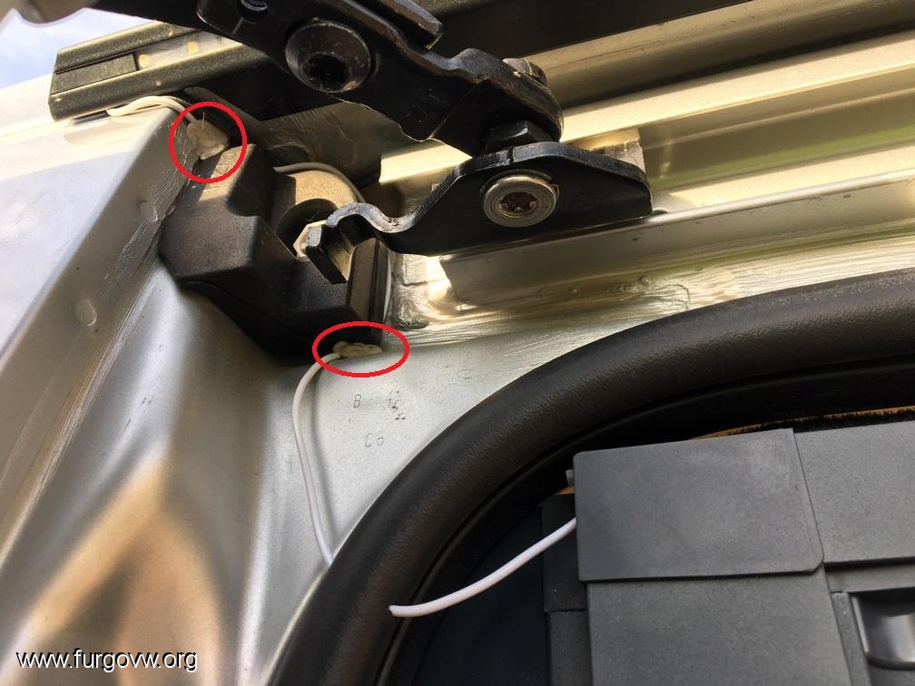

TERMOMETRO INTERIOR/EXTERIOR CON SONDA
Antes de nada tengo que dar las gracias al compañero Cabornero .ereselmejor que ha sido el que me ha ayudado y guiado un poco con el brico, además de darme la idea que llevaba tiempo en mente pero no sabia como ejecutarla, y como el me dijo, viniendo de la Marco Polo, que en su centralita mirabas siempre la temperatura, se echa en falta mirar de vez en cuando la temperatura exterior en algún sitio :).
El brico no tiene mucho misterio pero intentare explicarlo un poco:
El mejor lugar donde situarla es en la zona de las centralitas ya que puedes llevar el cable por detrás del altillo sin que apenas se vea nada
tambien valoramos en el pilar bajo el altillo de la cocina, pero luego al tirar el cable quedaría mucho a la vista, además que el termómetro no quedaba tan visible.
El paso del cable sonda es sencillo, sobre todo cuando un compañero le ha dado al coco y a aportado la idea claro ;)

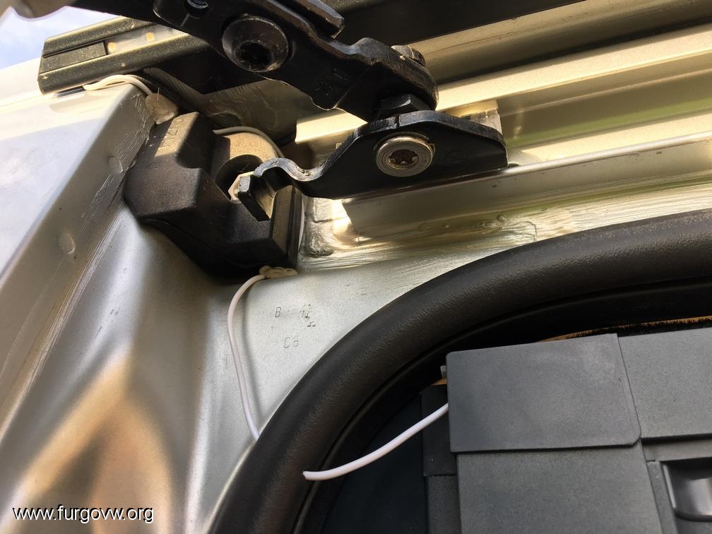

Asi queda el paso del cable
Y estos han sido los pasos que fui dando:
1. Se pasa la sonda por el hueco que queda entre la mosquitera corredera y el marco de la puerta, lleva como una tela de pelillos que se aparta con la mirada prácticamente, muy sencillo

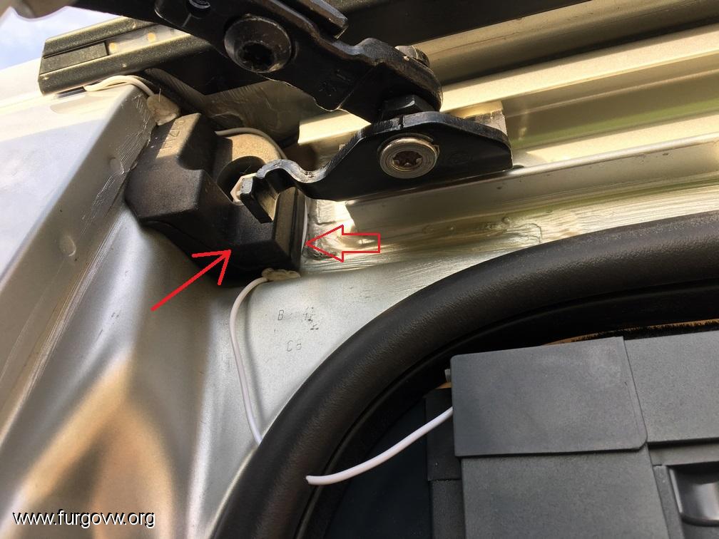

2. Si palpáis la goma negra del marco de la puerta veréis como tiene unos agujeros a cada poco por la parte exterior(los indico su ubicación aproximada en la foto), yo seleccione uno de ellos, y luego con algo punzante, una aguja gorda mismamente, no hace falta mucho mas(aunque dependerá de la sonda que lleve vuestro termómetro claro), por el otro lado se le hace el agujerito justo, y como la goma cede bastante, con la punta de la sonda, como si cosiéramos, atravesamos por los agujeros y pasamos el cable/sonda, quedara muy ajustado pero asi mucho mejor.
3. A continuación hay que pasar el cable bordeando la pieza/taco de goma de la esquina del marco de la puerta, esta tambien cede un poco por lo que con alguna herramienta o algo de plástico(yo utilice un desmontable de plástico que se utiliza para soltar las cubiertas de las bicis) se mete el cable por debajo y queda bien sujeto, se bordea el contorno de esta goma por arriba y ya se saca al exterior la sonda.

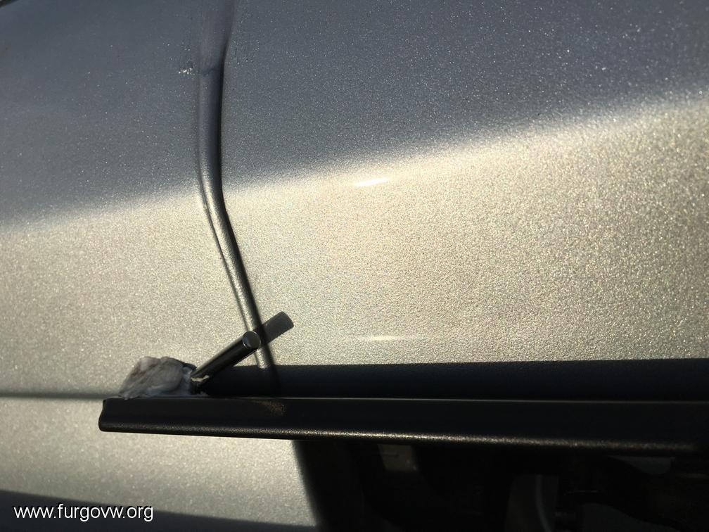

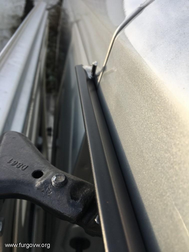

4. Ya solo queda pasar el cable/sonda por el huequito que queda entre la tira de luz exterior y la chapa, Cabornero me comento que tuvo que aflojar un poco la luz para sujetar y pasar el cable, a mi no me ha hecho falta ya que me ha pasado bien sin hacer nada ni obligar la luz.
5. Arriba, sobre la luz exterior, la he sujetado con mi amiga la plastilina bluetack, dejando un pequeño hueco para que siga corriendo el agua en dias de lluvia y solo sujetandolo por el cable, ya que la sonda es muy sensible y el primer día pegue con la plastilina parte de la sonda, donde tiene metal, y las medidas se disparaban y no eran correctas.
6. Ya para rematar y asegurarme de que el cable no se mueva, con otros dos trocitos de plastilina bluetack le pegue en un par de zonas para que ya asi ni se mueva, creo que es suficiente, si veo que se mueve le pegare en algún punto mas.

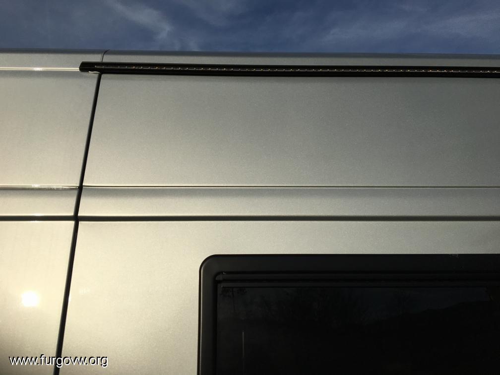

Y asi queda por fuera, apenas se ve, solo el trocito de cable que es inevitable en este caso.
Todavía tengo que testearlo mejor, lo bueno es que siempre se puede cambiar por otro teniendo ya la idea de por donde pasar el cable.
