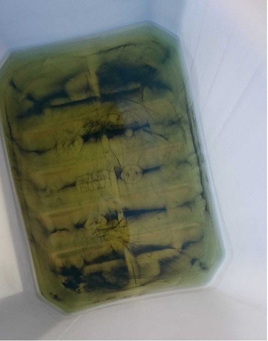

4)En el único cambio de filtro de gasoil con 90000 km vacié el filtro y me salió esto.
Podria ser restos de aceite en el circuito de gasoil

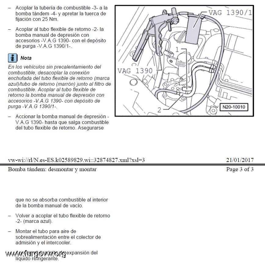

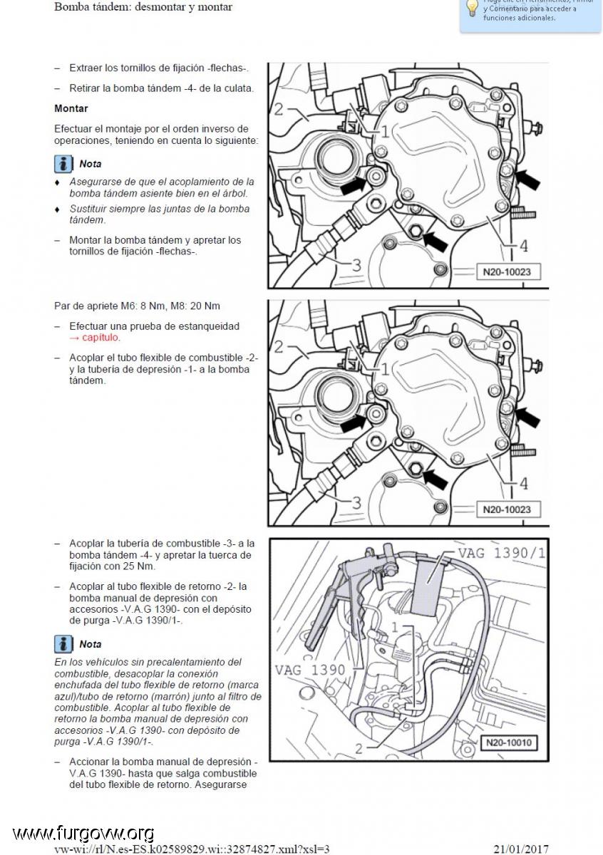

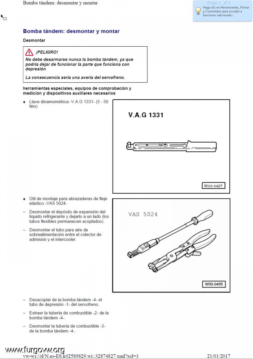

Cuando vi el procedimiento del ELSAWIN
Pagina 1
Pagina 2
Pagina 3
No parecía difícil, lo único que no me cuadraba es la parte final del purgado, ni me quedaba clara, ni tengo el útil para purgar, pero vi que hay un video de purgar a través del vag-com. Yo tenia el vag-com procedente de una compra conjunta para el tempomat. Probé el sistema y parecia que algo hacía.
Video de purgado

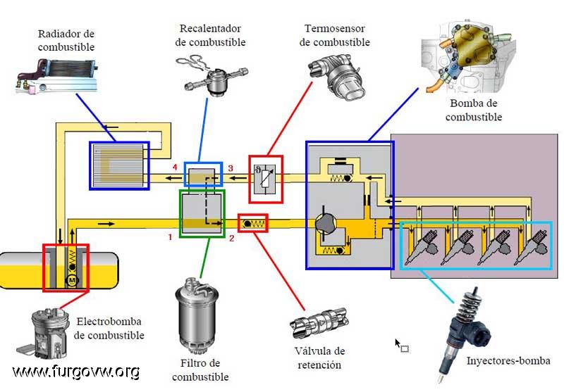

Puede venir bien un esquema para comprender el funcionamiento y las partes involucradas (no se si todas aplican a la T5)
Y alguna foto de una bomba tandem montada

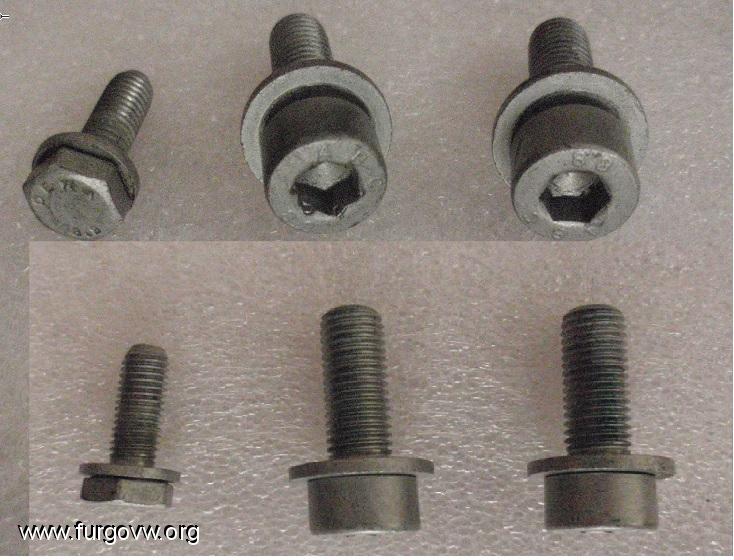

En esta foto se aprecian los tornillos a retirar. Son como los del ELSAWIN pero diferentes a los que yo tengo. Como luego se verá.

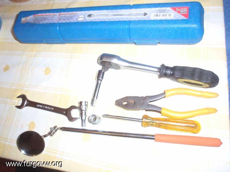

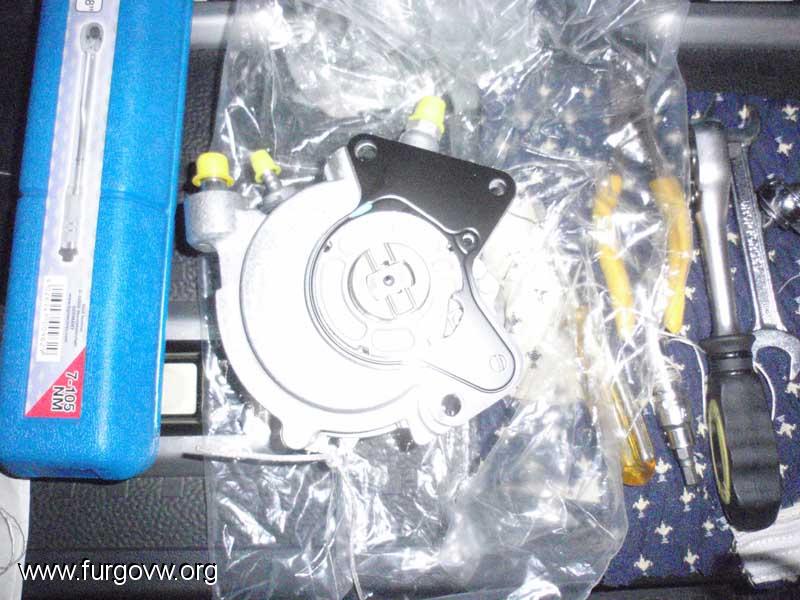

Estas son las herramientas con las que hice el cambio
-Carraca
-Prolongador de carraca (ni muy corto para que llegue ni muy largo para que no tropiece)
-Vaso allen 6
-Vaso 10
-Llave fija 17
-Destornillador
-Alicates
-Dinamometrica
-Opcional, fijador de roscas
-Opcional, espejo para ver los tornillos 2€ en el chino (si no al tacto)

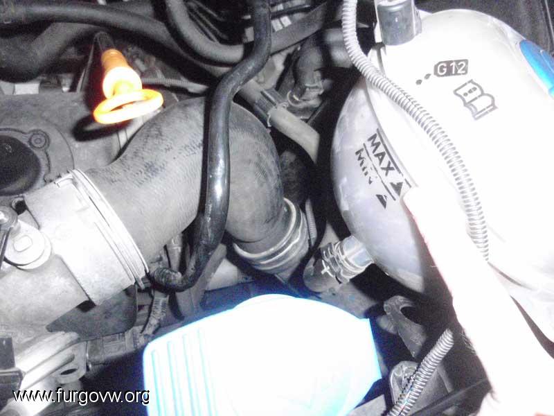

Primero desatornillar el deposito de refrigerante y apartarlo. Lo mejor es quitar los paneles separadores de la bateria y atar el deposito lo más cerca posible a ella. Todo el enfasis que pongais en esta parte de lo más importante ya que luego agradecereis no estar apartandolo todo el rato.

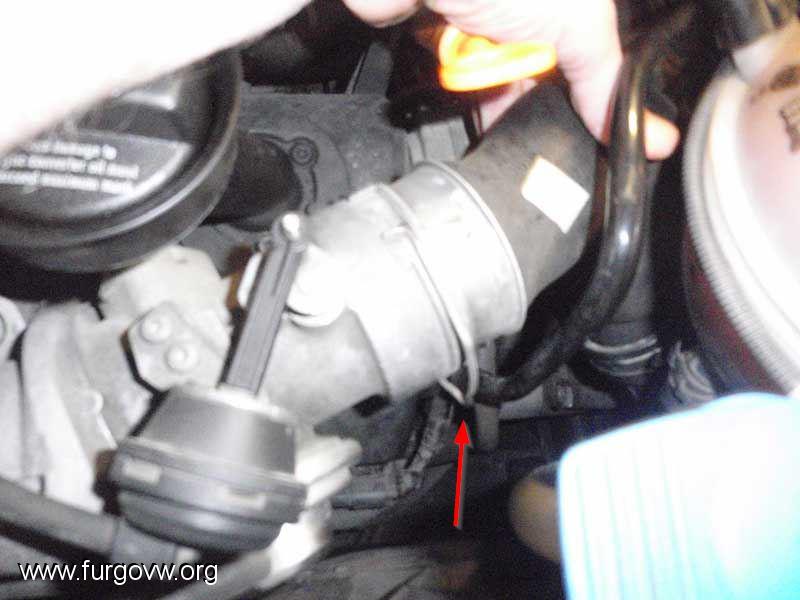

Luego quitar los tubos del intercooler
Desenclipsar el clip de fijacion de la flecha y tirar hacia fuera el tubo

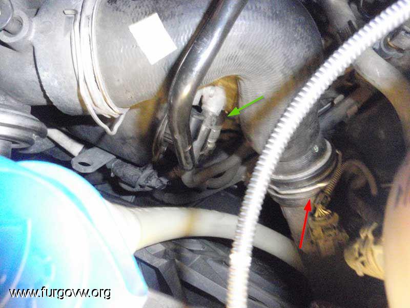

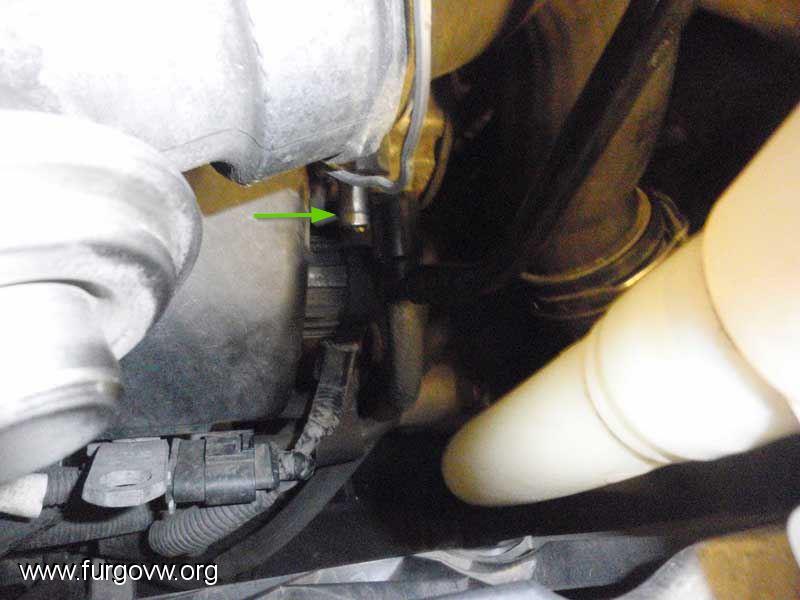

El de abajo no habia forma, desenclipsaba (flecha roja) pero el tubo no salia.

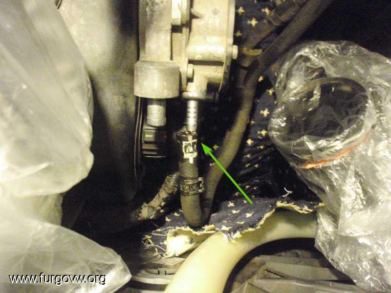

Asi que pase a quitar el tubo del servofreno (flecha verde) va a presion y me costo un rato, hay que ir girando y al mismo tiempo hacer fuerza para sacarlo
Suelto por fin
Vuelvo al tubo del intercooler, al final lo pude sacar, no se si es que va a presión o me rozaba con el clip.

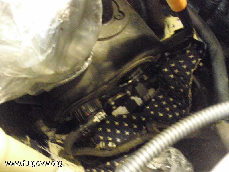

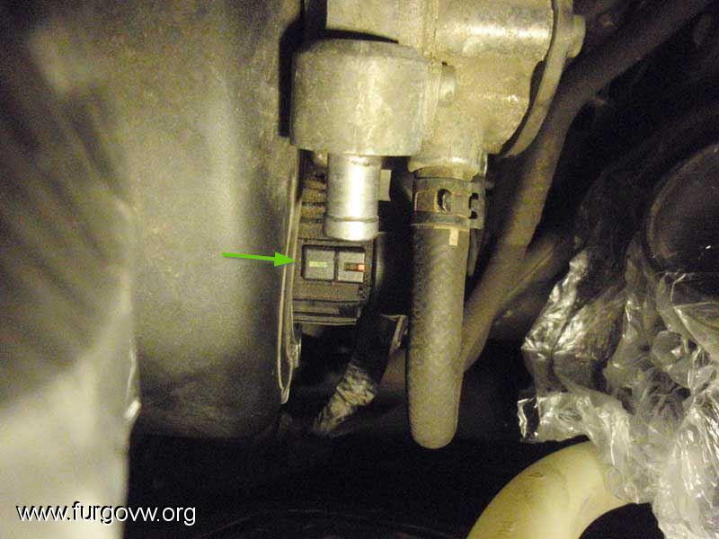

Para mas facil acceso a los tornillos de la tandem se puede quitar el cable de los inyectores, sería desplazar la marca roja hacia fuera y luego girar el conector, pero a mi me giraba un poco pero no quise hacer fuerza y lo dejé. Probaré con esto puesto, el ELSAWIN no dice que haya que quitarlo.

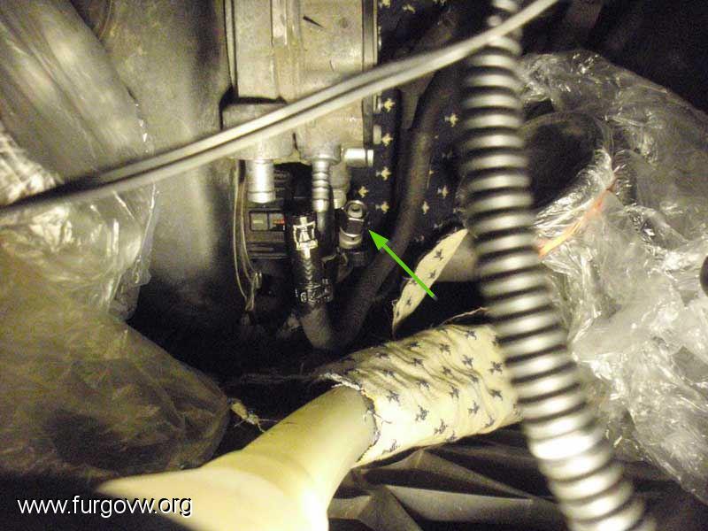

Con los alicates apretar el clip que tiene la tuberia que trae el gasoil del filtro y desplazarlo para que no apriete. Luego tirar hacia fuera haciendo juego, como con la otra tuberia.
Salió algo de gasoil, pero no mucho. La furgo llevaba parada unos dias.

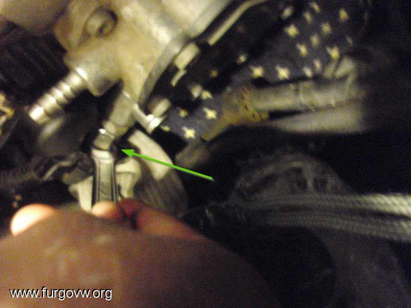

Luego la otra tuberia, que va roscada con la llave fija 17. La tuberia va sujeta por un clip de plastico, desenclipsar primero para dejarle que se aleje de la bomba.
Esperaba que saliera mucho gasoil al estar en la parte baja. Tampoco fue para tanto.

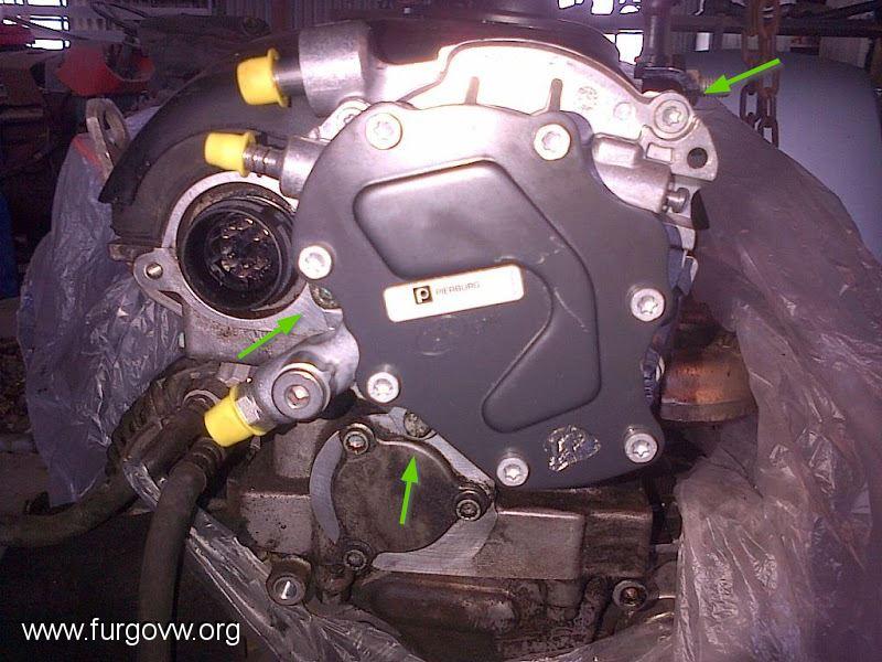

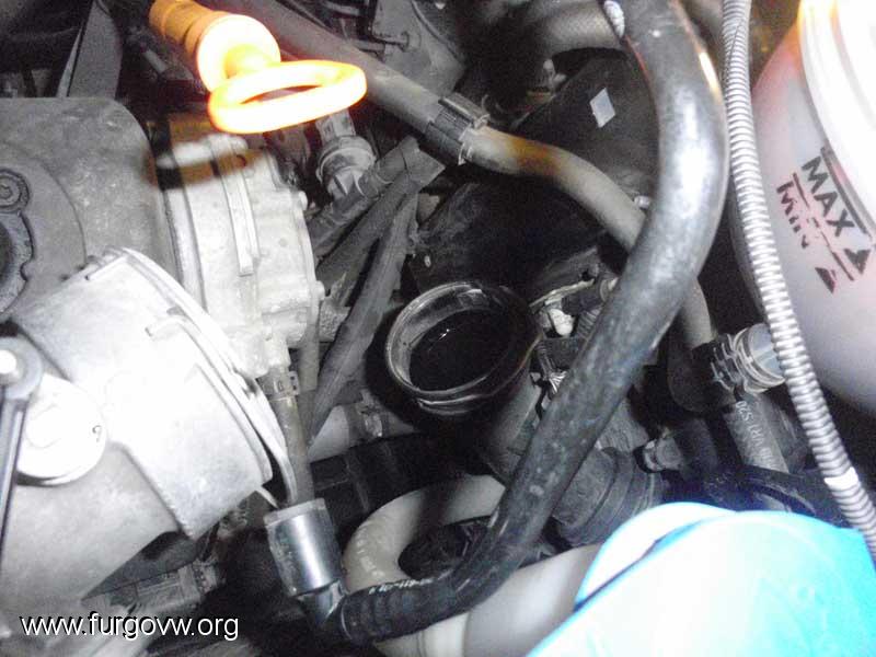

La bomba tandem esta desconectada, ahora hay que desatornillarla, hay que quitar los tornillos que son estos, vaso 10 y allen 6. Diferentes al ELSAWIN y la foto de mas arriba.
Los tornillos de abajo hay que buscarlos al tacto y no hay mucho espacio, si tienes un espejo, mejor.
Ya la bomba fuera del sitio. Al sacar la bomba mejor hacerlo en la misma posición en la que esta, si no es posible que os derrame gasoil o aceite.

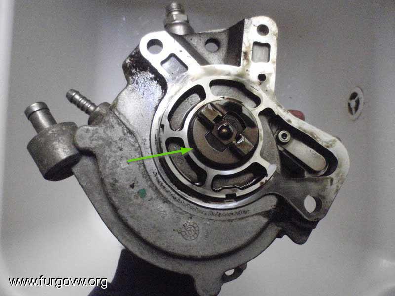

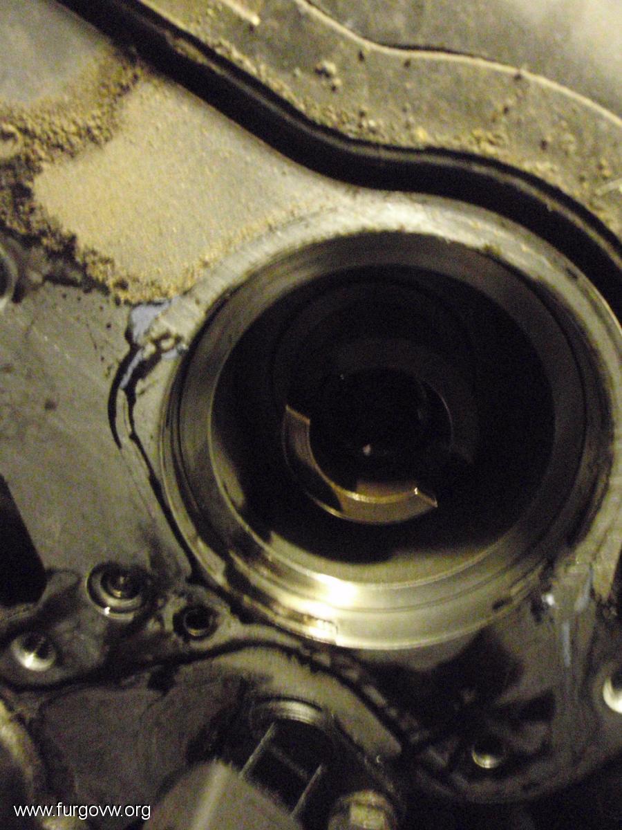

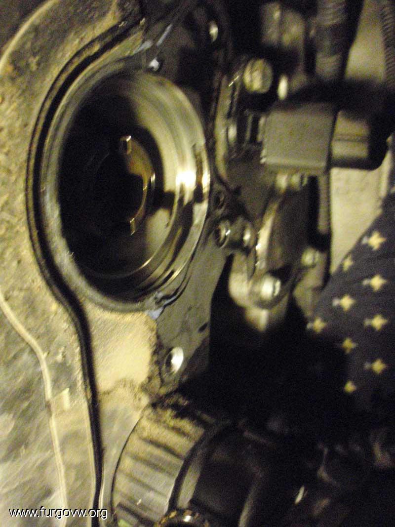

Fotos del alojamiento. Saldra un poco de aceite de la culata, secar un par de veces. Hay que limpiar bien para que luego la bomba y su junta asienten bien en la culata. Tener cuidado de no introducir suciedad en los agujeros del circuito, eje y tornillos de apriete.

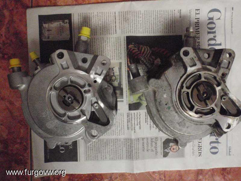

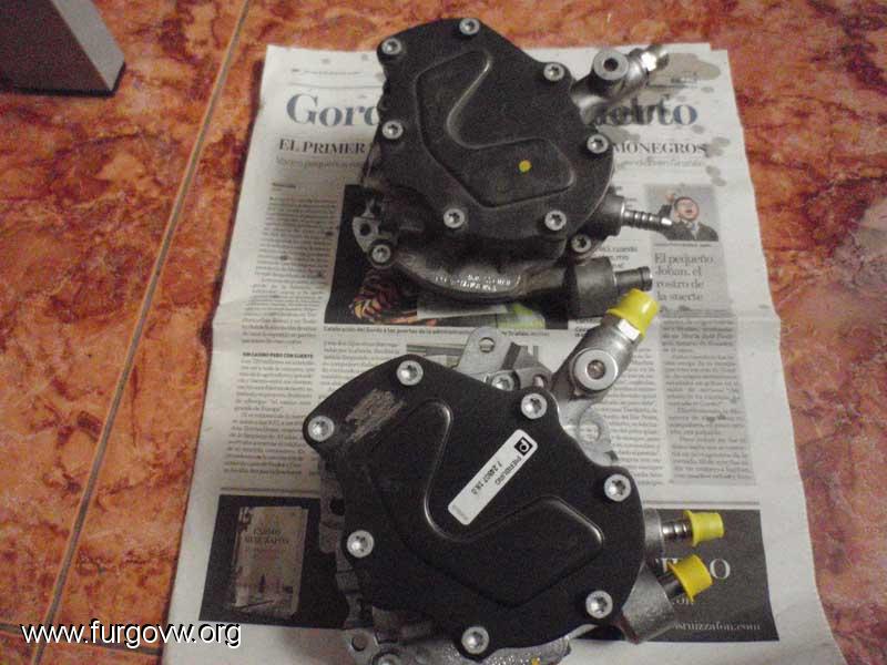

Fotos bomba nueva y vieja. Son un poco diferentes (busca las diferencias), pero totalmente compatibles. La nueva Pierburg y la que estaba puesta no lo he mirado ¿Bosch?
Es conveniente poner el eje de la bomba nueva en posicion similar a la vieja, así al ponerla será más facil. La de la izquierda esta en las 10 y la de la derecha en las 11, giradla con la mano y que apunte la nueva igual que la vieja.
Con la bomba vieja en la mano, si la mueves sale aceite y gasoil, cuidado que deja la casa apestada. Pero lo que no veo claro es que constantemente salia aceite por el eje de la bomba, era un aceite muy claro como si viniera mezclado con el gasoil ¿no deberia ser un circuito independiente?
Preparando el montaje. La junta metalica (que es de un solo uso) viene con la bomba, solo tiene una posición. Además tiene unas pestañas para que no rote respecto al eje y para que no se salga en el montaje. Vamos un lujo.
Una vez pones la bomba en el sitio hay que rotarla un poco hasta que coincidan los agujeros de la bomba con los agujeros de la culata y poder atornillar, el espejo ayudará. Se puede tomar la referencia del tornillo superior que esta mas accesible.
Los tornillos venian con un poco de pintura azul en la rosca, me pareció que era fijador de tornillos. Como me parecia logico por las vibraciones, les puse un poco de nural 50.
En las instrucciones de la bomba recomiendan apretar progresivamente todos los tornillos, es un coñazo porque hay que encontrar los tornillos varias veces, al final los encuentras rápido, pero así lo hice y con la dinamometrica los dejé en la fuerza que dice ELSAWIN.
