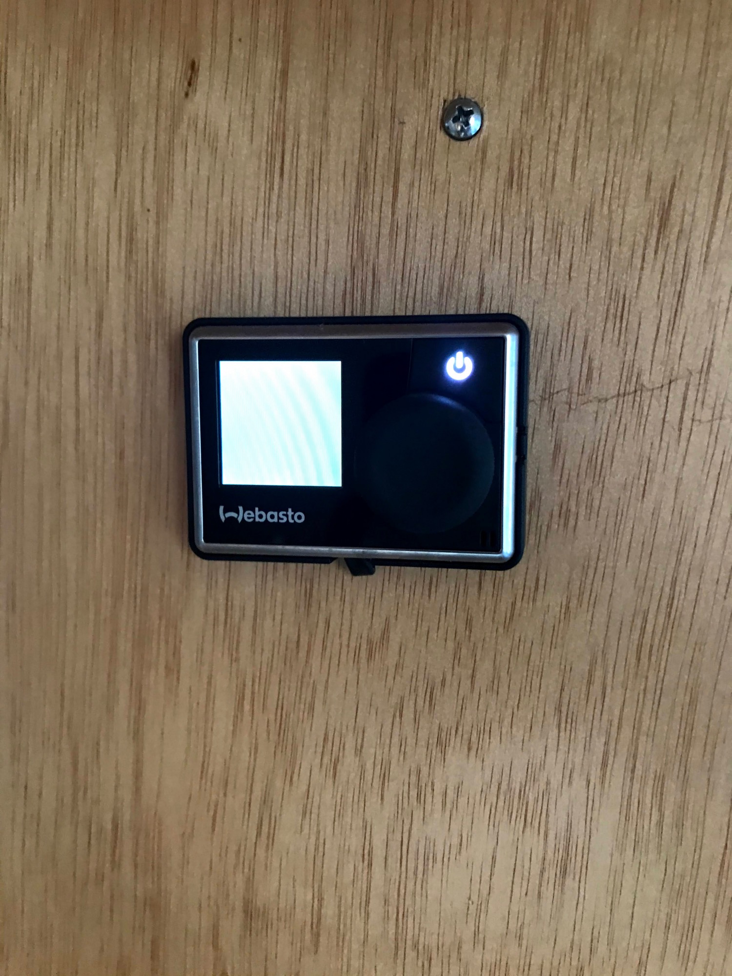

Buenas noches ,
Tengo una webasto air top 2000stc y el display del controlador se me ha quedado en blanco, aunque la cale funciona.A ver si me deja adjuntar foto que soy novata....
En el servicio técnico me han dicho que no saben pero que pruebe a reservar quitando los fusibles, pero nada ☹️
Alguien me puede ayudar??
Muchísimas gracias
roKopep
Me temo que se te ha quemado el LCD, los cristales de la pantalla vanos. Si la tienes aún en garantía que te cambien el controlador. Creo que mandarlo a reparar puede salir igual o incluso más que un controlador nuevo...
karpintxiki
Cambiar el regulador por uno nuevo sería fácil ya que lleva una clavija y sería quitar uno por el otro. Mira si está en garantía y si eso que te lo cambien
