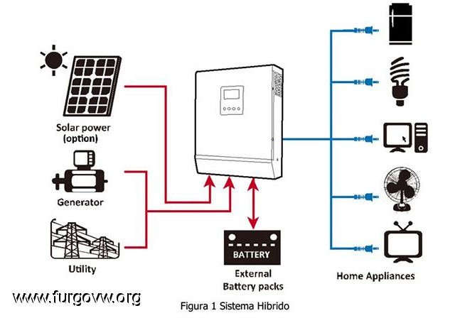

Y la guinda del pastel es este aparato
http://madridsolar.es/872-inversor-senoidal-hibrido-con-multifunción-1000va12v-20a-pwm-50a.html
Con esto te ahorras el regulador de las placas, tiene transformador de ONDA PURA 1000w (me enciende el pingüino de 850w), cargador de baterías para cuando te conectas a 220, y ademas es libre de potencia a 220 cuando te enxufas.
Con eso centralizas y simplificas la instalación y te queda lo mismo que monta la gente en las casas solares aisladas pequeñas, bungalows... Yo siempre tengo las baterías a tope sin hacer nada.

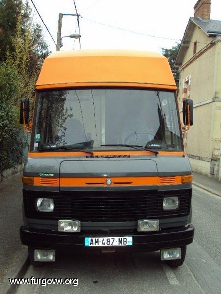

Oye ,cada loco con su tema, ¿de donde has sacado la foto de la 407 amarilla?¿de donde es la matricula? Me he quedado muy sorprendido, lleva la manilla en vertical, como si fuera puerta corredera y no lo es, y tiene la visagra de abajo de la puerta !!por fuera!! ...la primera que veo
Tambien me he fijado que lleva aletines de vario, y no le quedan mal...¿tu sabes si los hay a buen precio?
Que bien que pases también por aquí  ;)
pues puse "Mercedes T2" en google y es de las primeras que me salieron, pero por los resultados de fíjate que hay 2 o 3 amarillas (las diferencio por la línea negre de debajo) y las 3 tienen las manillas así y 2 de ellas puerta corredera, quiza se le ha hecho chapa y le han puesto bisagras  .malabares
Ma picado la curiosidad y la e encontrado por google y si que es un poco curiosa
https://www.drive.net/r/mercedes/658182/
Y si, son los aletines de la Vario! no me había fijado! supongo que el mercopieces o como páginas cómo éstas las deben tener. Quizá al ser mas nueva en alguna pagina de repuestos también no se  :roll:

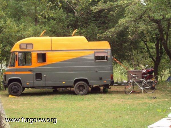

Yo dejo esta ke enkontre en su dia y ya se la enseñe a alex, una 613d hecha por reimo, de paso tambien me kedo por aki para chafardear un poko, ahun ke mi kacharrilo se kede pekeño en komparacian kon los vuestros..
Por cierto alex muy guapo el
Palacete ke tienes, esta brutal.. Un saludo!
