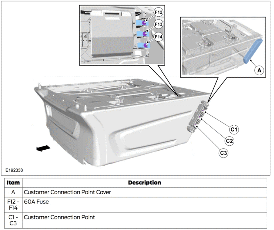

Multiledo, según dice Blizz y, sino que nos comente.  Las furgos de Ford, mas modernas tienen una salida CCP, en el lateral del asiento.  Esto por lo que e leído, lo hacen por comodidad.  Según el esquema que e olisqueado, no hace falta relé de carga, pues esta salida es directa del alternador, con lo cual, si la furgo esta parada, se corta la corriente.
Según el esquema que adjunto, tiene tres salidas, la cual cada una lleva un  fusible de 60 A. Lo que significa que, si le ponemos una carga superior, se jodera el mismo, y tendremos que desmontar el asiento para cambiarlo.  Según un foro de Americanos, la gente ha hecho un cable puente tridente, Vamos que a unido los tres polos y así se le pueden sacar la suma de las tres salidas, según que vehículo, (en mi caso el alternador carga entre 220 y 240 A, vamos que va sobrado  ( La ostia), la suma del puente serian 180 A, Pero para no forzar los fusibles, montan a la salida del tridente un disyuntor de 120 A, que es mas que suficiente  , pensando que yo montaría un inversor- booster de 1000 V, y también gastaría la salida  para la carga de la batería auxiliar.

Ojo que depende. Por regla general las de una sola batería debajo del asiento del conductor llevan un sólo CCP con rating de 60A y es directo a la batería principal, es decir, NO se puede usar tal cual.
Las que llevan doble batería bajo el asiento del conductor suelen tener otro que va temporizado y/o comandado por voltaje.
En cualquier caso no te recomiendo cargar la batería directamente así. Gasta un poco más, monta un booster y el día que quieras actualizar a litio (Si es que no lo contemplas de entrada) ya lo tendrás todo listo.
Yo llevo un Orion Smart de 30A conectado al CCP pero en lugar de por fuera del asiento lo llevo por dentro.

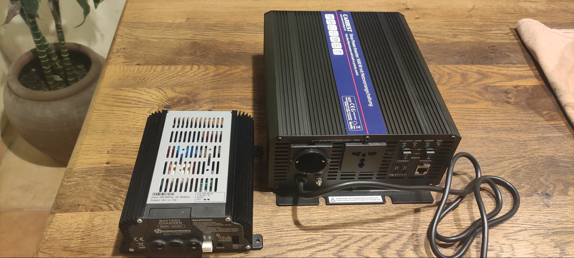

Luego del booster a la auxiliar de 120 A. y allí monto el cargador NE 287 de 17 A y el Inversor Carbest de 1000w, que también lleva un cargador de 10 A, para cuando este conectado a la luz. Tendría 27 A de carga.
