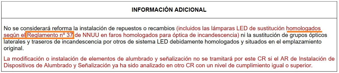

El Manual de Reforma de Vehículos en el CR de 9.2 Alumbrado (página 189):
Esto afecta a la instalación de lámparas LED en faros diseñados para halógenos y las únicas bombillas que se pueden montas son las que cumplen el ECE R37. Otra cosa no podría ser montada ya que se require la compatibilidad física y la seguridad del producto.
"¿Que diablos hacemos?": esperar a que algún fabricante suministre lámparas que cumplan el reglamento 37.
¿Que tiene que hacer la ITV? Verificar que la lámpara LED cumpla el Manual de Reforma de Vehículos. Creo que esto no se lo tiene que indicar nadie. No hay ambiguedad interpretativa!! Por eso digo que no se debió de enterar bien de lo que le explicaron porque me cuesta entender que 3 ITV le dieran esa explicación.
El problema es que non hay, aparentemente, posibilidad de hacer el cambio ahora mismo pero eso no es un cuestión de la ITV ni del ministerio; es un problema de mercado.
Los fabricantes si tiene capacidad de fabricarlas. Ahora, si caen las ventas por un exceso de celo de la ITV / DGT, caen de la burra porque no creo que fabriquen LEDs instalables en faro de incandescencia solo para equipar vehículos de rally...

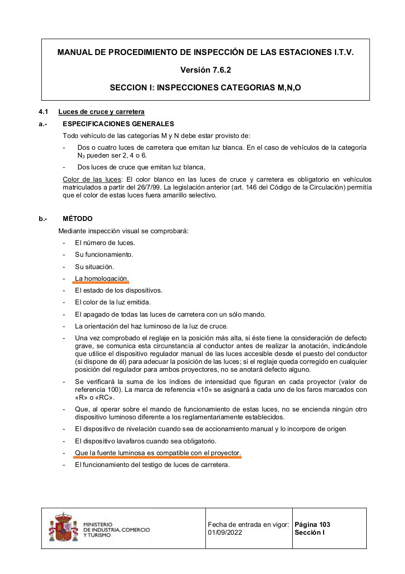

El manual de inspecciones de vehículos en su última versión pone esto:
Ahora si, si tiene que hacer todo lo que pone el manual que tiene que inspeccionar, a cada vehículo le llevaría un día completo para verificarlo todo y todos sabemos que esto no es así.
Pero también es obvio y lógico, si tienen sospechas lo tienes que aclarar con la bombilla delante  .malabares

Supongo que en poco tiempo serán todas homologadas y ya no tendrán que verificar más que su correcto funcionamiento y su orientación.
