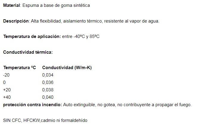

Características del Kaiflex

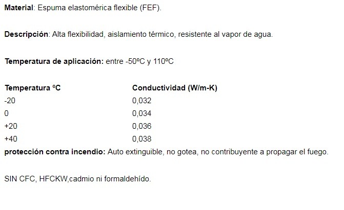

Características del Oneflex
En teoría, el Oneflex es mejor al tener menor conductividad, pero la mayor ventaja es el precio
