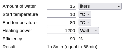

Un boiler de 15 litros para calentar agua de necesitara entre 45 minutos a 1 hora, dependiendo del la eficiencia (he puesto una cifra pesimista) y de la temperatura de partida y alcanzada
Ahora, para alimentar esos 1200vatios y 220 VCA desde un inversor durante 1 hora.
Vatios-hora = vatios * horas = 1200 vatios * 1 horas = 1200 vatios hora
Tengamos en cuenta la eficiencia del inversor, digamos 85%
Vatios-hora = vatios * horas / eficiencia = 1200 / 0.85 = 1411 vatios-hora
Dado que vatios = amperios * voltios dividen los vatios hora por el voltaje de la batería para obtener amperios-hora de almacenamiento de la batería
Amperios-hora (a 12 voltios) = vatios-hora / 12 voltios = 1411 / 12 = 127 amperios-hora.
Eso, por salud de las baterias, deberia respresentar el 50% de la capacidad total disponible. Y claro, el inversor deberia ser dimensionado con margen ara soportar una disipacion de 1200 vatios.
