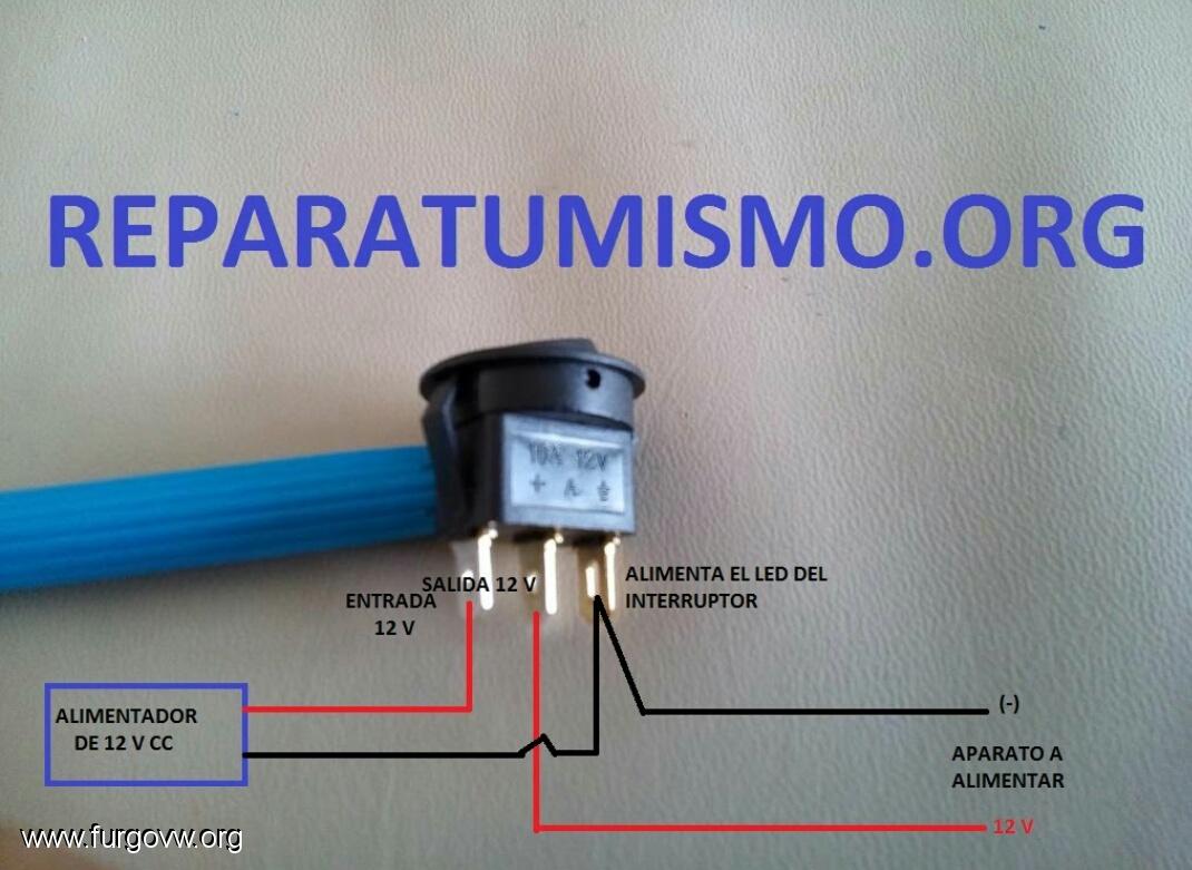

El led no se enciende si no le metes el negativo al interruptor.
Efectivamente el led solo se enciende si lo conectas, tiene su propia patilla, aun asi si lo conectas solo se enciende cuando esta el interruptor en on, cuando lo pones en off el led no tiene corriente,

Esquema del interruptor
