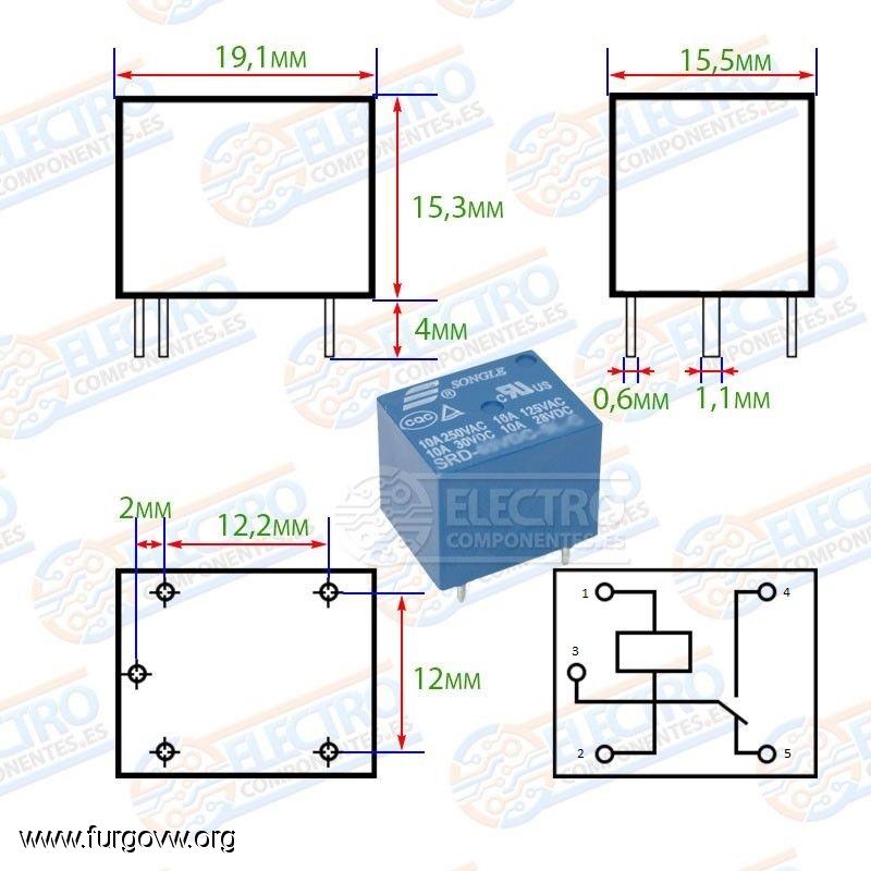

Actualmente llevo montado el aviso de luces sin comandar por el encendido, con lo que me suena siempre que abro la puerta independiente del contacto. Quería intercalar un relé para que solo suene con el contacto quitado, ¿es adecuado este relé o debo usar uno de automoción?
Las conexiones serían:
1- Positivo bajo llave
2- Masa
3- Positivo luces encendidas
4- NO sin conectar y aislado.
5- NC Positivo zumbador
Negativo zumbador a interruptor de puerta abierta.
Pensé en usar un relé de 4 polos NC pero me resulta más fácil de encontrar el de 5.
Corucamper
Geniaaal brico!!! Puesto entre el 3 y el 4 y funcionando!!!
