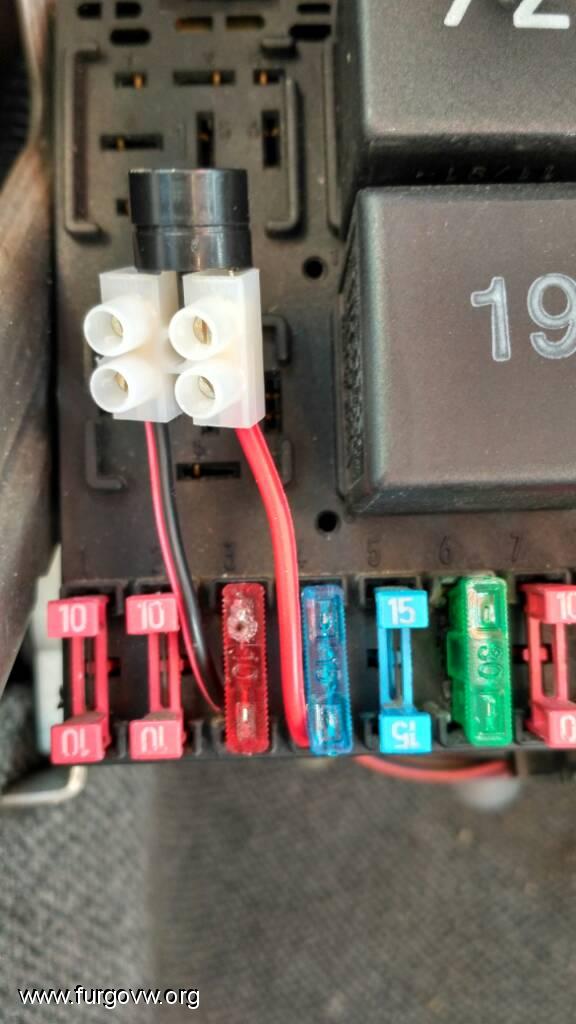

Yo ya tengo soldado unos cables y unos conectores "macho" para ponerlos. Esta noche en cuanto se duerman las fieras, me pondre a instalarlo. Si funciona, mañana lo pongo por aqui con las fotos
tucanjuan
Pues ya lo he resuelto sin tener que soldar:
He enganchado las patillas a un conector y por el otro lado unos cables. Luego el extremo de los cables pelados los he metido junto a los fusibles 3 y 4 (t4 del 91) y...

Ya tengo montado el zumbador, pero me ha tocado ponerlo en otros fusibles para que me funcione. Los he puesto en el fusible 3 y el 13 y me va perfecto después de un rayo de estar con el polimetro

Bueno....finalmente encontre fusibles "abiertos", ayer, me decidí a ponerlo y gracias a mis manos de topo rompí una patilla..... :'( :'( pero antes me dio tiempo a testear un poco....el tema es que EL MIO PITABA CON LAS LUCES APAGADAS.. y cuando ponias la cortas desaparecia el pitido.....A alguien le ha sucedido lo mismo??? Ha encontrado alguna solución.?????

hola compi, a mi si me ha pasado lo que tu dices, tal como esta en la foto poner el zumbador entre l 3 y el 4 a mi me suena estando encendido, asi que te tocara ir probando, yo lo hice con el polimetro pero lo puedes hacer con el propio zumbador.
yo por ejemplo tengo puesto el zumbador entre el fusible 3 y 13 y funciona como debe solo pita si quitas contacto y tienes .las luces puestas.
mi consejo es que pongas el positivo en el 3 y a partir de ahi vete moviendo el negativo de fusible en fusible hasta que te funcione como debe, asi te sera mas facil.
