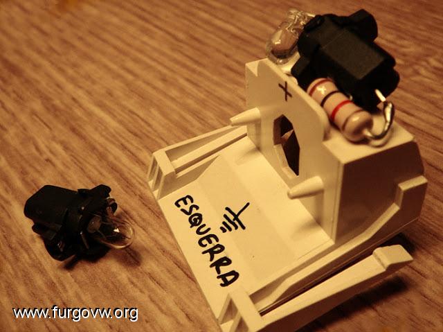

   La VW T-3 lleva dos bombillas de 2W. soldadas a sendos portalámparas de plástico que con sistema de bayoneta se encastran en una especie de difusor situado uno sobre el cuenta Km. y el otro sobre el cuenta R.P.M.
  Dicho portalámparas de plástico,  si se desarma, sale la bombilla y dos placas a las cuales están soldados los hilos que salen del interior de la bombilla.    Lo que hice fue mantener esas plaquitas a las que soldé por un lado la pata positiva del led y por el otro la resistencia de 1 K.
   Ojo al tema de las polaridades, las bombillas funcionan en cualquier posición, no tienen polaridad pero el led sí, o sea que antes de todo este proceso comprobé donde estaba el positivo y el negativo que curiosamente en el lado derecho del cuenta R.P.M. están masa arriba y positivo abajo  y en el lado izquierdo del velocímetro están al revés.
Foto nº 01
    En la primera versión soldé el led como se aprecia en esta foto, del mismo modo que estaba colocada la bombilla.
Gran error, las bombilla emiten luz en todas direcciones y el led sólo en una dirección como un foco, ocurrió que al montarlo casi no se iluminaba ya que el led dirigía todo su foco contra la pared del difusor sin iluminar eficazmente los relojes, por lo que tal como está en esta foto, el led no sirve.
Foto nº 02
   En la segunda versión dejé el led alejado unos 5 m.m. del casquillo portalámparas para después poderlo doblar ajustando así el haz de luz dirigiéndolo donde interesaba,  en el centro del reloj,  así lo podéis observar en esta foto, la pieza blanca es el difusor donde va encastrado el portalámparas en el agujero octogonal lateral,   sobre él está el porta-led definitivo y correcto, a la izquierda del conjunto está el portalámparas original con su bombilla.
