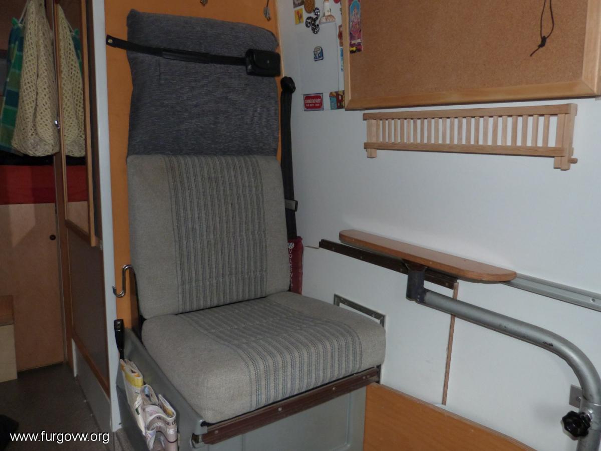

Cama individual montada detrás del asiento conductor.
El montaje de la furgo incluye la típica zona de mesa con los dos asientos giratorios y un tercer asiento, individual en vez del asiento doble. Esto lo hicimos expresamente así por dos motivos : La furgo está pensada para vivir dos personas y porque eventualmente podemos viajar con alguno de nuestros hijos o algun colega. La furgo esta legalizada como tres plazas, o sea que solo es necesario sustituir el asiento del copiloto por el asiento doble original.
El asiento que pusimos es un " Back-side " de T3 ( un detalle nostálgico )

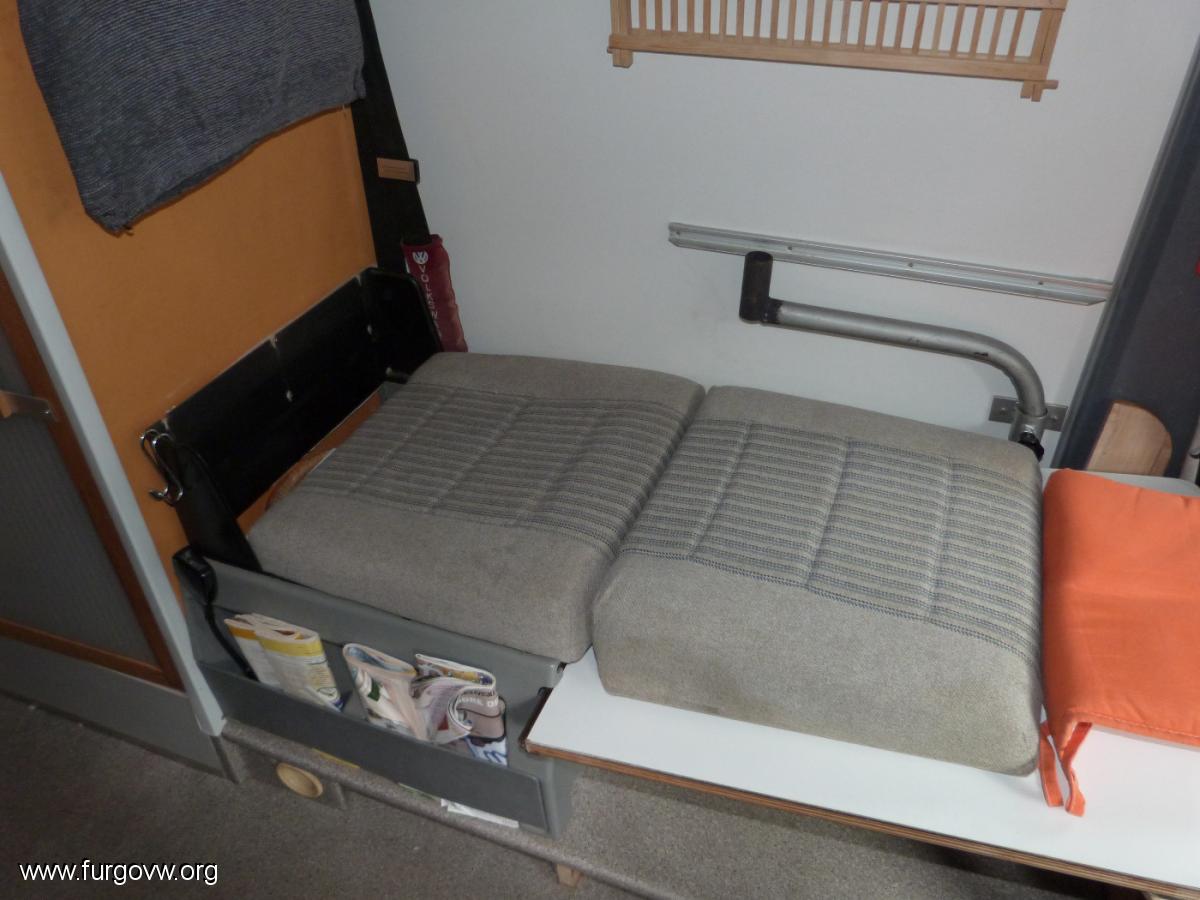

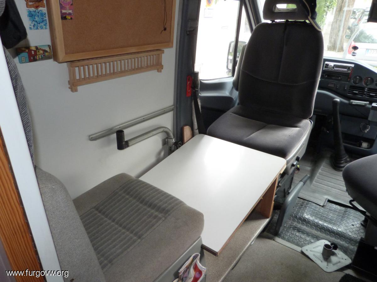

Montaje de la cama: Giramos el asiento del conductor, ponemos la mesa entre el asiento fijo y el giratorio. La mesa se apoya en una guia en el lado del asiento fijo y una pata en el lado del giratorio y además el lateral interior se apoya en una madera que tiene la forma ascendente que precisa la cama
Esta inclinación es necesaria para poner el respaldo del asiento y que quede plano
Un pequeño suplemento  y ya tenemos una cama de 180 x 60.  Encima poniamos una colchoneta fina que lo iguala todo.
Se podría poner un suplemento lateral en el asiento fijo, donde esta el revistero,  para hacerlo mas ancho.

Por cierto, EMRIC, los asientos delanteros de la tuya, ¿de qué son? y las bases giratorias, son para Mercedes, venían con la furgo, o son de otra cosa?
Imagino que no te has planteado la homologación.
Multivan Beach 4motion
EMRIC
los asientos ya venian  con la furgo, que estaba homologada como vehiculo vivienda.
Creo que son de Voyager o algo parecido, el giratorio del piloto es un apaño muy curioso, pero no demasiado genial.
El del acompañante lo hice yo con una base que pille en una T3 pero que no era de T3, o sea que como ejemplo  .nono
