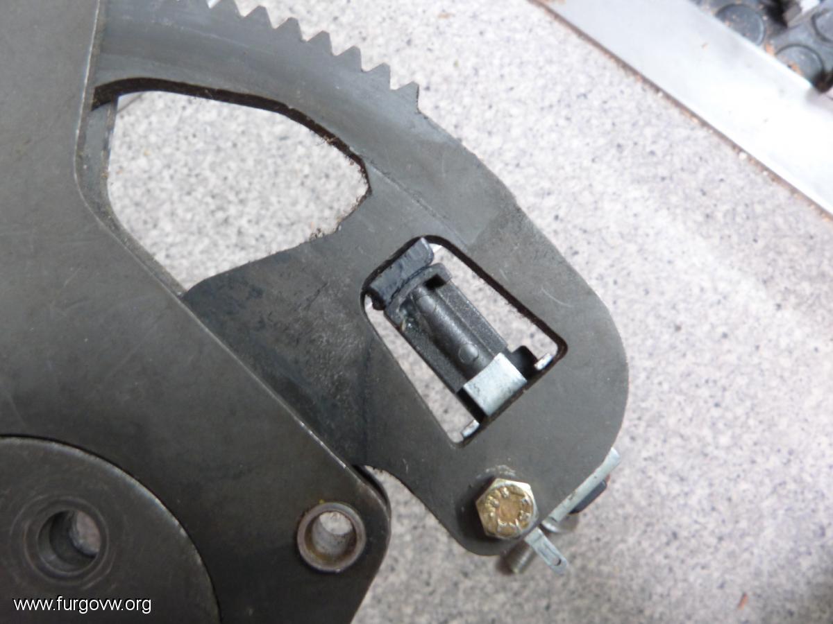

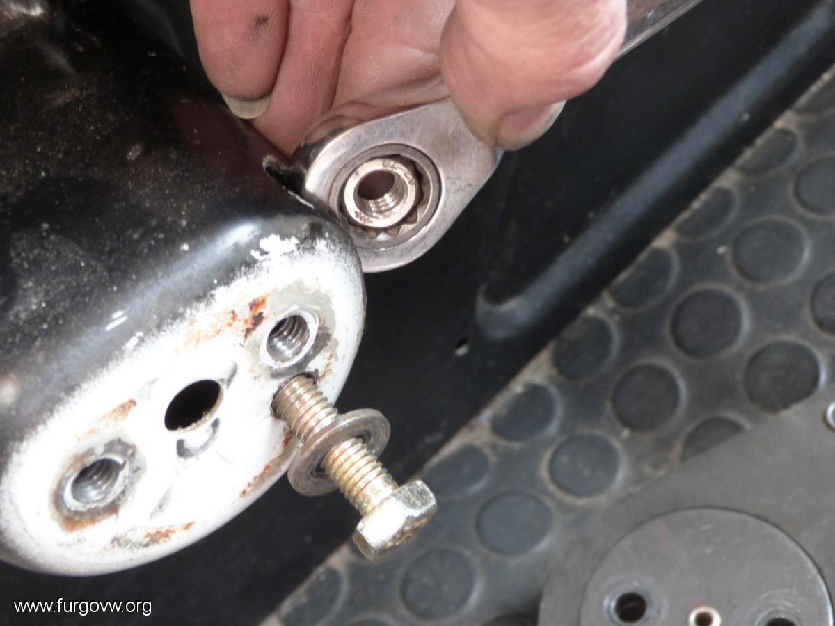

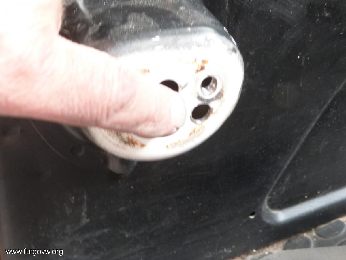

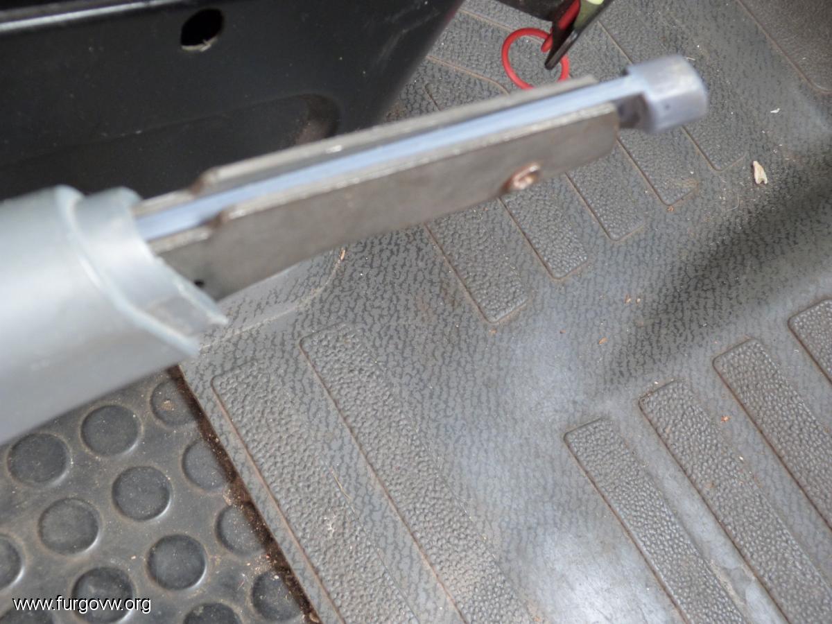

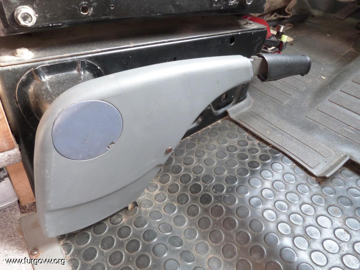

  manipulacion palanca freno de mano
El freno de mano , aun en la posición mas baja, queda demasiado alto para poder girar el asiento, debemos por lo tanto modificar los anclajes para solucionarlo..
Yo ya me encontré el asunto solucionado, pero como no se encendía ala luz de freno me decidí a desmontarlo para solucionarlo.
Pasos a seguir:
Sacamos la tapa ovalada y extraemos la empuñadura
Sacamos el pasador que retiene el cable del freno, lleva un clip en el lado interno

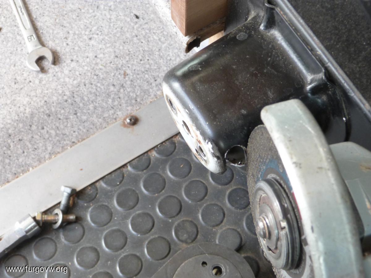

Hacemos un agujero debajo del agujero de la derecha
Co una radial cortamos el lateral haciendo un canal grande y ancho como para que quepa una tuerca y la herramienta para sujetarla.
ç

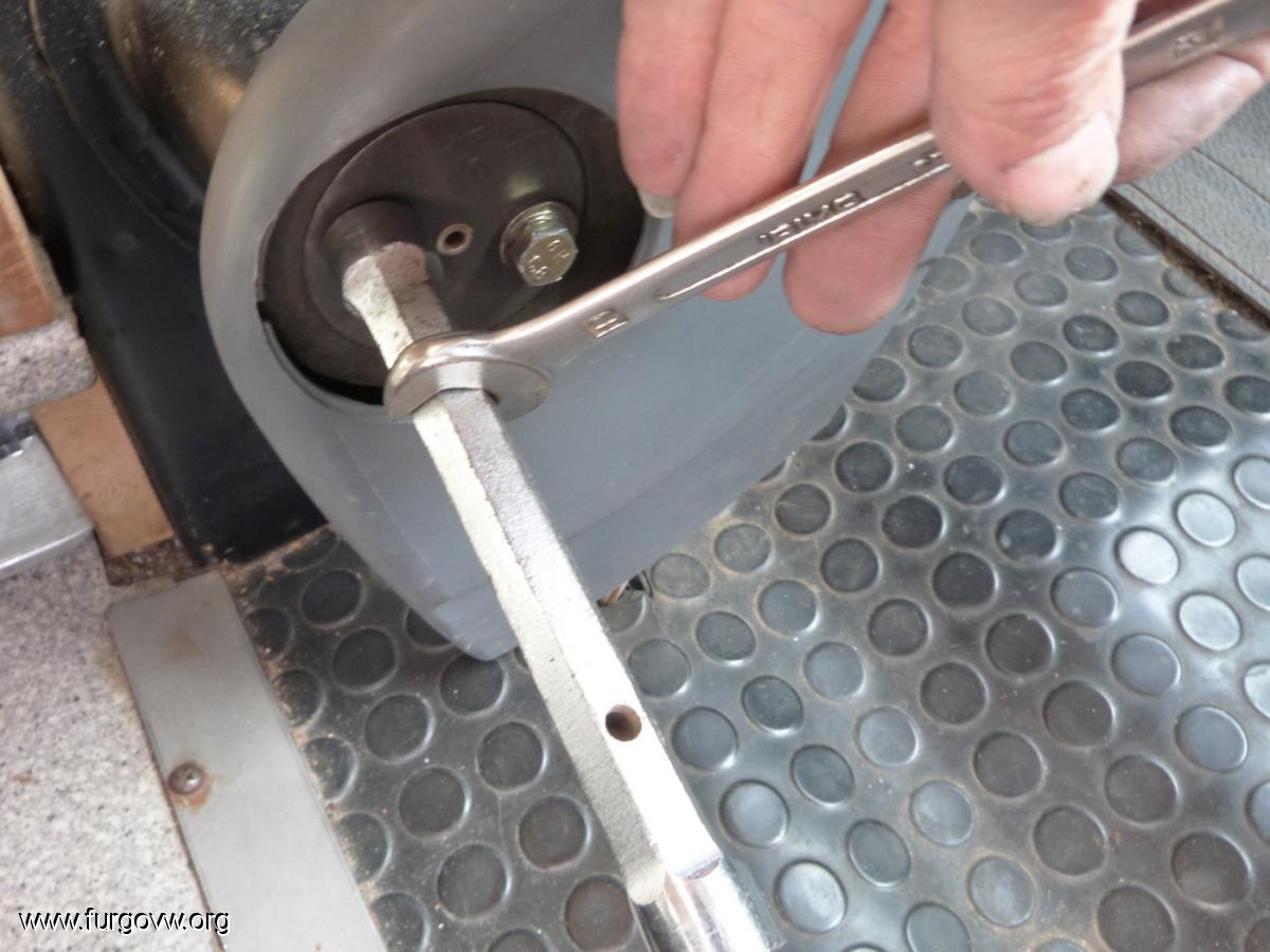

Montamos la palanca, despues de haber  conectado el interruptor de freno.
Primero ponemos el tornillo de la izquierda, el original y luego el nuevo, tornillo y tuerca.
Los apretamos un poco y comprobamos si el freno ha bajado suficiente y si la luz del tablier de freno se enciende y apaga correctamente, si falla hay que rectificar el interruptor como indico en el anexo.
Apretamos los tornillos, colocamos el pasador y montamos la empuñadura
Comprobación final

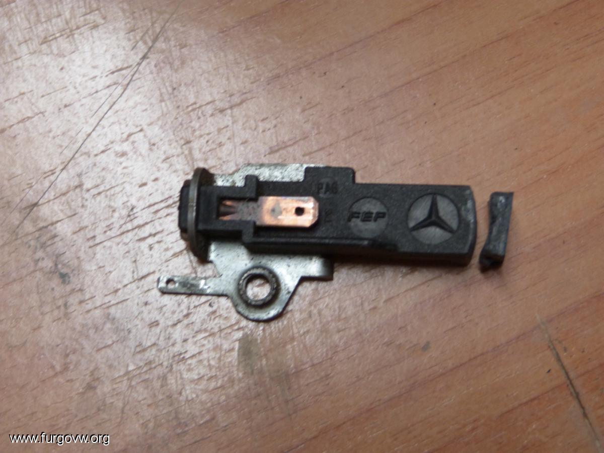

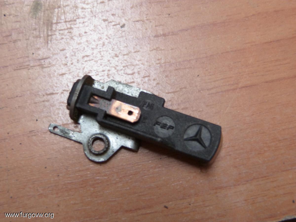

ANEXO : A mi me fallaba la luz del tablier porque con la reforma el cable de freno tiraba demasiado y el freno no bajaba suficiente.
Este es el interruptor
Le fabrico un suplemento
que engancho con Super glue
Monto el interruptor
]Mercedes Sprinter: Modificación palanca freno de mano para poder girar el asiento conductor.
Pasos a seguir:
ç
Comprobación final
[/url]

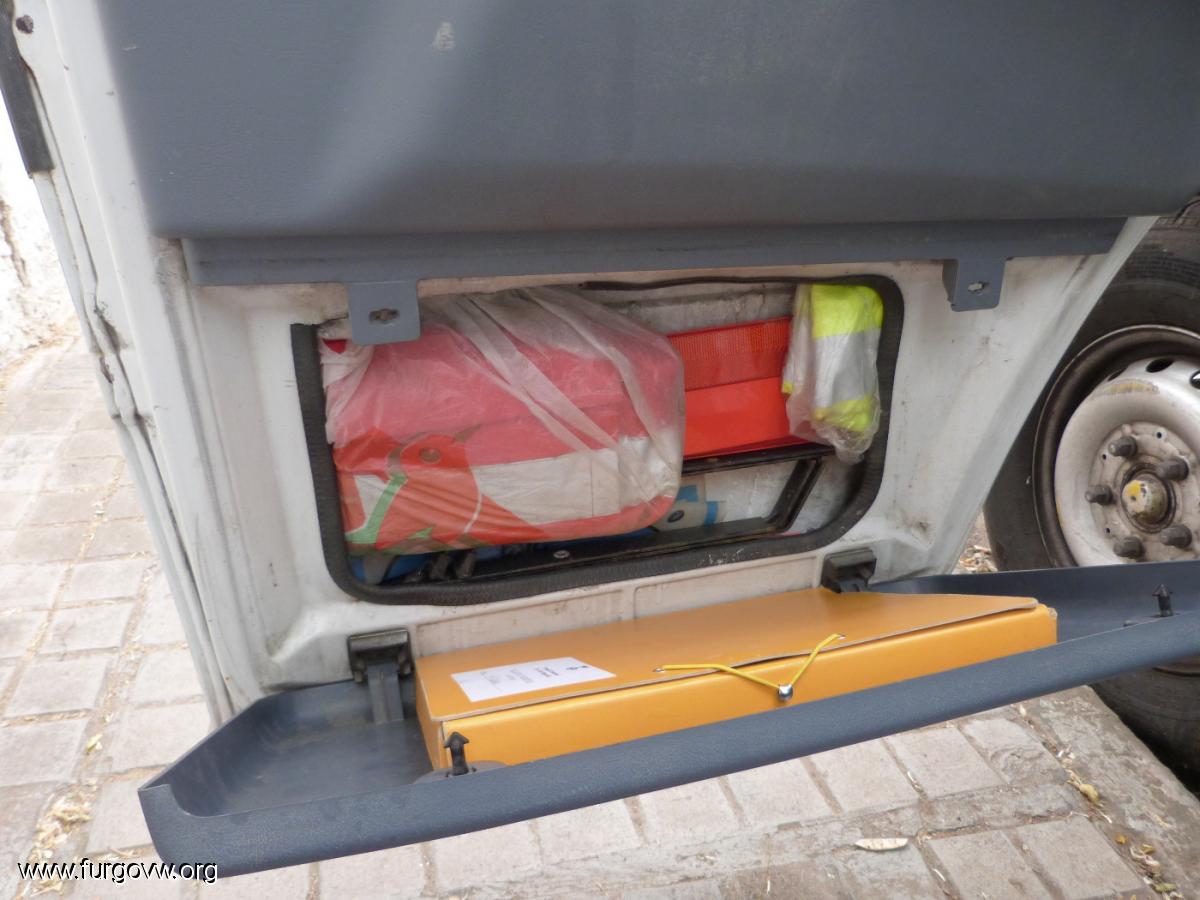

Rincones " Extra " en la Furgo
   En mi Furgo he aprovechado pequeños espacios para poner objetos varios.

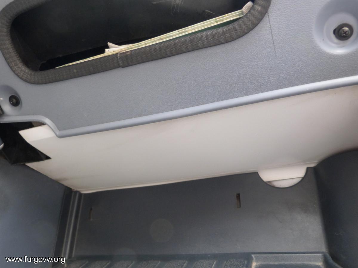

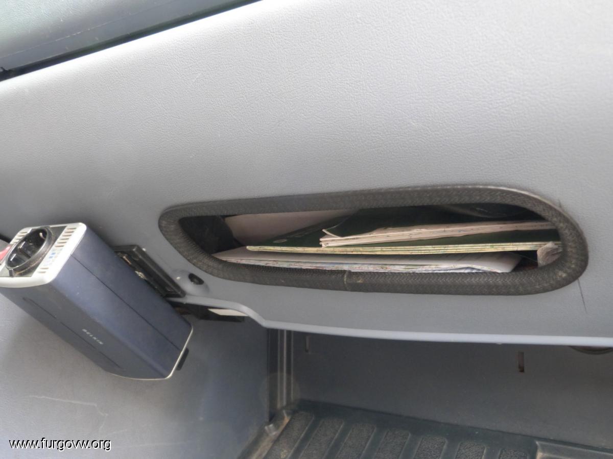

Debajo de la guantera del copiloto : Un agujero protegido con un embellecedor. con una placa metálica en la parte de abajo.
Caben todos los planos y alguna guía, todo a mano.

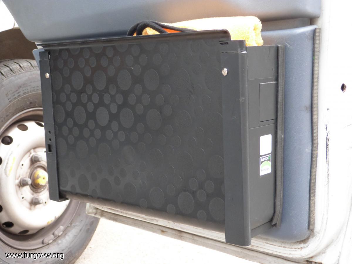

Puerta lateral copiloto.
Una caja accesoria hecha con un soporte de portátil de Ikea, rematado con unos laterales hechos cortando una torre de ordenador.
Cabe el botiquín, libros, ... también puede ser un sitio para poner zapatos.

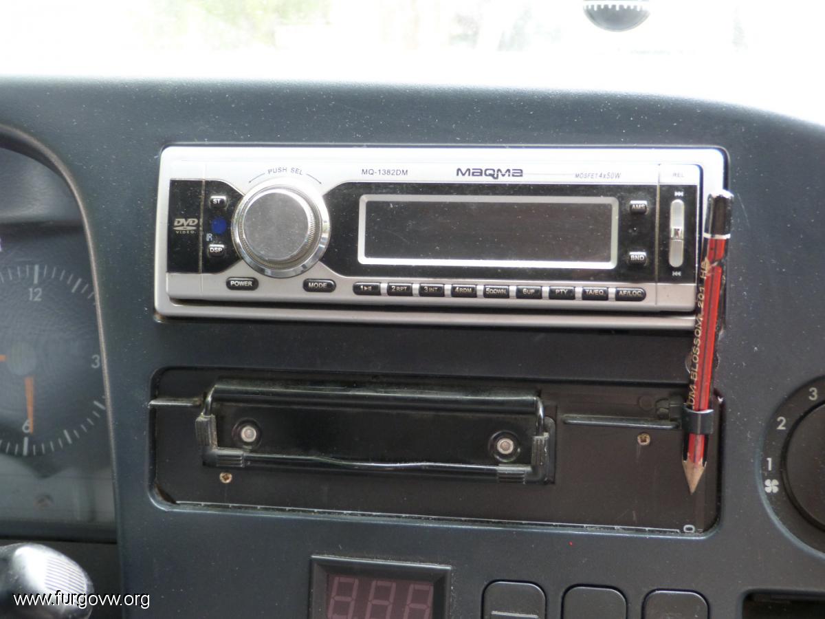

Debajo del autorradio: He sustituido la placa embellecedora por un soporte con un clip, perfecto para el tiket de la autopista y la ultima nota que necesitas a mano.

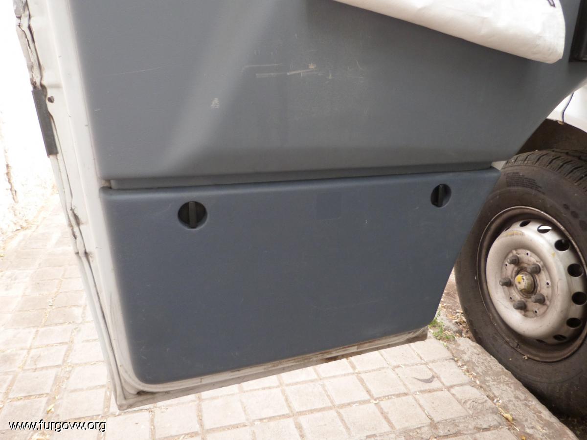

Interior puerta del conductor
Esto ya me lo encontré hecho, he añadido la carpeta donde van papeles varios.
En el agujero los chalecos y los triángulos
Fiambrera ( de Ikea ) que se sujeta con la tapa debajo de los muebles armario.
Botella de agua sujeta en soporte de bicicleta.
Puerta trasera con bolsillero doble.
( Continuará...)
