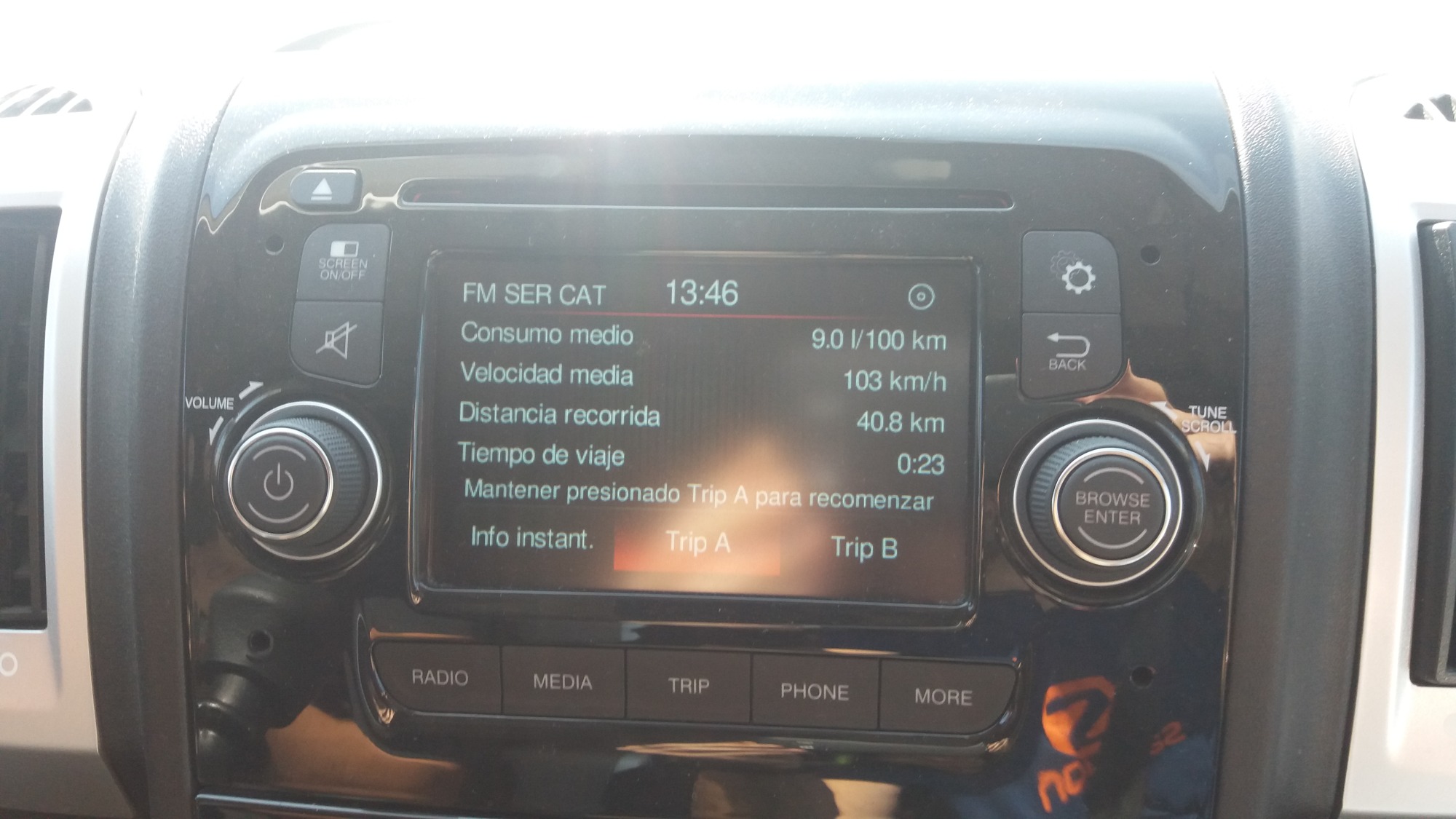

Esa furgo tiene navegador por lo que traía la entrada de vídeo. Te dicen de esta radio: Fíjate que no pone NAV sino TRIP.
IZARPE
Cita de: Elosogris en Noviembre 15, 2019, 14:52:47 pmEsa furgo tiene navegador por lo que traía la entrada de vídeo. Te dicen de esta radio: Fíjate que no pone NAV sino TRIP.
Hola. Si, la mia es el modelo TRIP y no el NAV pero el vídeo de marcha atrás lo tiene. Espero que también os sirva.
