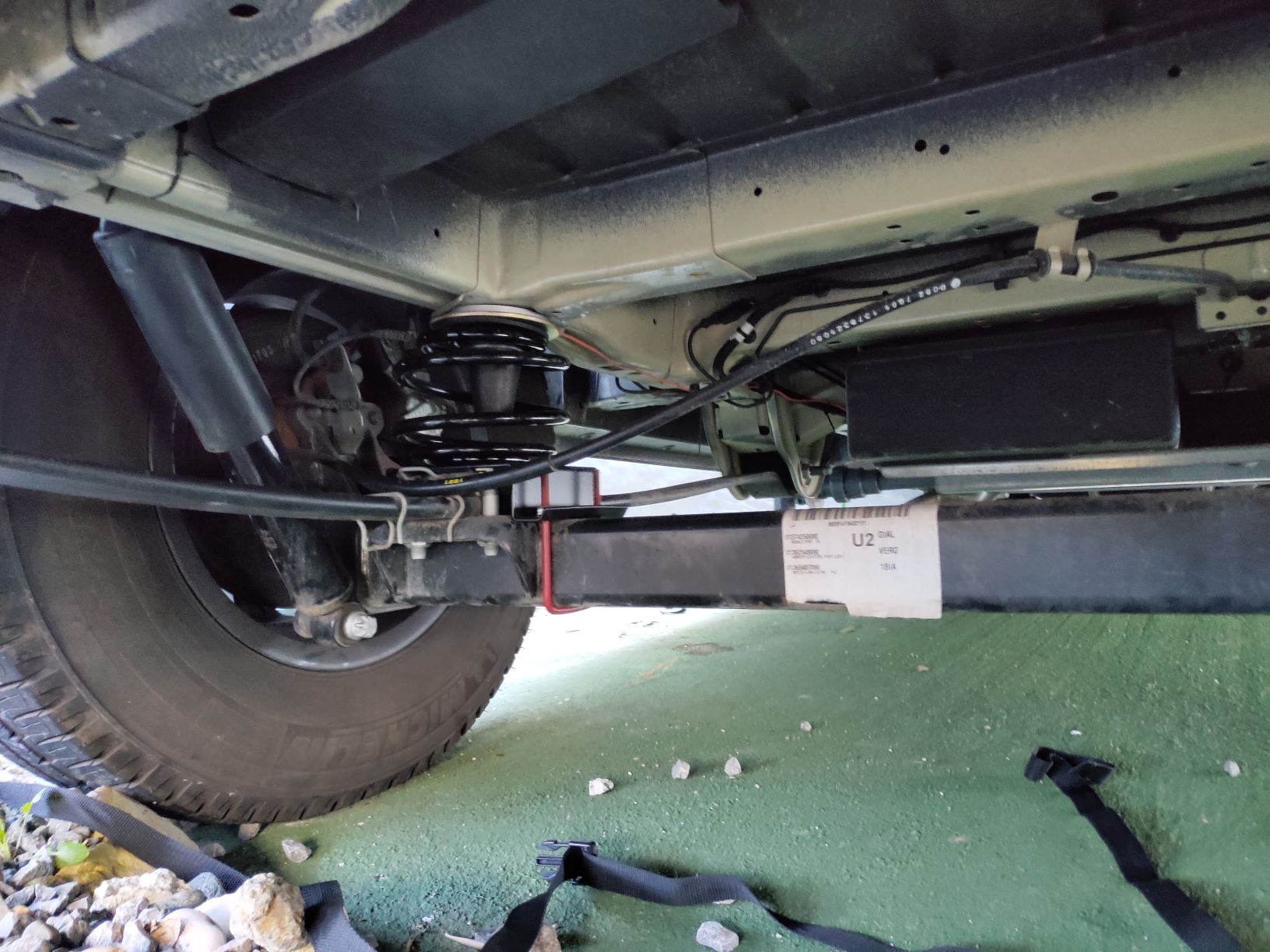

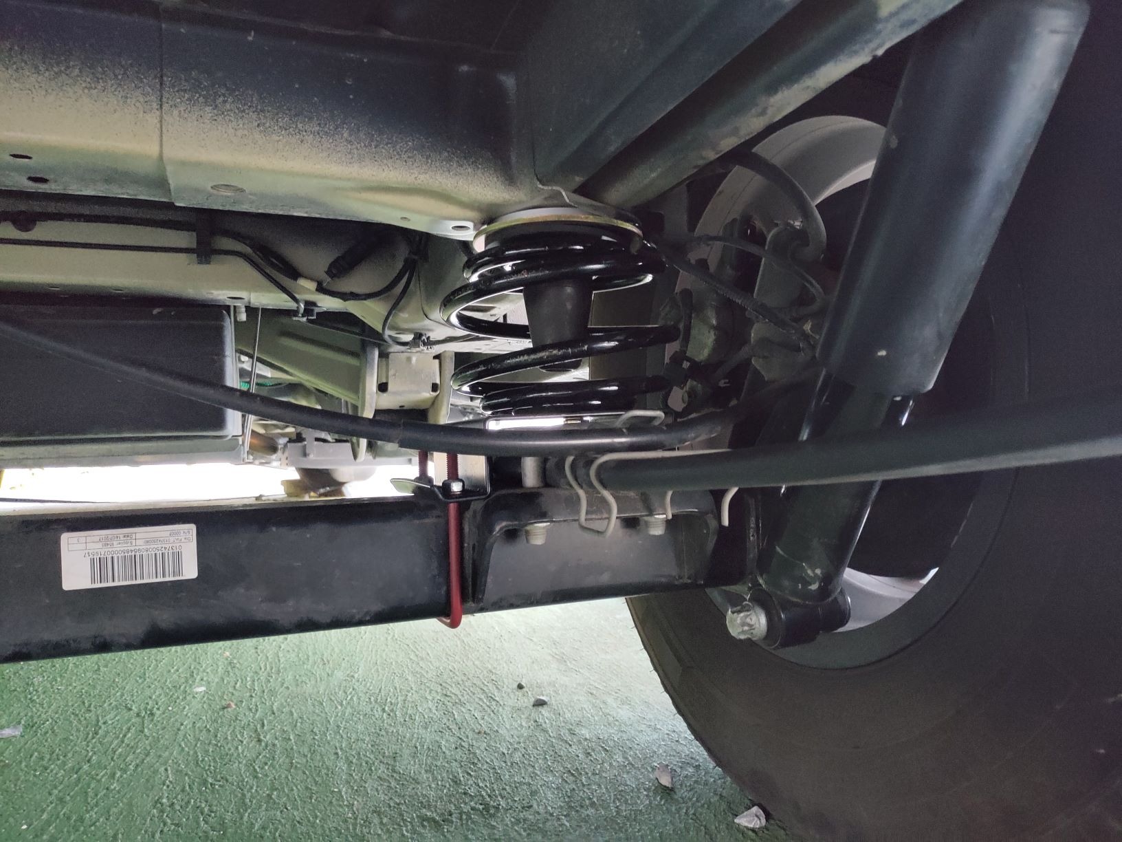

Yo creo que los muelles son lo mejor a un coste bajo. Se ganan 4-5cm de recorrido, y un tercer elemento de suspensión que trabaja en conjunto con la ballesta y el amortiguador.
Sólo hay que tener paciencia, y esperar a que se pongan a un precio "normal". En Autodoc los precios son cíclicos, y al 100% seguro que volverán a estar por debajo de los 300€.
En mi caso los instalé yo sólo en casa con paciencia, y fue laborioso pero no fue complicado ... y no soy nada manitas, aunque si voluntarioso  ;D
Los pinté de negro ... a ver que pasa en la 1ª ITV
Tanto va el cántaro a la fuente ... que al final ya sabe ir solo
