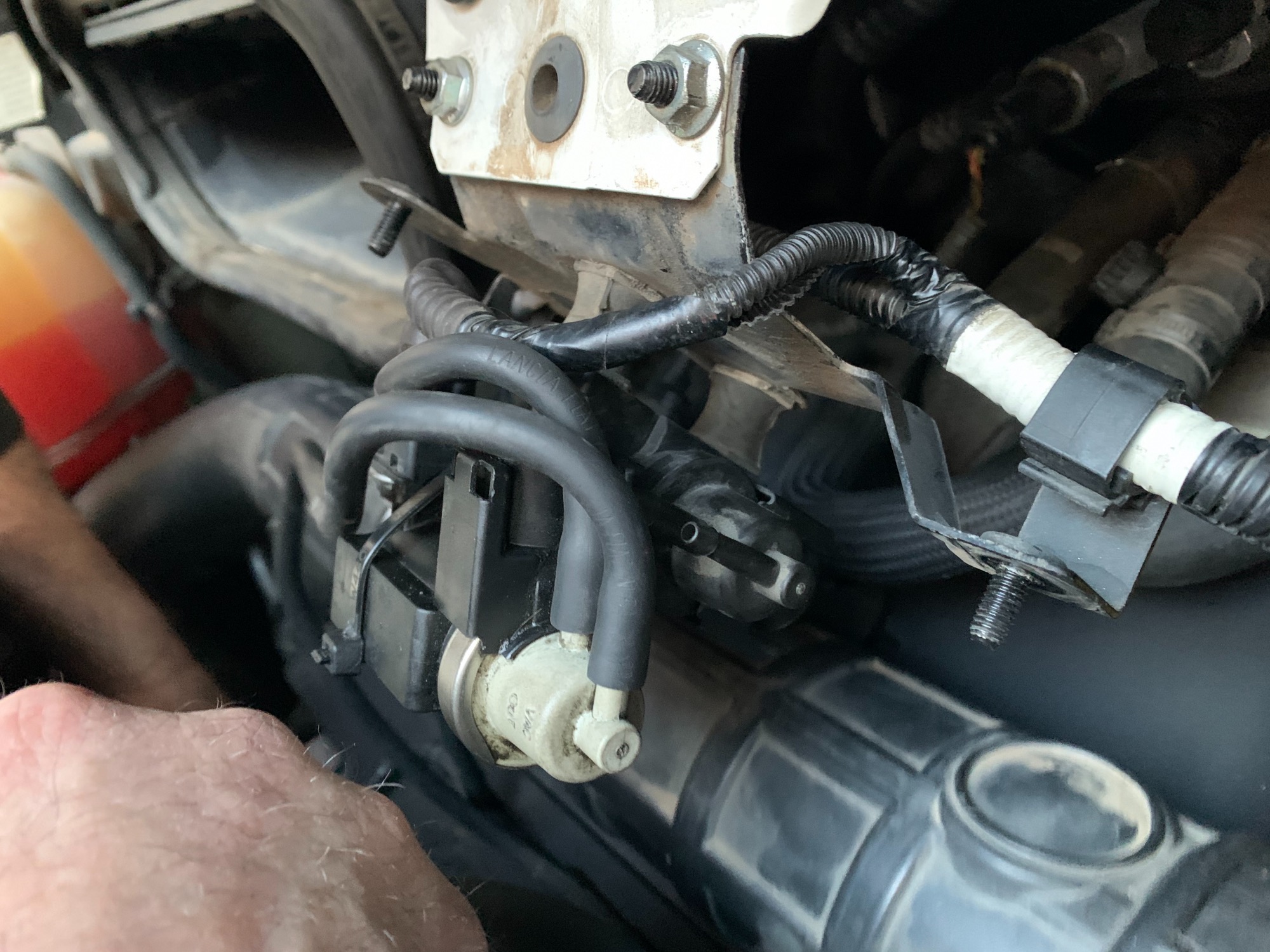

Lo dicho! Fallo localizado. Resultó ser esta centralita que va debajo de una tapa en el centro del capó. Ahora mismo le he montado uno que me han dejado el taller y va de maravilla.
En la foto podéis ver dos. El de los pivotes negros que es el original y el que tiene los pivotes blancos. Que esta cogido con una brida. Éste último, es el que me han dejado. Y hemos comprobado que esa centralita da el error p208 de presión de turbo.
SOLUCIONADO. Espero que le sirva a alguno!

Y que curiosamente está debajo de un punto por el que puede entrar agua al vano motor...   :-\
Mis viajes
juanc
esa pieza, activa la EGR tambien...verdad?
Rhunas
Si, por vacio

Cita de: VictorFS en Febrero 17, 2021, 20:51:16 pmLo dicho! Fallo localizado. Resultó ser esta centralita que va debajo de una tapa en el centro del capó. Ahora mismo le he montado uno que me han dejado el taller y va de maravilla.
Pues tenia la sospecha de esa pieza en la mía , ahor estoy seguro, da el mismo fallo, presion del turbo etc.
Gracias por tu aporte, suelen ser varias cosas pero en cada furgo es una diferente.Si puedes que te den el numero de referencia, por favor.
