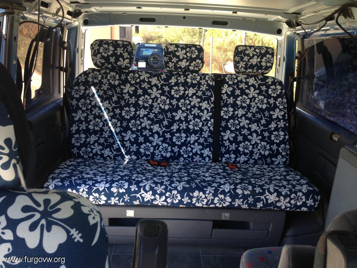

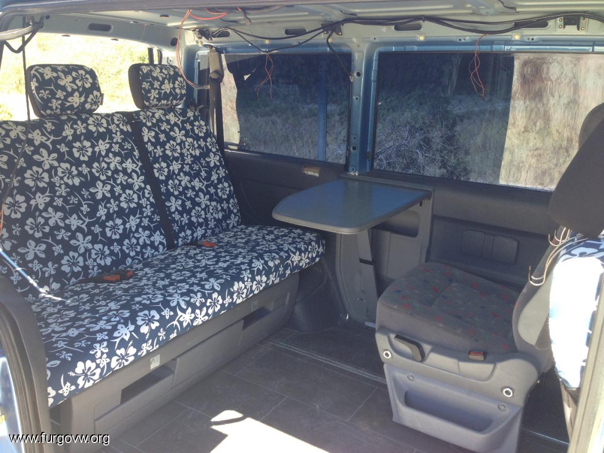

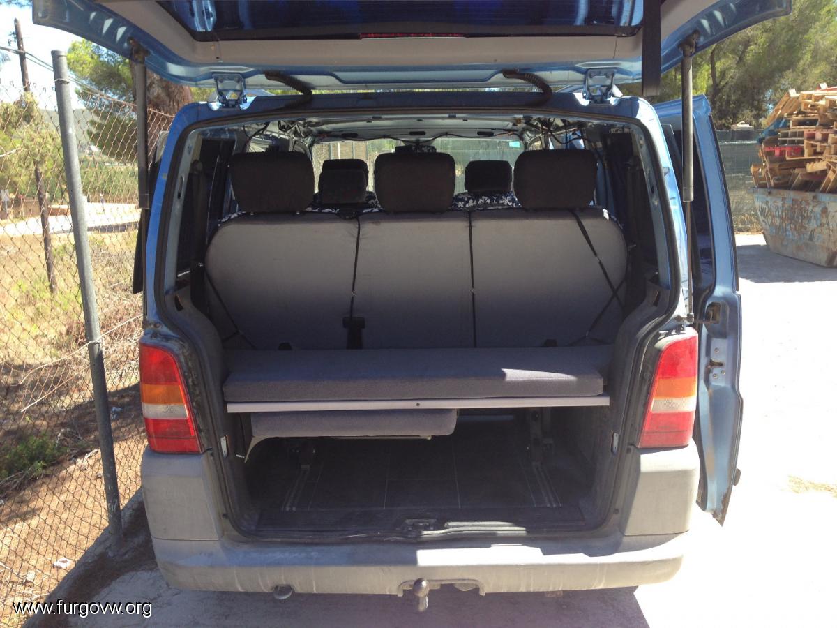

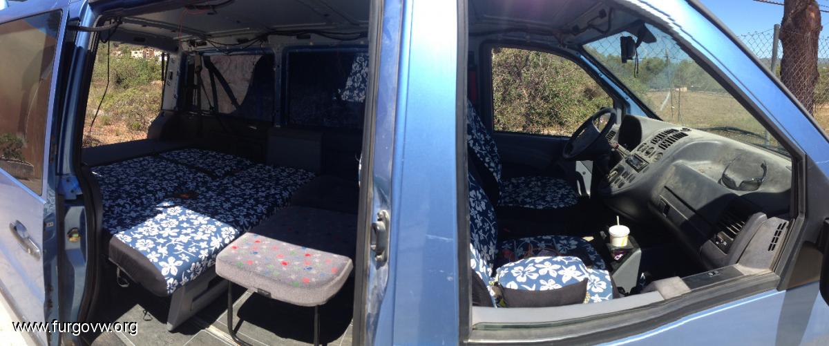

Ya llevo unos días disfrutando del equipamiento interior, pero hasta hoy no he podido limpiar un poco la furgo y haceros las fotos definitivas de que cinturones de seguridad, asiento cama, asiento individual, railes y mesa plegable están puestos y funcionando.
Aquí os dejo el interior en modo salón con la mesa cerrada
FOTO 1
Aquí el interior con la mesa abierta
FOTO 21
El asiento cama como protagonista de la foto

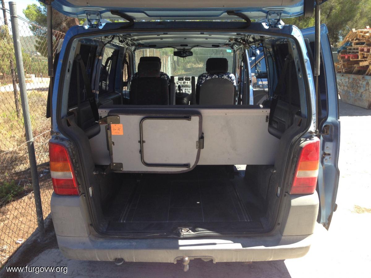

Módulo trasero de extensión de cama sin abatir
FOTO 4
Módulo trasero de extensión cama abatido
FOTO 5
Interior convertido en dormitorio desde detrás
FOTO 6
Dormitorio desde la puerta corredera.
FOTO 7
Y una panorámica con los dos habitáculos.
FOTO 8
Se podría decir que la conversión de Vito L a Vito F está hecha al 100%
.fotografo .fotografo .fotografo .fotografo .fotografo

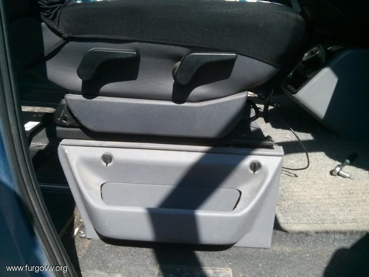

Retomando el tema de las bases, llegó el momento de dejarlas bonitas. Las bases de Vito L no llevaban ni un solo embellecedor, ni moqueta ni nada. Únicamente tienen en los laterales una cajita lateral y ya.
Las bases de Vito F traen embellecedores de plástico, unas moquetas frontales y unos marcos superiores.
Aquí una foto de todos los componentes
FOTO 1
Los embellecedores llevan unos tornillos especiales con tubos cilíndricos de plástico que los tenía guardados en una bolsita. Son éstos:
FOTO 2
Al empezar a colocar los marcos superiores cogemos un cilindro y lo metemos con la mano un poco.
FOTO 3
Colocamos el resto de los cilindros
FOTO 4
Y apretamos con una superficie dura o símplemente martillamos un poco.

Con la misma dinámica seguimos cuadrando marcos y embellecedores laterales.
FOTO 9
FOTO 10
FOTO 11
Y para terminar ponemos las moquetas frontales, por delante y por detras.
Finalmente las bases quedan así:
FOTO 12
FOTO 13
FOTO 14
FOTO 15
FOTO 16

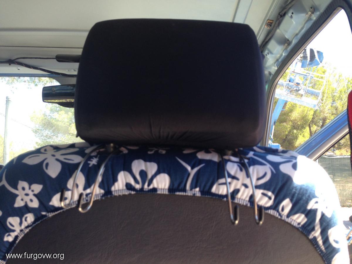

He comprado unos pequeños ganchos en China para los reposacabezas que me sirven para dos cosas. Me llegaron hace poco pero no tuve momento de enseñarlo.
FOTO 1
Para empezar los puedo usar para colgar cualquier bolsa de basura, ya que en la furgo todavía no hay una zona para una papelera. Además en ellos puedo colgar un bolsillero para zapatos de la marca Thule que me hace las funciones de maleta. La verdad que caben bastantes cosas. Bastante contento.
FOTO 2
FOTO 3

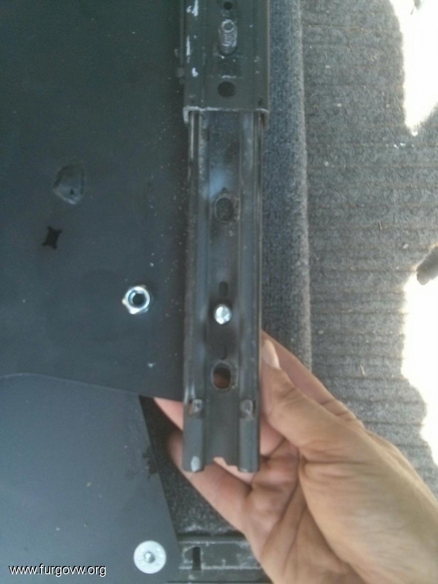

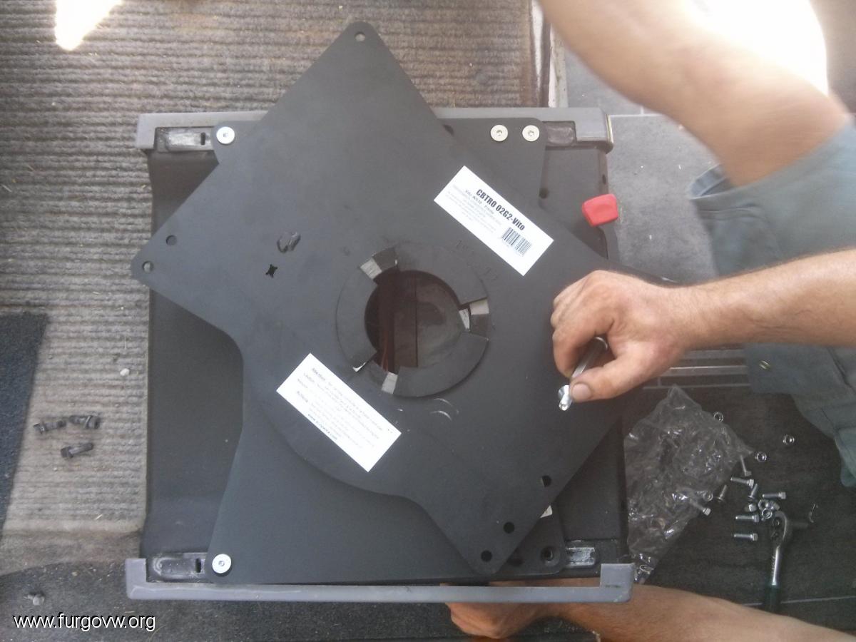

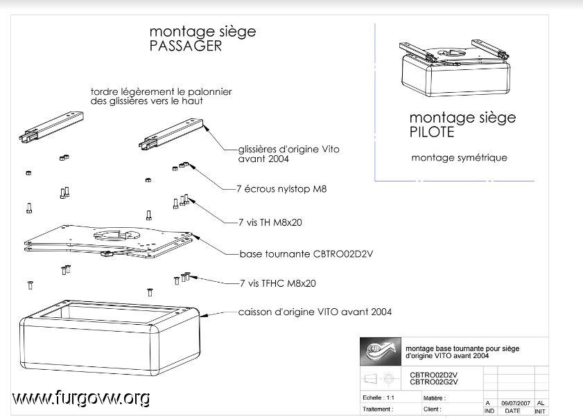

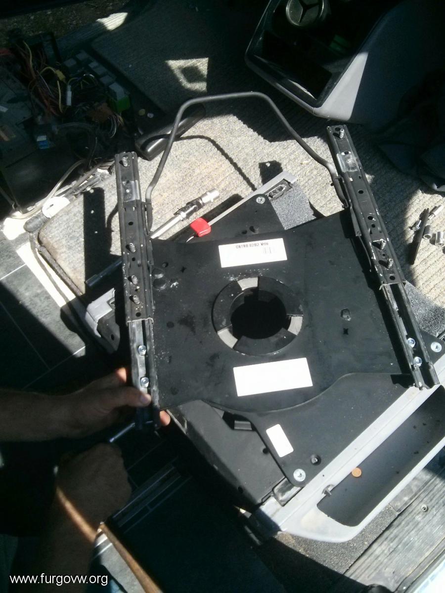

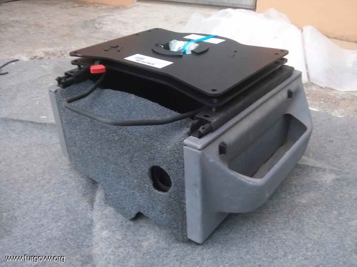

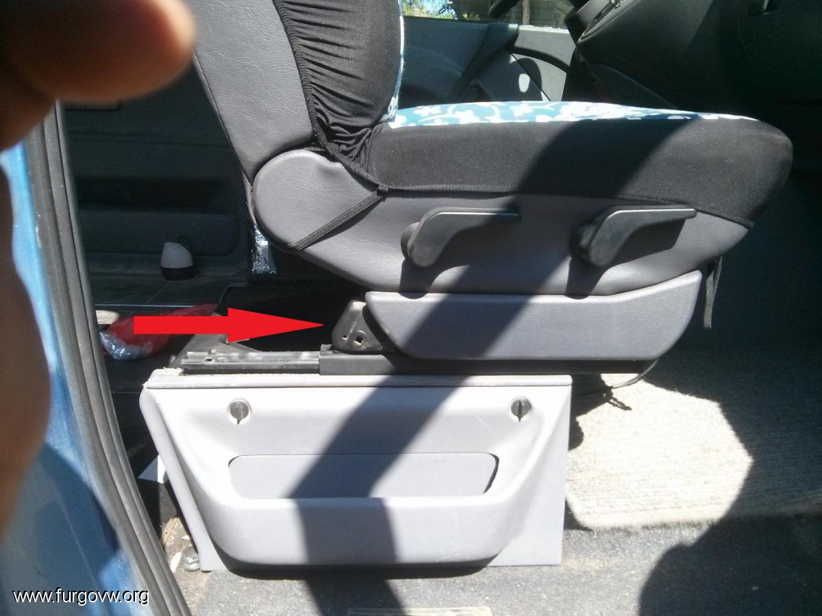

Buenas tardes. Hace ya unos dias largos que no posteo nada, y el caso es que hay mucho que contar. Voy a centrarme en el brico de las Bases Giratorias, que por cierto es bastante fácil de hacer.
En un primer intento pensé que las bases scopema no me habían venido correctamente, pero fue fallo mio. Sólo hay que ver el esquema de montaje del fabricante para tener claro cómo hay que hacer las cosas:
FOTO 1
En la siguiente foto podemos ver una base giratoria encima de una base de asiento SIN QUITAR LOS CARRILES DE LOS ASIENTOS, que es donde está la clave.
FOTO 2

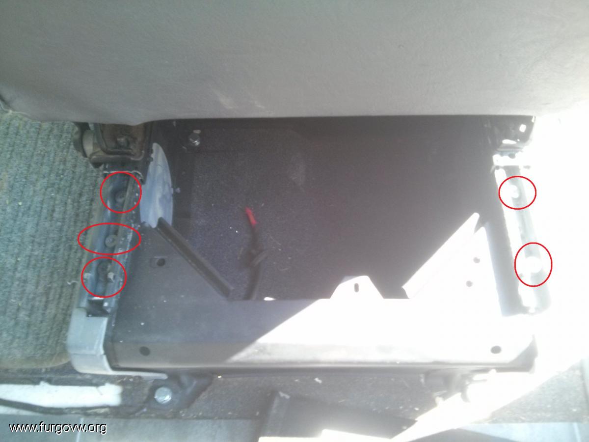

Ahora vamos a ver como desplazando el asiento hacia delante aparecen los tornillos que sujetan las guias a las bases. Tenemos que desmontarlos.
FOTO 3
FOTO 4
FOTO 5

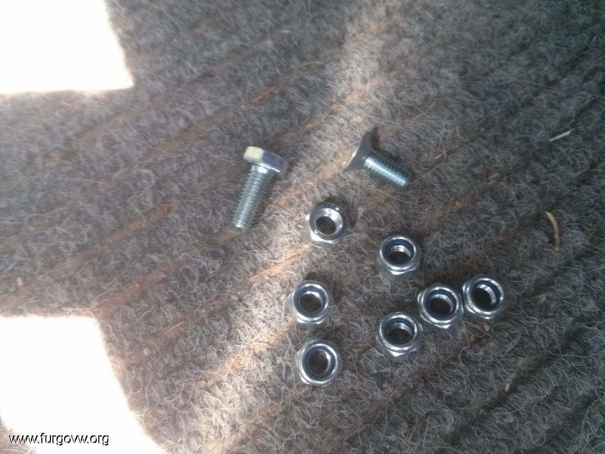

Una vez desmontados los carriles, le echamos un ojo a la tornillería que llevan las bases giratorias. Son tornillos avellanados con tuercas para poner bases giratorias con bases de asientos y tornillería normal para poner carriles con bases giratorias.
FOTO 6
Ahora una foto de las base giratoria puesta en su sitio, con los primeros tornillos avellanados puestos.
FOTO 7
Lo siguiente es colocar los carriles encima de las bases giratorias con la tornillería oportuna. Hay que tener en cuenta que habrá que girar las base para poder "atinar" con la tornillería.
FOTO 8
FOTO 9
Con los carriles puestos, montamos asientos y finalmente queda así la cosa:
FOTO 10
FOTO 11
FOTO 12

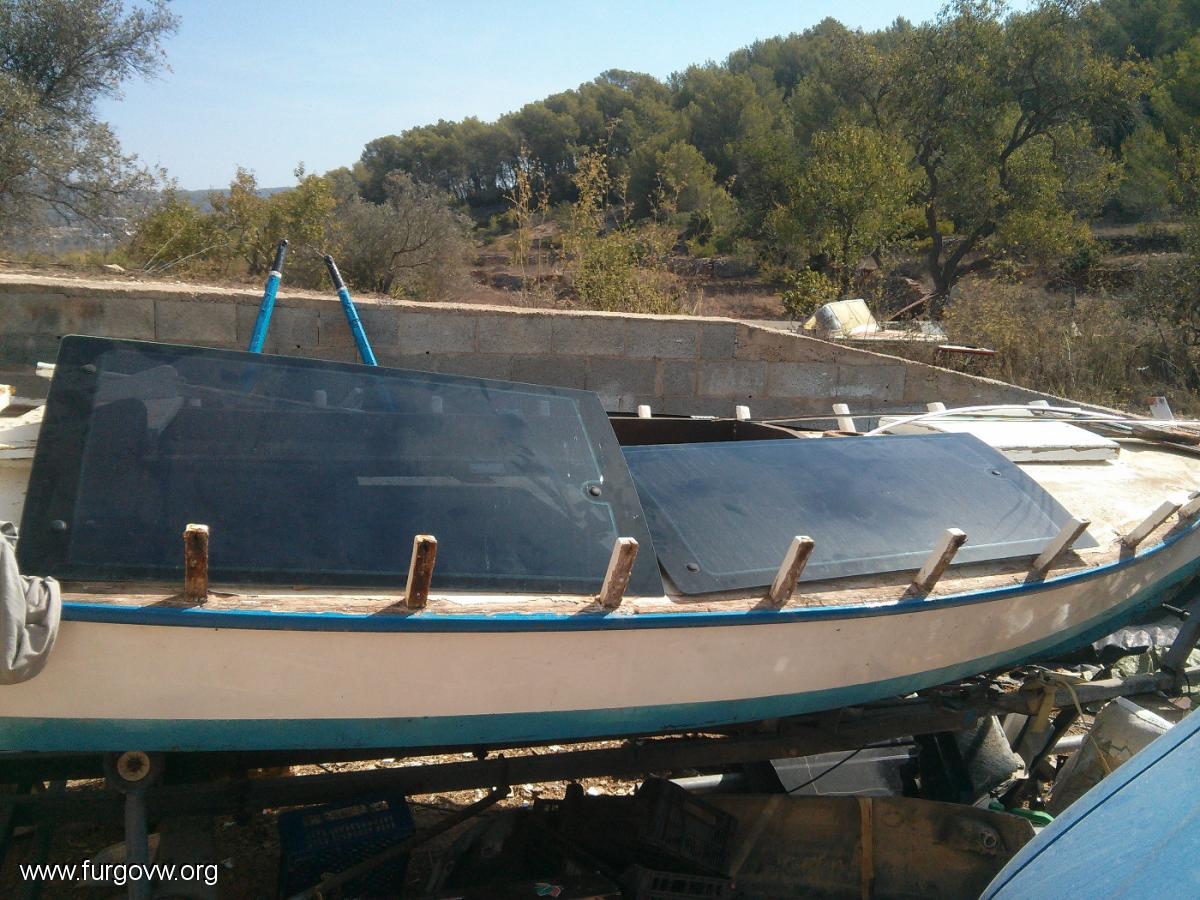

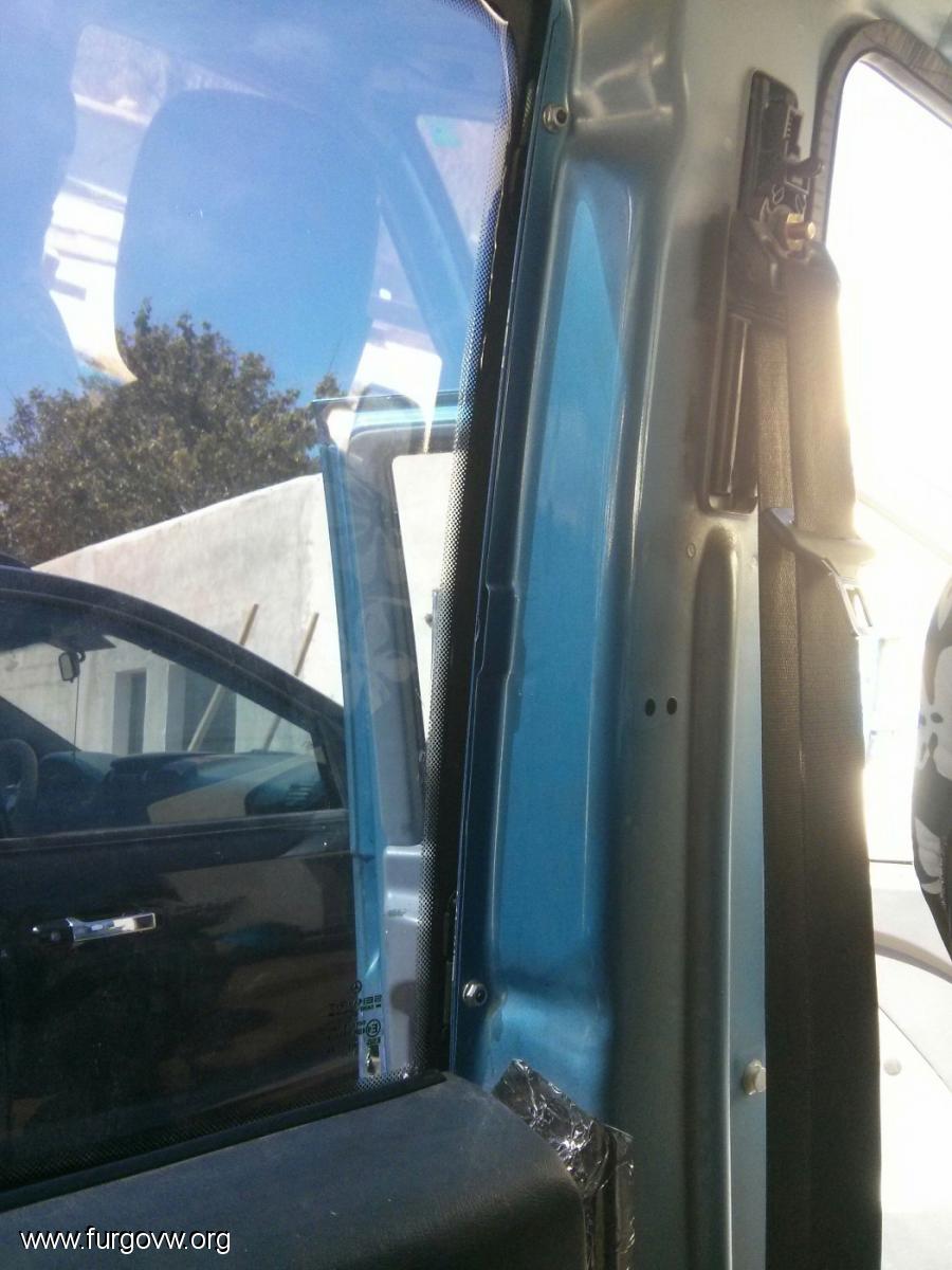

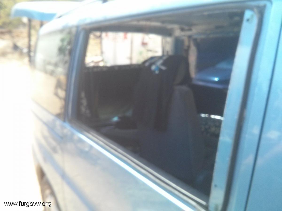

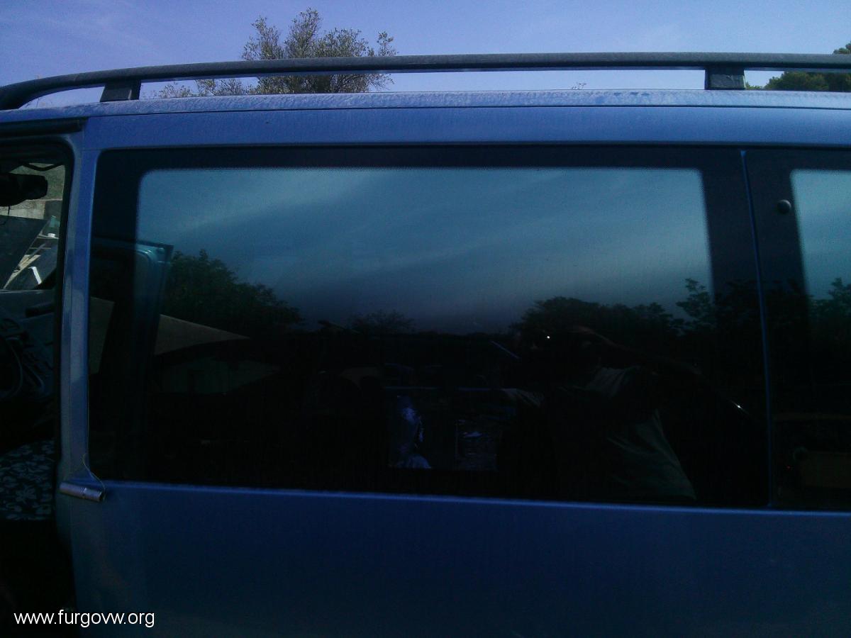

Con las bases giratorias puestas, continuo el trabajo en la Vito con ánimo de buscar MAS VENTILACIÓN en el habitáculo. La idea es colocar ventanillas abatibles en la linea intermedia de asientos. La furgo inicialmente llevaba cristales fijos y me parecía interesante hacerle este update (a falta de encontrar ventanillas correderas :( )
Comenzamos ....
Las lunas a instalar son estas, que por cierto ya vienen laminadas de negro:
FOTO 1

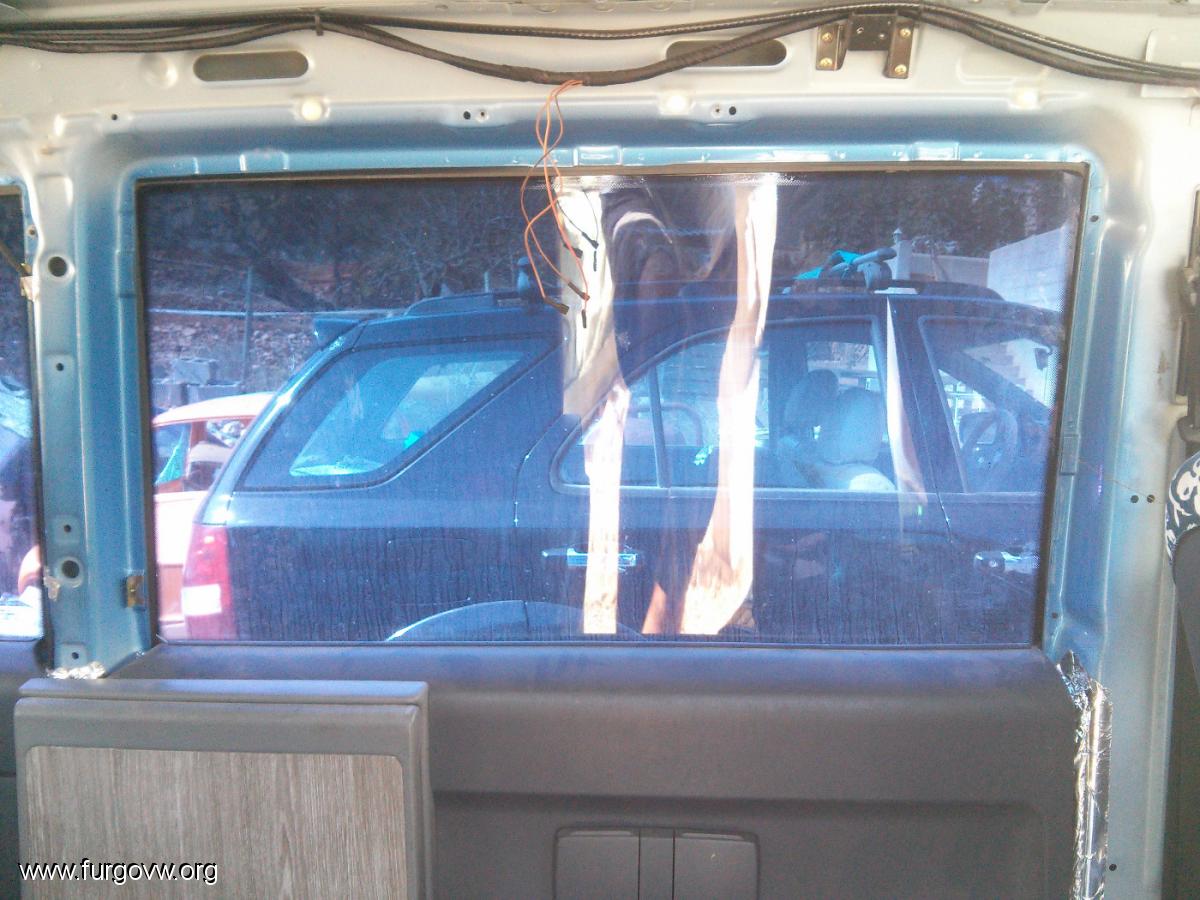

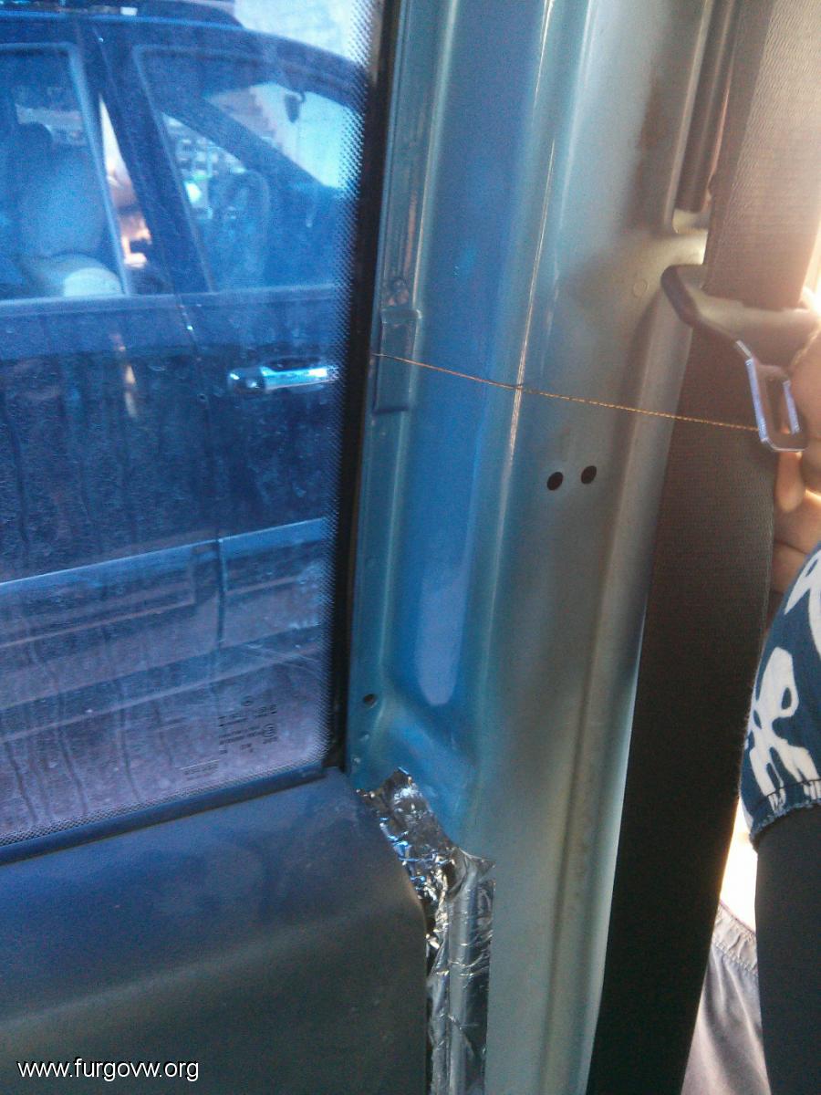

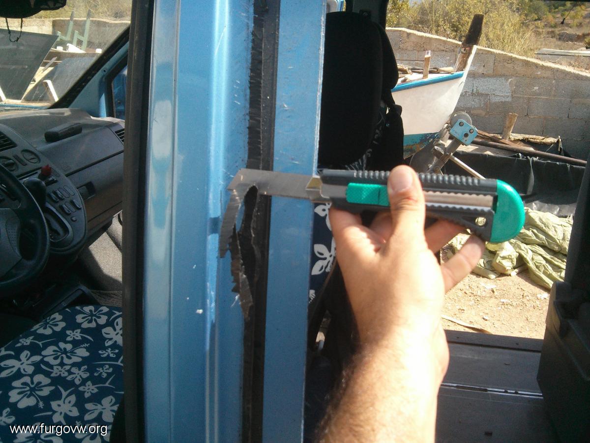

Para poder quitar las ventanillas fijas de la Vito he tenido que usar hilo trenzado de cortar lunas para poder separar el poliuretanto que pegaba la luna al chasis.
FOTO 2
Aquí estan mis cristales fijos, por dentro y por fuera:
FOTO 3
FOTO 4
Para usar bien el hilo trenzado hice un par de nudos con dos vasos de un maletin de herramientas. Previo a ello, con un cutter, he logrado hacer un pequeño agujero para pasar el hilo por dentro y fuera y poder "SERRAR" para despegar el cristal.
FOTO 5
FOTO 6
Ahora os enseño el hilo trenzado una vez pasado listo para serrar:
FOTO 7
Y ahora ya la luna de la furgo extraida
FOTO 8
Aquí debo decir que he necesitado la ayuda de un compañero que pudiera ayudarme a serrar y despegar la luna sin que se me caiga al suelo y se rompa o lije ....
Una vez quitadas las dos lunas, con el mismo cutter vamos limpiando el perfil de la chapa de la ventanilla para eliminar los restos de poliuretano y dejar la superficie lo mas limpia posible.
FOTO 9
También quisiera añadir como dato que para cambiar la ventanilla de la puerta corredera hay que desmontar el anclaje superior y así poder acceder de manera correcta a la sustitución y fijación de la nueva ventanilla corredera.

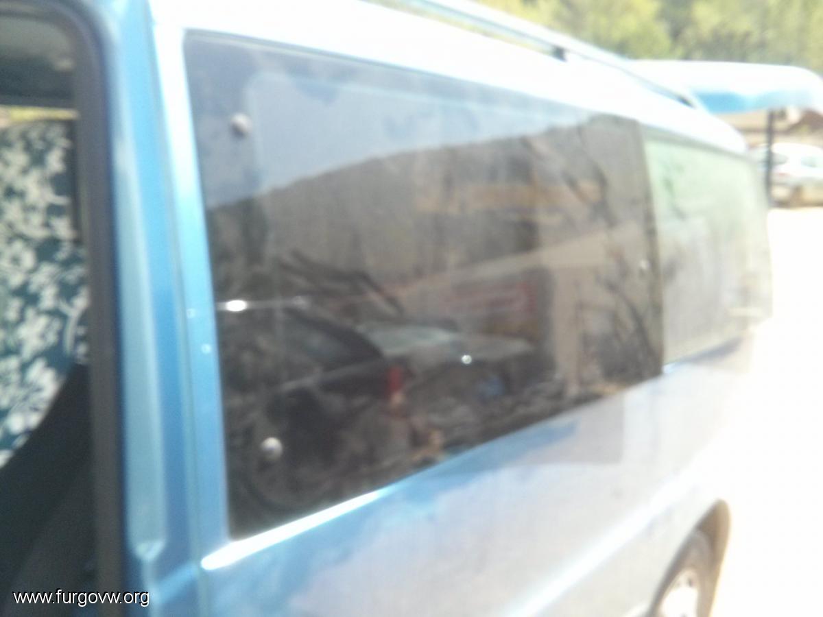

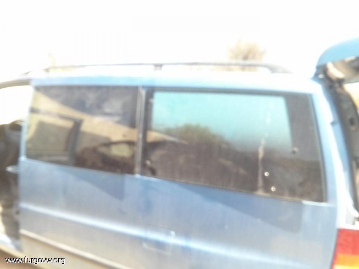

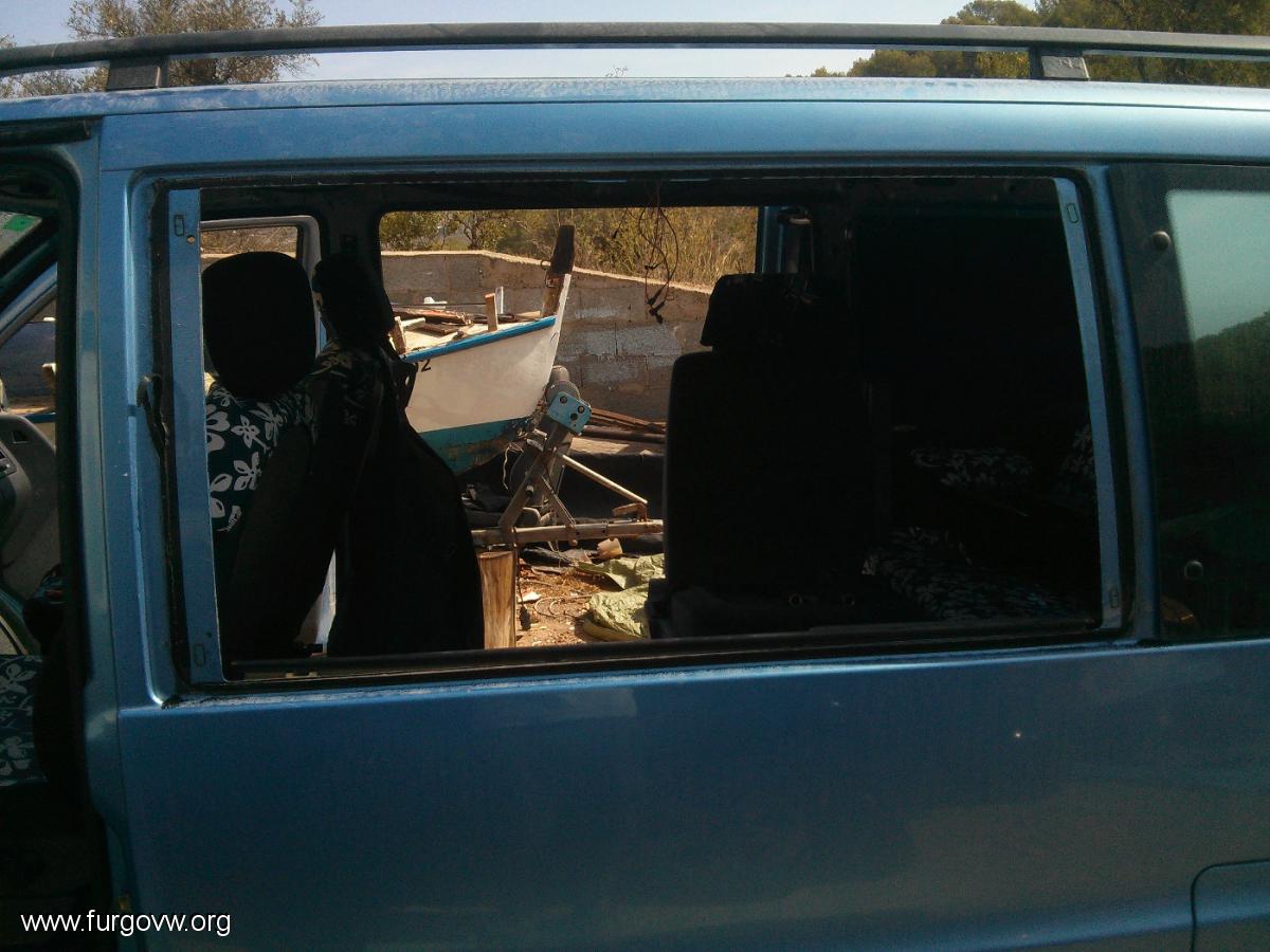

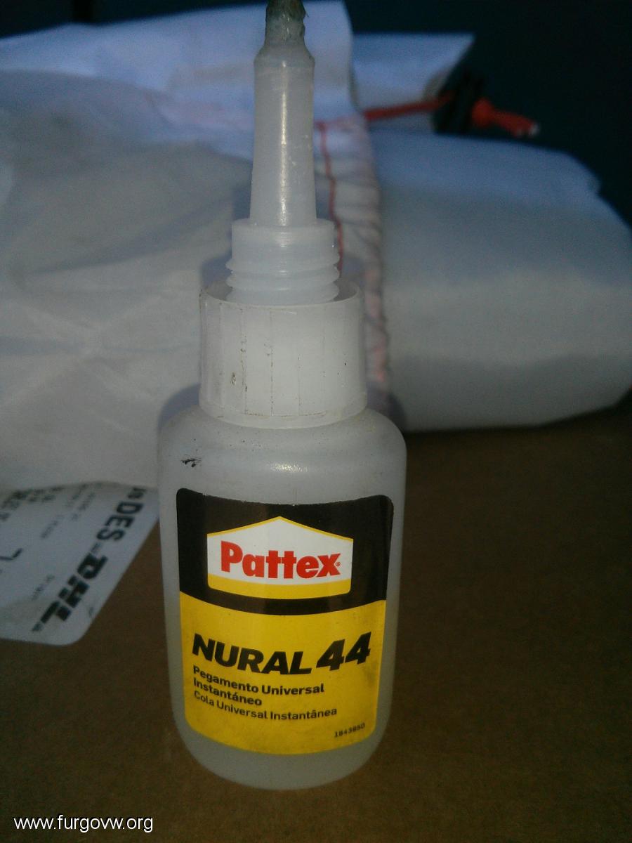

Bien, tenemos las dos lunas quitadas, ahora hay que montar las abatibles.

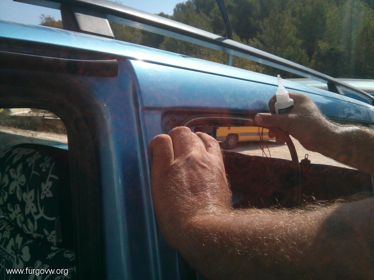

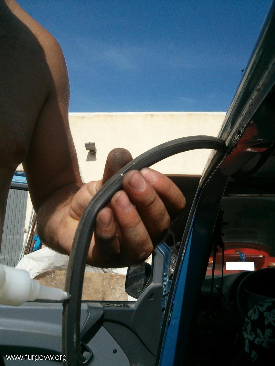

Preparamos un pegamento tipo superglue o del estilo. En concreto yo he usado Nural 44 de PATEX.
FOTO 10

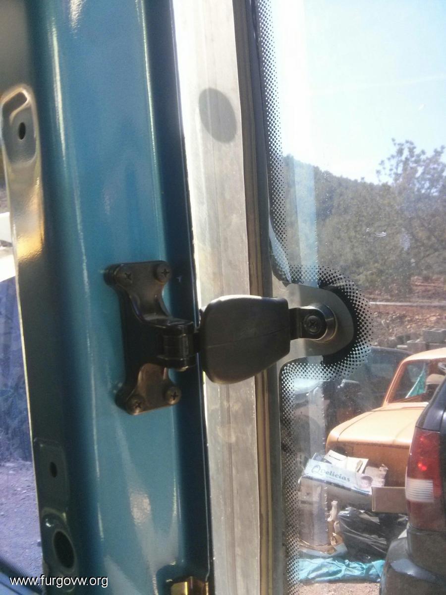

La colocación de la ventanilla depende de fijarla con tres tornillos, la manija de accionamiento manual y una goma perimetral que hace estanca la ventana cuando está cerrada.
Aquí unas fotos del aplique del pegamento en la goma y chapa
FOTO 11
FOTO 12
FOTO 13

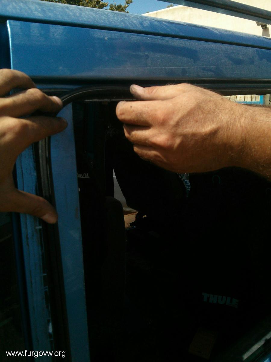

Aquí la goma pegada antes de poner la ventanilla :
FOTO 14
Y por último, dos fotos interiores de la ventanilla nueva ya instalada, podemos ver dos tornillos laterales a la derecha y una palanca de accionamiento manual fijada con 4 tornillos.
FOTO 15
FOTO 16
Finalmente os dejo fotos de la ventanilla puesta lista para abrir y ventilar un poco mas xD
FOTO 17
FOTO 18
Próximamente, FASE 2 de ventilación  .baba
