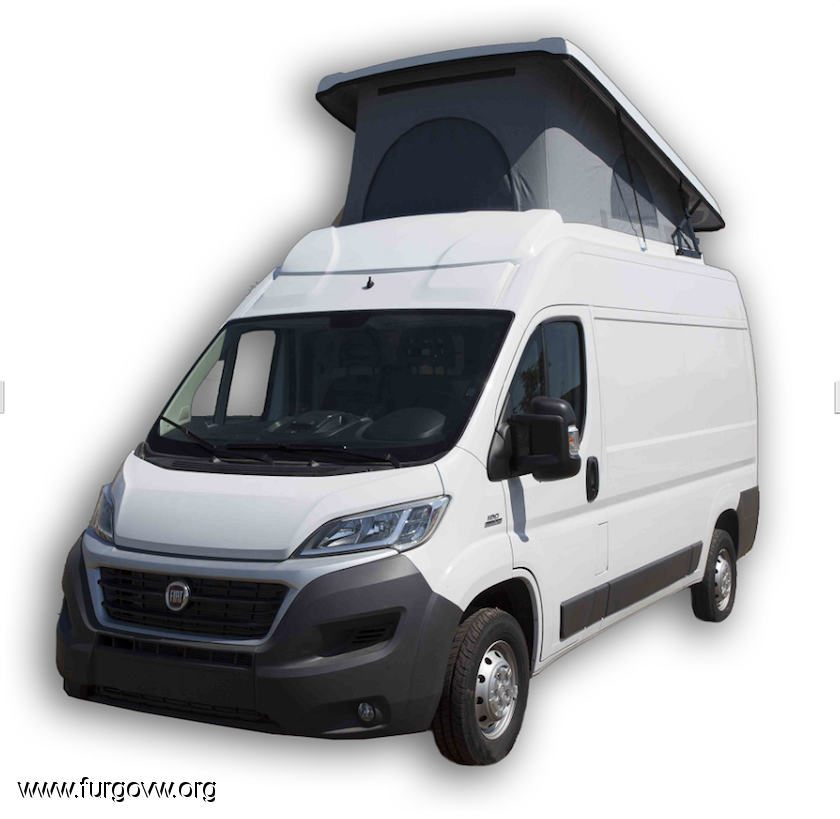

Urocamper tambien fabrica techos: https://www.uro-camper.com/web/techos-elevables-oryx/#iLightbox[gallery_image_1]/8
https://www.uro-camper.com/web/techos-elevables-oryx/#iLightbox[gallery_image_1]/9
Kioto
Lo que te dicen, Fabricamp hace techos elevables pero no cortan "nervios", por lo que no es techo elevable=me pongo de pie y Uro camper los hace abriendo todo el techo pero cuestan bastante, aparte de eso no creo que haya mas para las medidas que comentas.

Kerudave habla con los de campertecnologies: https://www.campertecnologies.com/
Según ellos, me dicen que puede adaptarse a una L1 a partir de un techo standard que ellos fabrican.
