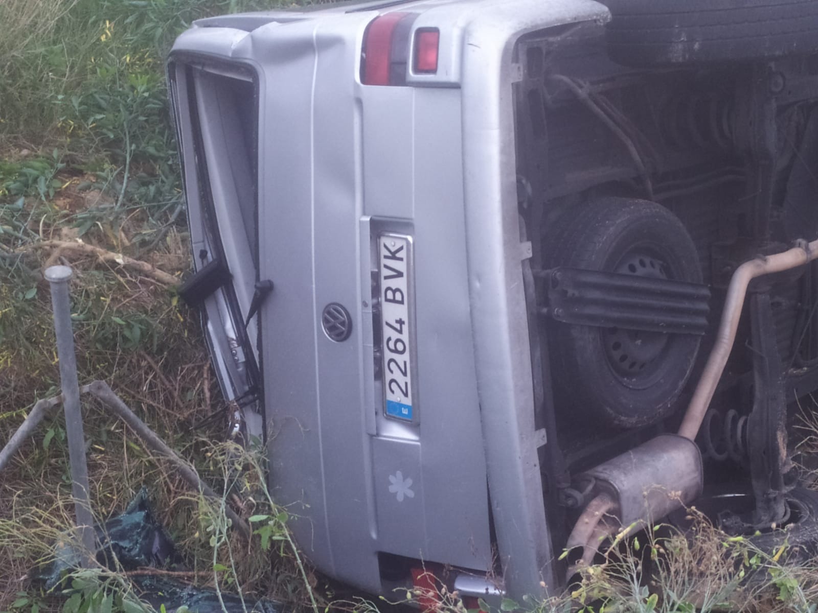

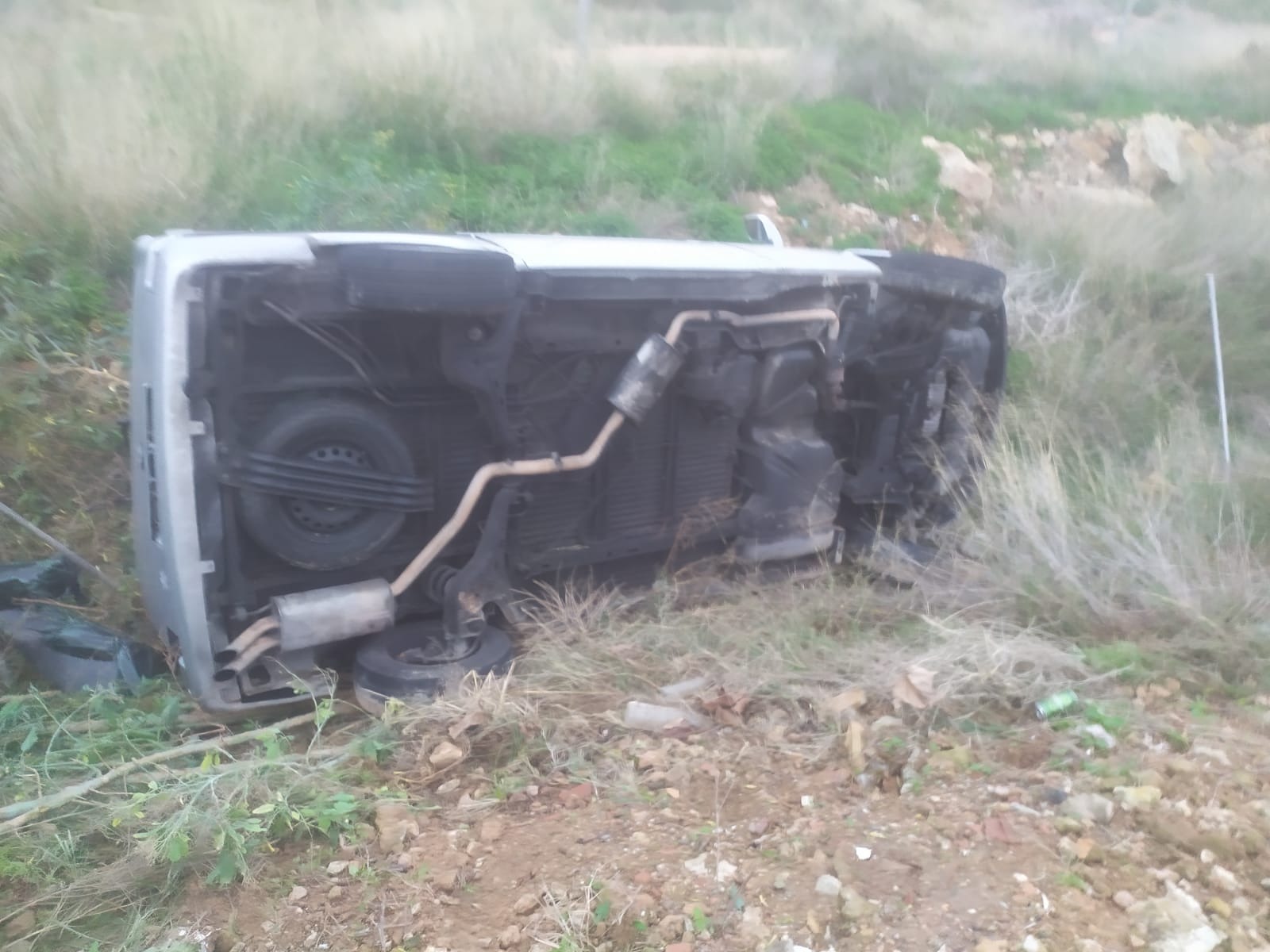

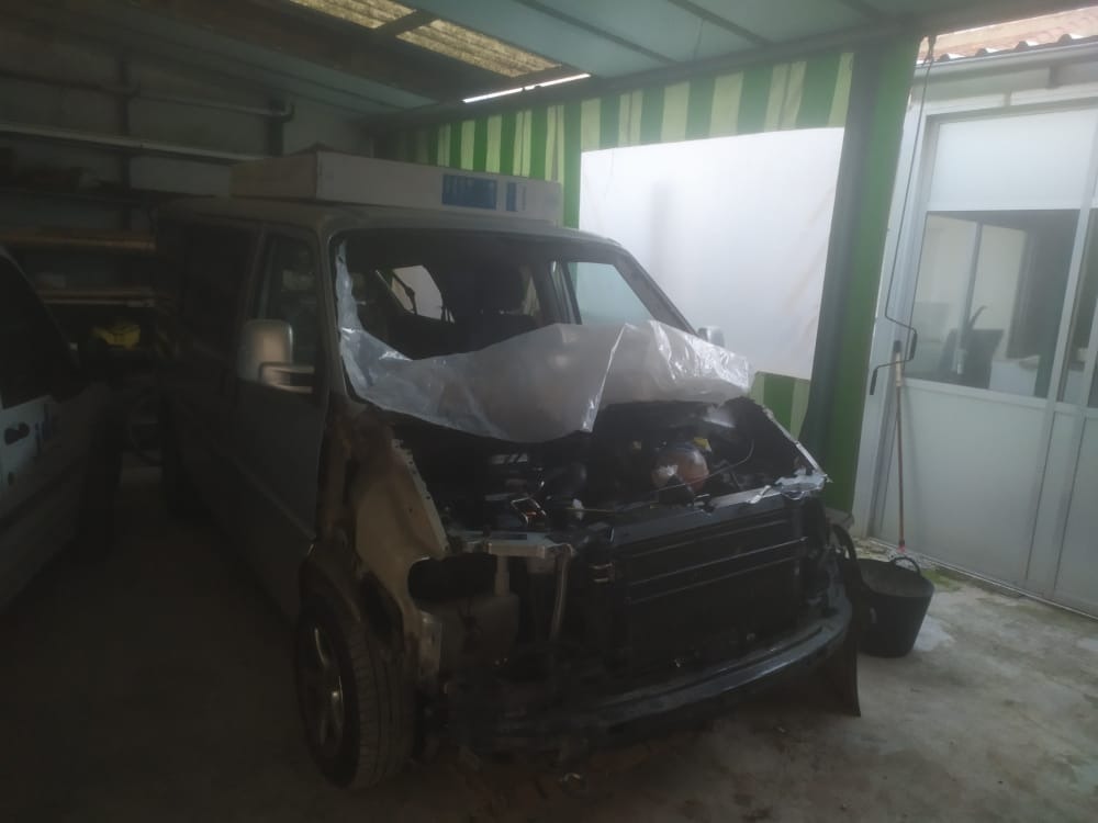

En noviembre tuvo un accidente mi mujer con la "palteá", pilló un poco de aceite, se le fue de atrás, 180º y caída a un terraplén. A ella parece que la protegió el ángel de la guarda, porque justo en la zona del conductor (la puerta sigue intacta sin un rasguño, y la parte de encima) no lleva golpe, y lo más importante, ella ni un solo rasguño ni golpe ni dolor posterior. Delante y detrás de la cabeza está chafado. Por suerte iba sola.

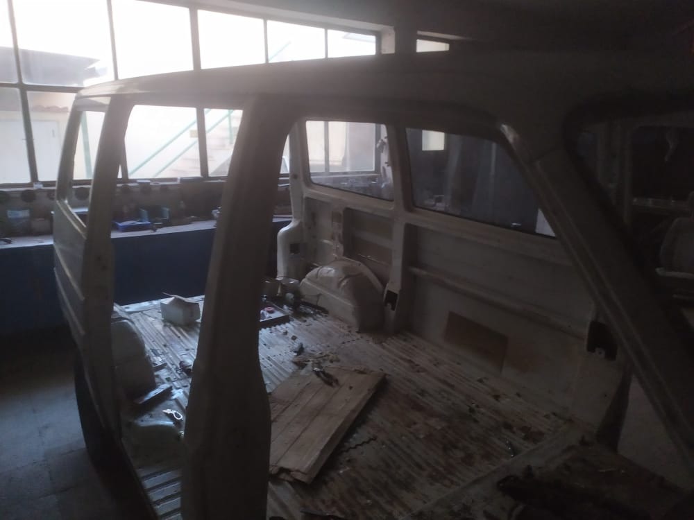

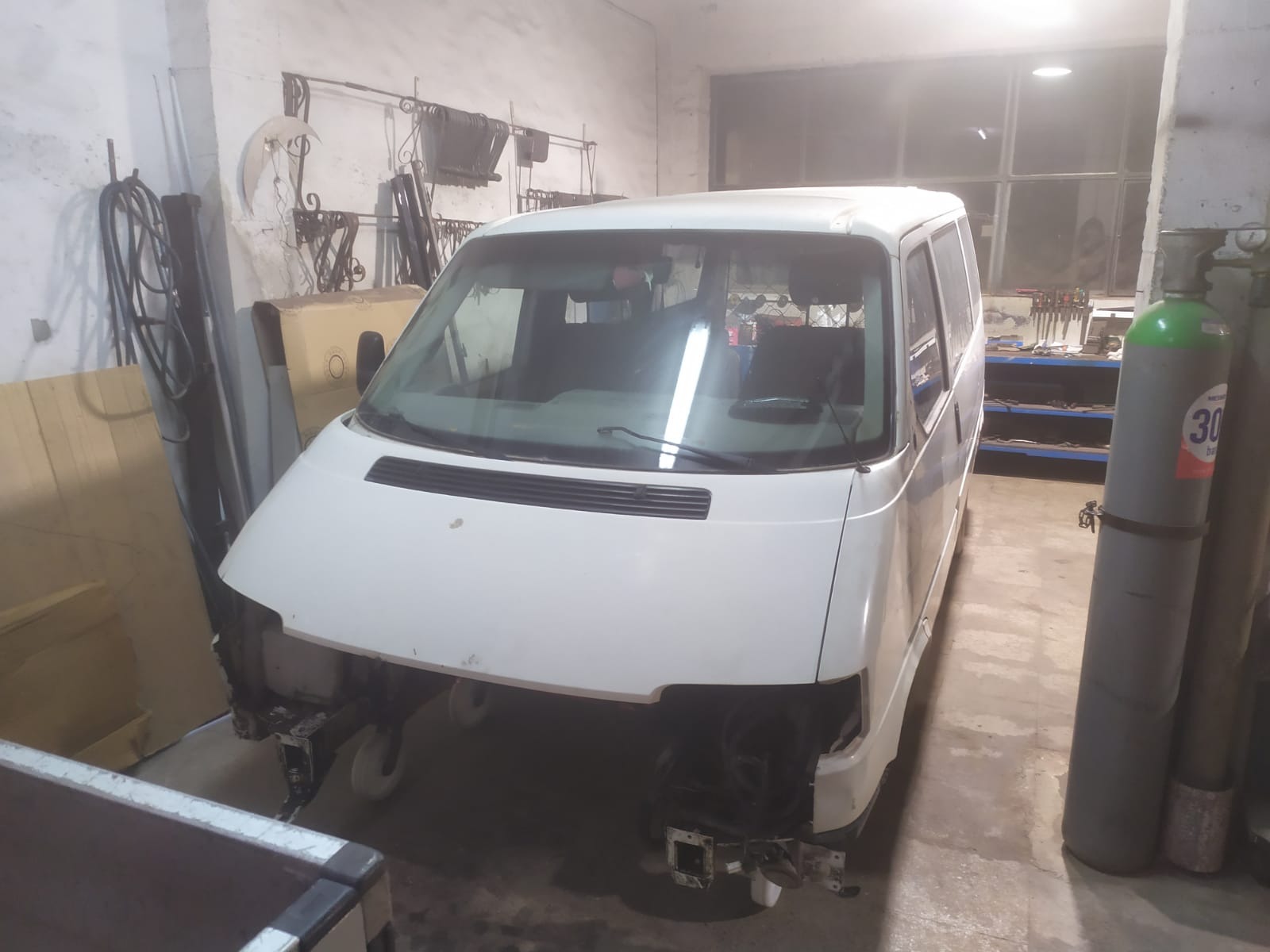

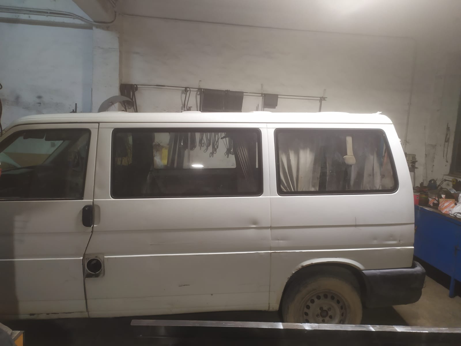

Pues me he liado la manta a la cabeza y he comprado una carrocería documentada y poco a poco, no me he puesto límite de tiempo, voy a hacer resurgir la furgo.
Algunas fotos del nuevo "cascarón"

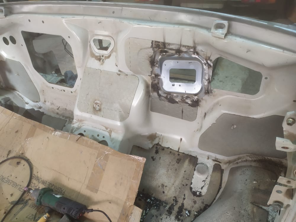

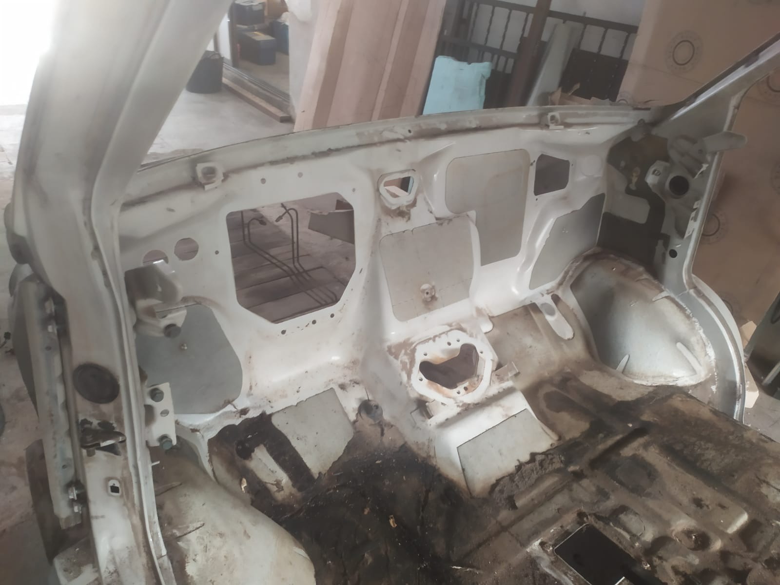

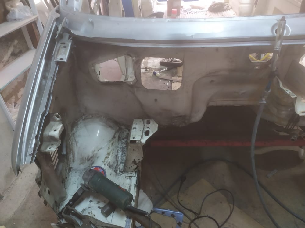

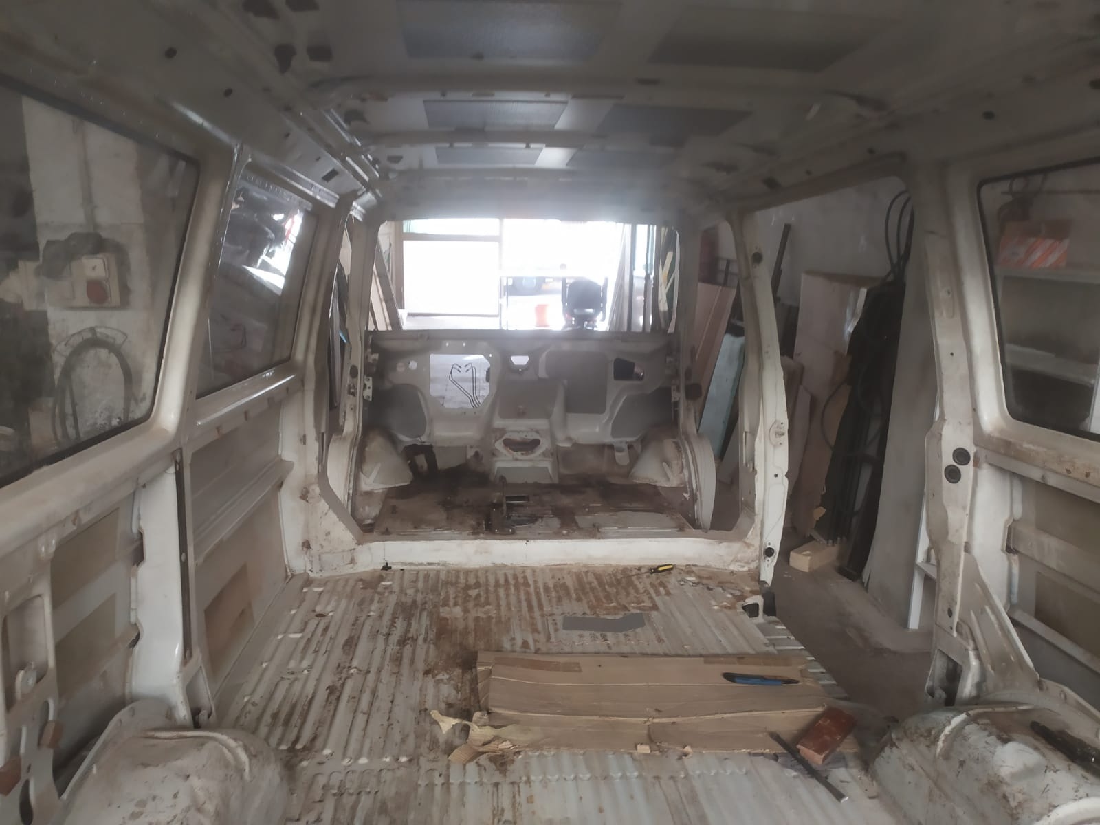

Y voy pelando para dejar solo carrocería y chasis, para sanear, limpiar, pintar interiores, antes de hacer transplante de mecánica. Tenía y tiene porquería dentro y fuera para llenar un contenedor, y tengo ya un sitio de 3x3 metros lleno de piezas que hasta que no termine ahí se quedan, que nunca se sabe si alguna me va a hacer falta.

Pocos avances este finde. He empezado a desarmar la plateá para ver hasta dónde hay daños y qué me puede faltar.

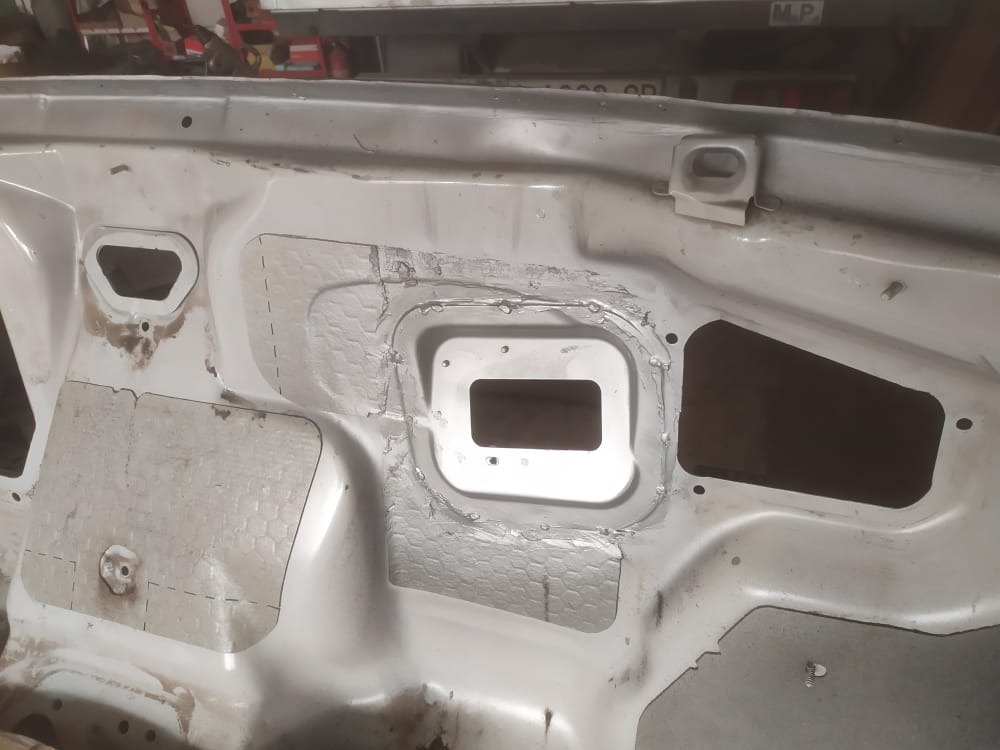

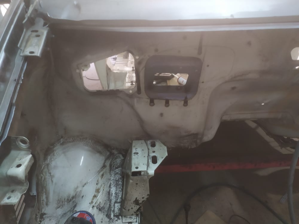

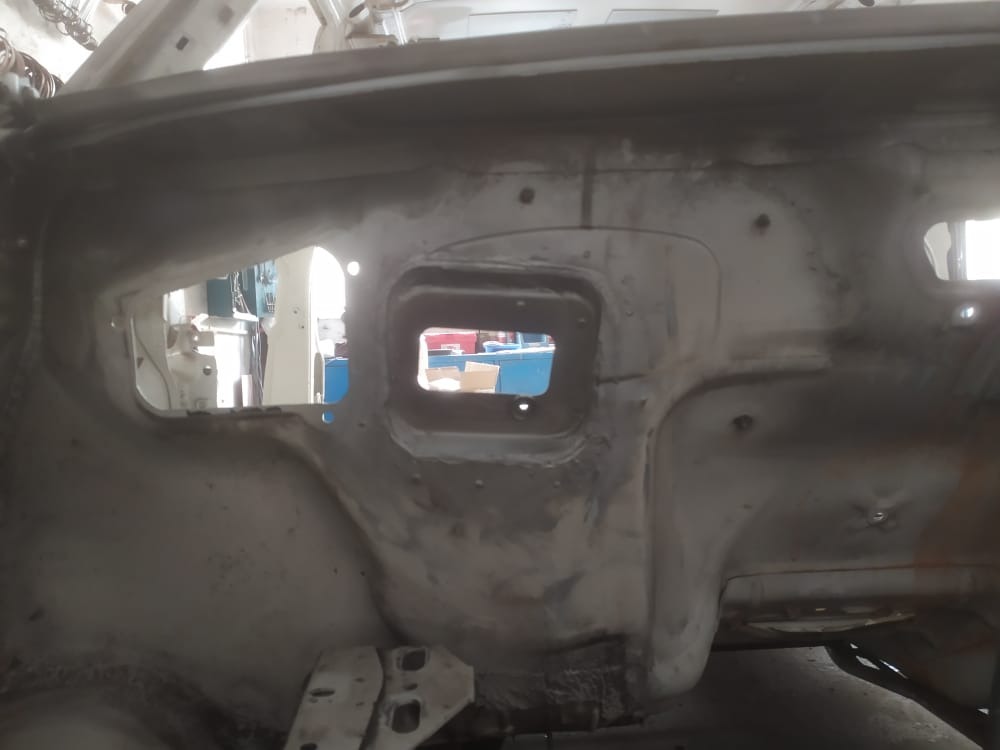

Bueno, esta mañana me he liado un poco. He puesto la salida de los tubos del aire acondicionado, que como la que he comprado no llevaba había que hacerlo antes de pintar.
Agujero hecho
Pieza punteada
Pieza con pasta acrílica de carrocero para las juntas y una mano de pintura de cinc en spray.
Como me falta sacar una pieza de chapa del suelo de la parte de los pasajeros para encajar la salida en el escalón de la calefacción de las plazas traseras, y asi terminar con las soldaduras en la carrocería, me he puesto a enredar.

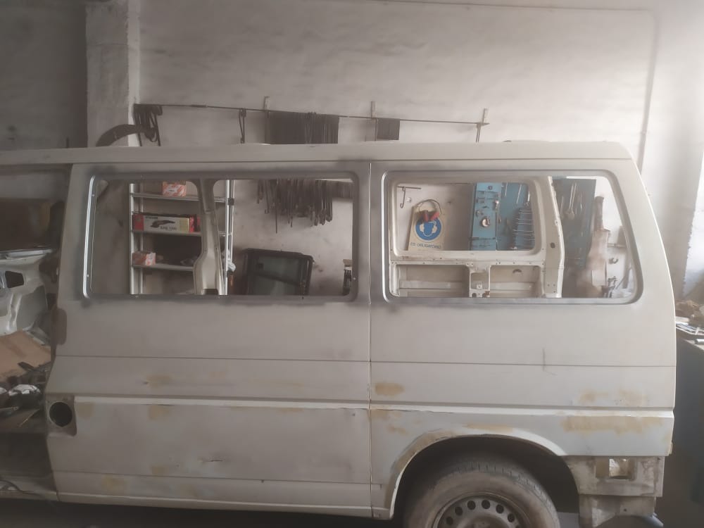

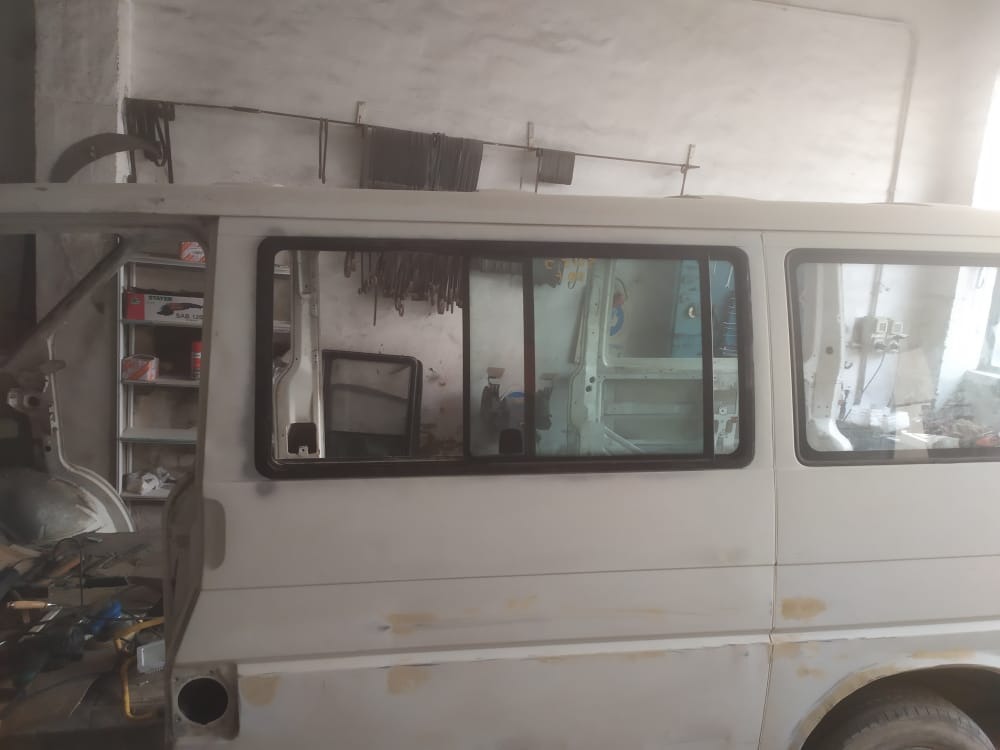

He presentado la ventana corredera lado del conductor.
y luego he terminado de quitar el último cristal que me quedaba:

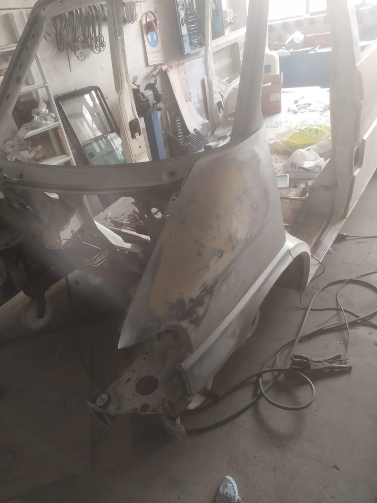

También me he entretenido arreglando un poco la aleta izquierda.... aunque para eso queda muuuucho para que quede bien.
