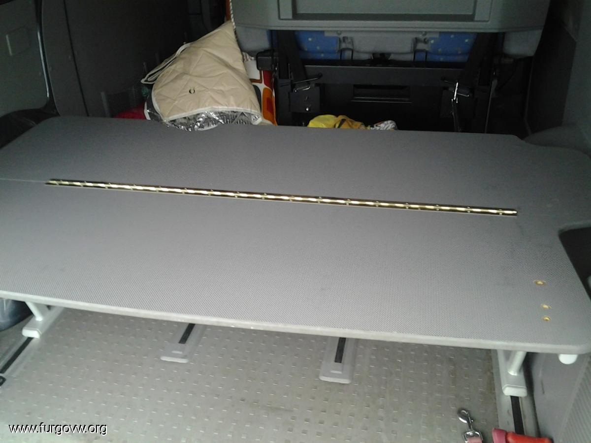

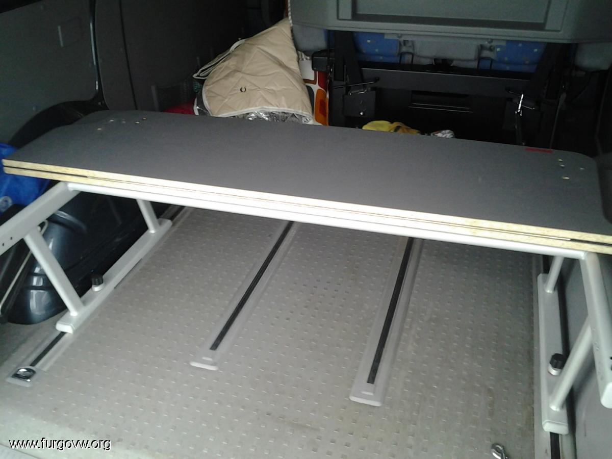

Hola hoy he modificado el tablero multiflex...dejo dos fotillas pero hay más en el hilo correspondiente a tablero multiflex.Un saludo

Hace tiempo que le daba vueltas en hacer algo así con el multiflex
Ahora ya lo tengo claro.
Pero también lo haré unos 20 cm. Mas corto ,para poder tener mas espacio de día y de noche, con una cama de 1,75 m. tengo suficiente.
Gracias  por las fotos

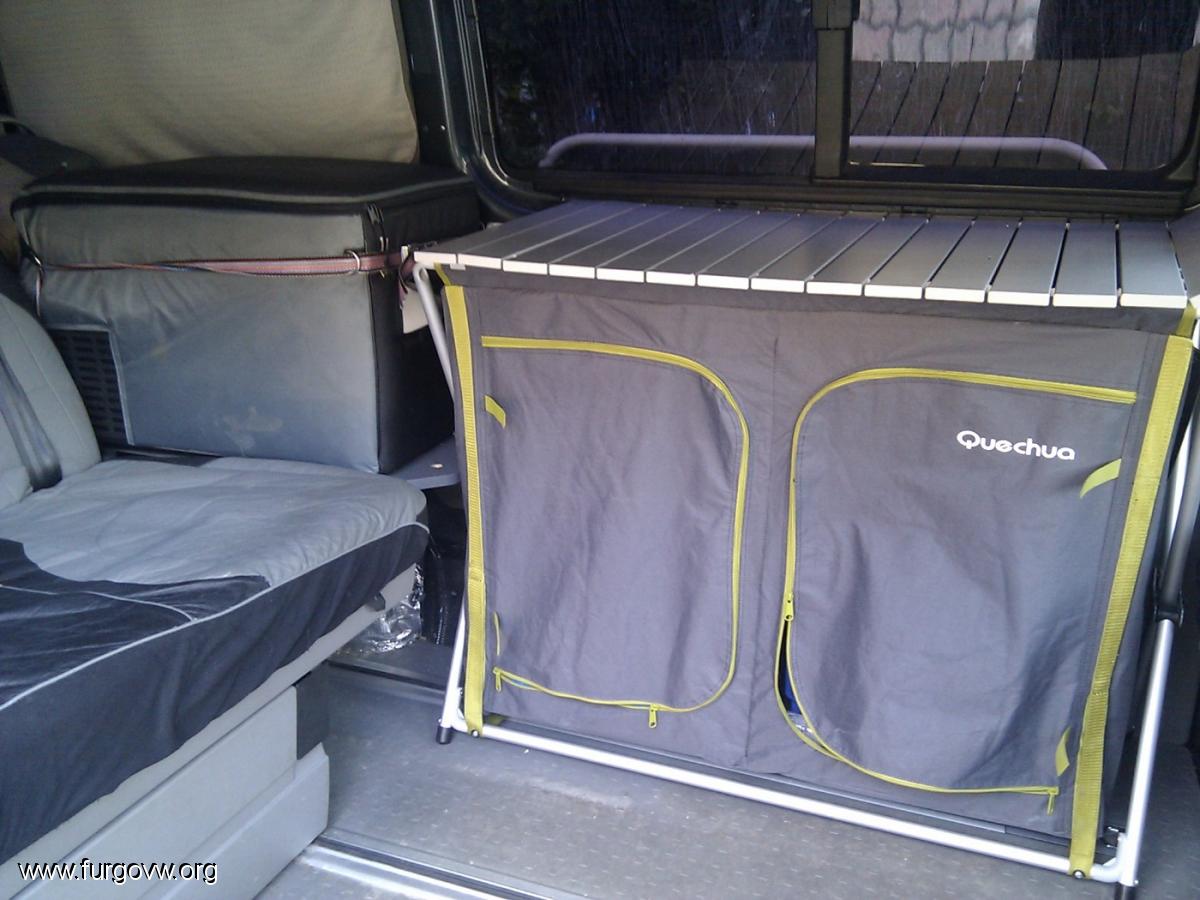

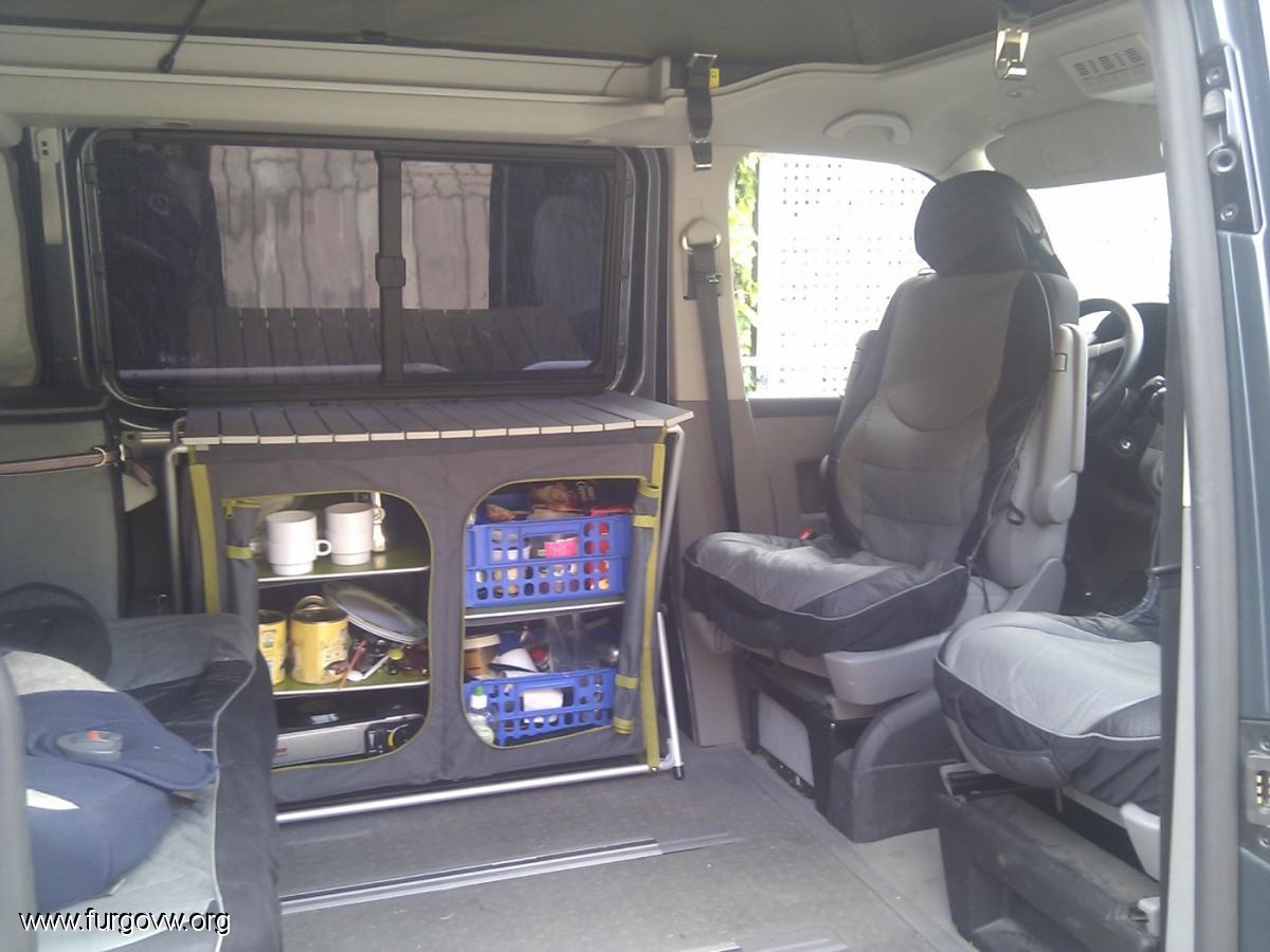

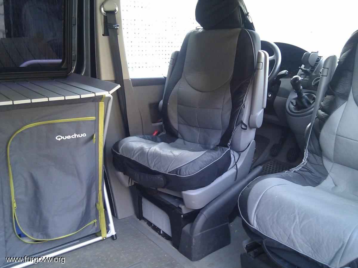

hace siglos que no entraba al foro, pero como he hecho un brico-cutre sus lo pongo por aquí:
Despues de años de codiciar un mueble lateral como los de verdad, me he pillado un mueble cocina de camping del Decartón (75€ mas o menos), y le he cortado las patas para dejarlo a una altura adecuada. He quitado el cajón lateral y he aprovechado el tablero superior del mismo para hacer un soporte para la WaecoCF35 (con dos patas y atornillándolo al tablero trasero -no se aprecia bien en las fotos pero está chupao-). Me falta sujetarlo bien al lateral, al suelo y a la tabla de la nevera, pero ya está casi.
El sitio que se gana es una burrada. Nada que ver con lo que tenía antes, que era nada. Además la mesita que queda le da una nueva vida al espacio interior de la furgo. :) :) :)
Ha quedado muy apañao y hemos ganado mucho espacio para meter los edredones ahora en el cajón que tenemos debajo del asiento trasero, y además queda mucho hueco ahora bajo la nevera Waeco. Unas fotos:
Venga gracias a todos y un abrazo !!
