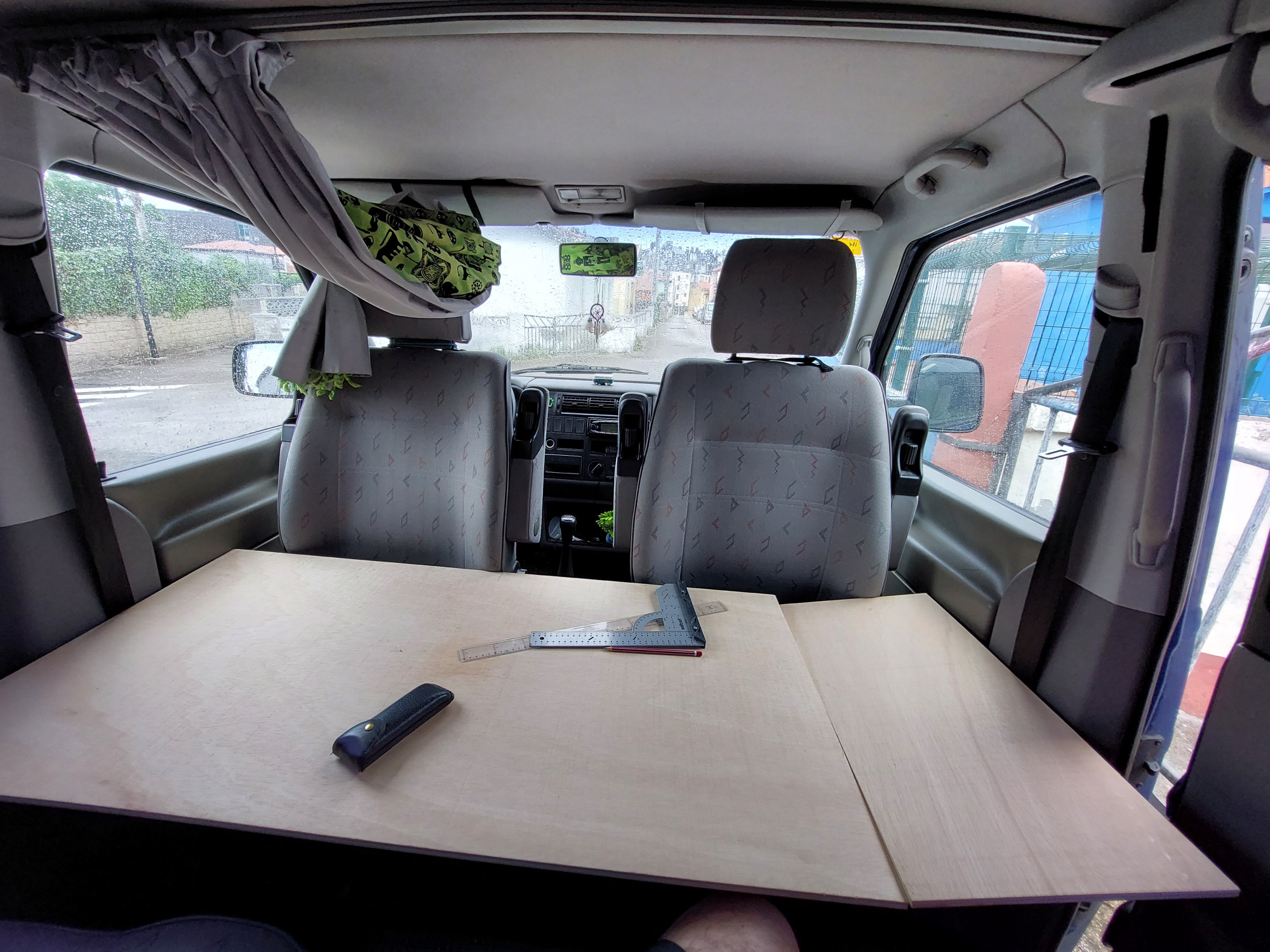

Hola a todos/as, estoy haciendo una cama para colocar en los asientos delanteros cuando están girados. Tengo idea de hacer una de 150 cm por 60 cm. He comprado un tablero de 120 x 60 y otro de 30 x 60, la idea es cortar el de 120 y hacer uno de 45 y otro de 75 de manera que todo plegado ocupe 75 cm., unir con bisagras de piano y colocar encima un colchón. La duda es si será inestable y tendre que poner patas traseras o con unos cordinos a la agarradera. He buscado en el foro y no he visto nada, alguien que lo haya hecho o se le ocurran alguna solución. Los tableros son de contrachapado de 1 cm.

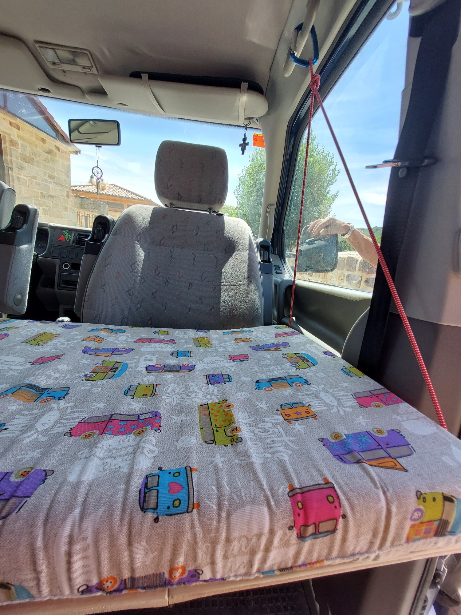

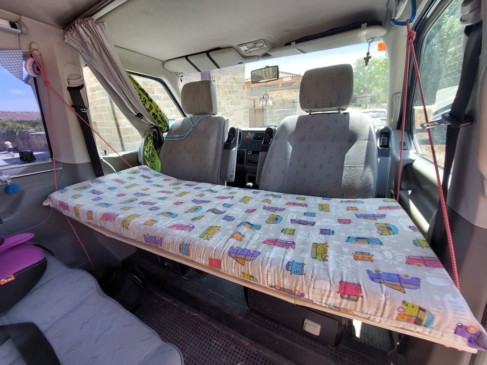

Finalmente puse unos cordinos de 5 mm y queda bastante estable. Aún no la hemos probado, a ver como funciona...

No tengo claro que con ese cordino no vuelque parcialmente si tiene esa holgura en lo que veo del nudo.
La cama en los asientos traseros la montas?  Para q haga de tope para quien duerma ahí no se caiga si da muchas vueltas. Si no, pon un lateral, almenos una parte, que también puedes poner con bisagra piano.

Cita de: Disidente en Agosto 14, 2023, 22:29:30 pmNo tengo claro que con ese cordino no vuelque parcialmente si tiene esa holgura en lo que veo del nudo.
Enviado desde mi SM-A307FN mediante Tapatalk
No vuelca porque está apoyada en los asientos, el cordino es para que no se incline. Con la cama trasera montada no queda hueco oara caerse. Pero de todos modos iré viendo y si acaso algo falla habrá que modificar je je, ya os contaré.

Sinceramente no acabo de ver que el agarradero de encima de la puerta vaya a aguantar el peso de una persona.  Ya se que no tiene que aguantar todo el peso, pero es una pieza de plástico que solo va encajada
El Joyucu
No se si aguantará, yo creo no es mucho peso, es una niña de 9 años muy delgada jj, me imagino que trabajará cuando se siente y para levantarse o acostarse... si aguanta el peso de adultos para subir a la furgo aguantará espero... a la vuelta de las vacaciones os digo.
