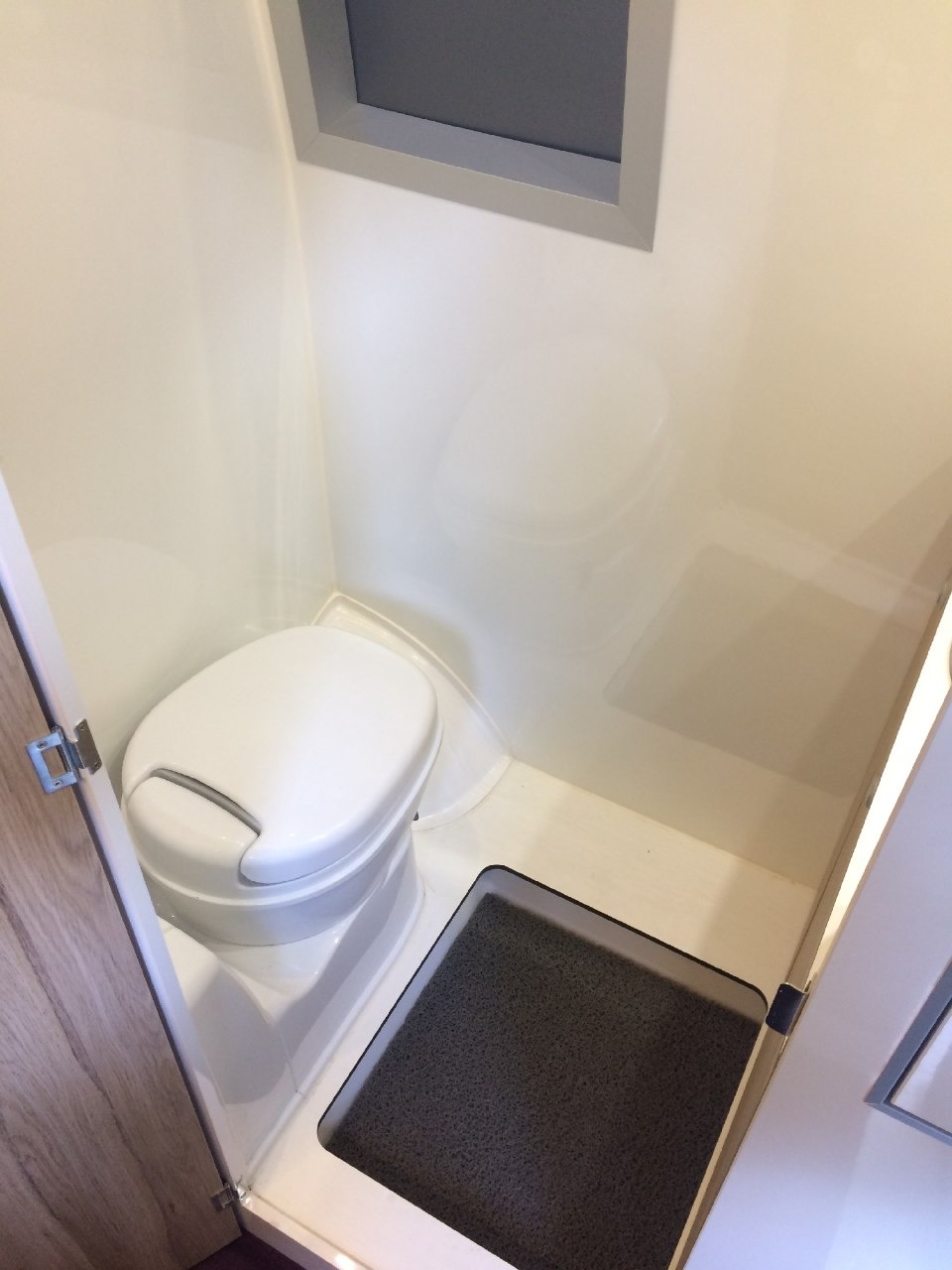

Estoy dándole vueltas al tema de la ducha, porque coincide con el paso de rueda y no quiero que sea muy grande para tener una zona de pasillo lo más ancha posible.
Acabo de ver una crafter del modelo anterior en el subforo de ventas y me ha parecido muy interesante como tiene el plato de ducha.
La idea es como había pensado. Un plato de ducha pequeño que quepa entre el paso de rueda y la pared tras los asientos. (Yo el paso de rueda creo que haré de formas rectas, como un taburete para que se puedan sentar los niños y ducharlos)
Y no voy a poner water fijo, sería el potti colocado en el mismo lugar. Para que al ducharnos se pueda sacar y tener más espacio.
Me ha gustado mucho como han hecho la madera del suelo que queda sobre el plato de ducha, pero me surge la duda de como proteger las caras interiores de la madera de la ducha.
He leido que una plancha de pvc de 1/2 mm y pegado a la cara interior.
Pero si decido hacerlo como en la imagen, como proteges el canto? Eso parece misión imposible no? Tiene que filtrar el agua sí o sí...
Por otra parte, no encuentro donde comprar esas planchas de 2x1m para hacer las paredes de una pieza.
Como lo veis?

eso tiene pinta de ser estratificado compacto, no necesita proteger los cantos
es con lo que se suelen hacer cabinas de wc, ducha, en centros comerciales y gimnasios, también para revestir fachadas

Cita de: abasel en Febrero 05, 2021, 15:17:46 pmeso tiene pinta de ser estratificado compacto, no necesita proteger los cantos
Estratificado compacto (Apuntado)
Voy a ver que me dice san google.
Sabes si pesa mucho? jeje
** Edito: Leo que 1000/1400 kg/m3
Y proteger la madera de alguna manera para hacerla impermeable? He leido algo de resina epoxi.

el compacto es pesado pero con 10 mm de grosor te sobra para la tapa de la ducha
