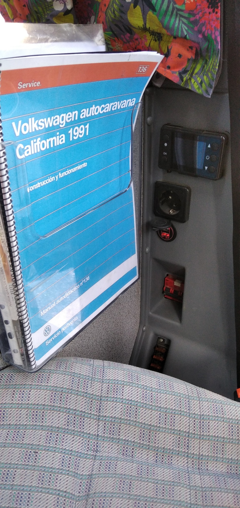

En el lateral donde van los fusibles metí el display de la calefacción,para que no deslumbre por la noche y una toma doble usb para cargar móviles.
También un manual que otro forero colgó lo imprimí y encuaderne para que no se me olvide nada.
Muchas gracias compi.

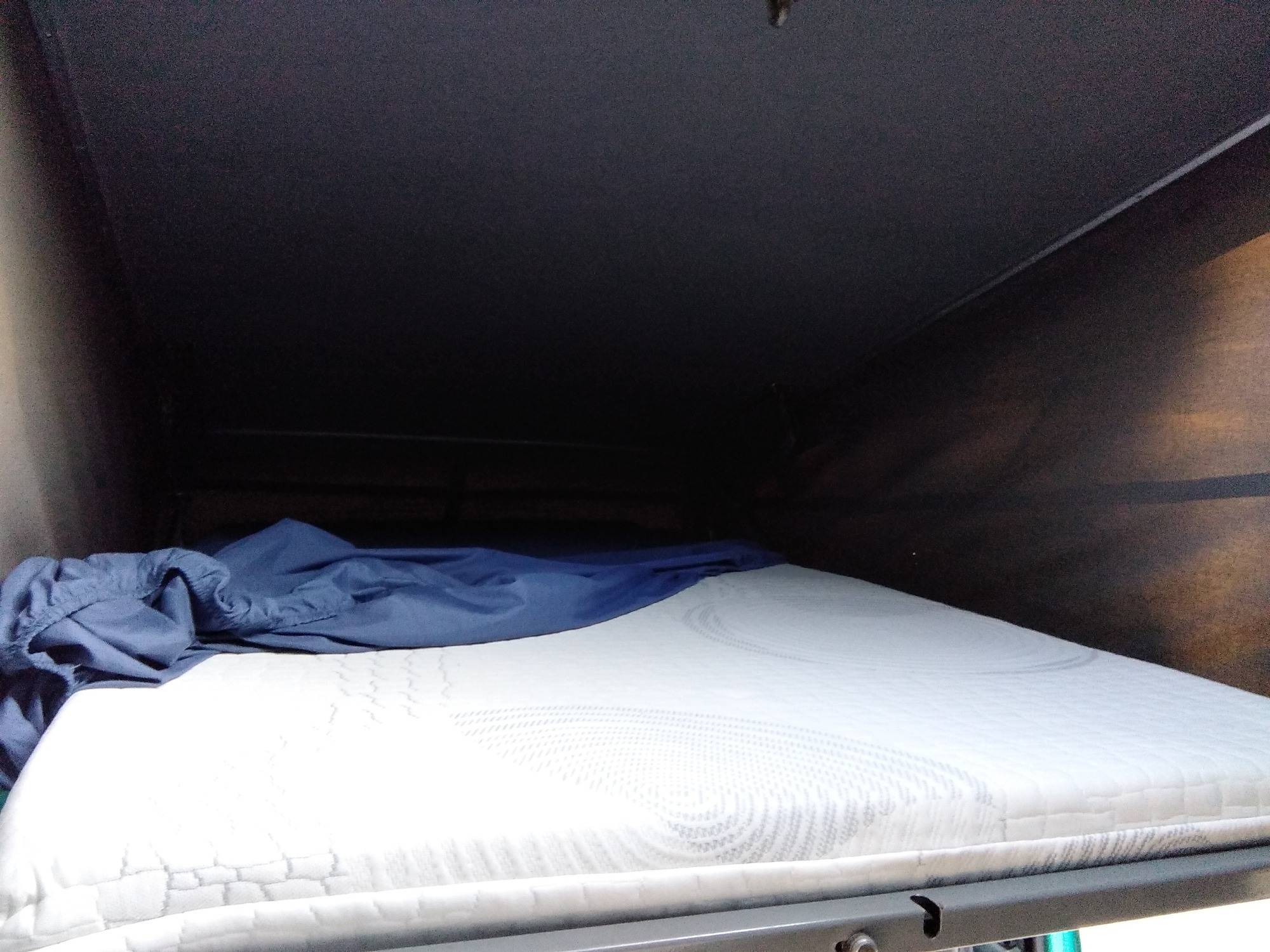

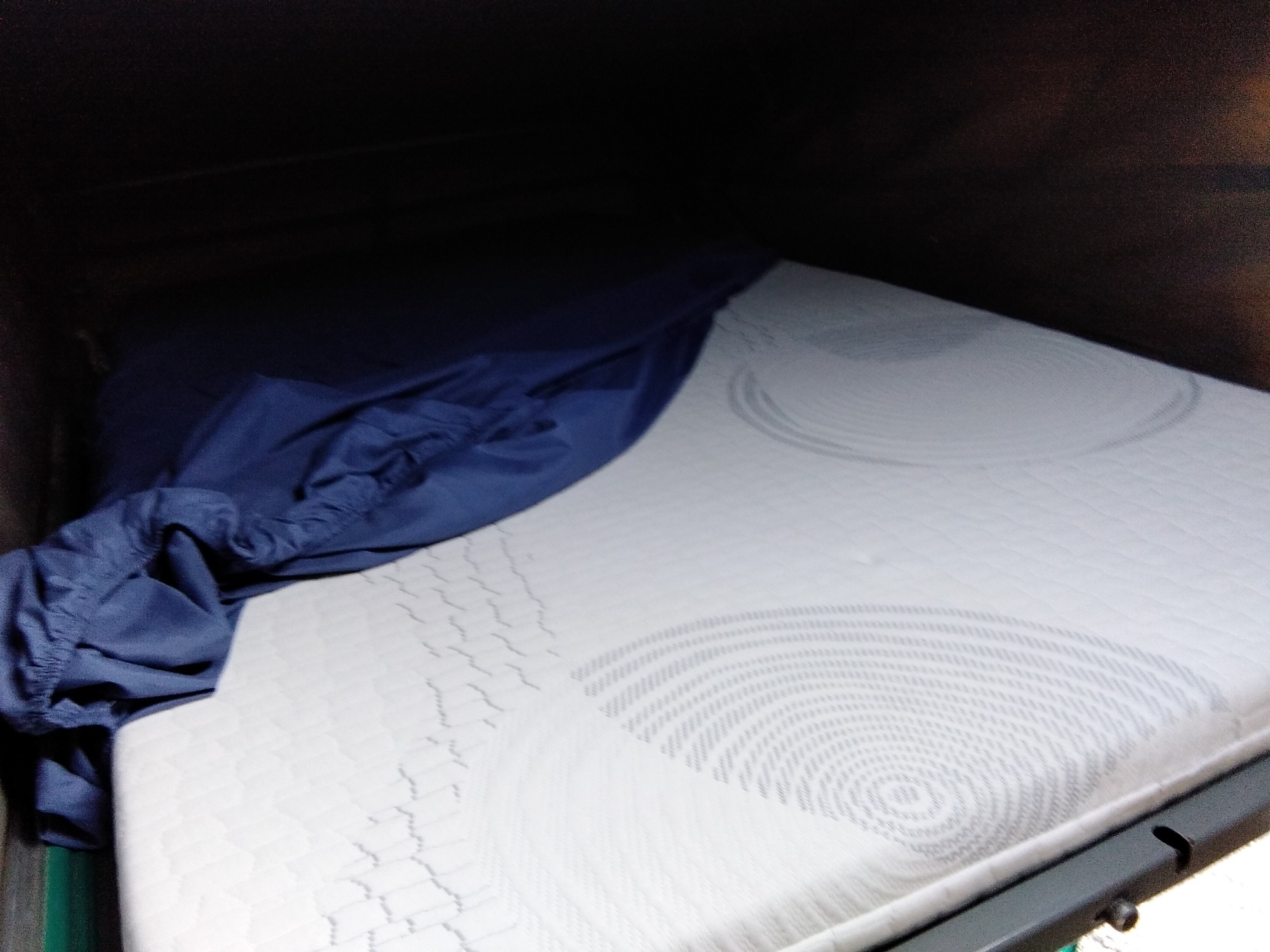

Una de las cosas que mas he disfrutado yo personalmete  es el cambio del colchón de la cama de arriba.
Como yo voy al gallinero a dormir si o si en salidas de fin de semana pues bueno,la de aquel.Pero las vacaciones del año pasado que dormi 18 dias acabe del los colchoncillos originales hasta.......
En fin,a mirar por el foro que se podia meter mejor que lo que venia con la furgo.
conclusiones,entran 7cm y cierra el techo,eso si ya no caben edredones ni nada mas.
5 cm de espuma de densidad 25 y 2 cm de visco.Todo de una pieza,para que no se mueva y la largura 1,90 por que yo mido 1,81 y si no los pies se me quedaban medio fuera.
Lo compre en Distribuciones Polo en Zaragoza.
No recuerdo el precio pero para la mejora que me ha supuesto barato,no paso de los 100 pavos,incluso algo meno puede que fuera.
Vale que no es la cama de mi casa,pero ahora duermo infinitamente mejor que antes,incluso me puedo poner de lado.
Aqui unas fotos,le pongo sababa bajera pero lleva una funda de aloe vera.
