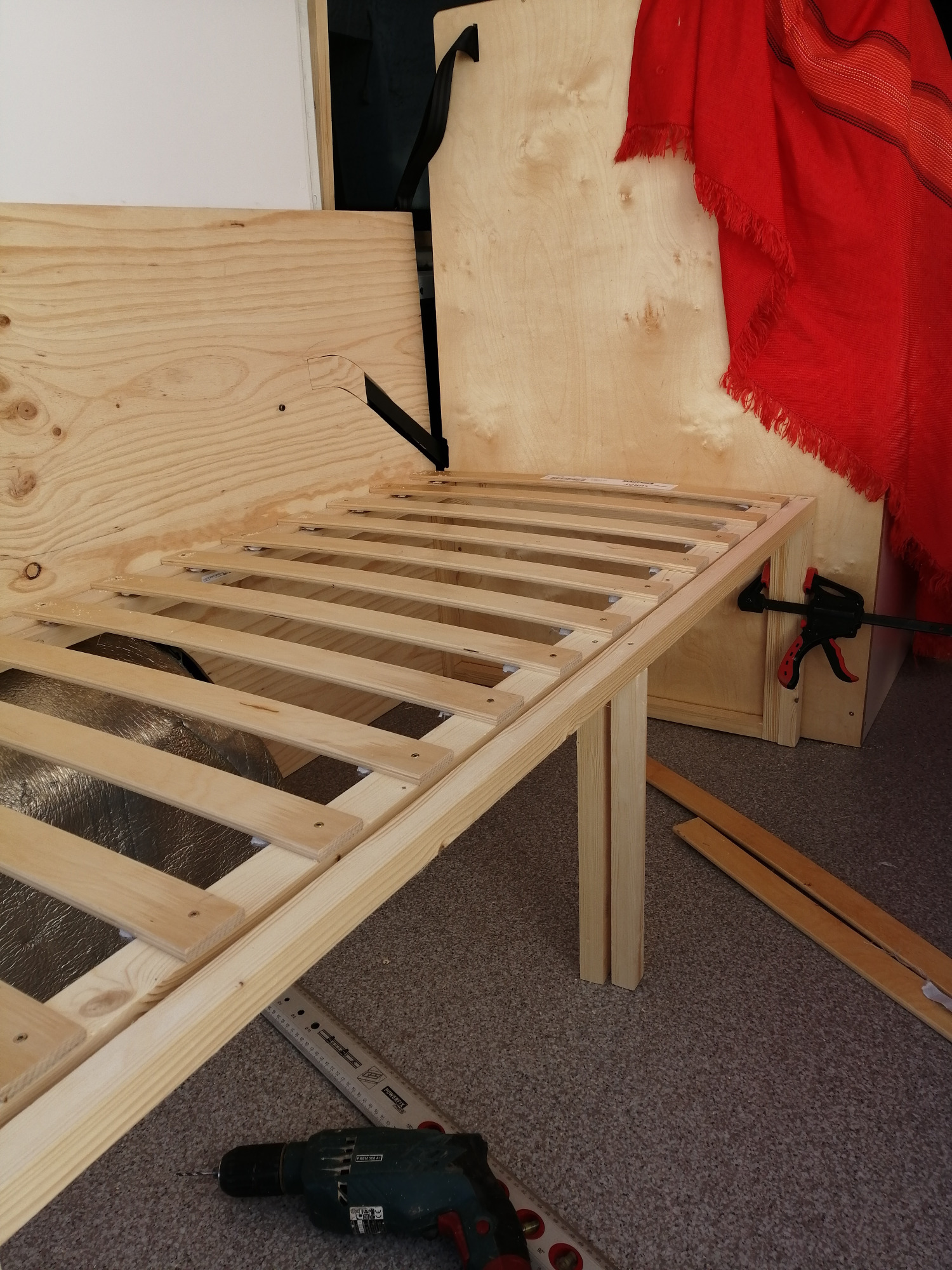

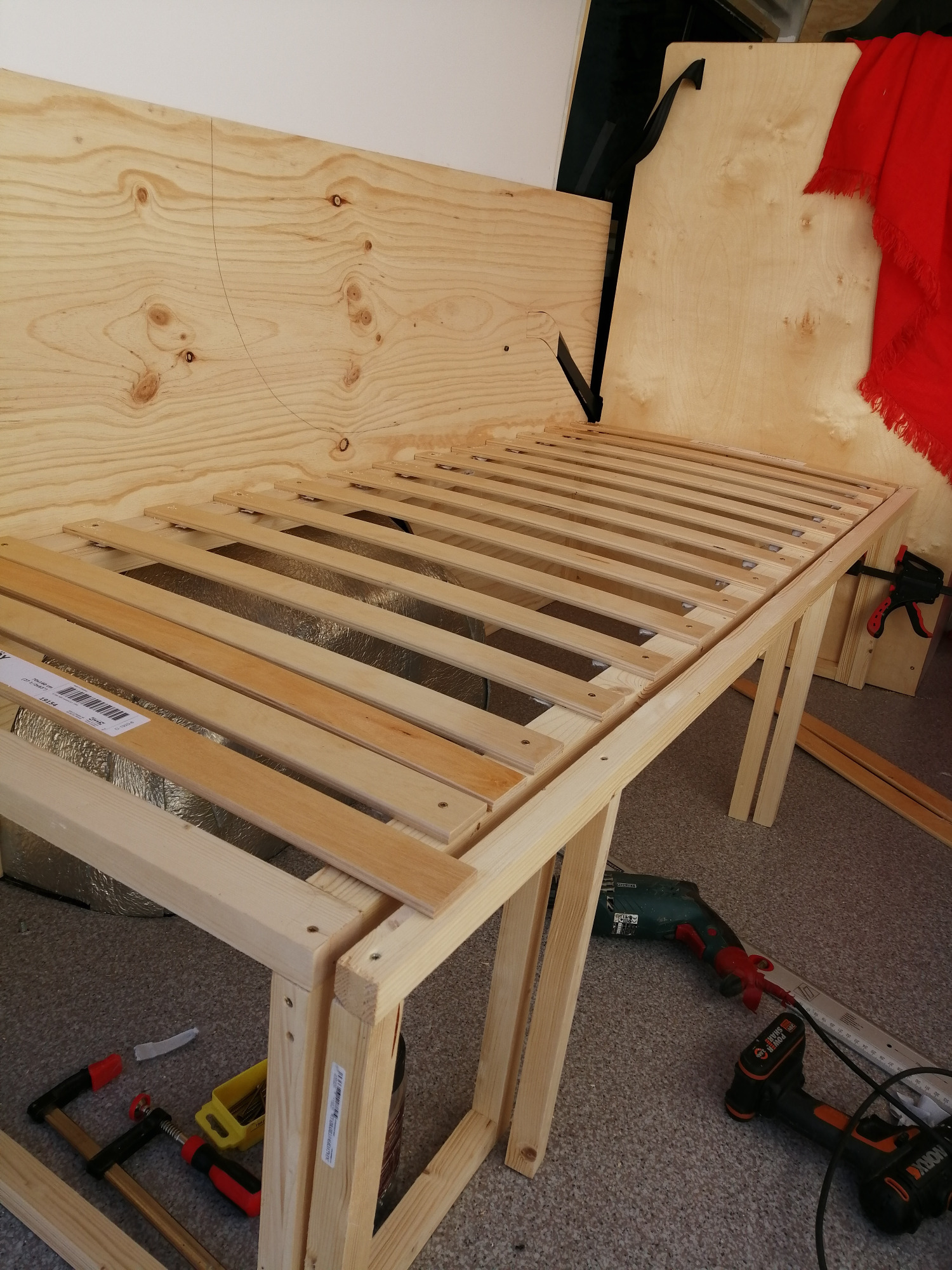

La cama esta hecha con dos somieres del ikea y el colchos es de espumaencasa con 3cm de visco.

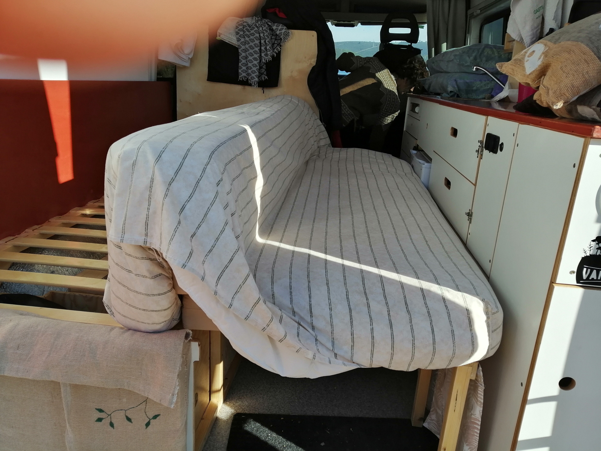

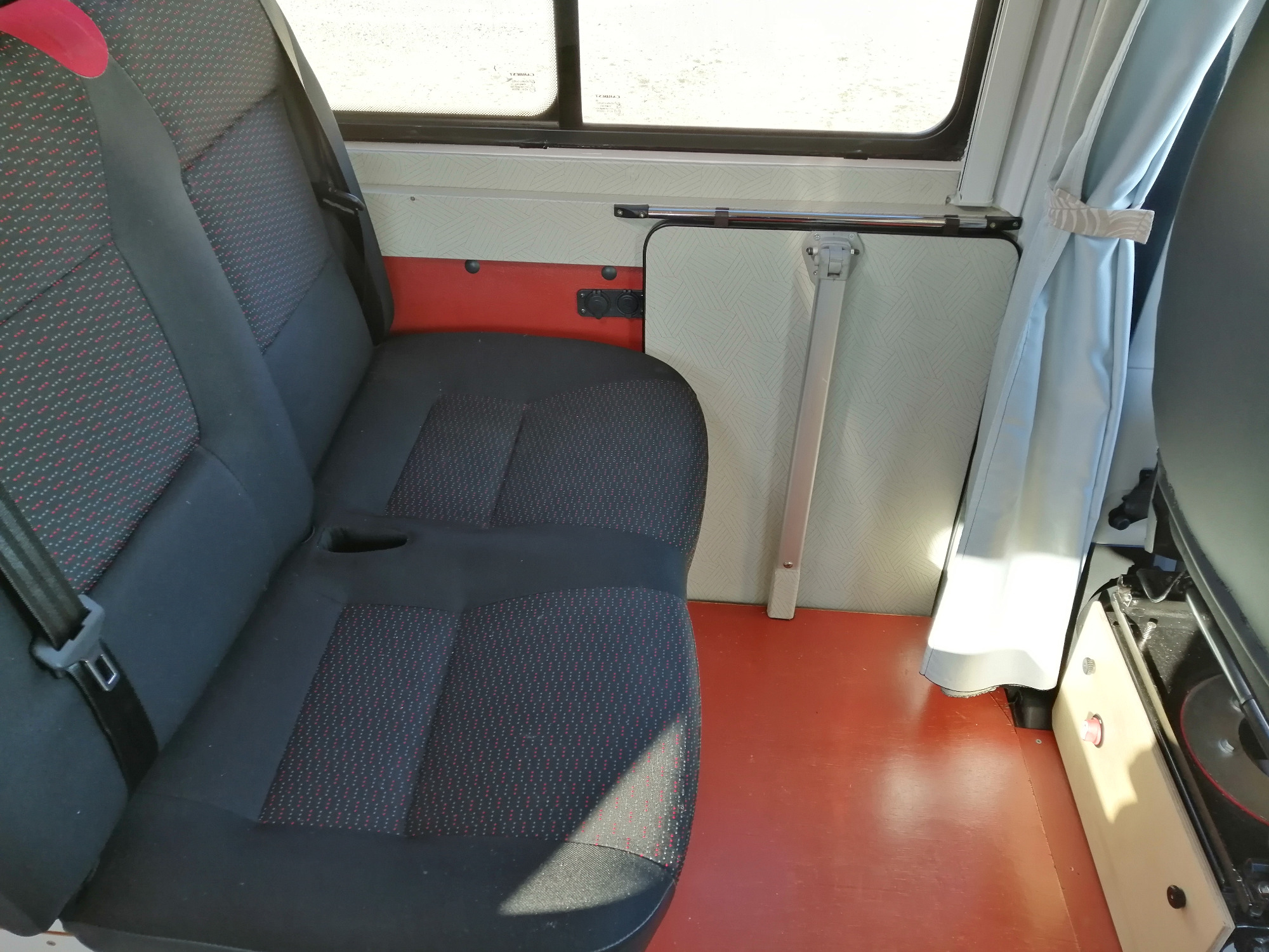

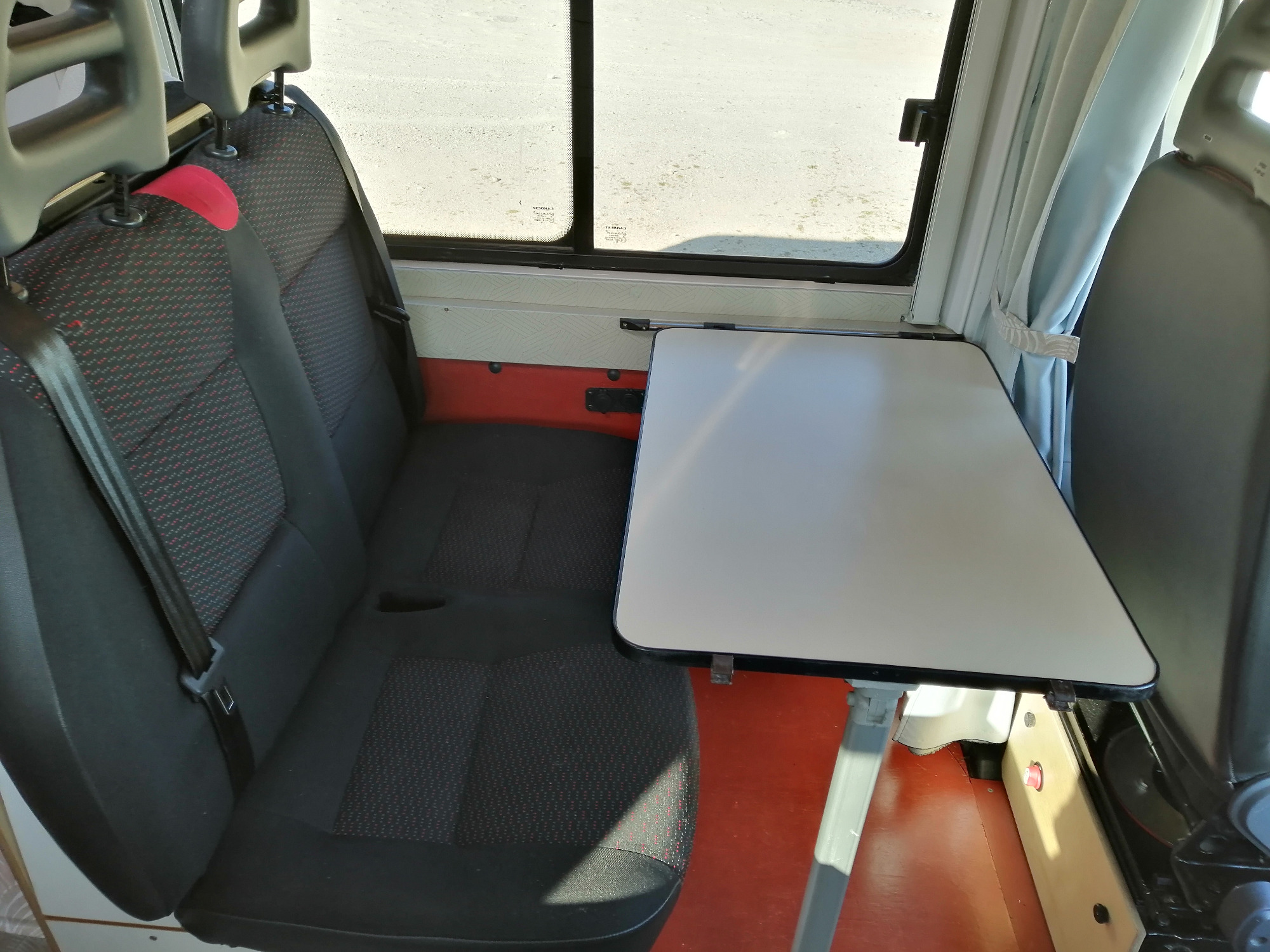

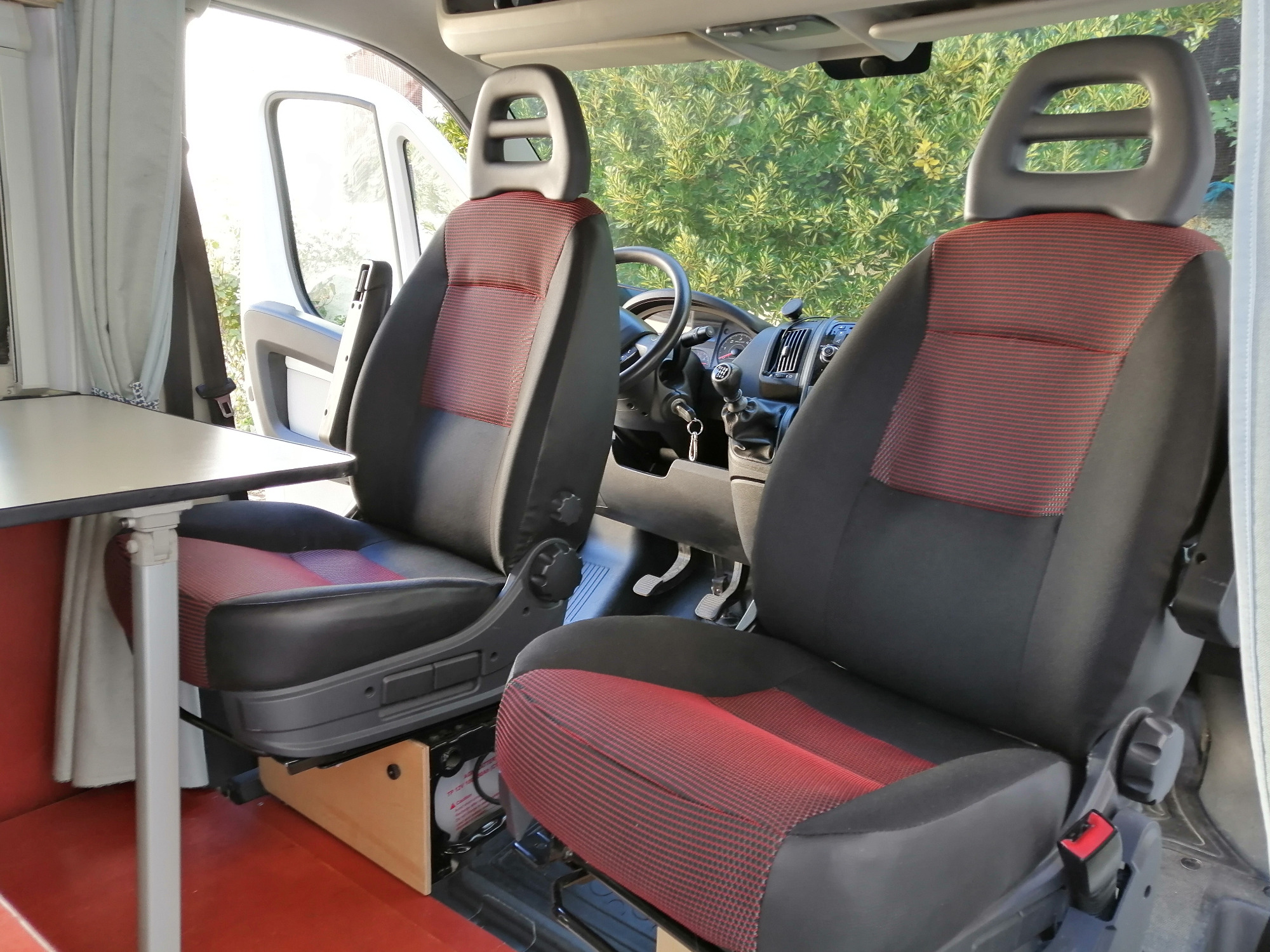

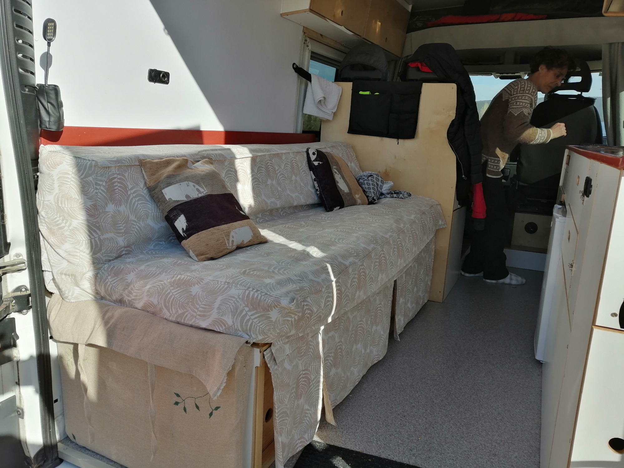

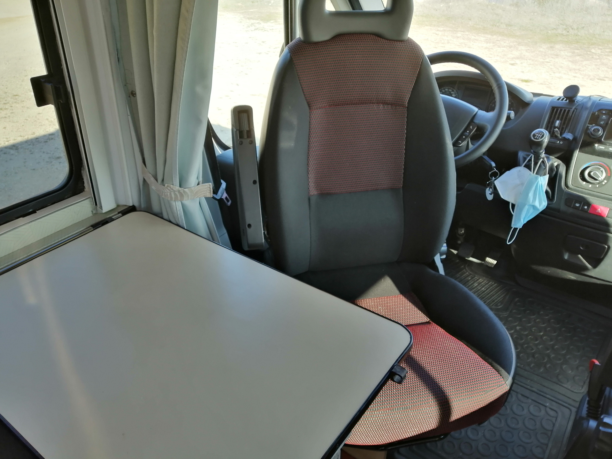

Hemos tapizado los dos asientos delanteros y puesto la bancada doble detrás,también hemos puesto un vinilo decorativo en la puerta trasera y otro negro por fuera para que quedara más simétrica la parte trasera.
jimymax

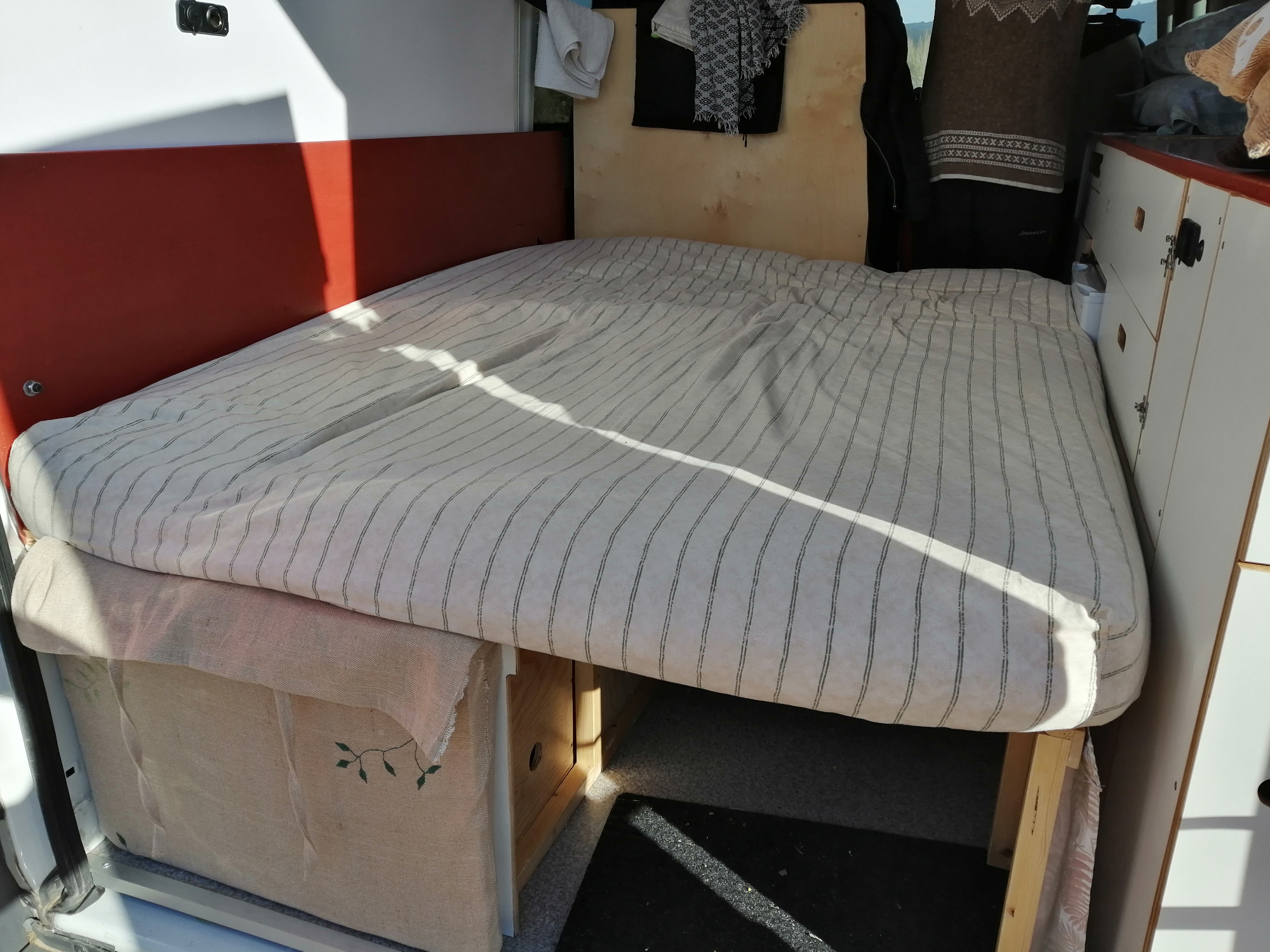

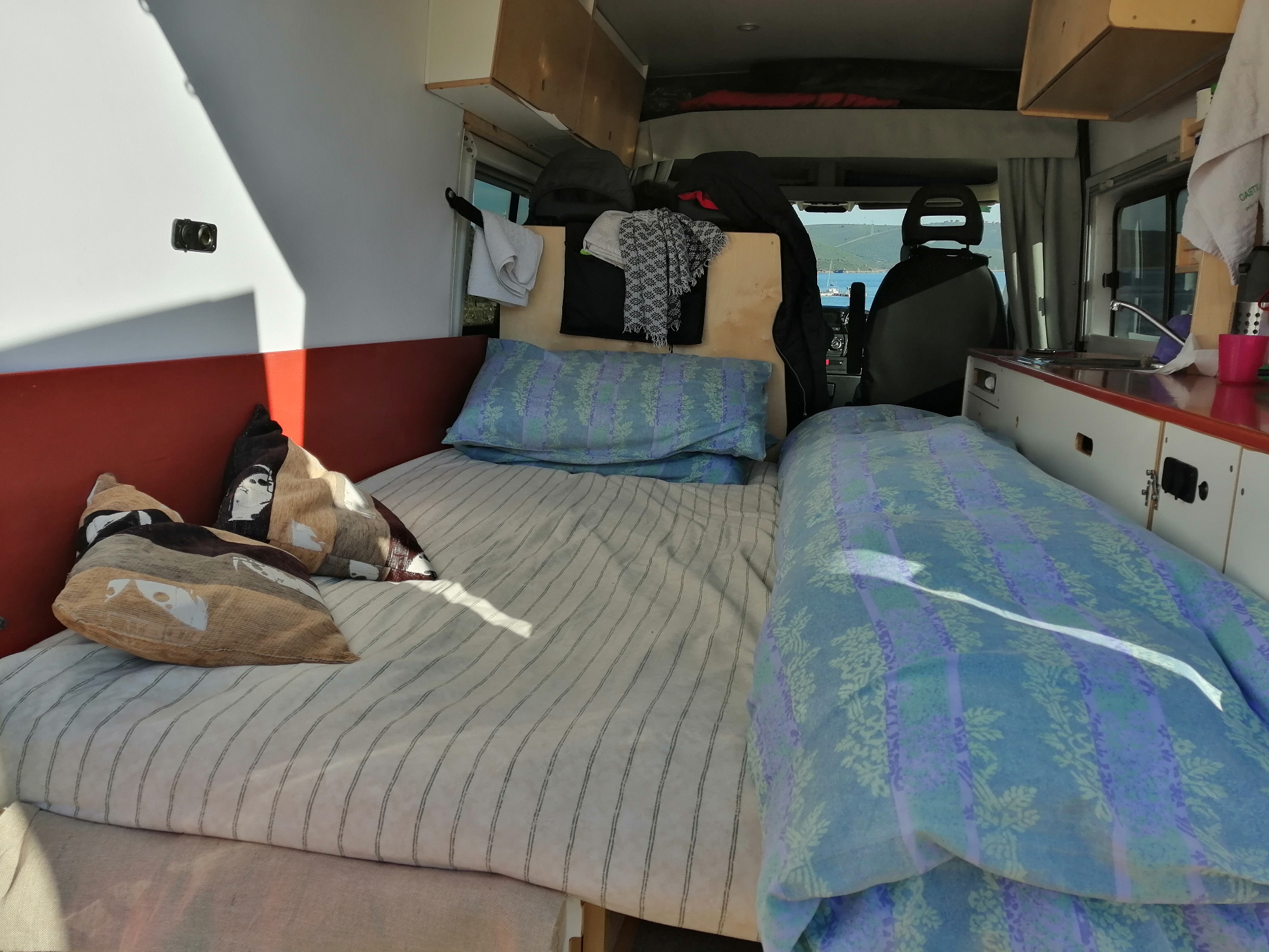

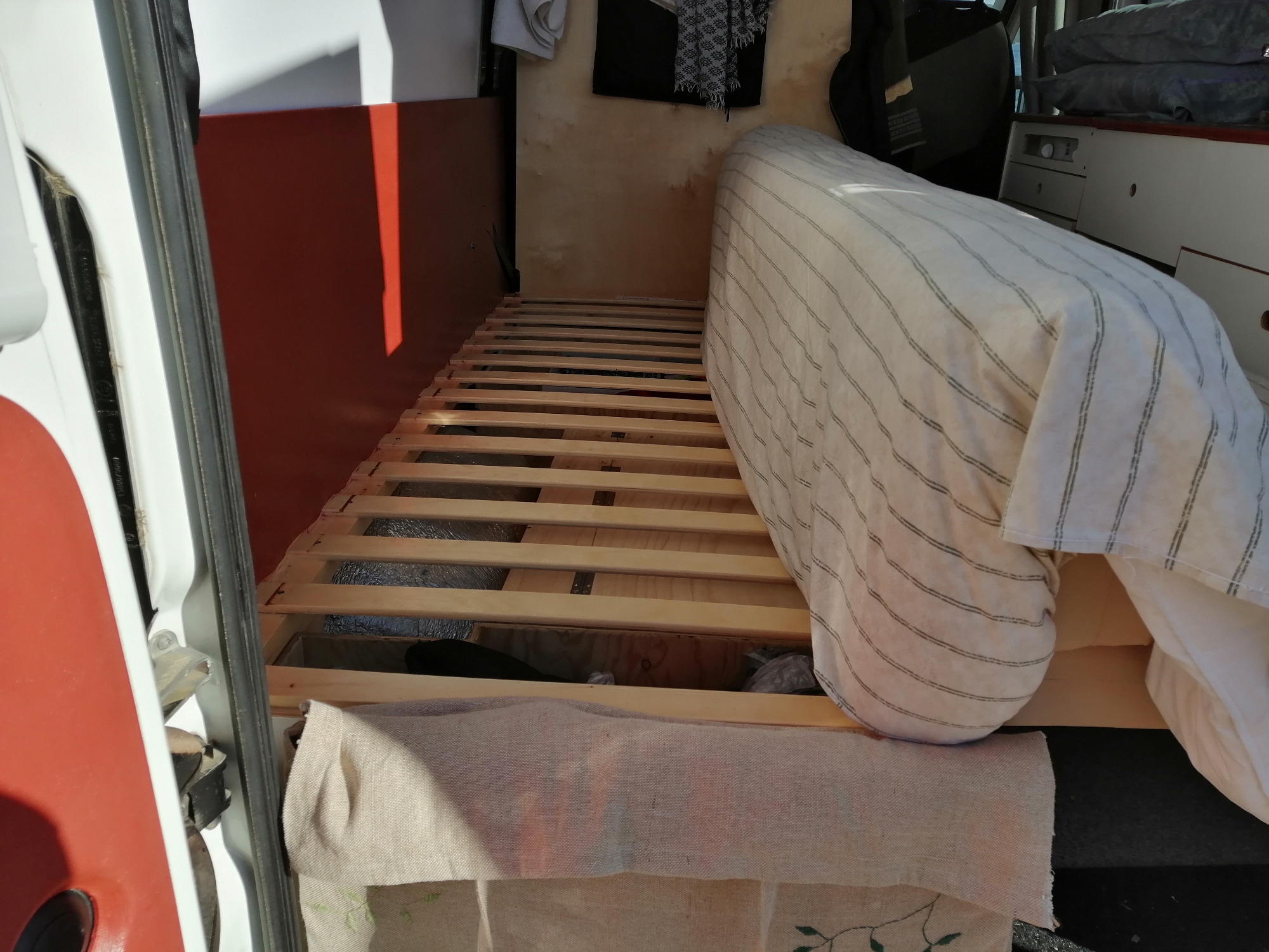

Y así es como se transforma en cama el sofá.
jimymax

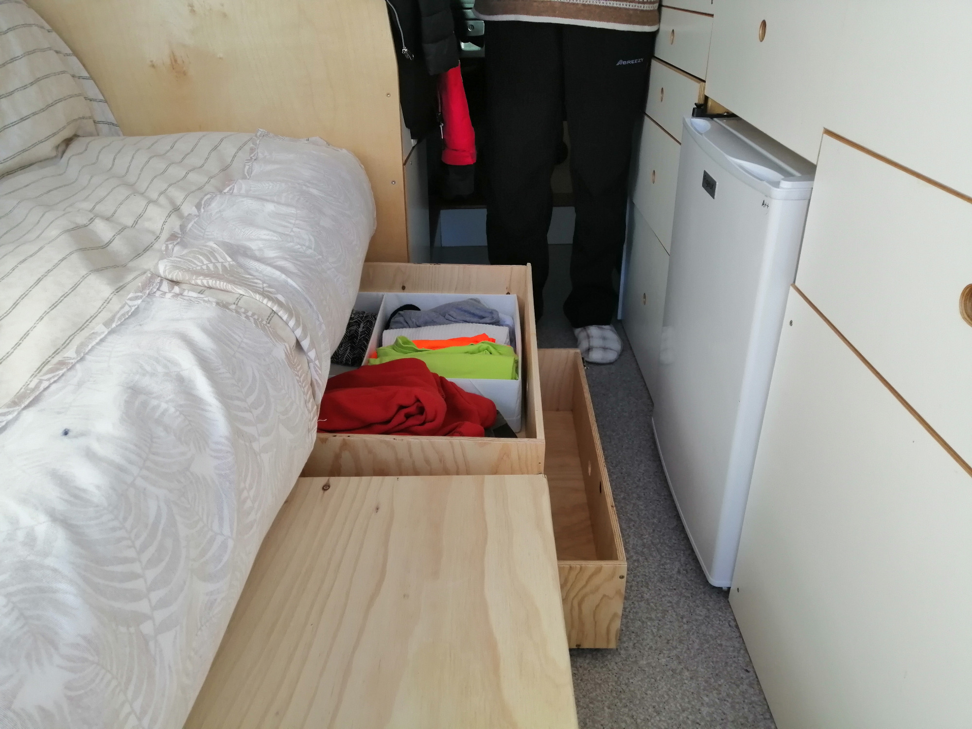

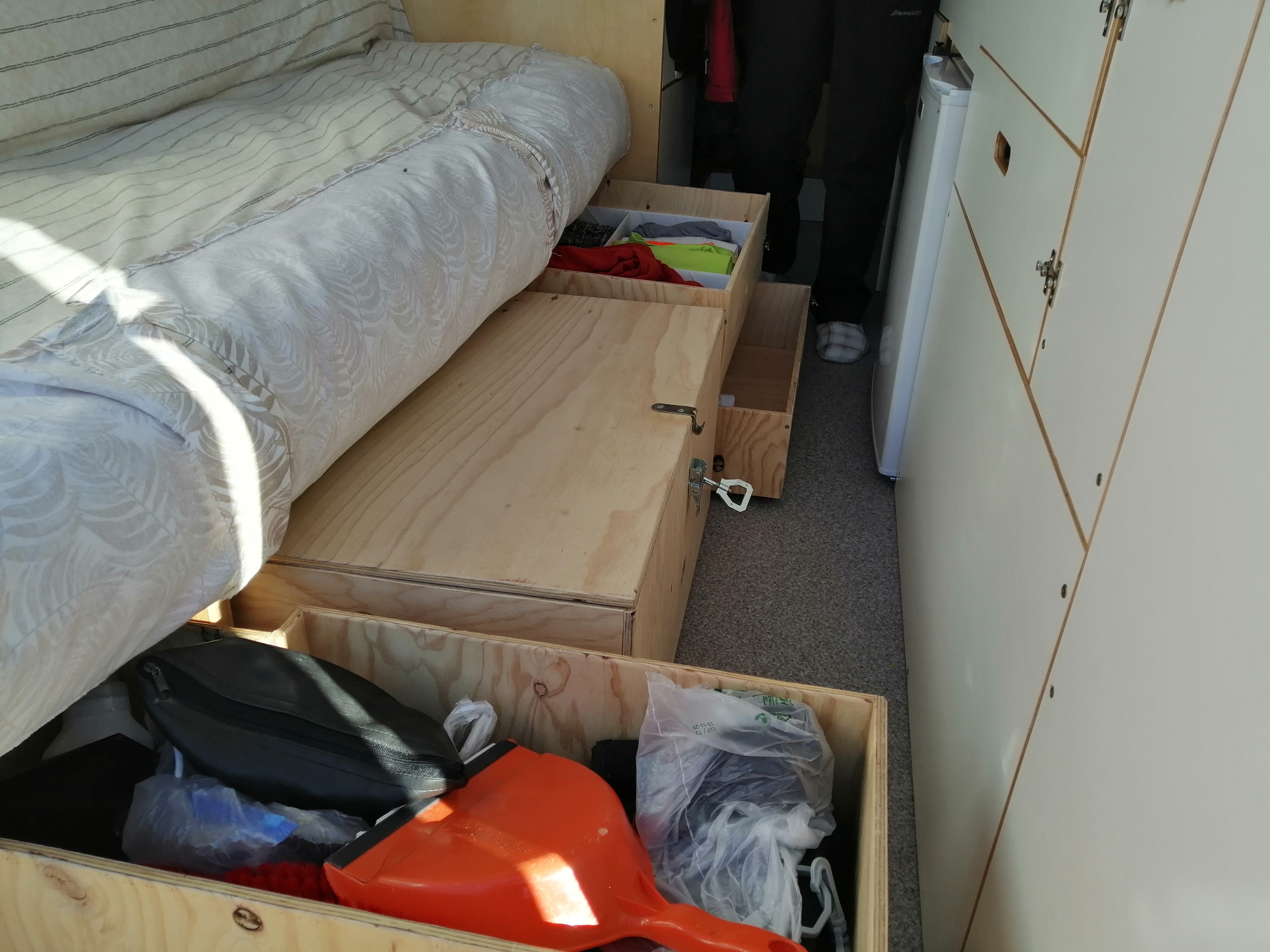

Debajo hemos aprovechado para poner unos cajones y arcones para almacenaje.

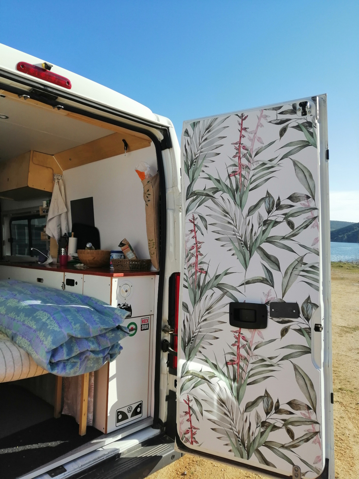

Ha quedado muy discreta, aunque evidentemente si te fijas ve perciben las placas y la claraboya,  pero nosotros estamos muy contentos.
Por ahora no vamos a poner la cama adicional pero he dejado el hueco sin poner armarios, que por ahora no nos hacen falta, en un futuro me pensaré si comprar el kit de elevación y ponerla eléctrica.. .. ya veremos.

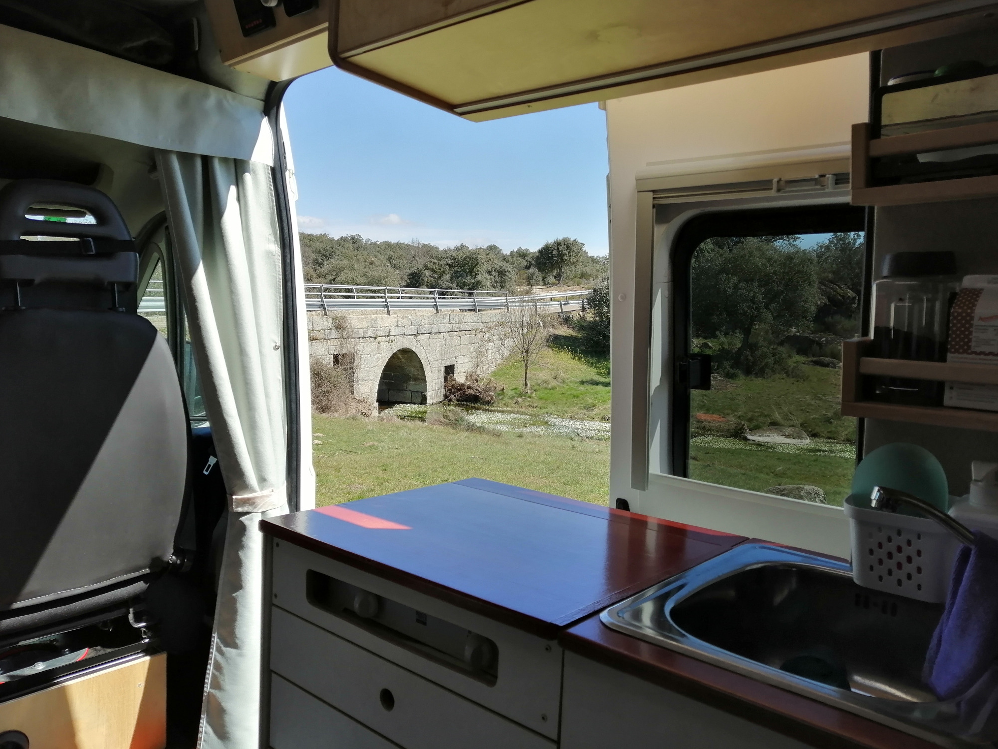

Hola,  muchas gracias, pues los tableros son de una tienda de mi ciudad, y es hpl por las dos caras el blanco y el crudo te lo dan ya barnizado, y la medida es de 12 sí es un poco rara pero es lo que tienen ellos tenían de 16 y de 22 mm pero con 12 suficiente, es muy muy dura esta madera, costaba bastante meter los tornillos.
El campa es un lujo te da agua caliente al instante sin depender de enchufar antes el boiler y calienta lo suficiente, al menos  para mí.
y la calefacción la hemos colocado donde casi todo el mundo, debajo del asiento del acompañante, es de las chinas.

No, no el agua fría va con bomba de presión y el caliente con la bomba del kampa.
El mismo kampa tiene para regular temperatura y caudal.
Los cantos están fresados y barnizados,  así te evitas el cantar.
