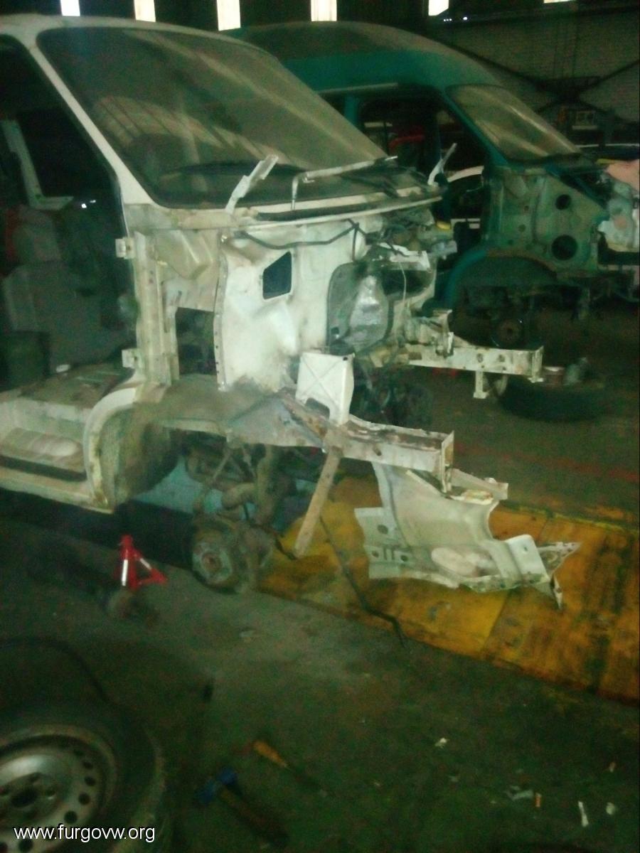

Estos días nada de nada...estoy de tarde.. Igual el lunes que ya estaré de mañana..
i.vega

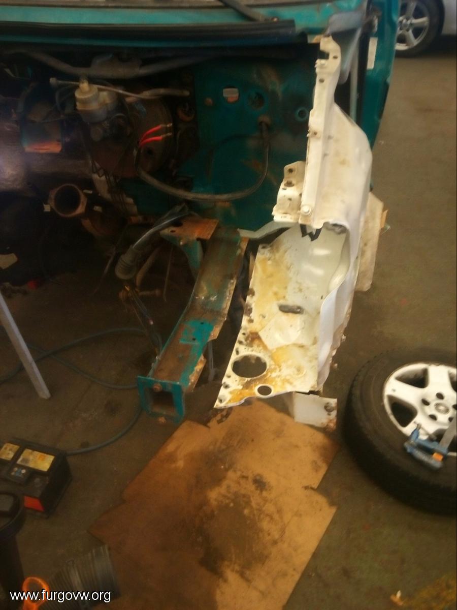

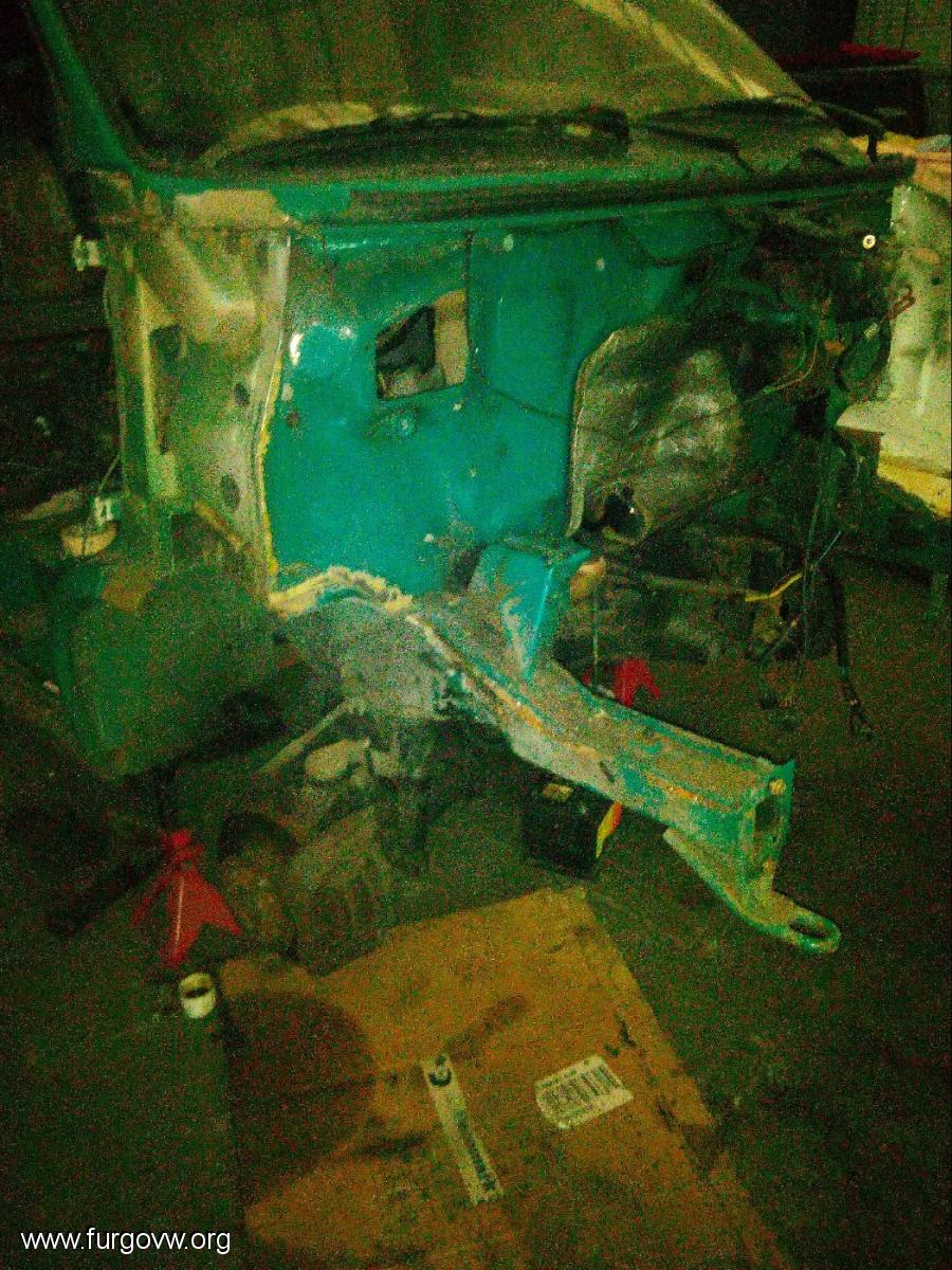

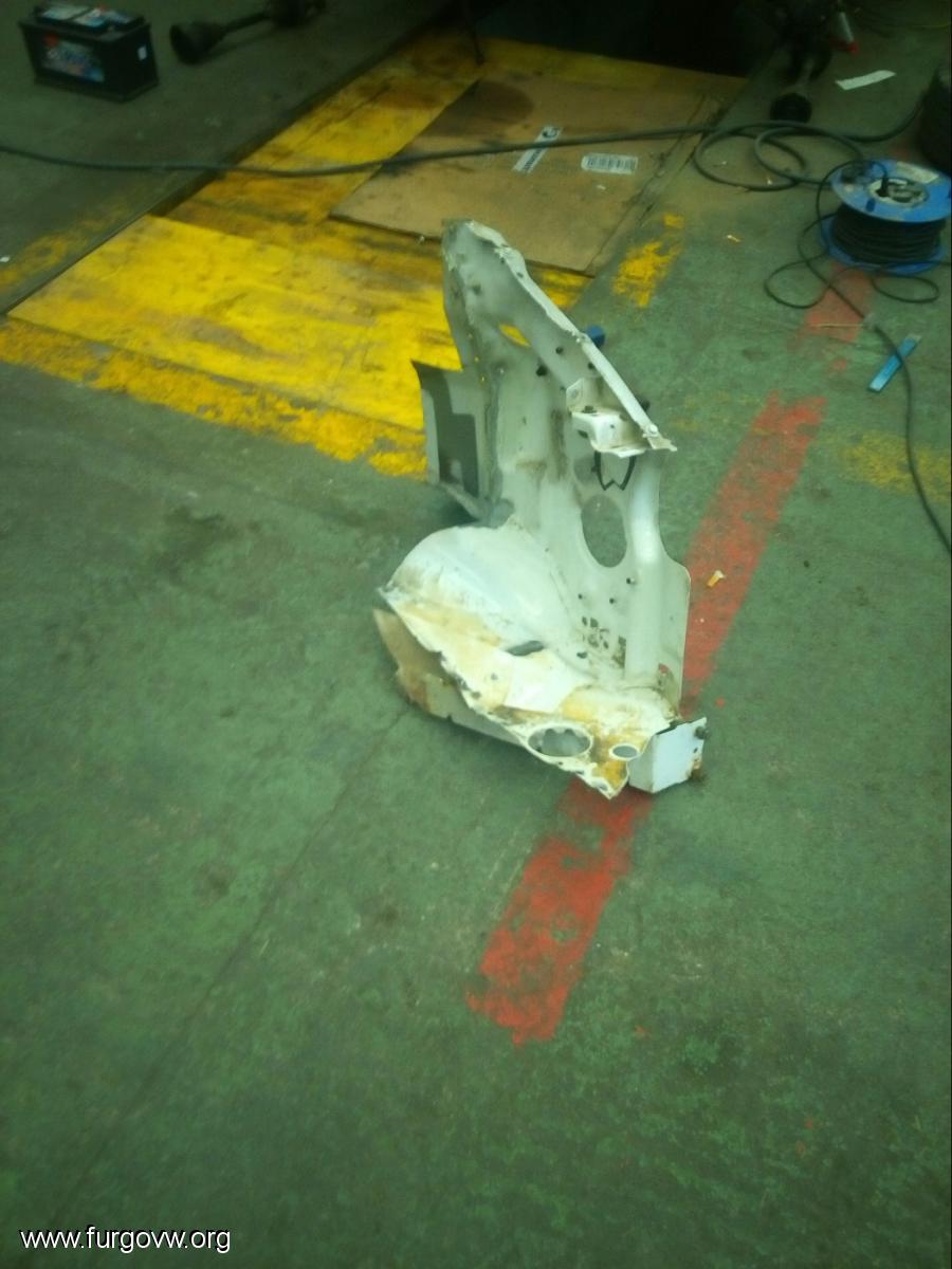

Jejeje.... Después de haber jurado lo injurable...salio..por fin...creí que me vencía pero nooo...aquí estoy estoy yo para sufrir y pelear contra tí...la operación es lenta... Pero haré todo lo que este en mi mano para devolverla donde se merece...que voy a comer algo que se me va la pinza..jejeje..
Toda esa arena salio del interior de la puntera..

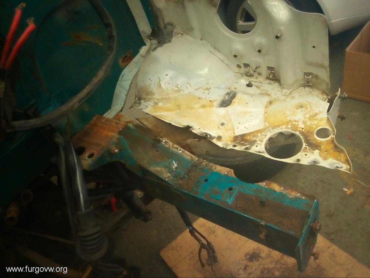

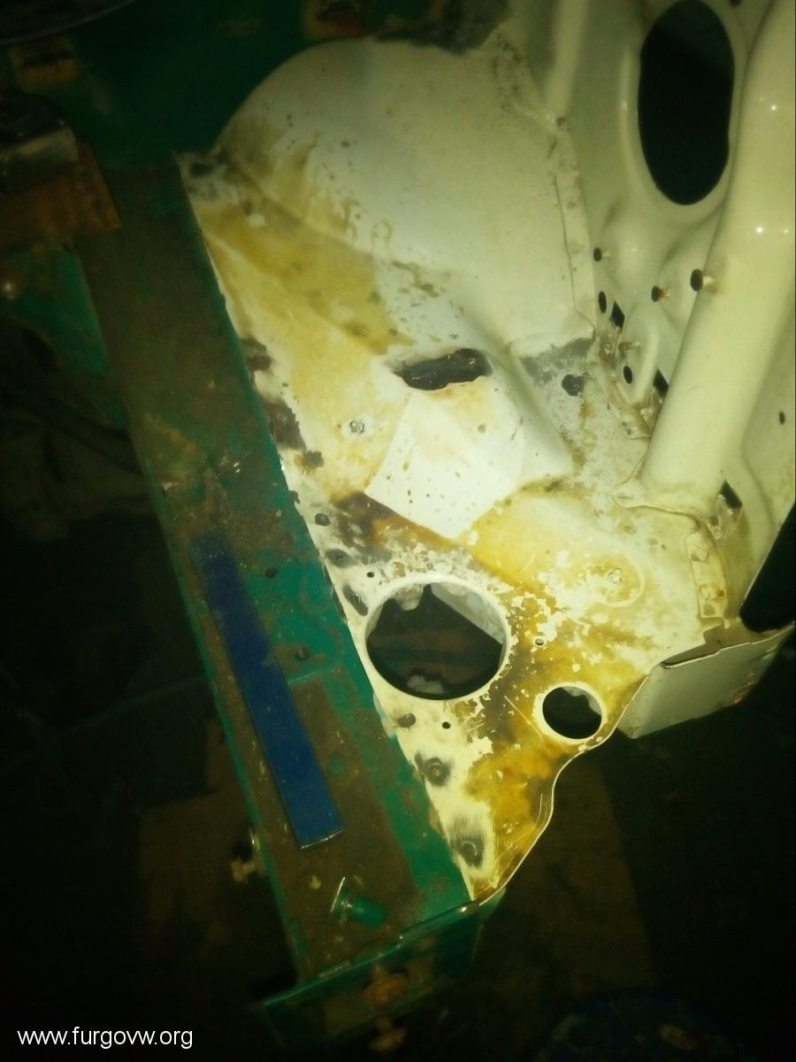

Abril 25, 2019, 15:57:15 pm #242 Ultima modificación: Abril 25, 2019, 23:23:32 pm por i.vega

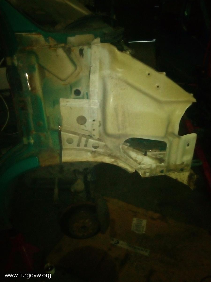

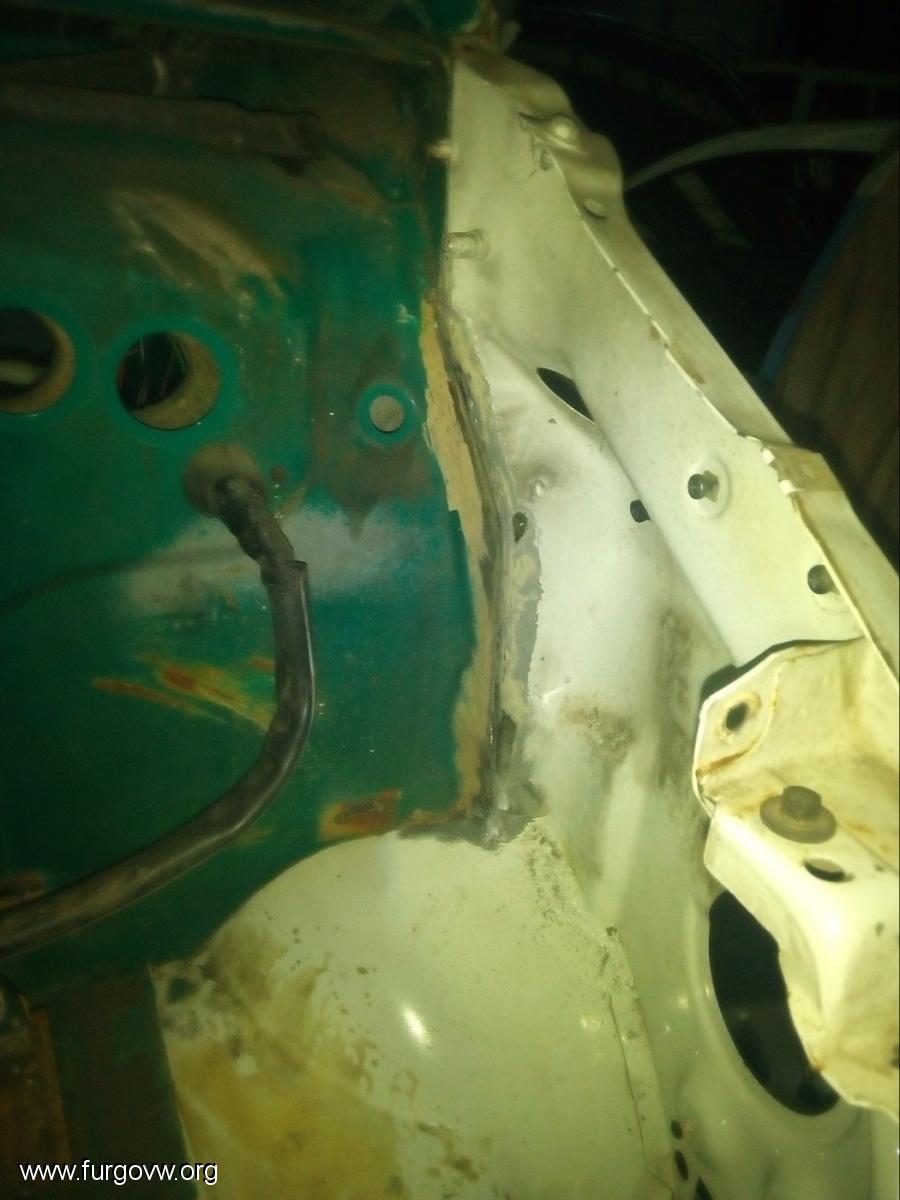

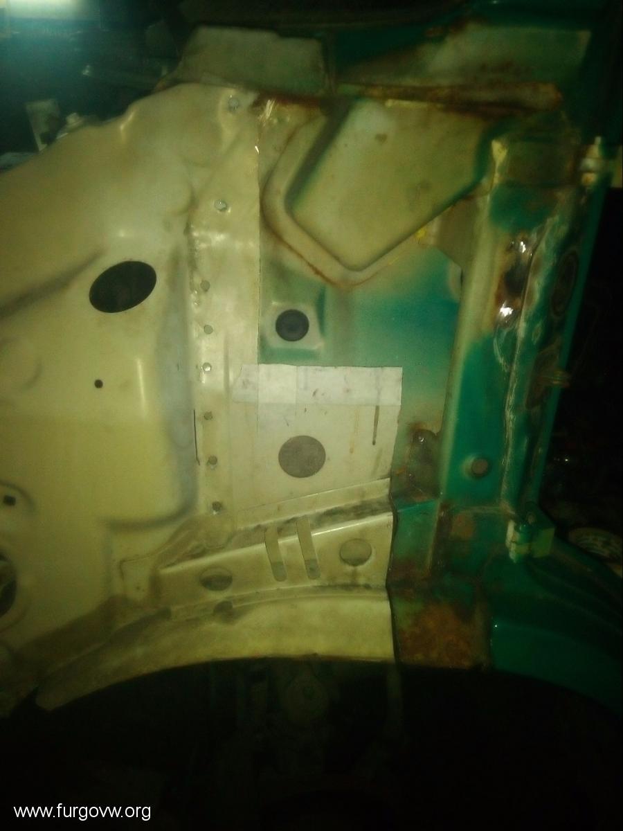

Ahora ir ajustando en su supuesto sitio.. En un rato seguiremos..
No esta mal creo yo...tengo buenas vibraciones...
amr
No tiene mala pinta, va por buen camino .palmas
manuel-pul
Menudo kurrazo!  .palmas,hay que tener coj.... Para ponerse a hacer semejante obra,animo que seguro que queda nueva y seguro que luego la vas a disfrutar mucho mas,después de tanto trabajo.

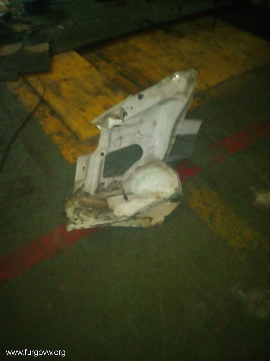

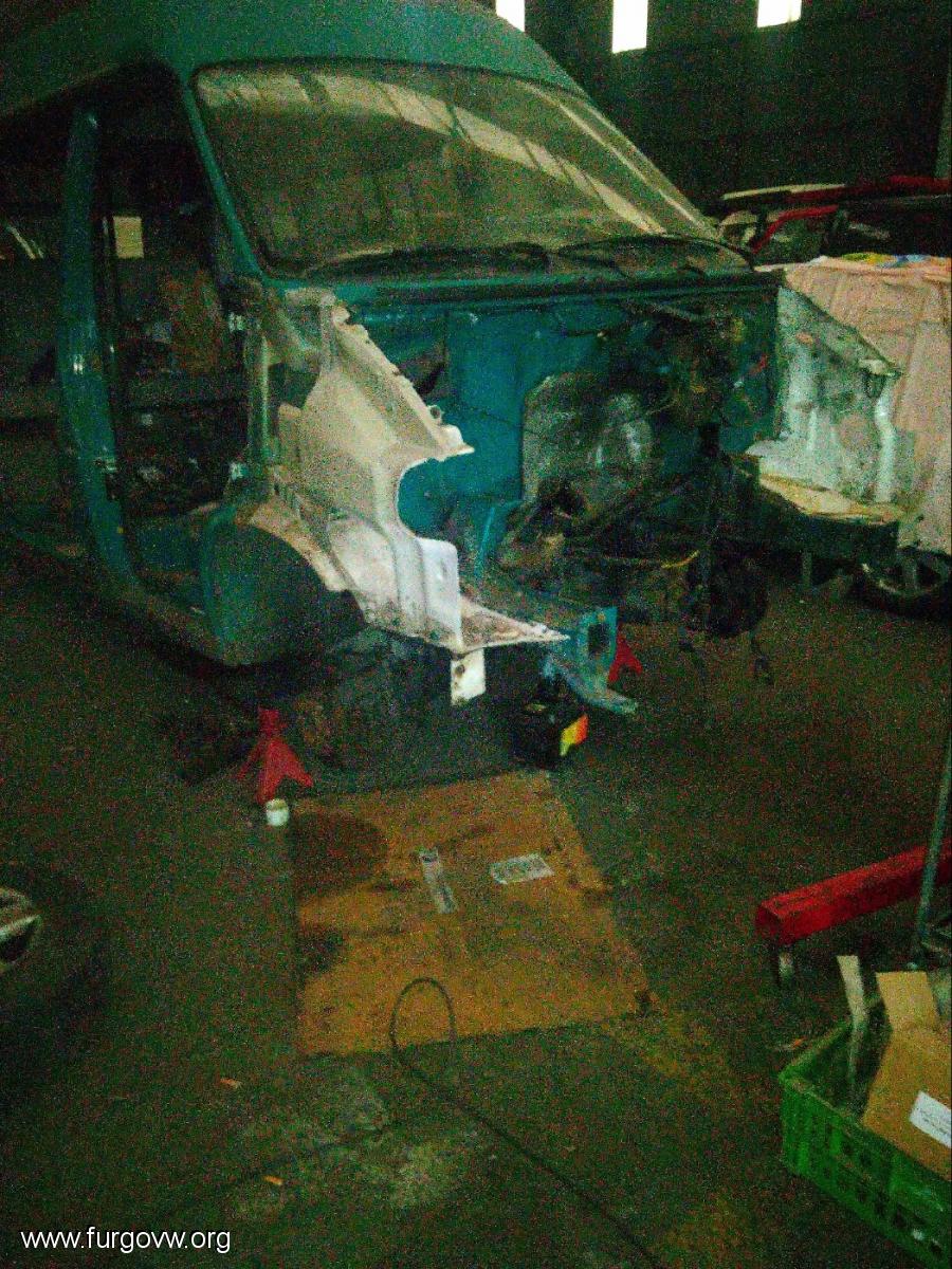

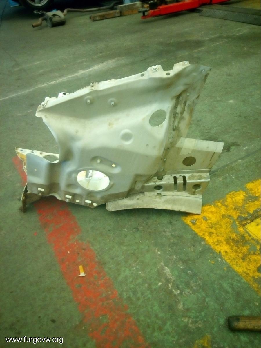

Por hoy abandono ya..entre mas y menos juramentos esto va quedando.. Os  dejo lo ocurrido hoy aki..
Asi queda hasta el próximo capítulo... Un saludo a todos..

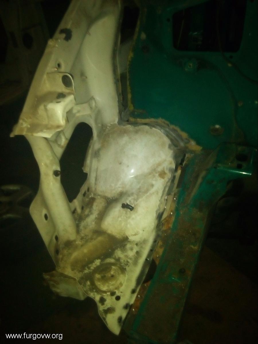

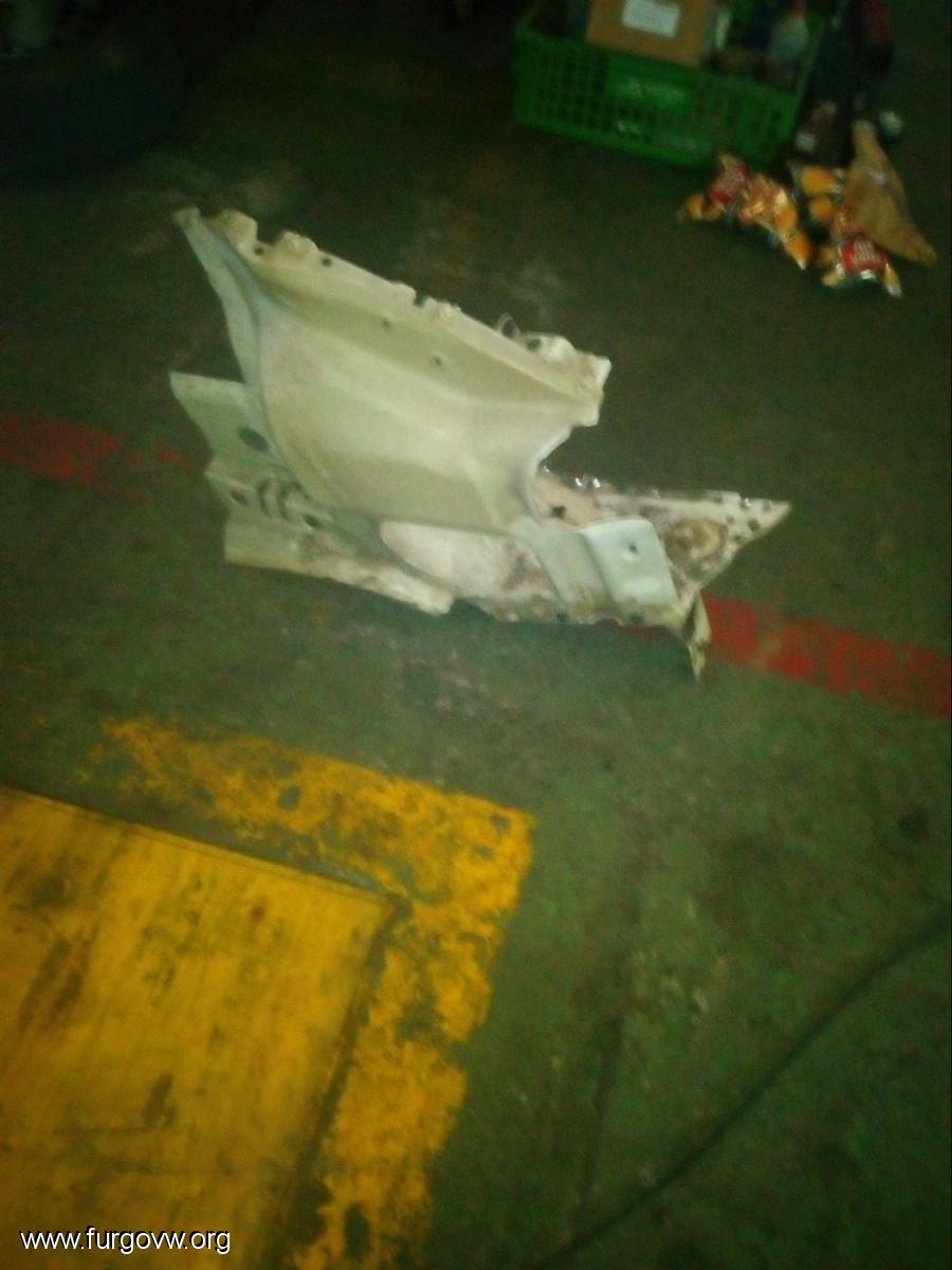

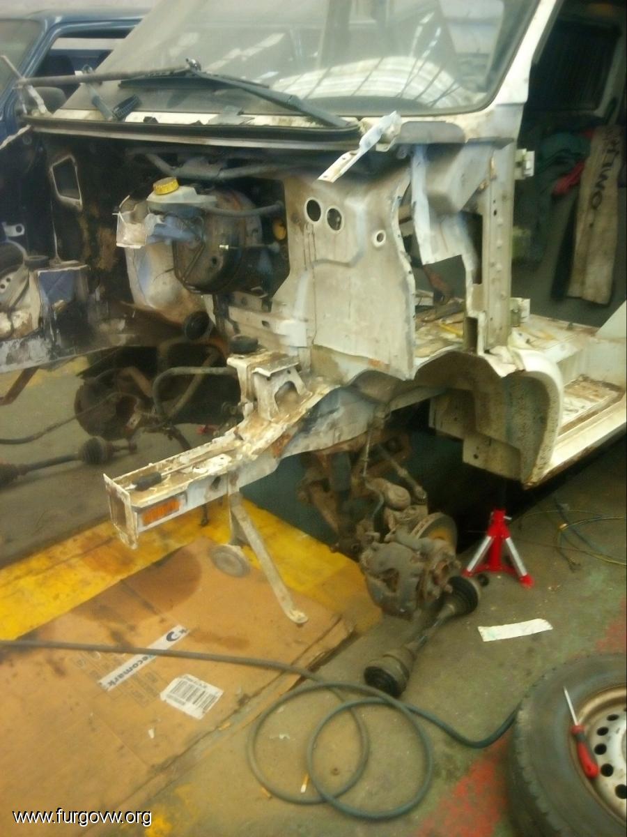

i.vega

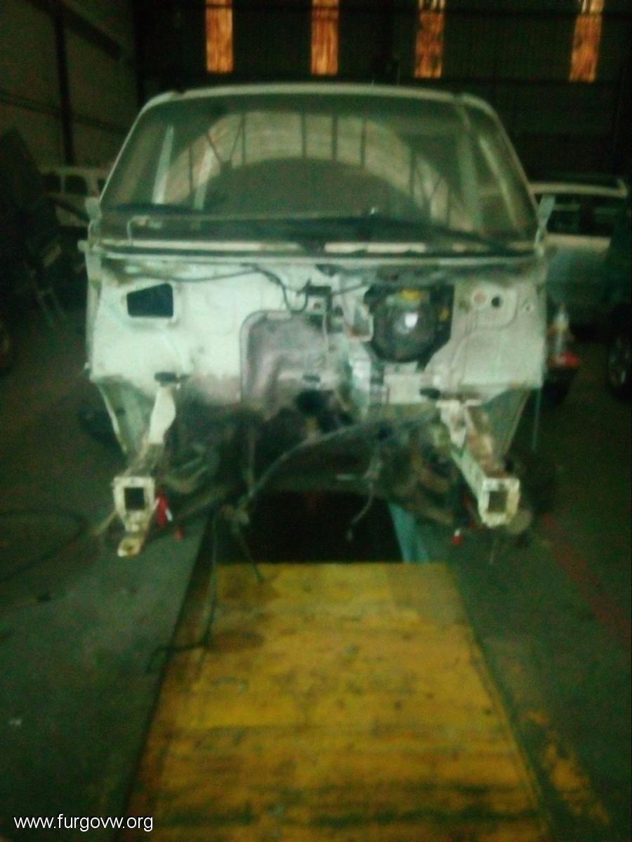

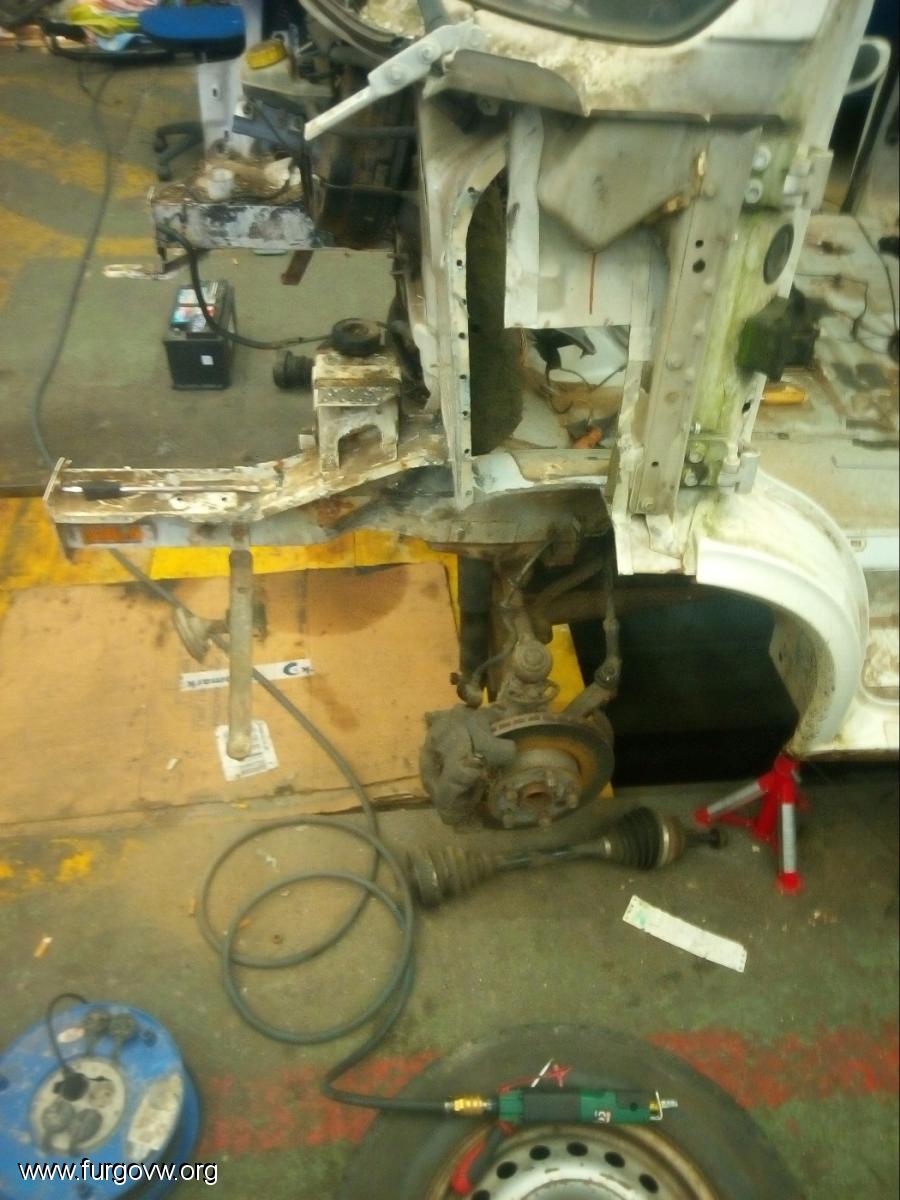

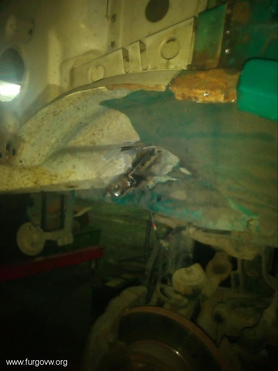

Hoy pasaremos otro rato por el lugar de trabajo.. De momento este lado se quedará un poco olvidado y empezaremos a des puntear el otro lado para hacer lo mismo.. Ayer me vine contento para casa...tiene buena pinta lo trabajado hasta el momento....seguiremos documentando esta terrorífica serie..he iremos viendo si sobrevive esta protagonista tan querida....Amr ya sabes que aquí tienes un jacuzzi que te lo dejo para ti solito..jejeje... Gracias por los ánimos y aportes.. Un saludo a tod@s..

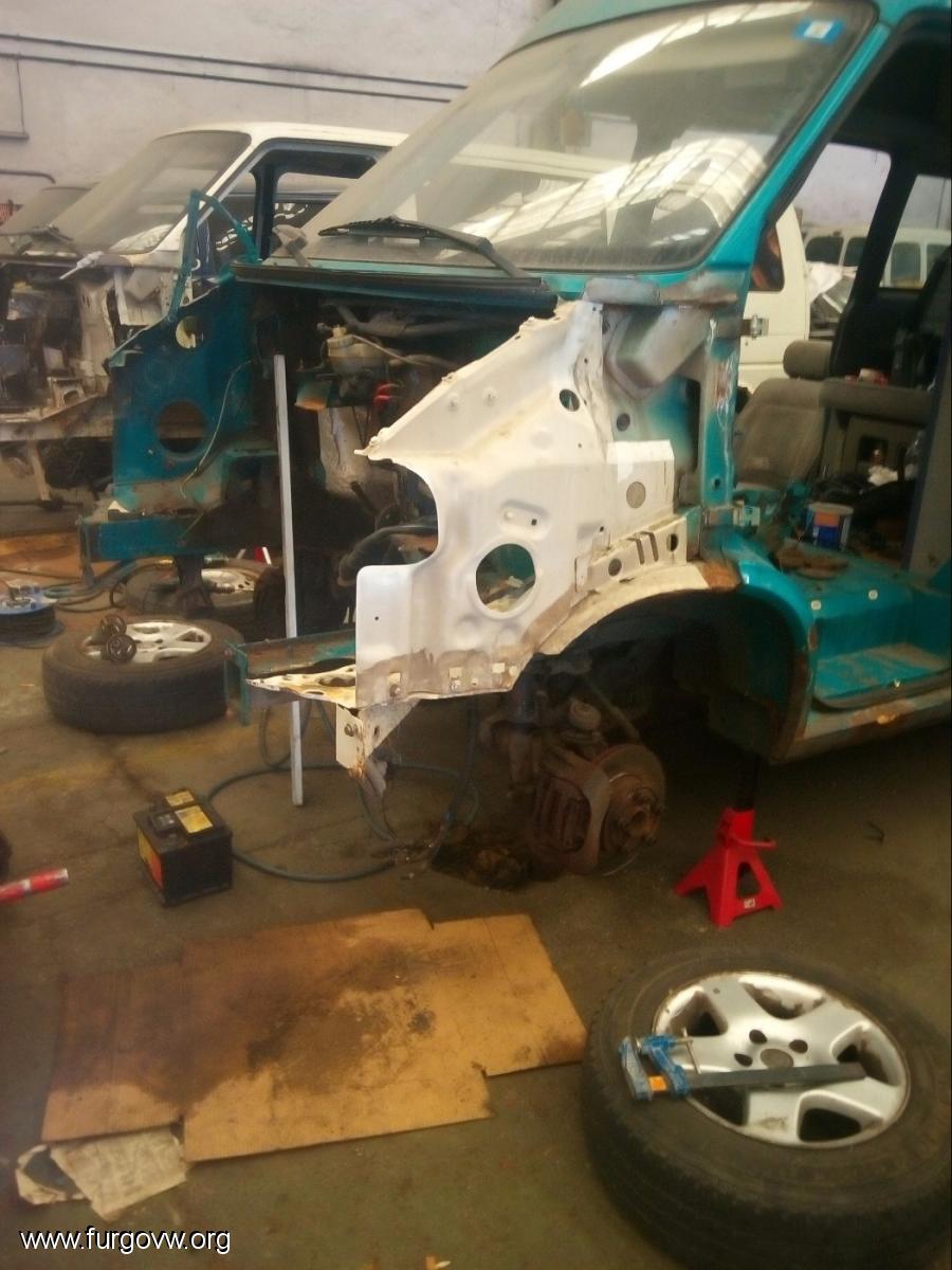

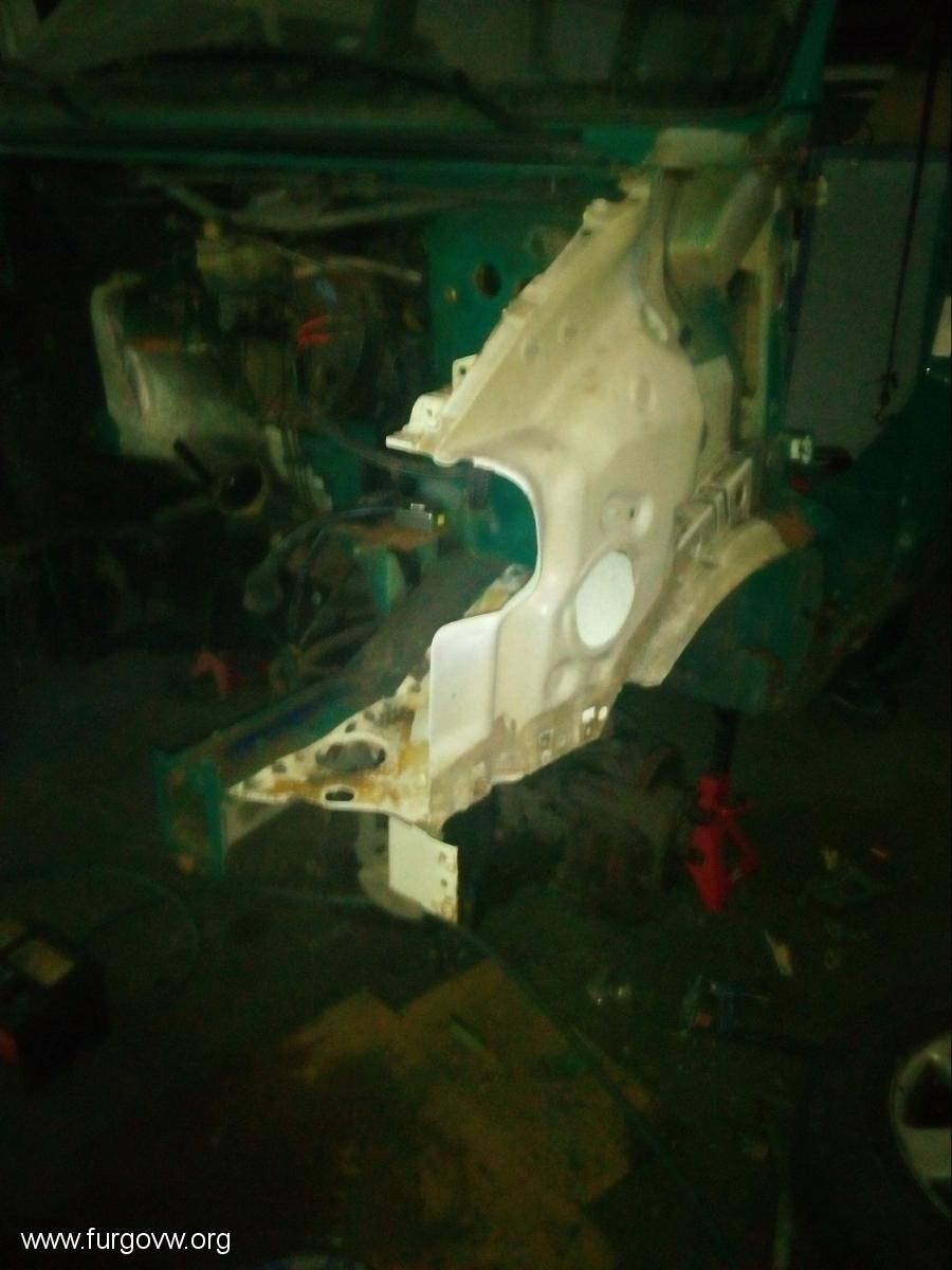

Buenos días... Una pregunta.... Con esta modificación podría poner un morro largo sin problema???
SoyGenin
Cita de: i.vega en Abril 27, 2019, 08:03:59 am
Sin problema. Casi no lo hay cuando es una pre96, así menos. Eso si, tienes que tener todas las piezas, y son muchas. Vamos tener un morro donante completo.
