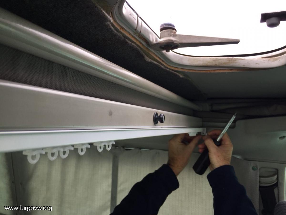

En mi caso corté el riel de aluminio a medida para sujetar a la parte metálica delantera de la cama superior y lo tirafondeé con 3 tornillos (antes lo había sujetado en el sitio con cinta de esta adhesiva de doble cara).

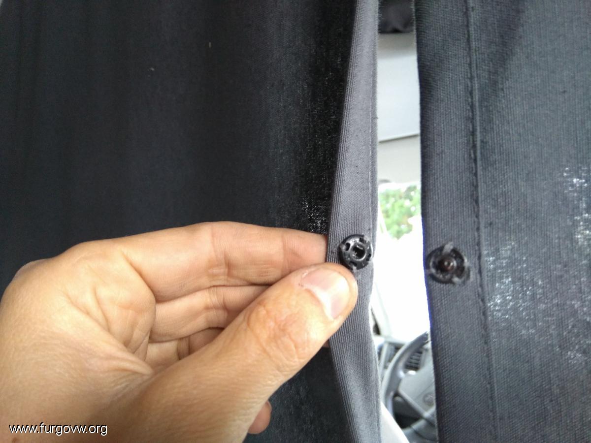

Lo dicho, medí y llevé a una costurera del pueblo, de estas donde te arreglan los pantalones, para que cortase, hiciese "dobladillo", cosiese la cinta para los ganchitos de la cortina y pusiese los clips de cierre entre ambas cortinas...(quería un acabado "a máquina" y yo no tengo...)

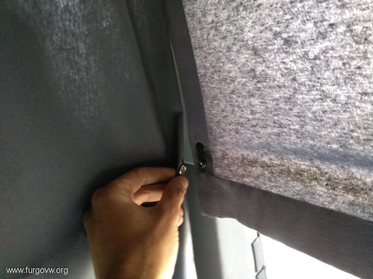

Posteriormente las colgué, presenté en el sitio y marqué en los laterales los sitios donde debían ir los corchetes que clipan contra el vehículo/cortinas de serie...desmonto de nuevo con esas marcas hecha en la tela y al zapatero, a colocar los clips hembra...

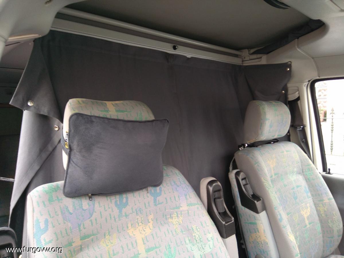

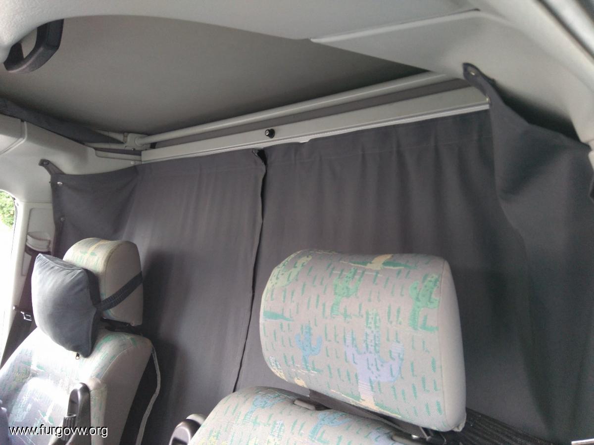

En resumen, que se ve más claro con unas fotos del resultado:
Vista desde delante.
Clips simples y rápidos entre ellas

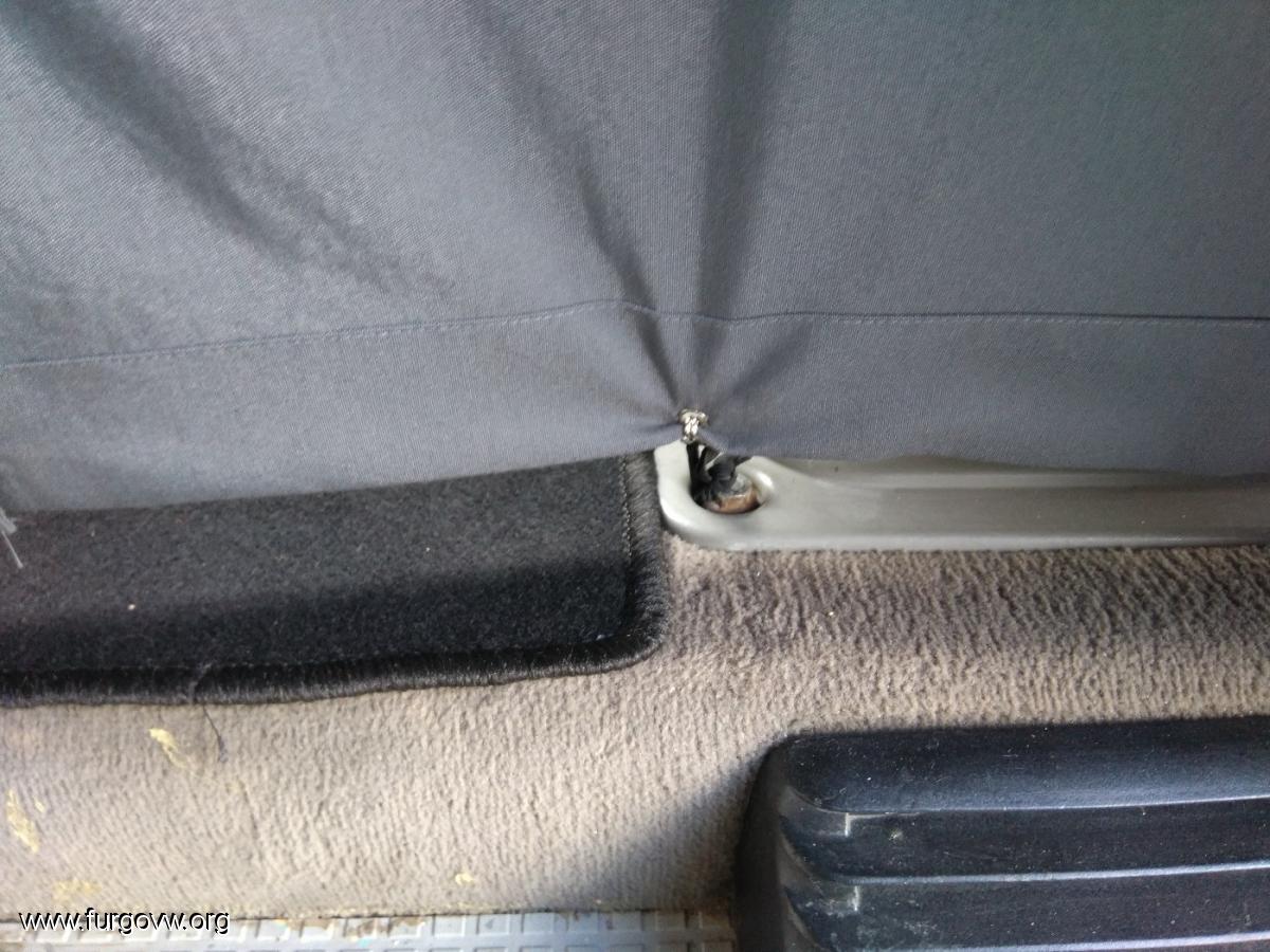

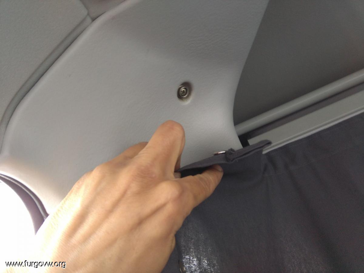

Detalle del enganche abajo para que no "vuelen" y queden tirantes (lo se, chapuza, pero funciona y es rápido de poner y sacar: goma y gancho atornillado con el tornillo del asiento, dos en cada asiento)
Detalle de corchetes contra laterales
Coste total incluyendo materiales y mano de obra de los profesionales: 30€
Mi tiempo: 1h + ir a comprar las cosas
