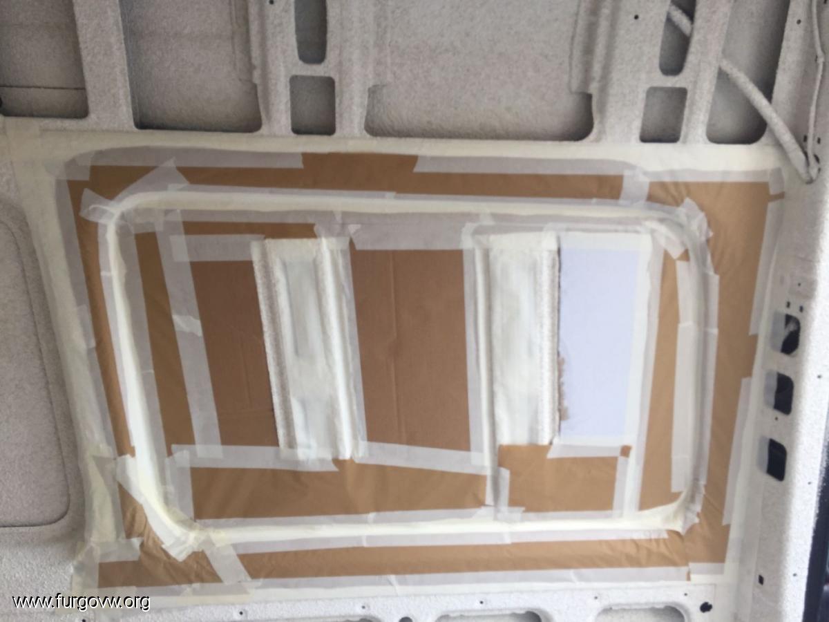

Como hasta que no nos instalen el asiento, no puedo poner el suelo y por lo tanto montar gran cosa...nos hemos decidido por empezar a experimentar con los panelados de fibra, en este caso el de la cama trasera, hemos tenido ensayo error, pero gracias a eso el resultado creo que sera bueno.

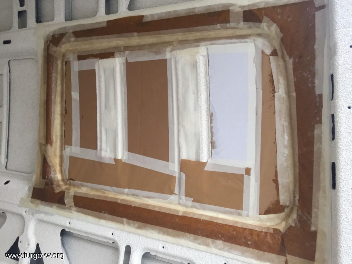

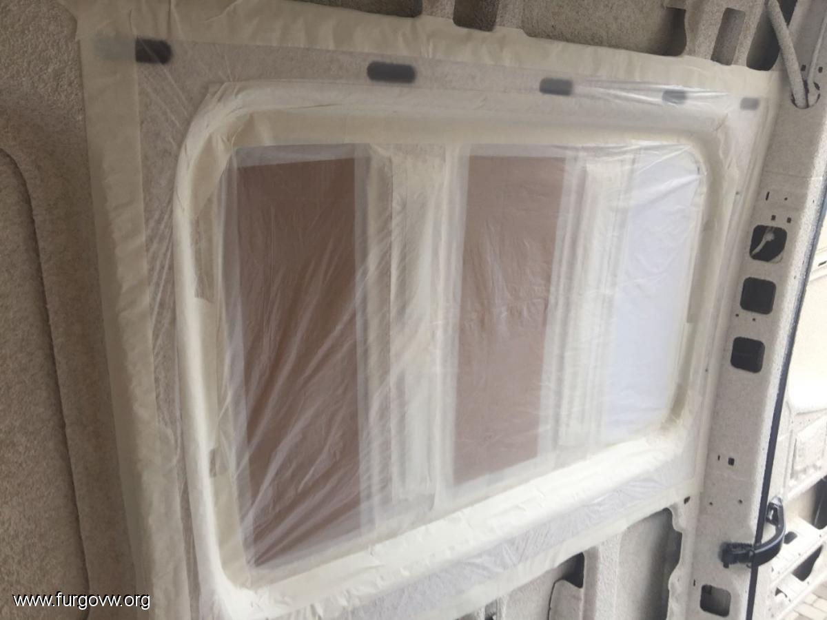

Os cuento, primero pensamos en forrar la zona con plastico y sobre este papel, de este modo no tendriamos problemas de que la fibra quedara enganchada al aislamiento de corcho, foto:
despues del plastico pusimos papel, pero al empezar a poner la fibra, en la zona central, se separaba de la chapa y quedaba bombado, asi que lo quitamos y vuelta a empezar. De esto no hay foto por que con cabreo se me paso hacerla... >:(

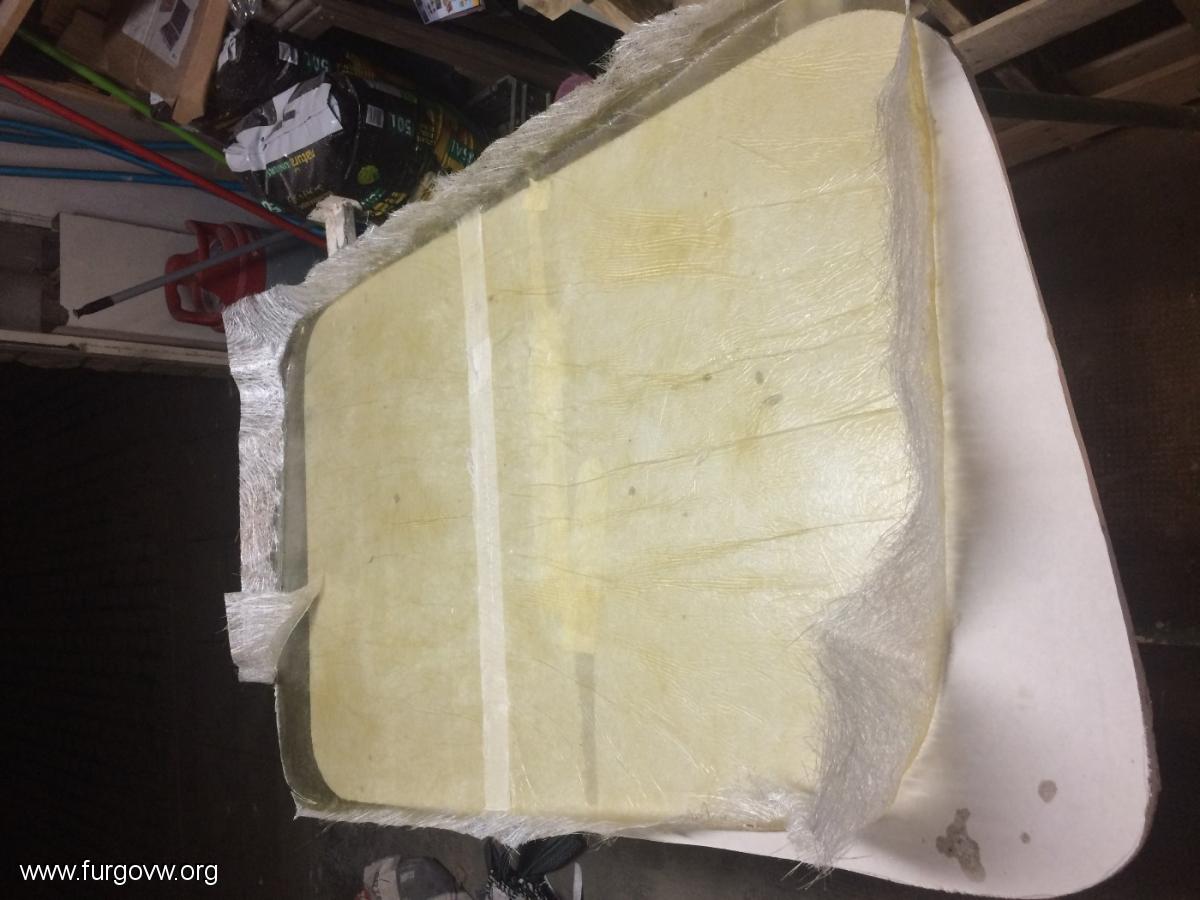

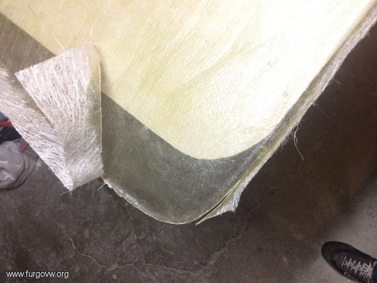

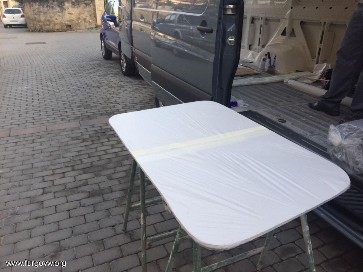

La segunda opcion fue hacer un molde de la zona central y hacerlo en dos partes. Volvimos a plastificar los bordes y a forrarlos de papel, posteriormente colocamos la fibra a todo el borde, esta se ajusta a la perfeccion a la forma de la chapa y no se deforma, foto:

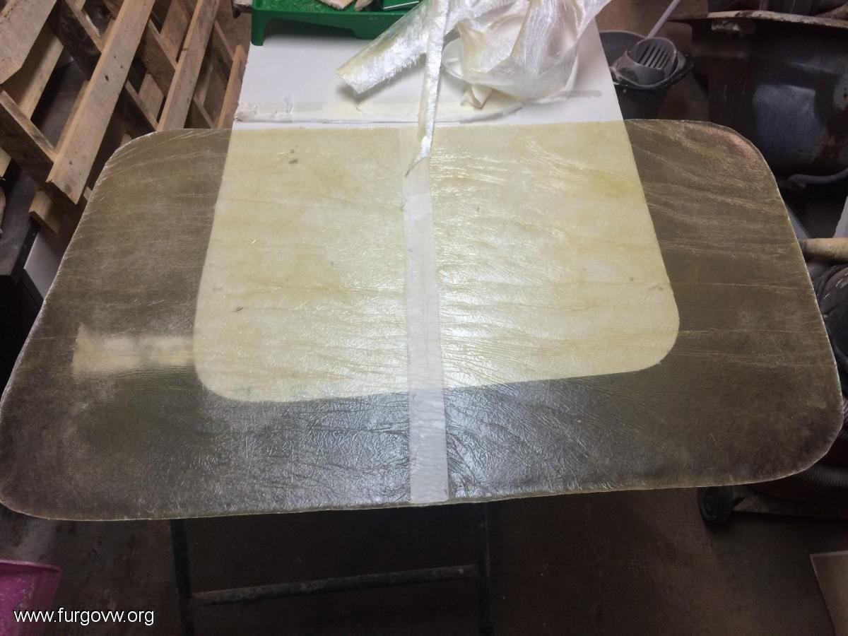

Una vez hecho esto, forramos de plastico la plantilla de la zona central y empezamos a colocar la fibra tambien, fotos:

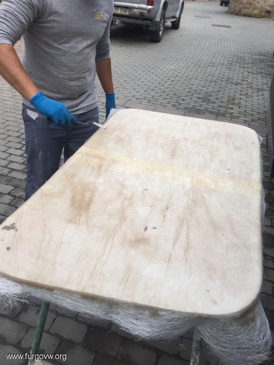

Una vez seco, procedemos a desmoldar, recortar el sobrante y ya esta listo para colocar sobre el borde y unirlo con fibra, esto sera el siguiente paso que lo hare en estos proximos dias, esta primera capa de fibra es fina, para que se adepte bien a la forma y sea facil de trabajar, a partir de ahora va otra capa de fibra algo mas gruesa que le dara mas cuerpo... al final tocara lijarlo bien y pintarlo con gel top coat, que le dara un acabado duro y brillante (en teoria...ya veremos en la practica jejeje) fotos:
Espero que os guste, en breve tendre mas abances con el panelado completo acabado, aunque acabado con la pintura top coat creo sera mas adelante...pero prometo fotos con todas las capas de fibra y lijado pronto.
