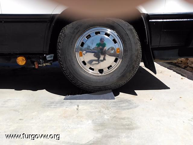

Cita de: alcasa en Septiembre 23, 2015, 21:48:49 pm
..........................la sorpresa ha sido al mirarlas de costado, se ha curvado el plano superior:
tras unos días, la curvatura que ha adquirido la parte superior por el peso ha desaparecido
una imagen de lo bien que van, fijaros en que la cuña de la rueda delantera está con la rueda más en lo alto que la rueda trasera, esto es por que la inclinación de ese lugar, necesitaba levantar más la rueda delantera que la trasera, entonces coloco la cuña de la rueda delantera pegada al neumático y la de la rueda trasera la separo cosa de 10 cm, así al subir las ruedas, la delantera queda algo más alta que la rueda trasera, ¿se ve? :
424
alcasa
Después de 8 meses, siguen cumpliendo su misión a la perfección:
663
