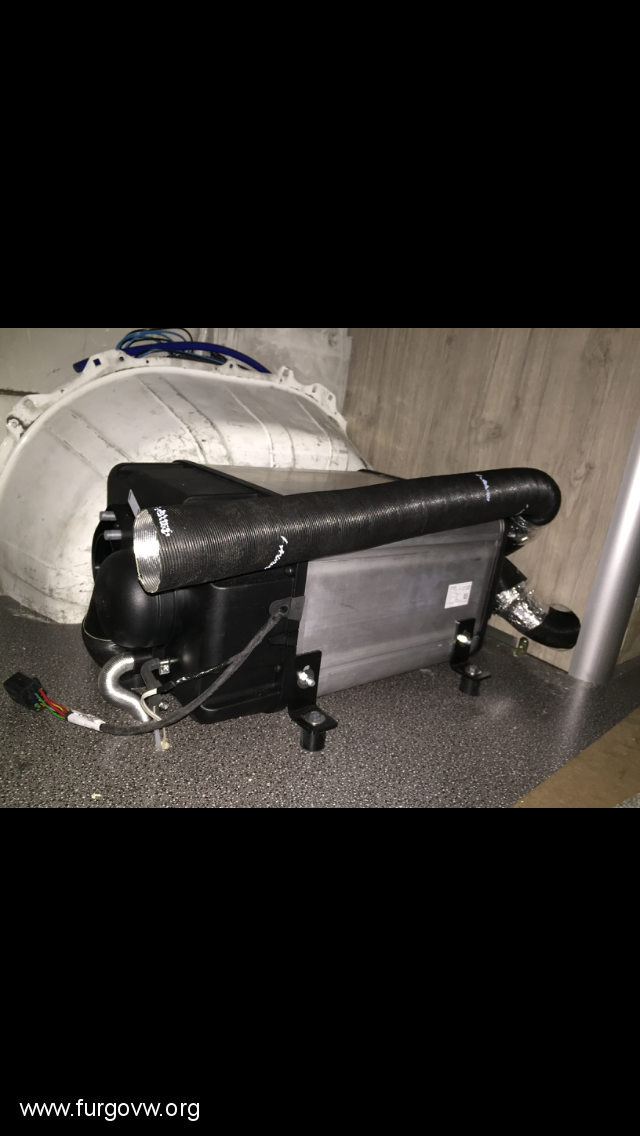

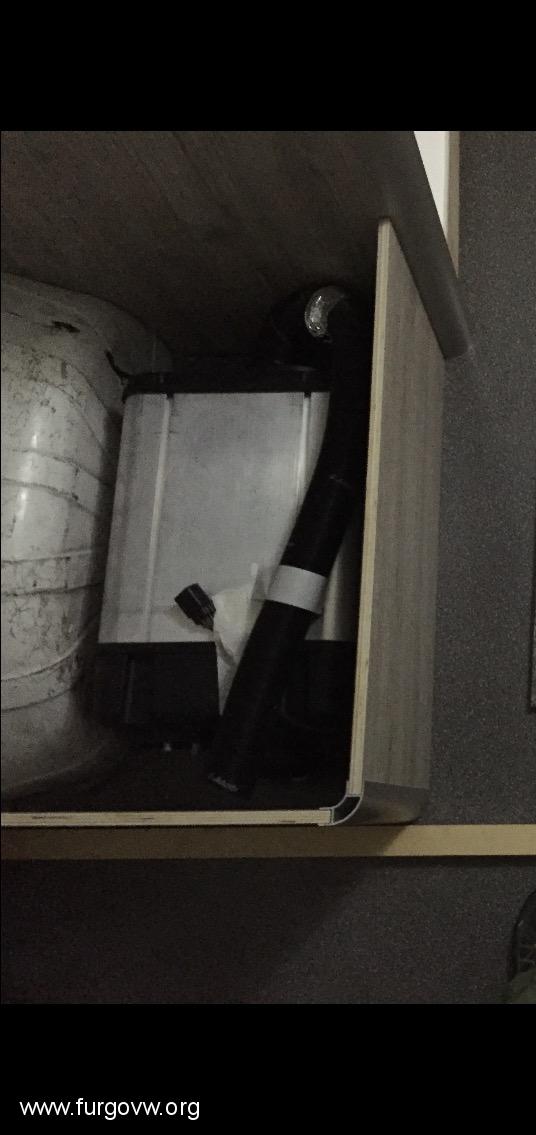

Cita de: lisanlor en Marzo 08, 2016, 08:20:46 am
Ventajas de dual top: Mayor poder calorífico, más silenciosa que una airtop por su disminución de revoluciones y la posibilidad de ir calentando agua en carretera.
Inconvenientes: su tamaño y su complejidad como máquina lo que hace ser previsor ante cualquier posible avería o mantenimiento que se debe tener un buen acceso para no complicar mucho la operación. Y más si el que lo haría no fuera el constructor. Opté por arcón trasero izquierdo para el reparto de cargas y porque en exterior nunca me ha gustado. En asientos delanteros lo veo complicado luego sacarla si hiciera falta.
Felicidades por un estupendo montaje, pero ante la calidad de los acabados me surge una duda que quiero saber, los cantos que utilizas para unir el arcón, son de PVC o de aluminio?
Gracias.
lisanlor
Cita de: jotace en Octubre 07, 2017, 17:45:57 pm
Gracias.
Son de aluminio. Son bastante comunes en este sector. Encontrarás dos tipos de perfil en aluminio curvo. Unos más robustos y con más radio que otros. Depende de tu presupuesto utilizarás el que mejor te encaje.
