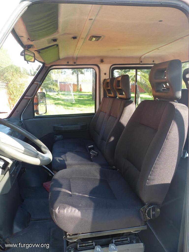

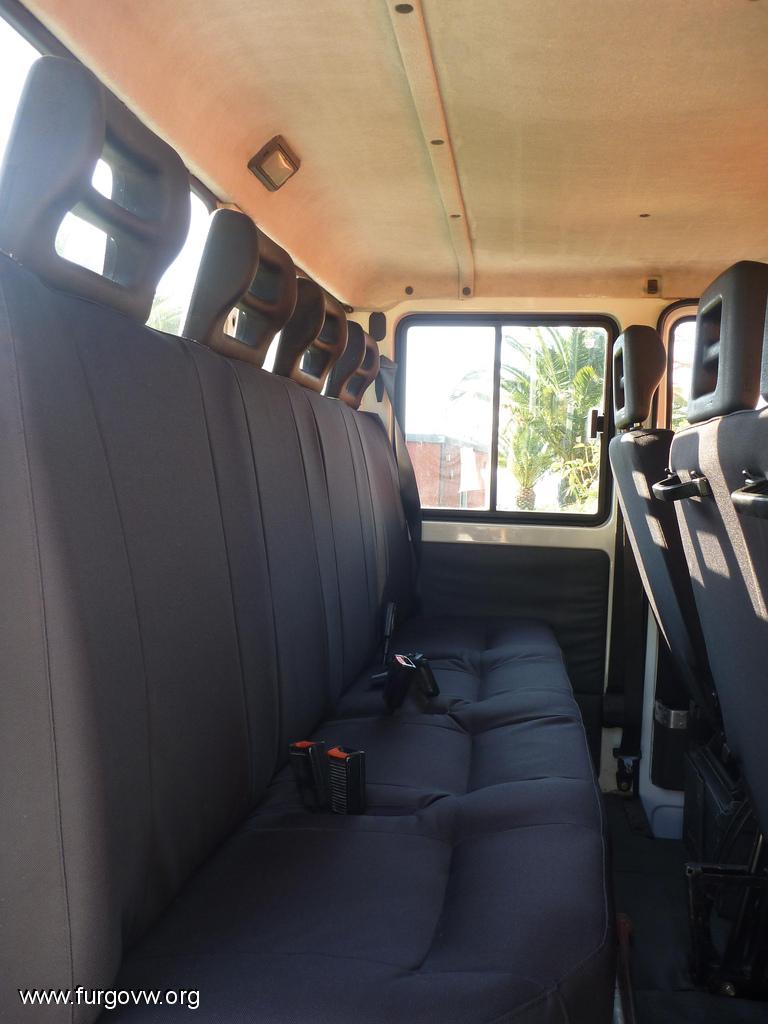

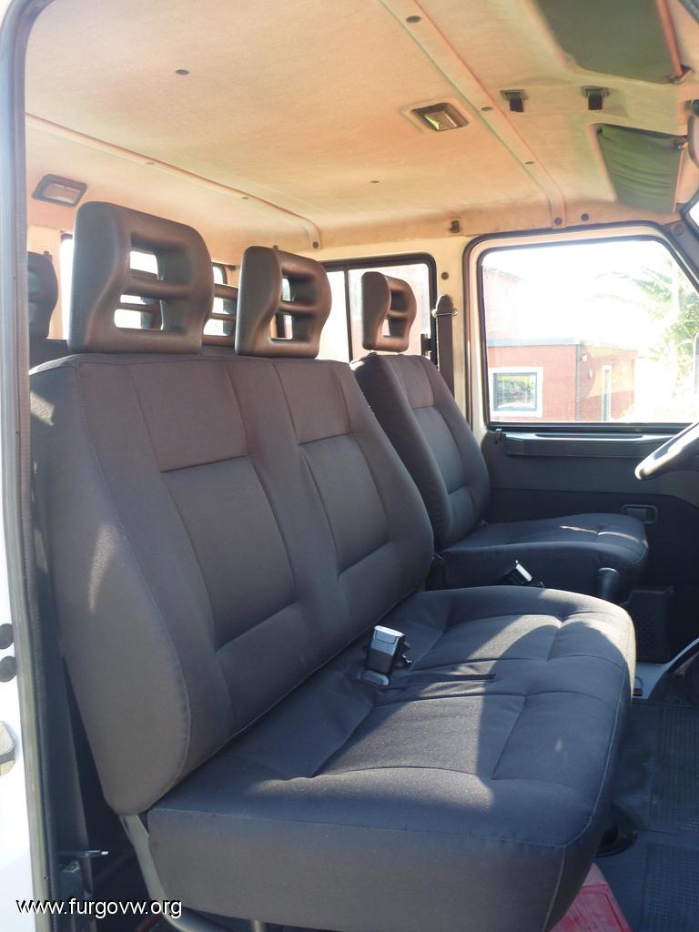

Bueno como prometido aquí están las fotos del interior.
Muchas gracias a mi amigo Jerry quien hizo el trabajo uphlstery, lo que hace posible este gasto sólo 35 € de CORDURA (comprado en eBay)
http://en.wikipedia.org/wiki/Cordura

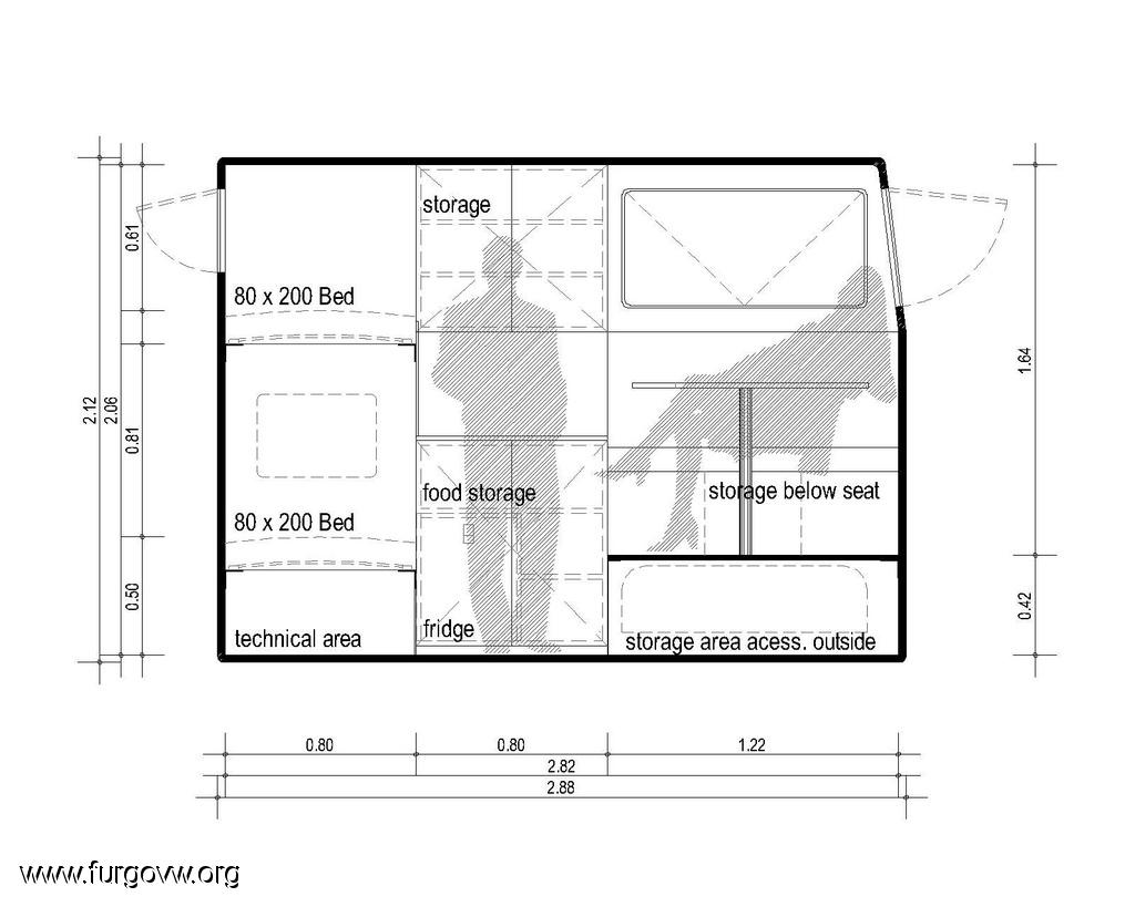

Como prometido esta és la nueva disposición de la celula.
De esta manera puedo tener 4 personas a dormir, comer y bañarse en el interior, y una opción de una tienda para 2 en el exterior cuando sea necesario, lo que es muy raro.

Como prometí aquí esta el diseño final  del interior de la celula de mi Iveco 40.10 4x4.
Desde el comienzo había muchas cosas que yo sabía que quería.
Yo quería una "Celula" en donde 4 usuarios podían dormir, comer y tener un aseo con ducha de agua caliente.
Yo también quería tener una litera para dos personas que podrían ser separados de la sala de estar, de esta manera alguien puede obtener un sueño mas tranquilo.
Creo que este diseño es un buen compromiso entre lo que yo quería en el comienzo y lo que necesitaba.
Los armarios, y la estructura de cama y colchones voy a comprar en IKEA. Los gabinetes son de Faktum Cocina en acero inox. (Si me doy cuenta que no son lo suficientemente buenas, que los puse en la caja después de un año y cobrar el dinero de vuelta!)
Los sofás de la sala de estar, la mesa, el mostrador de la cocina, el baño plato de ducha y la cuenca del aseo, se hará por mí en el trabajo en polipropileno blanco con una fresadora 3d.
Voy a tener 4 plazas de almacenamiento diferentes, acessible uno por el exterior, que puede caber un tamaño de tabla de surf''7 y muchos otros artículos.
La comida y el almacenamiento Accesorios de vida estará en la cocina superior e inferior de los gabinetes de cocina, como sistemas de almacenamiento ikea son buenos e inteligentes.
El almacenamiento de ropa estará bajo los sofás, en un sistema que estoy diseñando y esperanza de que deja suficiente espacio.
Todavía tengo el portaequipajes del techo en la cabina de conducción Iveco, a las herramientas de almacenamiento, un generador y otras cosas.
El sistema de calefacción Truma Diesel, el agua limpia depósito de 150 litros, y tres 120ha de la batería se encuentra debajo de la cama litera primero.
El depósito de aguas residuales se ubicará en el exterior, así como el depósito de diesel adicionales que se suply el sistema de calefacción Truma y la cocina de diesel.
Espero saber sus comentarios y consejos.

Cita de: 1143 en Abril 13, 2010, 01:18:30 am
Tu amigo es un maestro con la cordura, te ha quedado mejor que nuevos..
Oye, no te seria mucho mejor añadir una joroba a ese habitaculo y poner la cama grande fija ahi, encima de la cabina.
Haciendolo en fibra y con forma aerodinamica mejoraria incluso el tema de que la caja del habitaculo asoma directamente en plano por encima de la furgo.
No hay nada mejor que tener las 4 plazas de dormir hechas y no tener que desmontar nada para ir a dormir o echar la siesta.
Ademas te puedes quedar un dia viendo una peli, leyendo o desayunando mientras la otra persona duerme tranquilamente..
La idea es similar a esto
Otra opción es encontrar una cedula ya hecha de 2ª mano y ponersela directamente a la Iveco 4x4.. igual te sale a cuenta.

      Han quedado geniales los asientos y los paneles. En cuanto a la distribucion... cada uno sabe las necesidades que tiene pero veo bien esa distribucion. Sigue con la preparacion que tengo ganas de seguir babeando.
