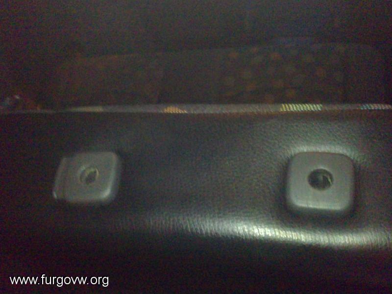

bueno pues ya la tengo liada he desmontado parte de los asientos hasta que me he encontrado un problemilla haber si me sabeis decir.
como se desmontan los plasticos que hacen de guias de los cabezales he probado tirando a presion y me ha dado miedo de seguir tirando para no romper nada.
despues de probar y leer el hilo que me pasaron por a qui no he sido capaz de meter una foto que torpe

vito...creo recordar :roll: que despues de quitar  el cabecero
en los huecos que quetan tienes que meter un destornillador
o algo parecido,para hacer palanca en dos pestañas que hacen
de topes.
mira a ver y si no...pues vuelve a preguntar que alguno mas entendido
te contestara.

Cita de: oscar luis en Enero 15, 2012, 20:40:22 pm
de topes.
te contestara.
pues probare mañana haber que tal

aunque lo estoy dando vueltas y no se si era así
exactamente.
de lo que si estoy seguro,creo,es que tenia topes.

si creo que tiene dos pestañas he mirao entre la tela que he podido levantar y no distingo muy bien pero me parecen dos pestañas lo que no se el la manera de hacerlas ceder puede se con mas presion o con algun truquito que yo no he podido averiguar de momento pero como por aqui hay gente mas lisssta que yo y sobre todo que ya lo han hecho pos mejor me ahorro la rotura si sois tan amables
por cierto ya he averiguao lo de las fotos ahi van

hombre vito.....te lo he comentado
por que cuando puse el reposabrazos
me desmonte el asiento de copiloto entero
y lo hice,lo que comentas, con uno o dos destornilladores.
ahora que tu mensaje es mas gráfico,por lo
de las fotos,lo he recordadó mejor.
