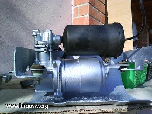

MacCondor, veo que tu has enredado bastante con el tema de la suspensión e igual me puedes ayudar. Ultimamente me funde el fusible de 30 Ah que hace que funcione el compresor (ayer me lo fundió 2 veces). Me comentan que será por el compresor que está en las ultimas (pues fugas no tengo, dejo días la furgo parada y no se baja).
El abrir el compresor y hacerle una revisión de juntas, o lo que sea (desconozco el tema) es muy complicado para hacerlo un manazas? ;)
No tendrás alguna foto (o esquema) del compresor, sus partes, desmontaje, partes criticas sujetas a desgaste ...
Otros me aconsejan que no me complique y le ponga muelles, pero es que en 10 años no me habia dado ni un problema (hasta hoy).

El tema del compresor es que hay que hacerle un mínimo mantenimiento, que a grosso modo es revisar el estado del filtro/dehumidificador del aire que entra al circuito, luego hya partes internas del compresor que se pueden revisar, pero eso entiendo que sólo en caso de muy mal funcionamiento o avería.
El filtro tiene unas bolitas de SILICAGEL que absorven la humedad, pero éstas llegan a saturarse, y hacen que se humedezca unos algodones y unas rejillas que contienen las bolitas. en mi antiguo compresor, las rejillas se habían oxidado y estaba todo húmedo y lleno de viruta de óxido.
Quitar el filtro es muy fácil, luego se ha de abrir y comprobar si está seco todo, si no es así hay que secar la SILICAGEL  o sustituirla por una en buen estado.
tengo alguna foto descargada de la red, a ver si las encuentro y pongo alguna.

El funcionamiento es extremadamente sencillo. Lo diferente con un compresor normal es que el filtro de aire va después del compresor para que el aire se seque mejor al estar en presión.
Este es el compresor original. Estaba tan oxidado cuando lo abrí que se rompieron los espárragos. Como es tan pequeño estuve tirando con él sujetando la culata con bridas (estuve un año entero asi jaja) También es muy importante la junta que hay entre el compresor y el filtro. Para tirar unos dias puedes usar cualquier goma, pero si quieres que aguante tiene que ser una junta de teflón. Te recomiendo que las arenillas del filtro las cambies una vez al año, y la mejor época es sobre octubre; para que pase el invierno lo mejor posible. También abrí la tapa del cigüeñal y le eché grasa. Tenía virutas de que estaba trabajando en seco. Este finde me curro un tutorial del mantenimiento del compresor; ya que tengo uno desmontado.
Yo compré el compresor y recambios en la página alemana vklasse-presser.de (O algo asi). Me salia mas barato que me lo mandasen de allí que comprar el original en mercedes. También el filtro que tengo ahora es transparente y solo con agacharte ya ves el estado del filtro.

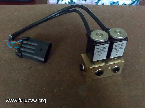

esta es una foto de las electrovalvulas nuevas que puse
