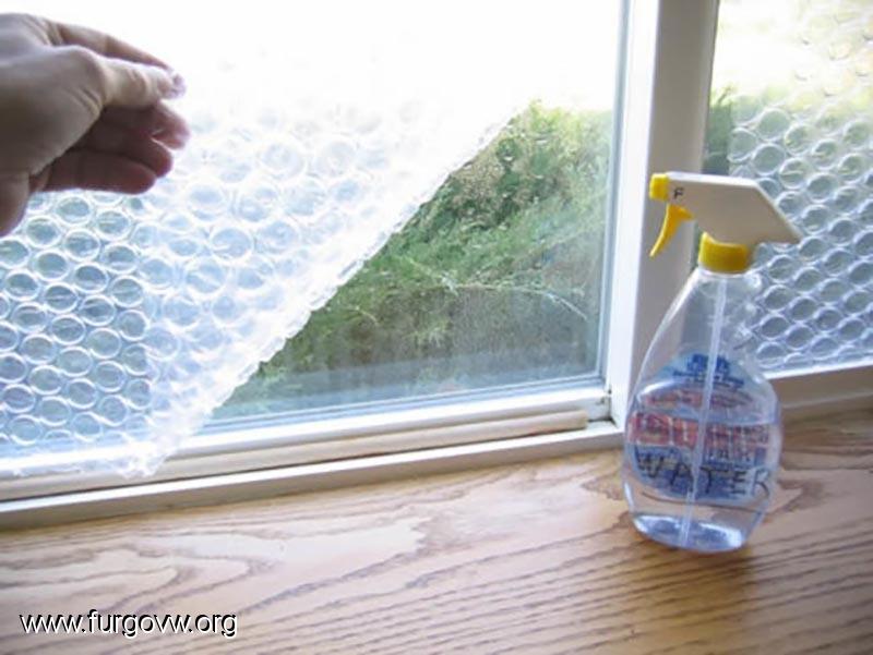

Como convertir ventanas de cristal simple en cristal aislante.... Parabrisas, cristales de puertas...
Cambiar lo de casa/hogar.... por furgo !  ;D ;D. ..... Probarlo que Funciona!!!
En vez de molestarme en escribirlo (seguro que lo explicaria peor) lo he copiado de la web, abajo está el link  ;D ;D ....pero es un sistema que conozco hace años, lo he utilizado y funciona!!  No habrá condensación o hielo en el parabrisas, habrá dejado de ser una zona fría. Tendrás que retirar la pequeña película de agua que usaste para colocarlo, o quizás se habrá evaporado con la calefacción.
Las ventanas proporcionan a nuestros hogares calor y luz, pero también pueden ser los principales puntos débiles en la eficiencia térmica de tu casa. Si deseas mejorar la eficiencia energética, con un presupuesto muy limitado, hay algunas técnicas muy sencillas y baratas que pueden ayudar como aislante térmico.
Plástico de burbujas un aislante térmico para las ventanas
Mediante la aplicación de material ordinario de embalaje en tus ventanas para mantener el calor, como el plástico de burbujas, es posible reducir las facturas de servicios casi a la mitad. Las casas con ventanas de cristal sencillo, especialmente en climas fríos, experimentarían pleno efecto de esta simple técnica de prevención de pérdida de calor.
Lo creas o no, hasta el 50% del calor se puede salvar de esta manera. También es fácil y divertido de instalar, literalmente, unos minutos por ventana será más que suficiente. Incluso para las ventanas de doble acristalamiento, este aislante plástico de burbujas tiene algún efecto limitado (hasta un 20% de ahorro en la pérdida de calor), pero utilizando esta técnica adicional en las ventanas de triple acristalamiento no trae ninguna mejora medible.
La razón principal para el uso de este material de embalaje, en lugar del típico aislante térmico disponibles en el mercado, es que es abundante. La gente tira el plástico de burbujas todos los días. Lo puedes encontrar en casi cualquier paquete de productos, lo que es una cosa excelente, porque la reutilización y el reciclaje de las cosas es nuestro objetivo también.
Plástico con menos espacio entre las burbujas tiene generalmente un mejor desempeño, ya que tiene más calor. Así que si quieres un rendimiento máximo, trata de encontrar y seleccionar las piezas con las burbujas más grandes.
¿Cómo funciona el plástico de burbujas?
Después de aplicar el aislamiento en tu panel de la ventana desde el interior, pequeñas burbujas sirven como red de muchos bolsillos aislantes llenos de aire. El único efecto negativo es que la visión a través de la ventana de aislamiento es un poco difusa, sin embargo, sí deja mucha luz entrar.
¿Qué factores están haciendo que el plástico de burbujas sea una opción perfecta como aislante térmico de las casas?
Es buen aislante debido a su estructura específica con pequeñas bolsas de aire
Está hecho de plástico que puede calentarse muy rápidamente
Rentable - barato o incluso gratis si es reciclado / reutilizado
Fácil de instalación, el agua es necesaria sólo rociada
Puede durar en tus ventanas varios años
Periodo de recuperación corto
Se puede quitar fácilmente después de la temporada de calefacción, sólo despegarlo desde una esquina y guardar hasta el próximo año.
Y por último pero no menos importante, no deja manchas y no hay pegajosos restos de cinta adhesiva sobre el vidrio.
Cómo aplicar el plástico de burbujas en las ventanas
Seleccionar piezas grandes de material de embalaje, de preferencia con las burbujas de gran tamaño
Con unas tijeras corta la lámina de plástico de burbujas exactamente a (o ligeramente menor) que el tamaño del cristal de la ventana
Usa una botella de spray aerosol, cuidadosamente rociando una fina película de agua sobre el cristal de la ventana
Aplica el aislante plástico de burbujas con el lado burbujeante directamente sobre el vidrio mojado
Presiona con cuidado hasta que veas una sujeción firme
Después de instalar el aislante burbujeante, puedes sentarte, relajarte, disfrutar artística vista borrosa del mundo exterior y ver cómo su factura de la luz va hacia abajo. Por último, sólo para mencionar que este no es el mejor aislamiento de ventanas posible, pero es muy barato, divertido y fácil de tratar. Te animamos a utilizarlo en tu casa y sin duda te sorprenderás con el resultado.

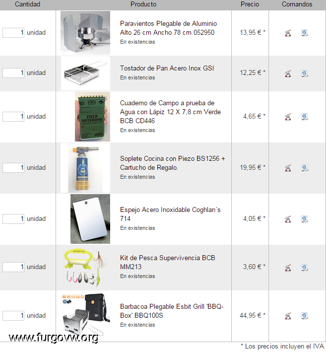

Voy a poner algo útil a ver si consigo compensar el otro mensaje.
Para el que no la conozca, echarle un vistazo a esta página:
http://www.ferrehogar.es/
Tiene un montón de cacharros útiles para la furgoneta.
Yo me preparo el siguiente pedido:

Lo del plástico de burbujas yo los tengo y lo que hice fue hacer 3 capas pegando los bordes con cinta de empaquetar transparente, sobre todo me parecen útil para aislar dejando que luz y además no te ven desde fuera.

Lo que realmente me llama la atención del brico-burbujas es que se quede pegado con tan sólo una fina capa de agua. En el caso de alberizo que ha pegado 3 capas, también se queda pegado con sólo una fina capa de agua en spray?
Ráfagas Mil!
Lago2007
Supongo que se basa en que los átomos de agua se atraen, si no recuerdo mal. De tal forma los del cristal atraerán a los del plástico y viceversa, haciendo un efecto similar al del pegamento. De igual forma a más láminas, mas peso colgado del cristal, supongo que simplemente hará falta más agua..... como dicen en mi tierra "A tamaño del burro va la albarda"  .caballo
