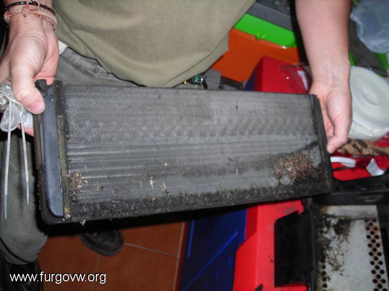

... ayer, con jhavato, hemos sacado por completo la caja (ya es la segunda que sacamos juntos) teniendo que cortar un par de cables que empalmaremos después con unas fichas y la hemos abierto y sacado el radiador... el diagnóstico era correcto... en vez del típico polvillo con insectos nos encontramos papilla de insectos... desechamos el viejo radiador y parrilla de apoyo (ya medio oxidada) limpiamos, acondicionamos el que rescatamos del desguace y cerramos (suficiente con un par de bridas por cada lado... y la grapa rescatada de la anterior caja en un frontal... mira que me comía el tarro con eso del cierre de la caja  :roll:) ... hoy la hemos colocado en la furgo sin ningún problema... solo una de las grapas que aguantan de los cables de los tiradores para dirigir el aire nos dio un poco de guerrª... ahora toca conectarlo todo como estaba, probar y atornillarle el salpicadero... purgar y probar el calorcilloooooo en los pieses  ;D

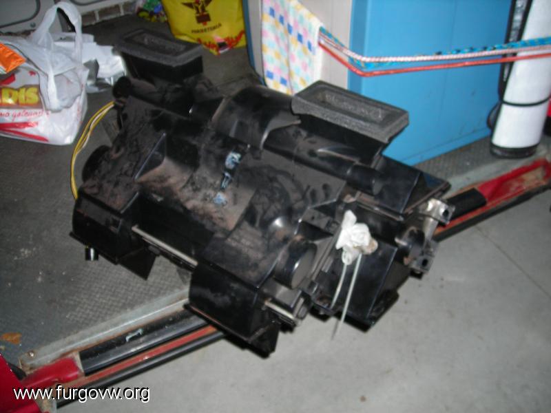

la caja de la calefacción ya extraída

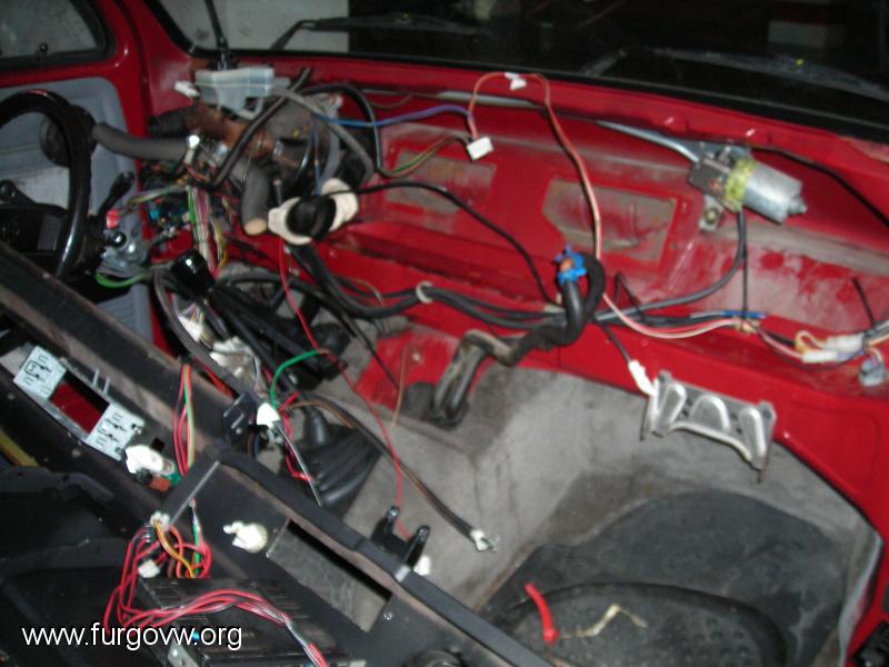

el hueco en el salpidacero

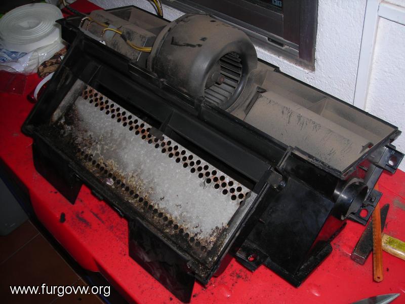

la caja abierta y sin el radiador
el radiador

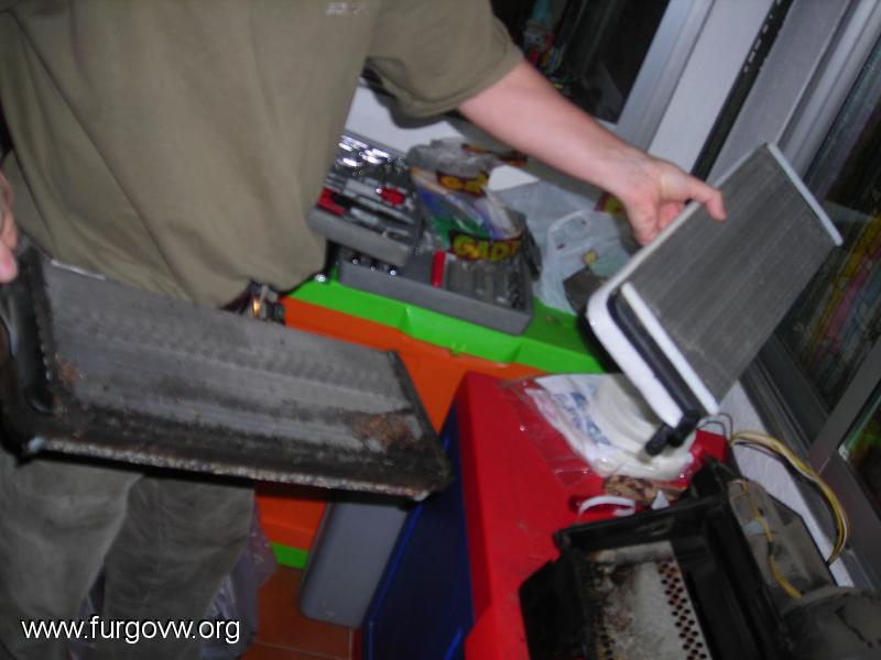

el radiador estropeado y el recambio
