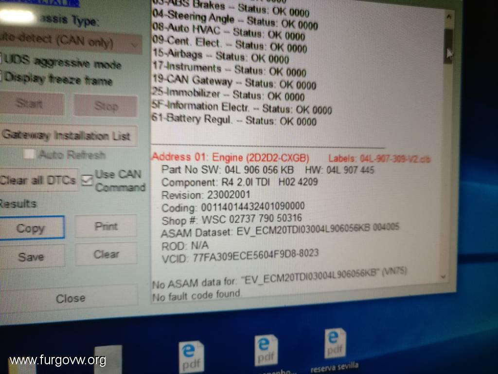

Ne da este fallo en vagcom. Lo borro y vuelve a salir. Sabeis que puede ser.?
Busqye info por internet y nada. La furgo va perfecta, pero me extraña esto.
Gracias Saludos

Cita de: amv en Abril 26, 2018, 16:34:12 pm
Gracias Saludos
Enviado desde mi ONEPLUS A3003 mediante Tapatalk

Si pero no me queda claro si es el mismo error, yo no instale nada referente al cruise control.
Si lo llevo a la casa, y digo que lo mire con vagcom. No me hacen ni puto caso no?
Gracias saludos

Mihar
Buenas,
Creo que en este enlace explica lo que te pasa...
http://www.areavag.com/foro/archive/index.php/t-37994.html
No debes de tener nada mal, simplemente un fallo de comunicación con tu vag porque no puede leer un archivo... De ahí que te salga constantemente...
