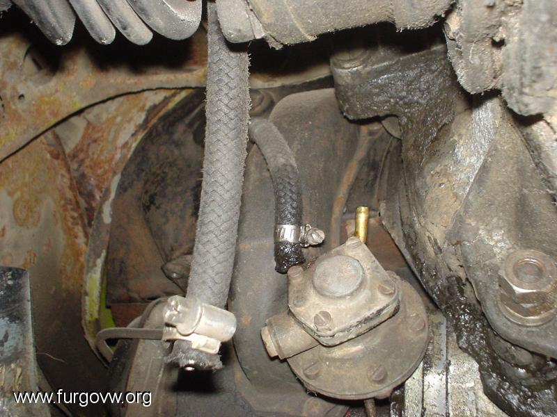

El tubo que se marcha de la "T" pasa por las chapas cubre motor y se mete en la bomba de gasolina. para verla tienes que meter la cabeza por la detrás de la rueda derecha trasera, veras entre la mugre el tubo que viene de los carburadores, que entra en la bomba y otro tubo que sale del depósito y también viene a la bomba. Te ilustro con una fotito de cuando vacié el deposito de la mia, para quitar el motor.
El tubo que no está conectado es el que entra en la bomba, ya que viene del depósito y el otro para la "T". La salida del deposito necesita tubo de 5mm interior ( sino recuerdo mal), los otros todavía no los he mirado.

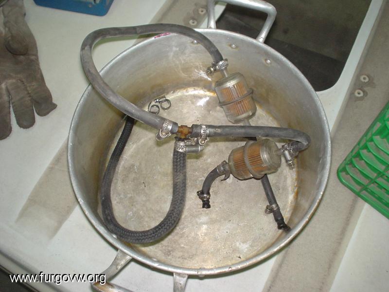

Donde tienes colocados los filtros de gasolina? Yo en las mangueras despues de la T, tengo una para cada carburador.
Seria lo correcto o sería mejor uno general en la salida del deposito?
Suerte y no te intoxiques con la gasofa.

Buen plantemiento. Dos de dos en toda la frente:
Empalmes múltiples y de plástico, joderrrrr. Que montón de bridas!!
Por eso pregunto, para que cuando monte todo de nuevo cambiar el sistema si este no es el más adecuado.
Para cambiar el del depósito se puede, ya que tienes acceso a la salida del deposito por una ventanita en los bajos. El de salida de la bomba también se puede hacer por debajo.

Viendo la foto, creo que menos la "T", lo voy a rociar todo en gasofa y lo voy a cocinar al fuego. .meparto .meparto .meparto
