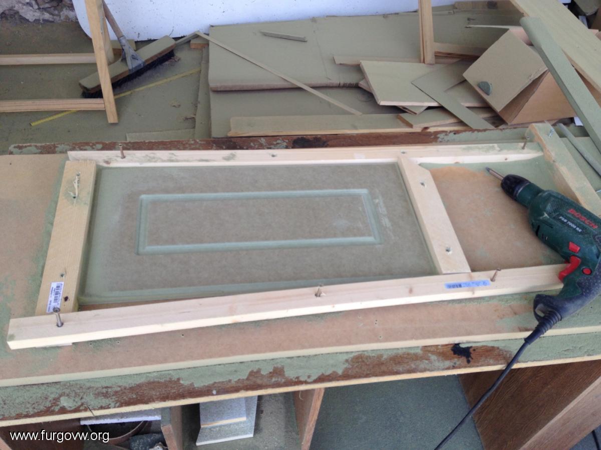

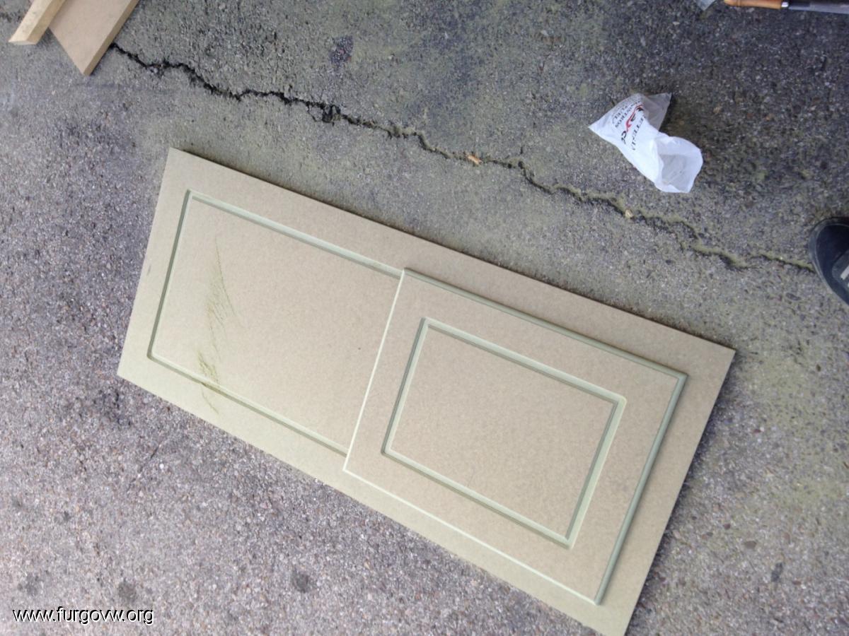

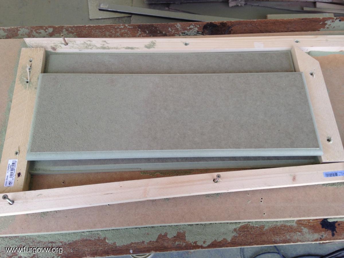

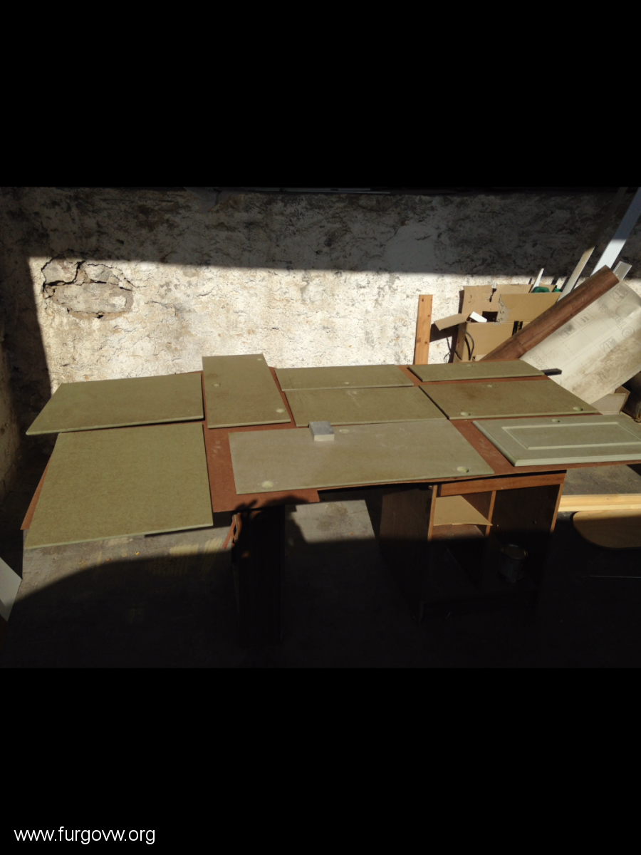

Este fin de semana me lié con las puertas...a falta de que mi amigo el pintor les de el toque de gracias
ANDREUVI
Veo que va todo fenomenal el tema del trabajo,,, ya nos llegan hasta bien las últimas fotos  .fotografo, bueno a lo que voy esta haciendo por lo que veo las puertas con madera de DM, y no contrachapado, es por lo que he podido ver, yo no soy experto en esto pero no dicen que pesan mucho más ??.
De todas formas muy buen trabajo el que llevas hecho, sigo conectado a tu hilo.. .palmas .palmas
Jepeto2.8
Efectivamente tienes tooooooooda la razón, pesan más...inconveniente del contrachapado a la hora de fresas, que no quedaba tan perfecto, porque como quede la fresa en medio de capa queda algo feo, adema que habría que empastar y lijar de lo lindo para que queden perfectas ya que el contrachapado viene lijado a contra veta....el dm hidrofugo solo es para las puertas...fresado perfecto y acabado en pintura muchiiiiiiiiiisimo mejor con mínimo trabajo....espero no pasarme de los 1300 kilos que se pueden meter jajajajajaja si llego a eso me pego un tiro

Bastidores?....lo de los pesos la verdad es importante por varias razones y una de ellas es el consumo de combustible que tendremos luego....un tablero de chopo o calabozo de 15 está en unos 19 kilos, el abedul es más pesado y está sobre los 30 kilos y el dm entorno a los 37....en una furgo pequeña el peso está muchísimo más ajustado, pero repito...aún no he pesado y la sorpresa puede ser significativa, aunque haciendo cálculos no creo que me exceda....

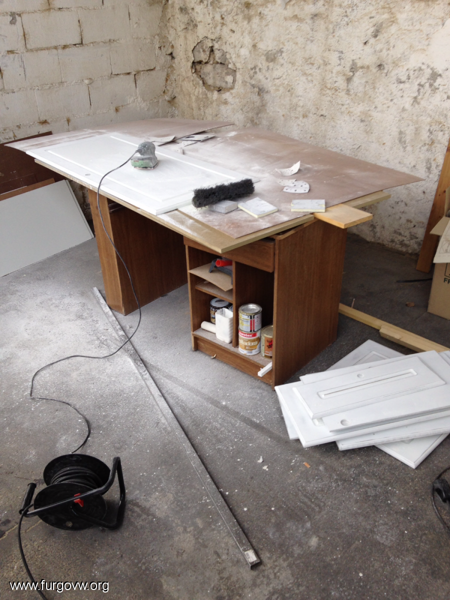

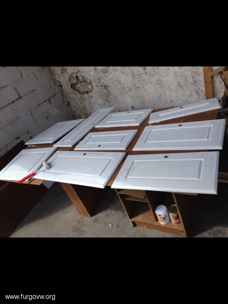

Ya llevaba algún tiempo desconectado, avanzando a pasito lento....madre mía en que trabajitos me meto jajajaja  .panico

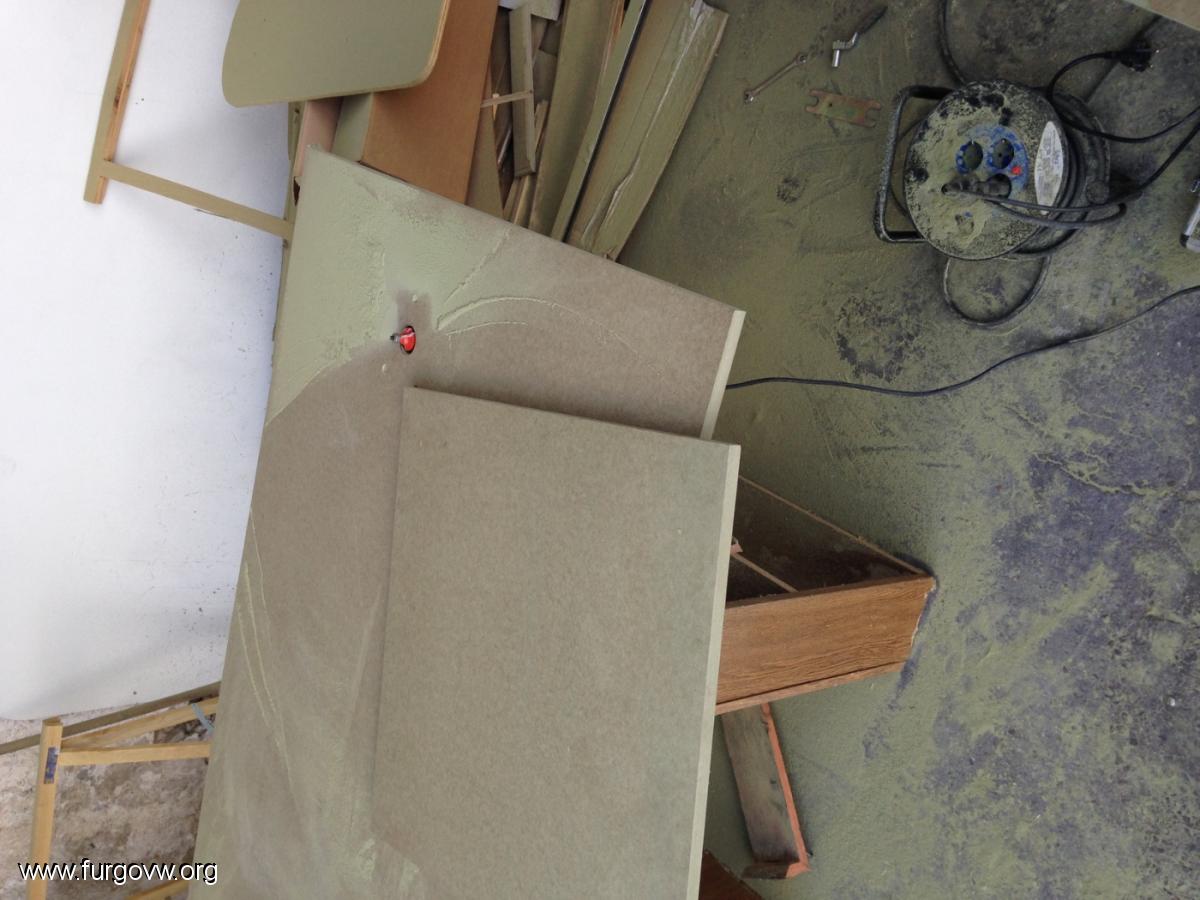

Este finde selladora y más lija que un tonto para dejarlas como el culito de un bebé....preparadas para el lacado....de locos😅😅😅😅😓

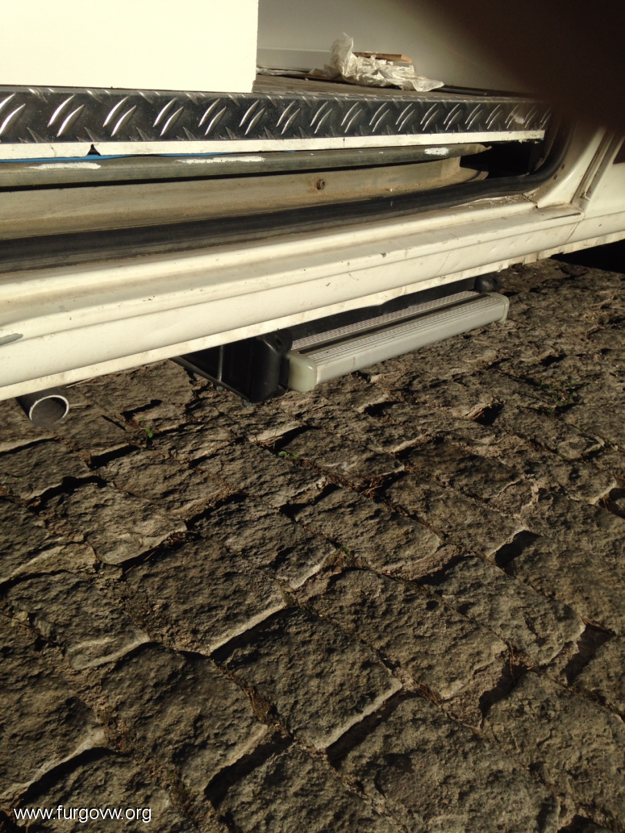

Y la instalación del escalón, haber que me dice el ingeniero al ser de segunda mano y descargar de internet las características con su manual.
jotace
Hola:

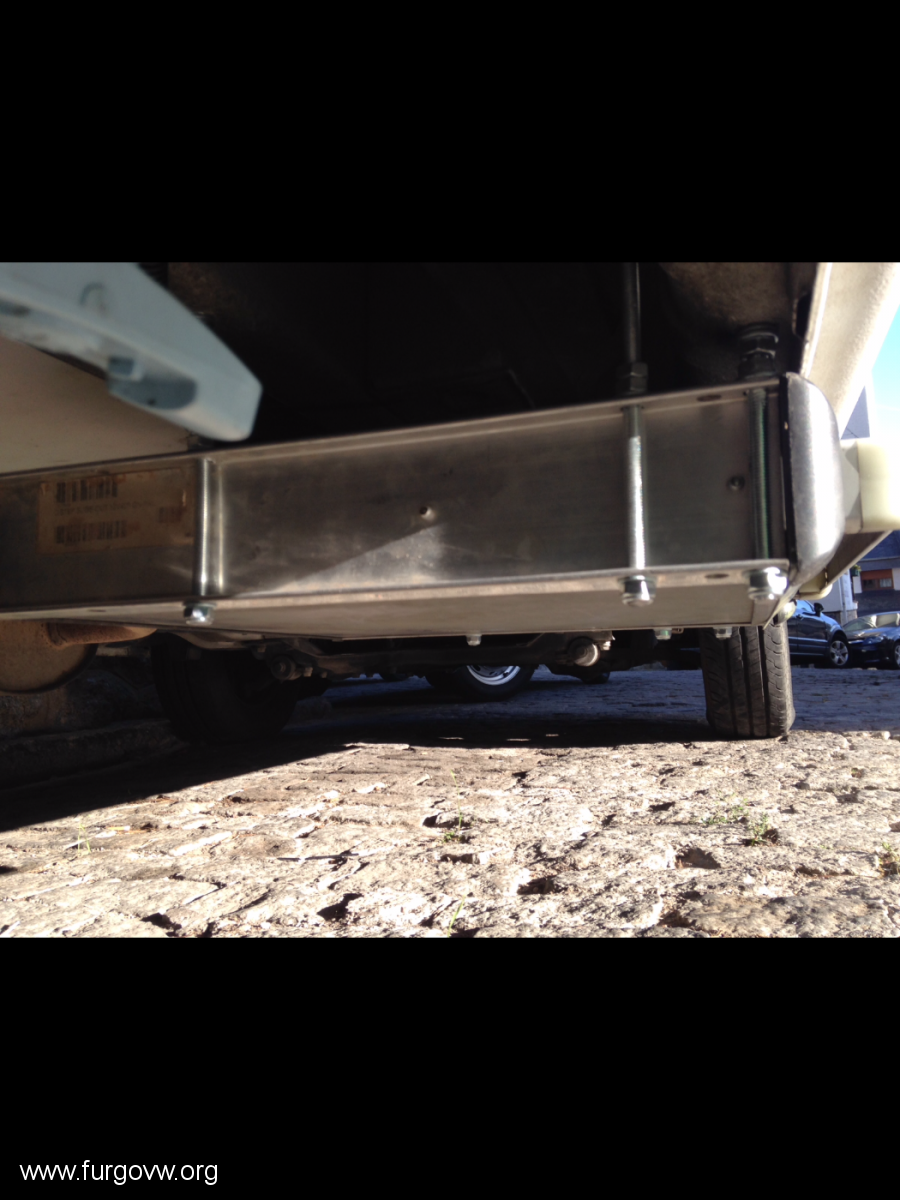

me puedes decir dónde compraste los depósitos de los bajos y qué medidas tienen?
Buen trabajo.
Jepeto2.8
Cita de: jotace en Octubre 27, 2017, 20:58:03 pm
Hola:
Buen trabajo.
buenas noches compañero, las medidas son de 100x40x12 cm y son de 48 litros, los compre en lulukarabaka
