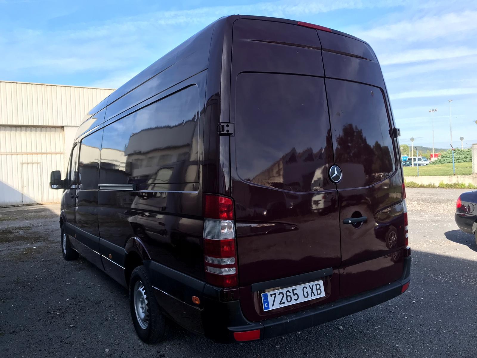

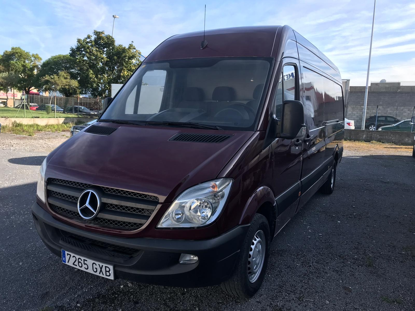

MERCEDES SPRINTER 313 CDI CAJA LARGA DE 6.90.
y creo que hemos acertado de momento.
