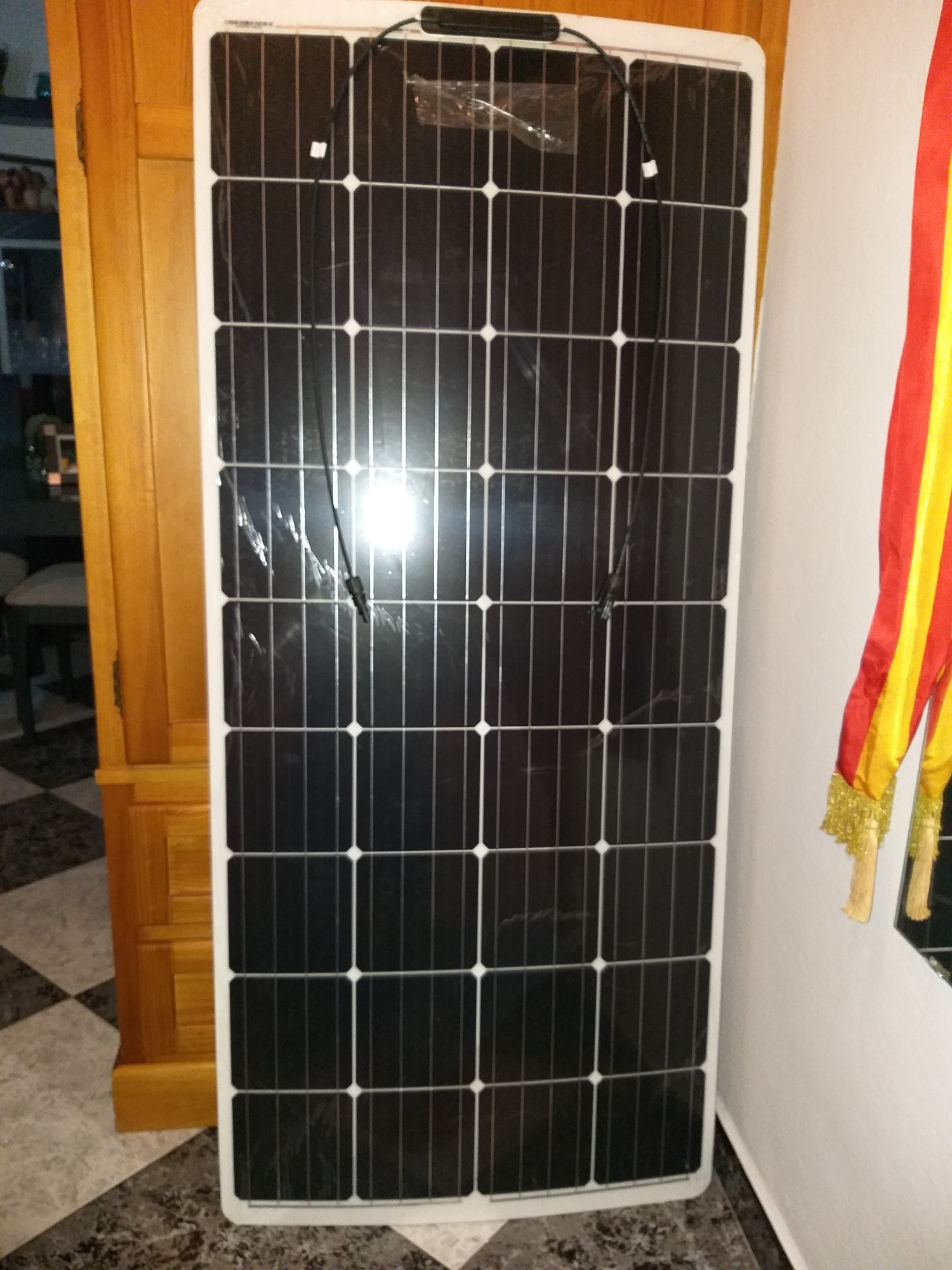

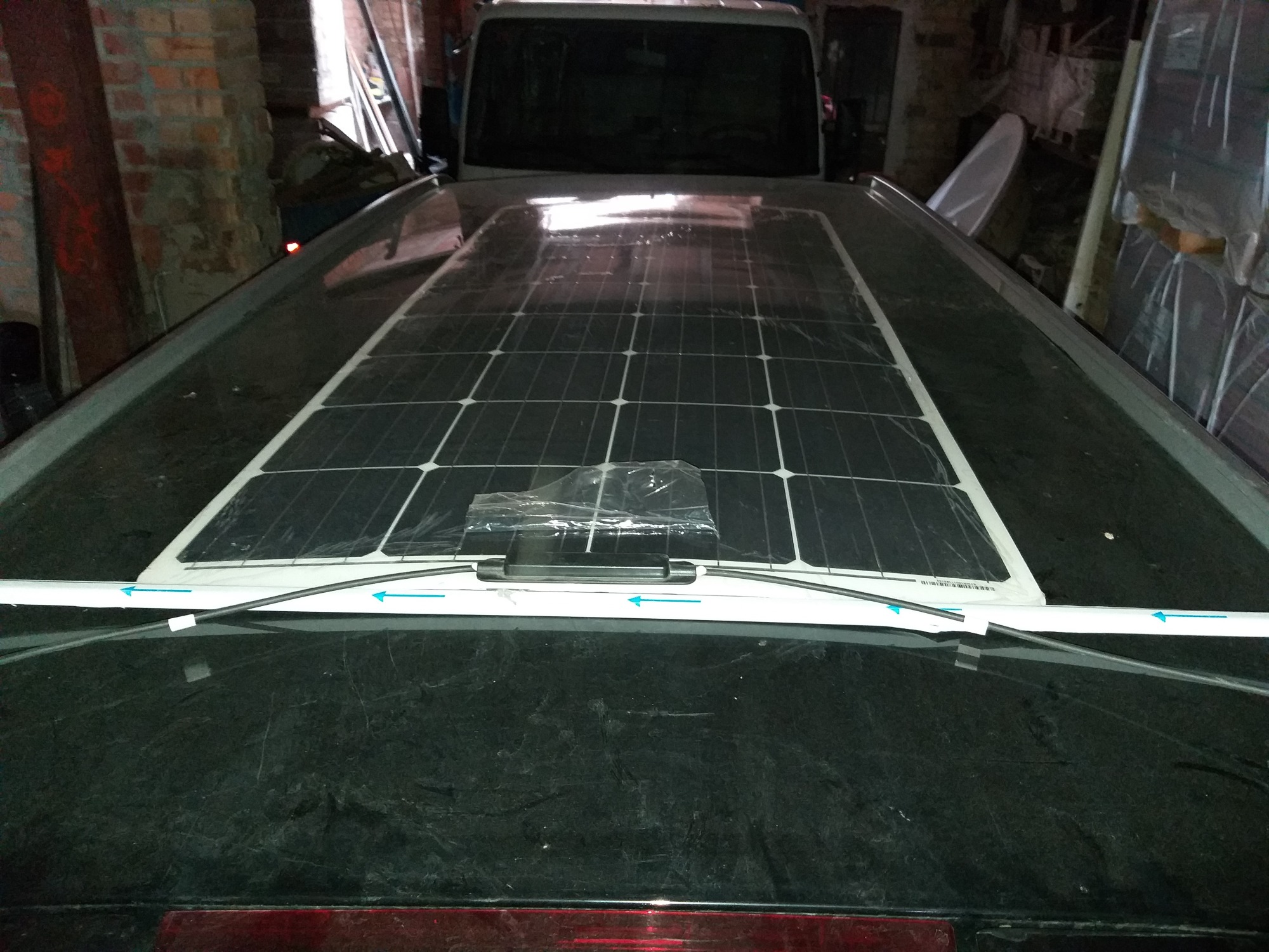

Hola hace tiempo que no público pero estoy con el bricolaje de la placa solar voy a subir unas fotos

Brookei
Ya dirás datos de las características de la placa y el equipo que usas.

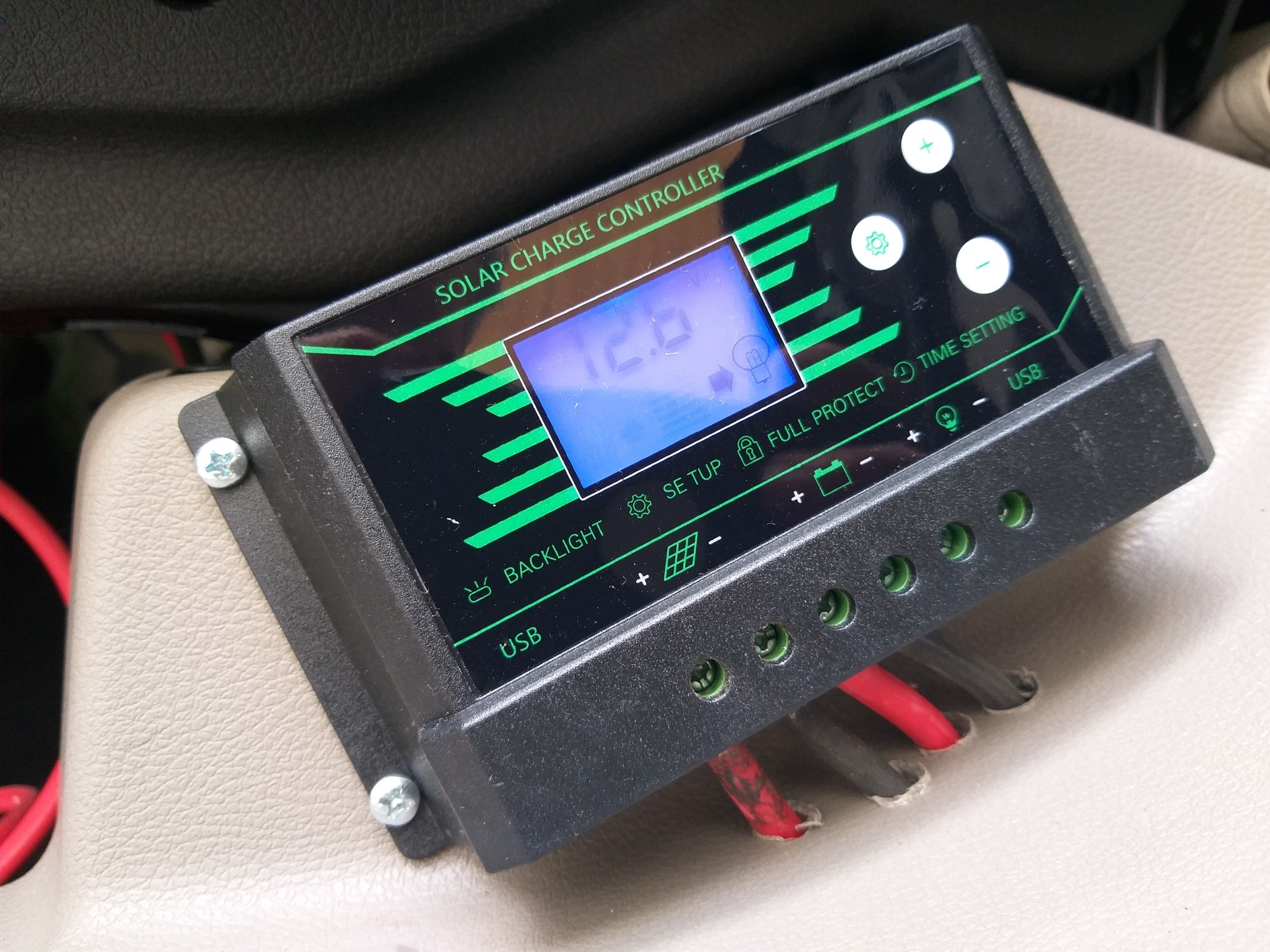

alsurc4

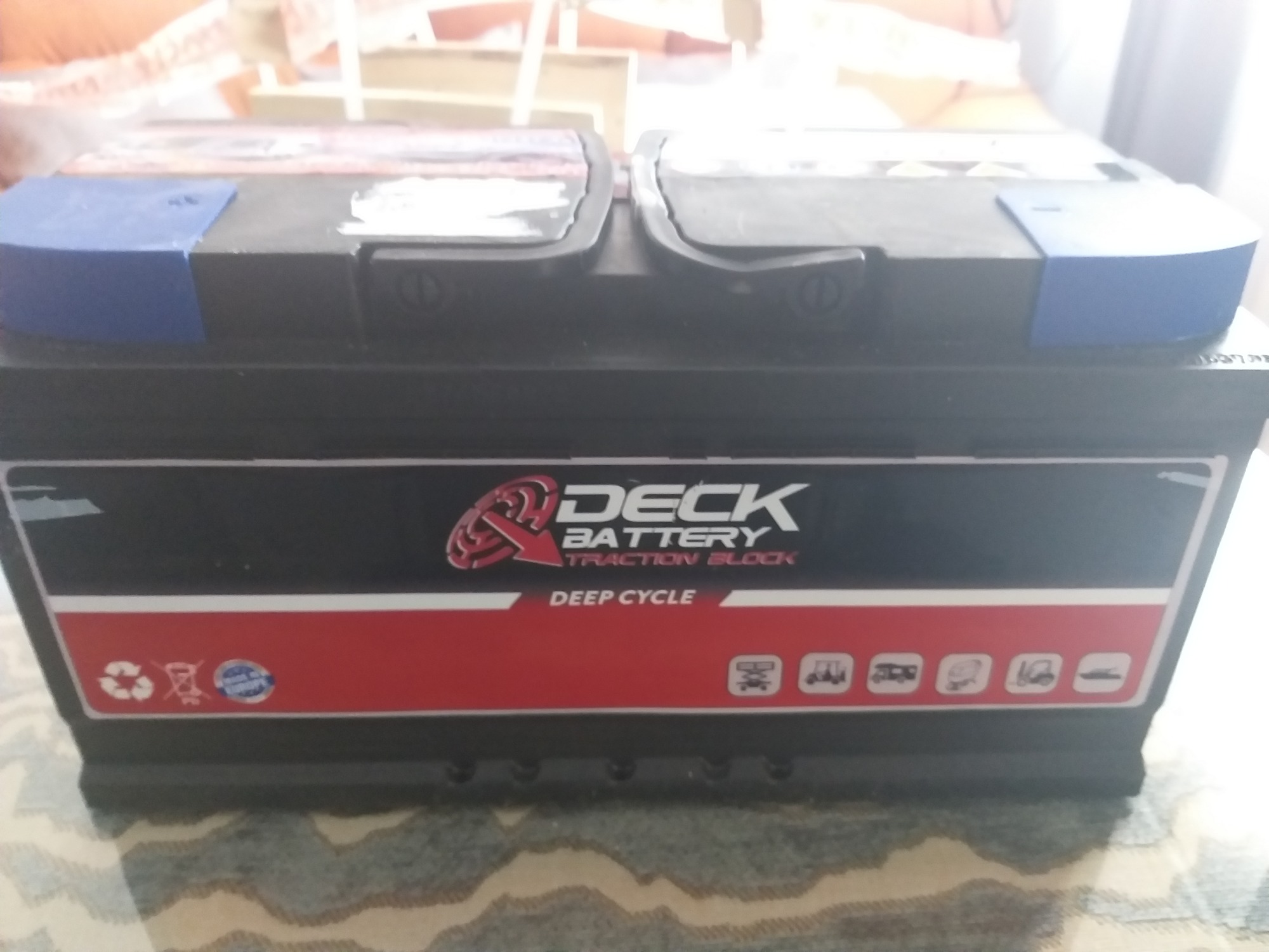

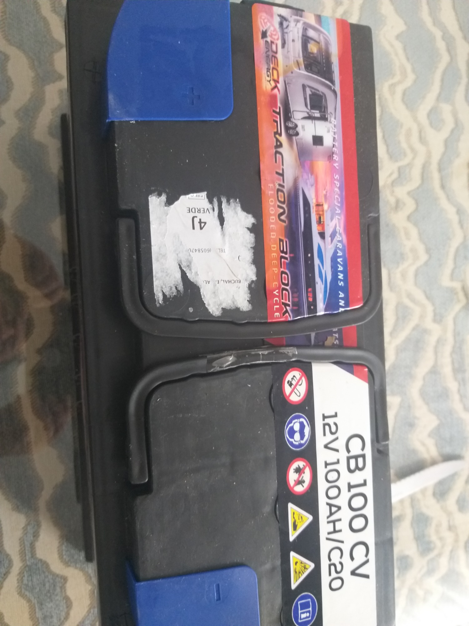

Ya me llego la batería es de ciclo profundo 12v 100ah
Ahora toca buscar un sitio en donde quepa y no estorbe mucho

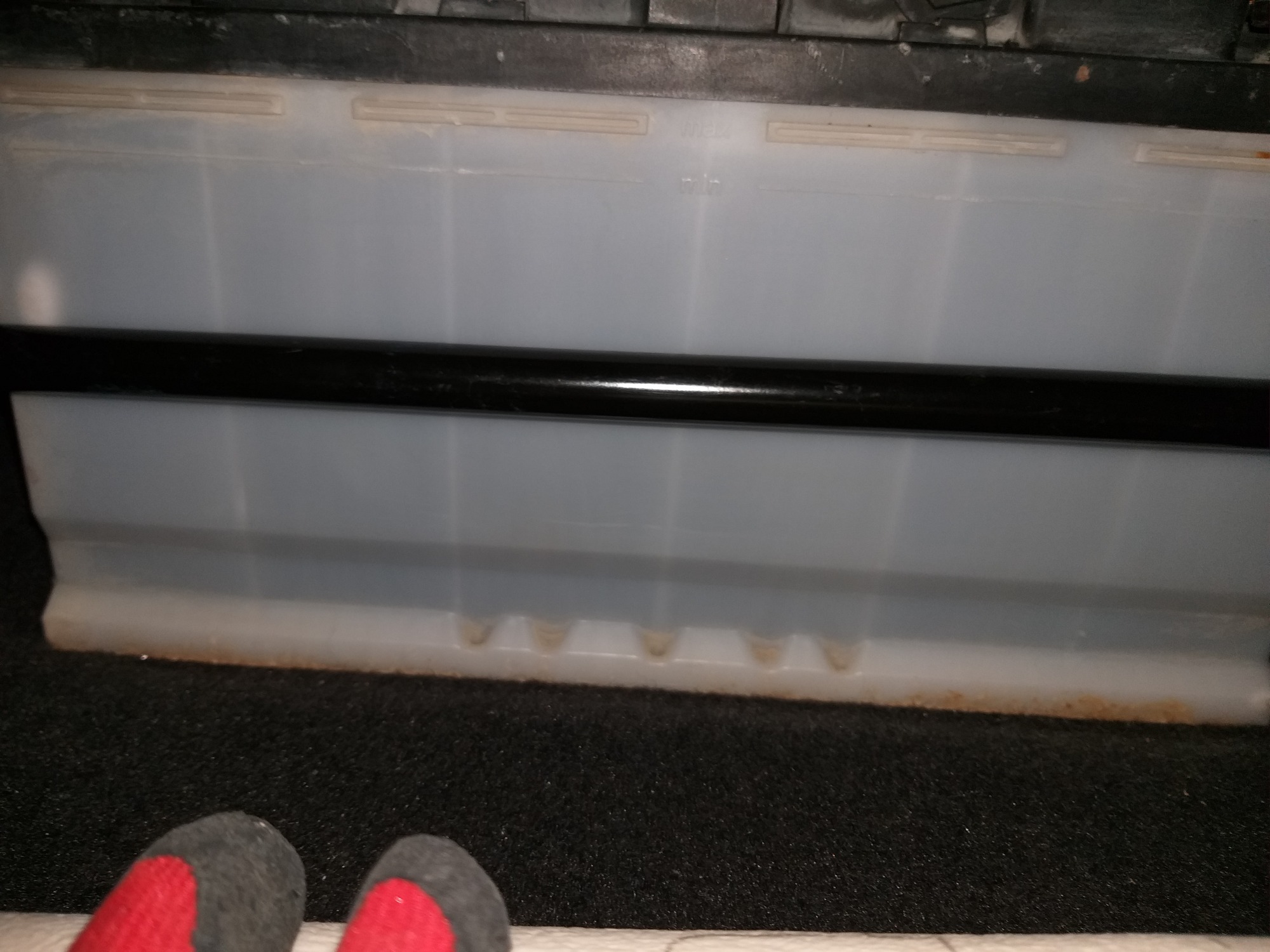

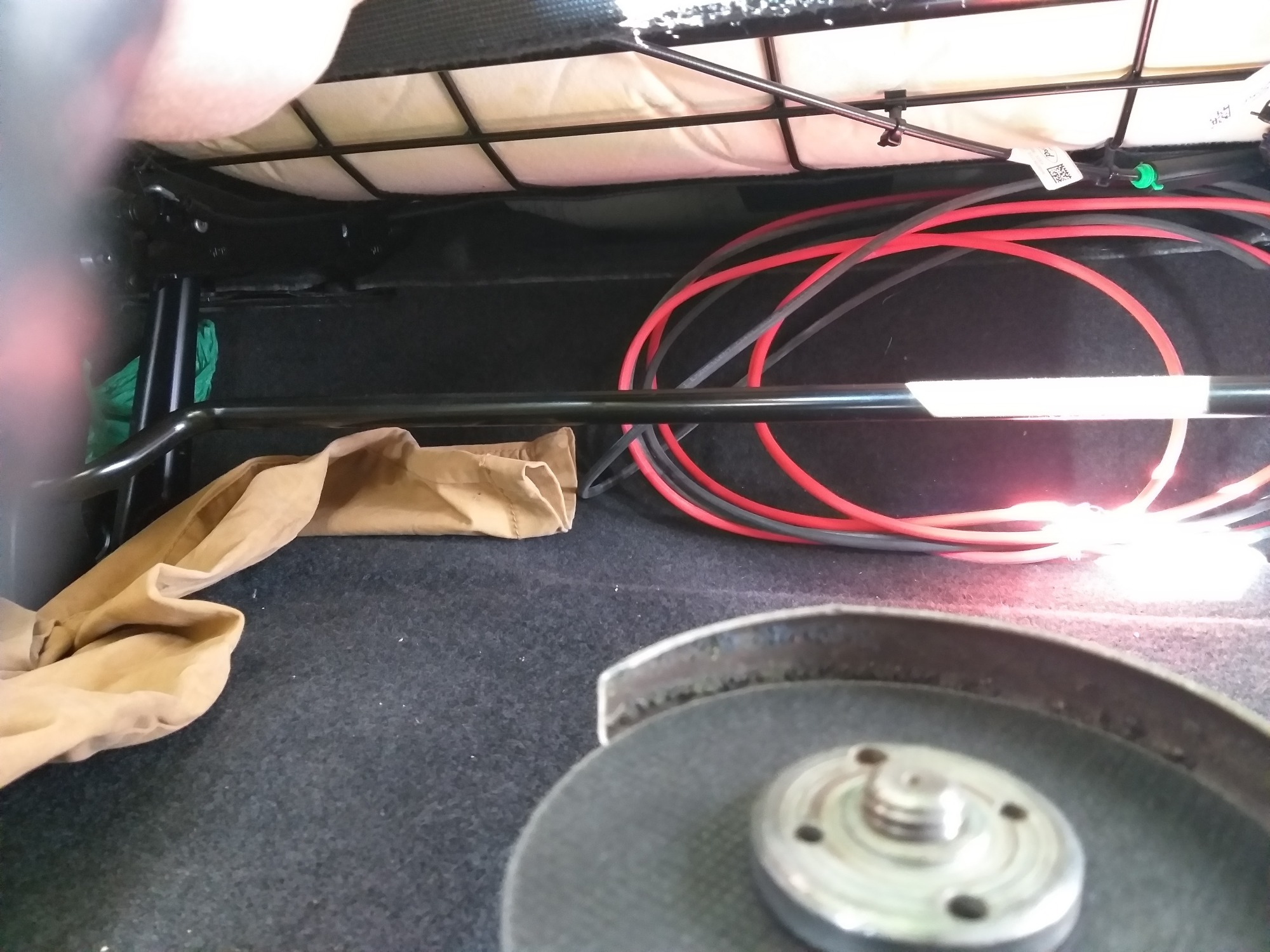

alsurc4

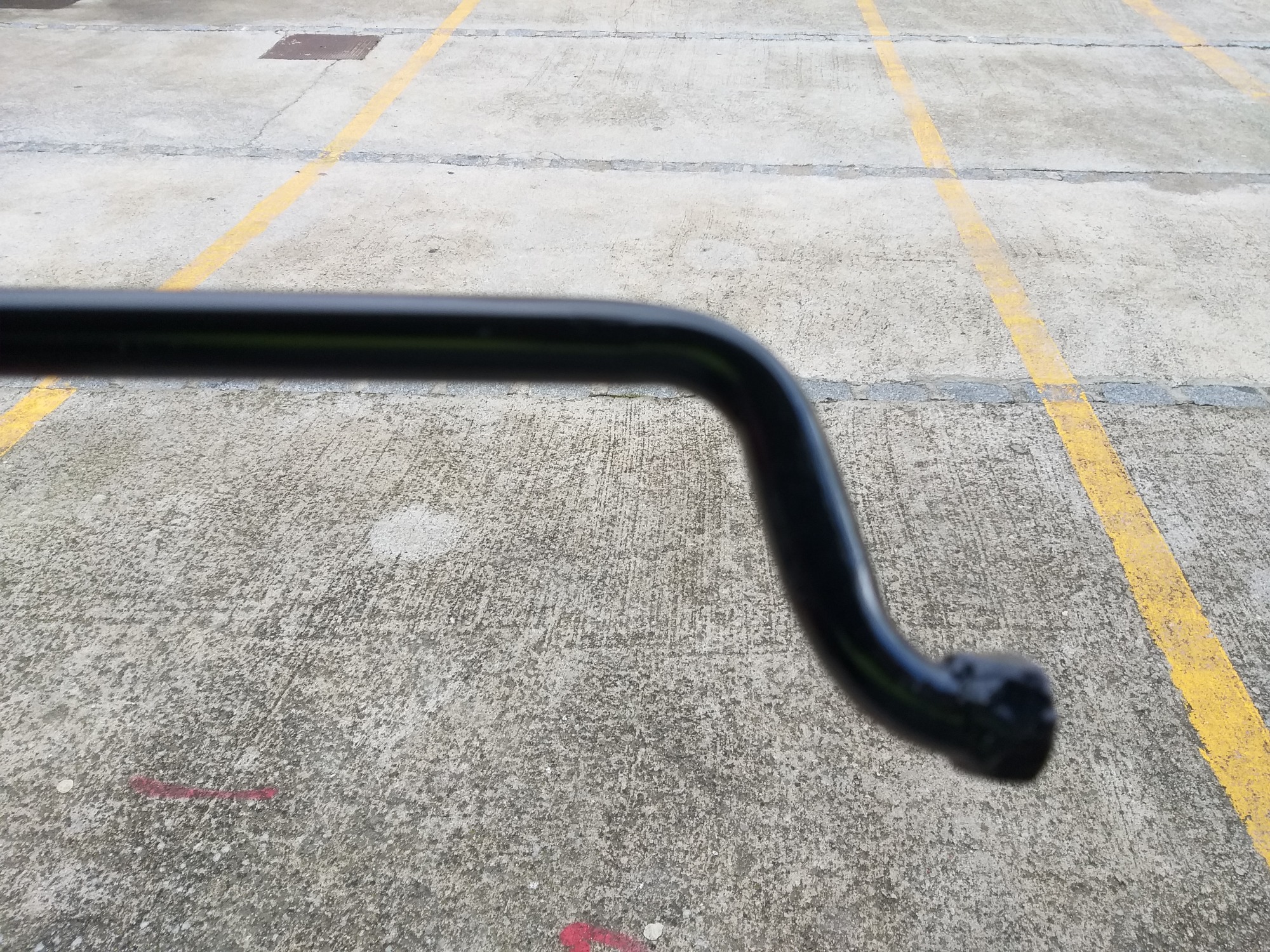

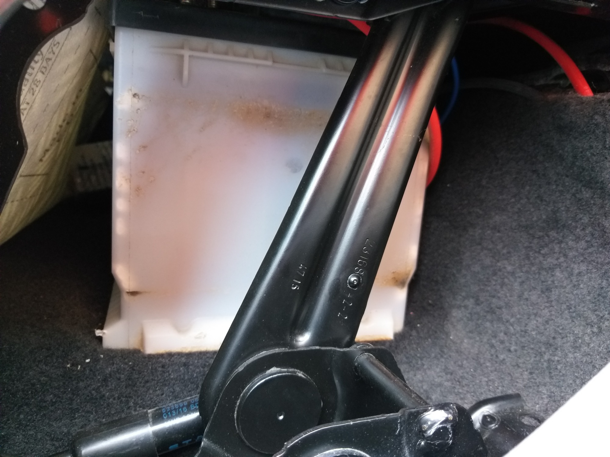

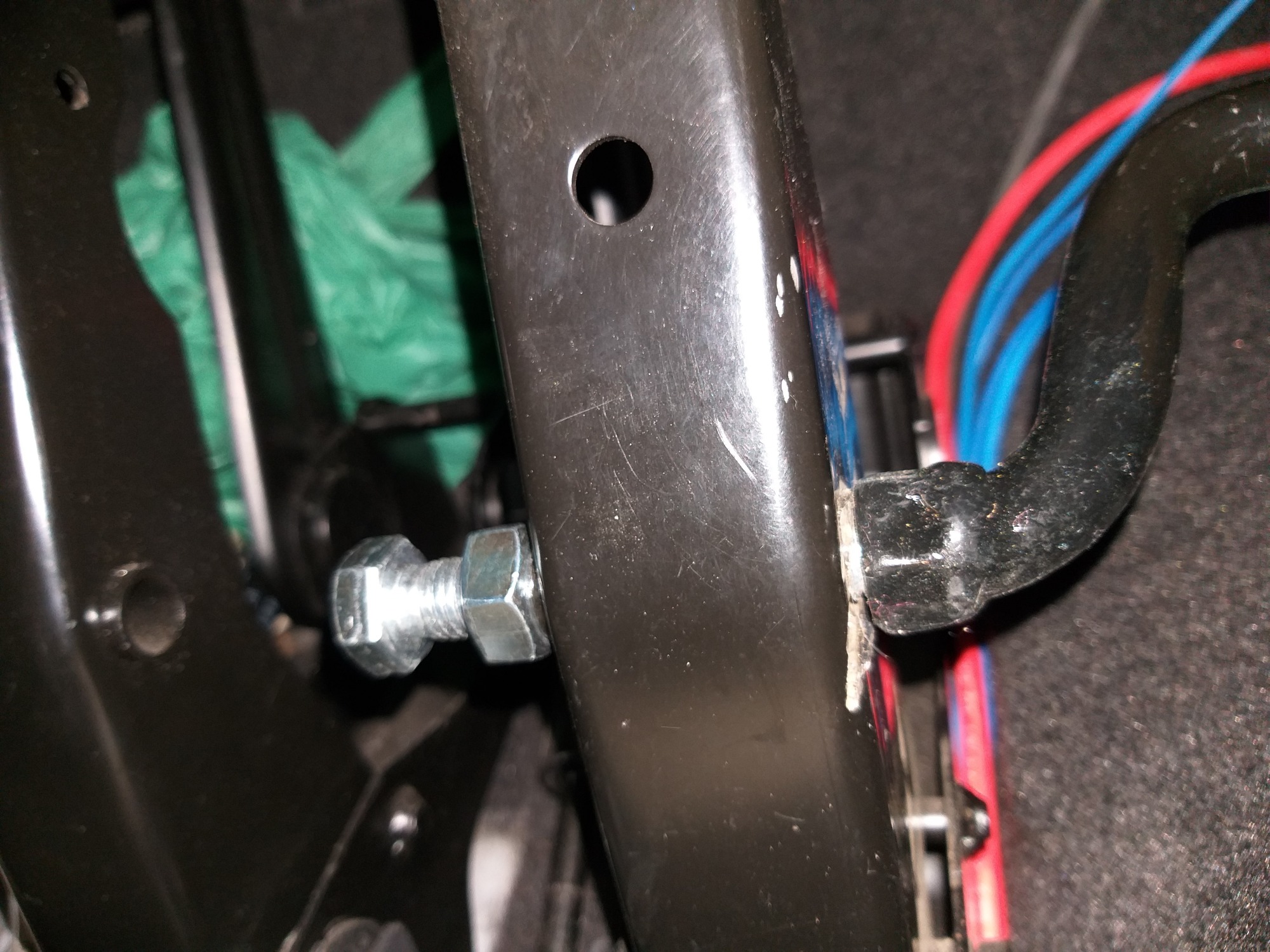

Este fin de semana después de darle mil vueltas encontré  el sitio para colocar la batería es debajo del asiento doble trasero
Esta  barra hay que cortarla y soldarle en la punta una tuerca para que con una contratuerca podamos quitar y poner
Una vez solucionado esto me entra la bateria perfecta y esa misma barra sirve para sujetarla y así queda

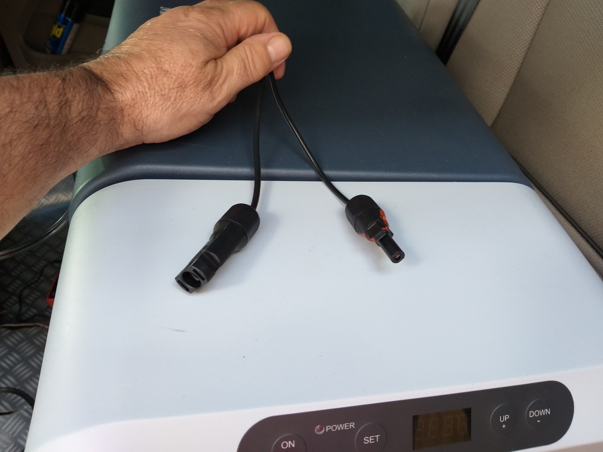

Ya solo queda pasar los cables Asia la consola  para poner el voltímetro  enchufe de mechero  y haber como pongo la nevera pues quiero quitarle el conector de mechero que trae porque algunas veces se me a movido y no me e dado cuenta hasta que se han derretido las cosas

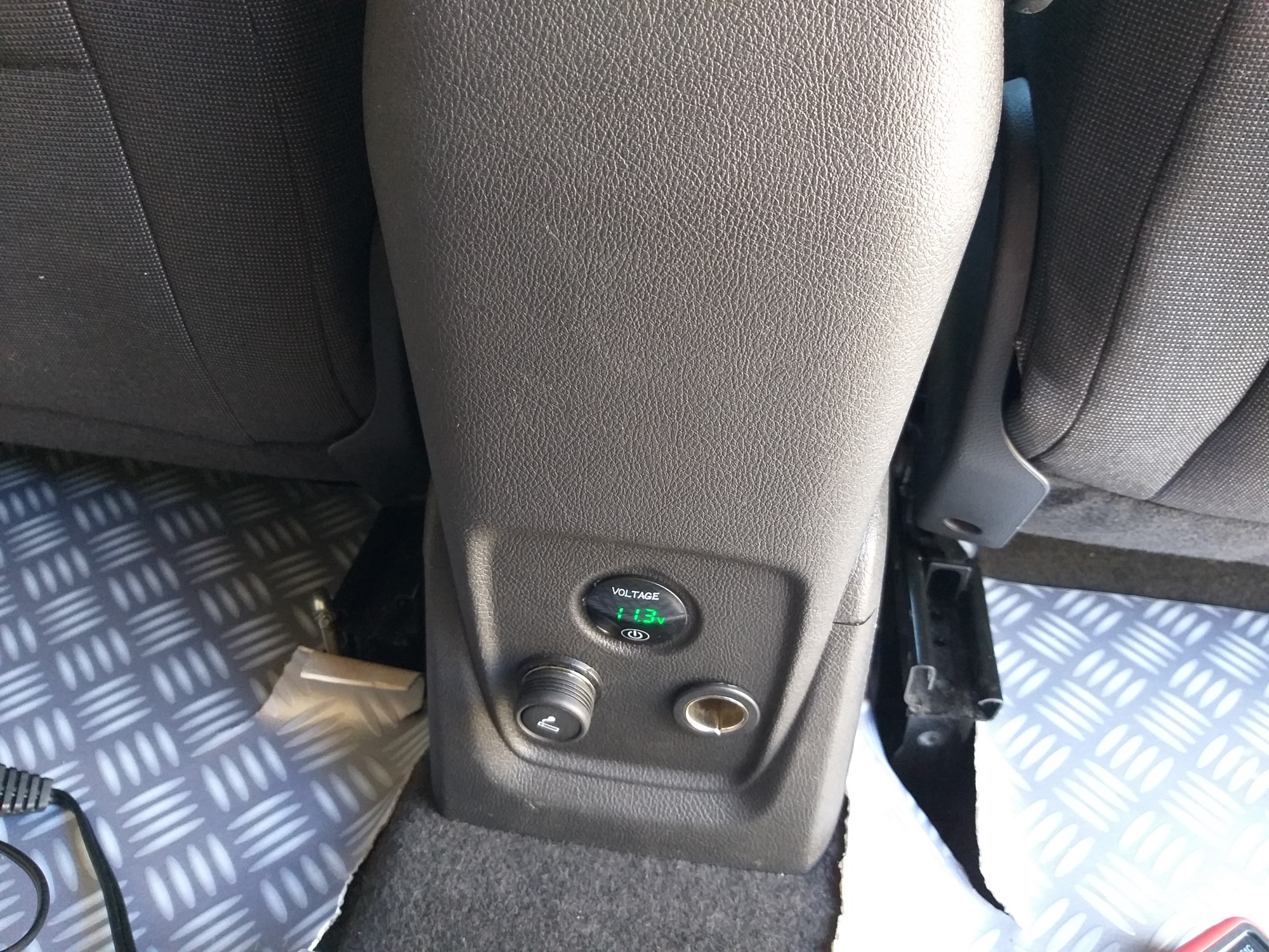

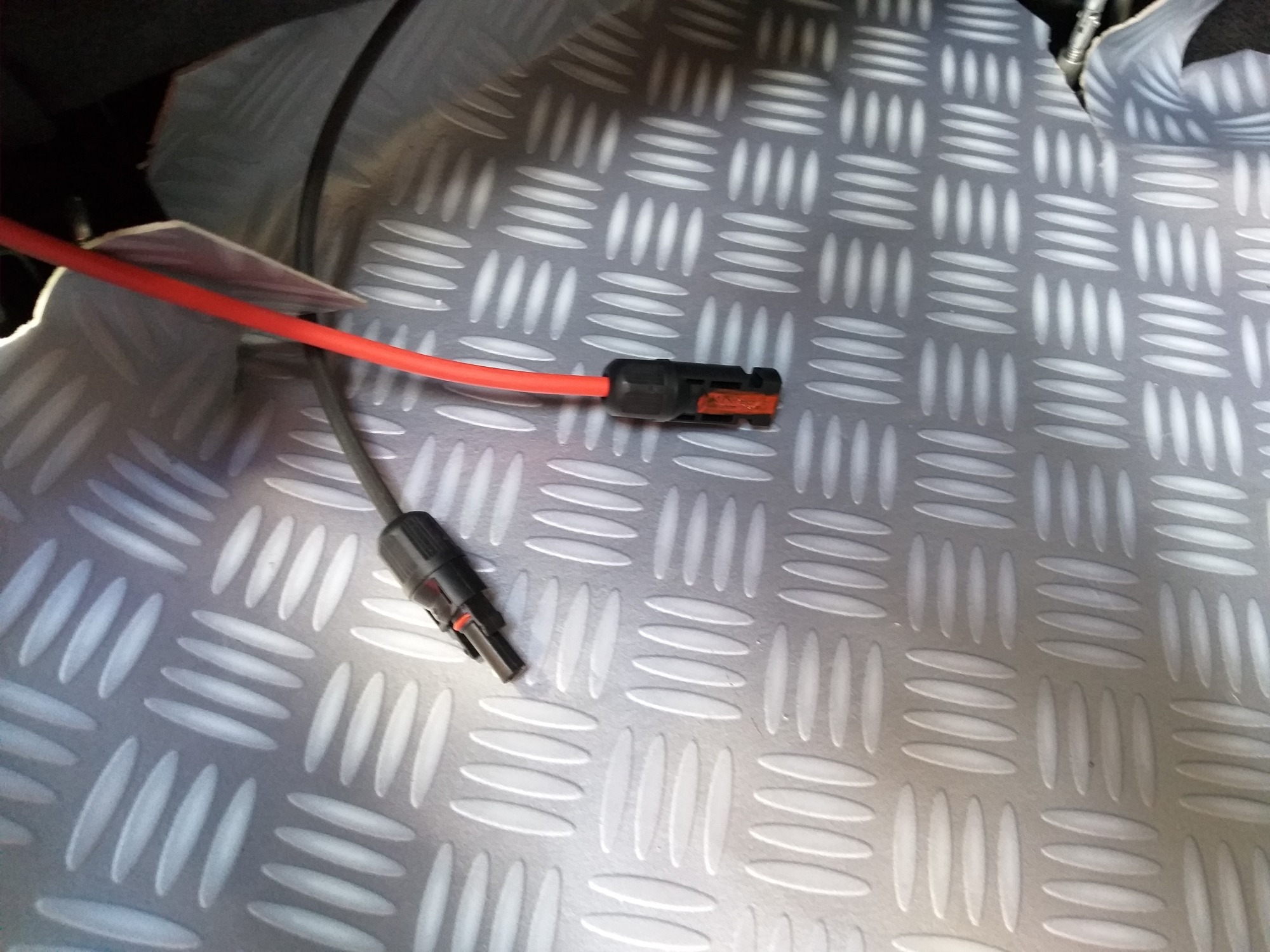

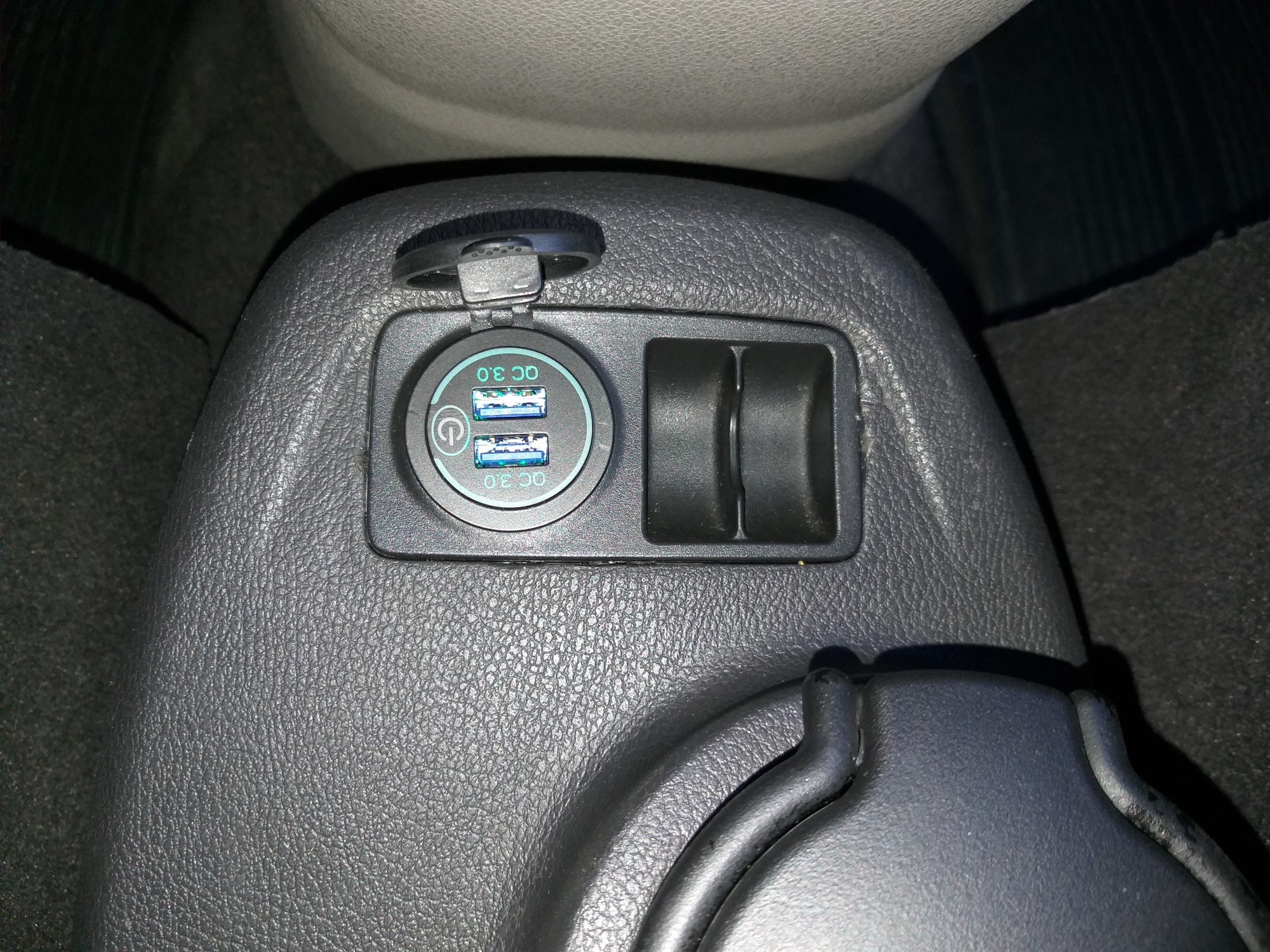

alsurc4

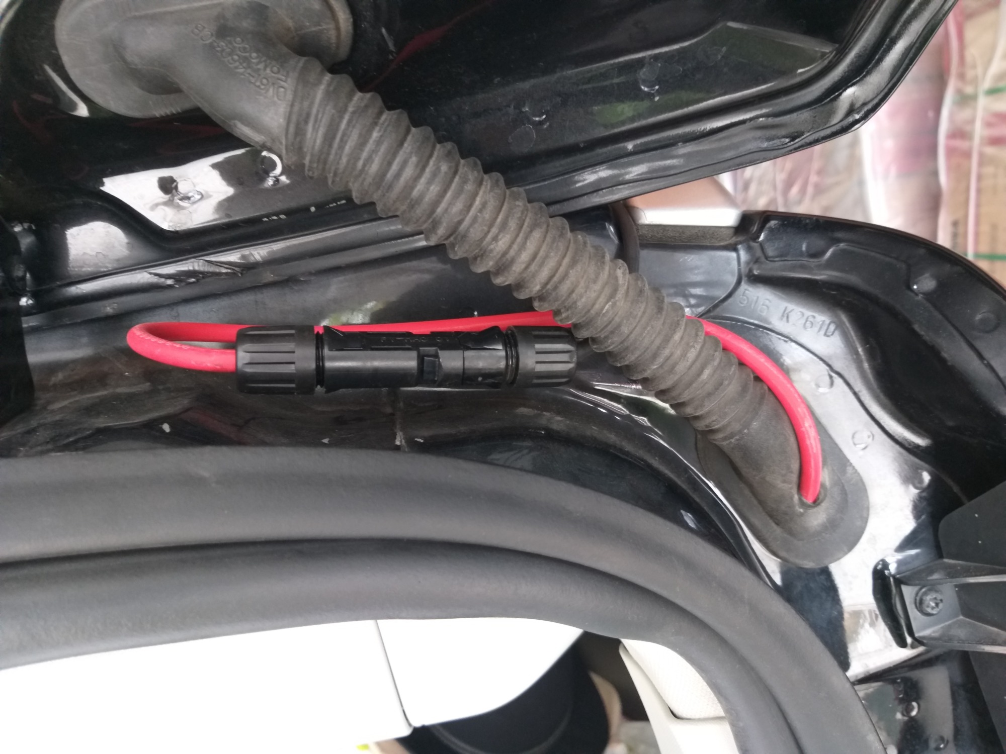

Aquí les dejo como voy terminando  la instalación   e puesto  dos USB voltímetro  y toma de mechero  una de la batería  auxiliar  y otra del coche
Y para la nevera no me gustaba el conector de mechero  corte el cable y puse conectores  solares mc4

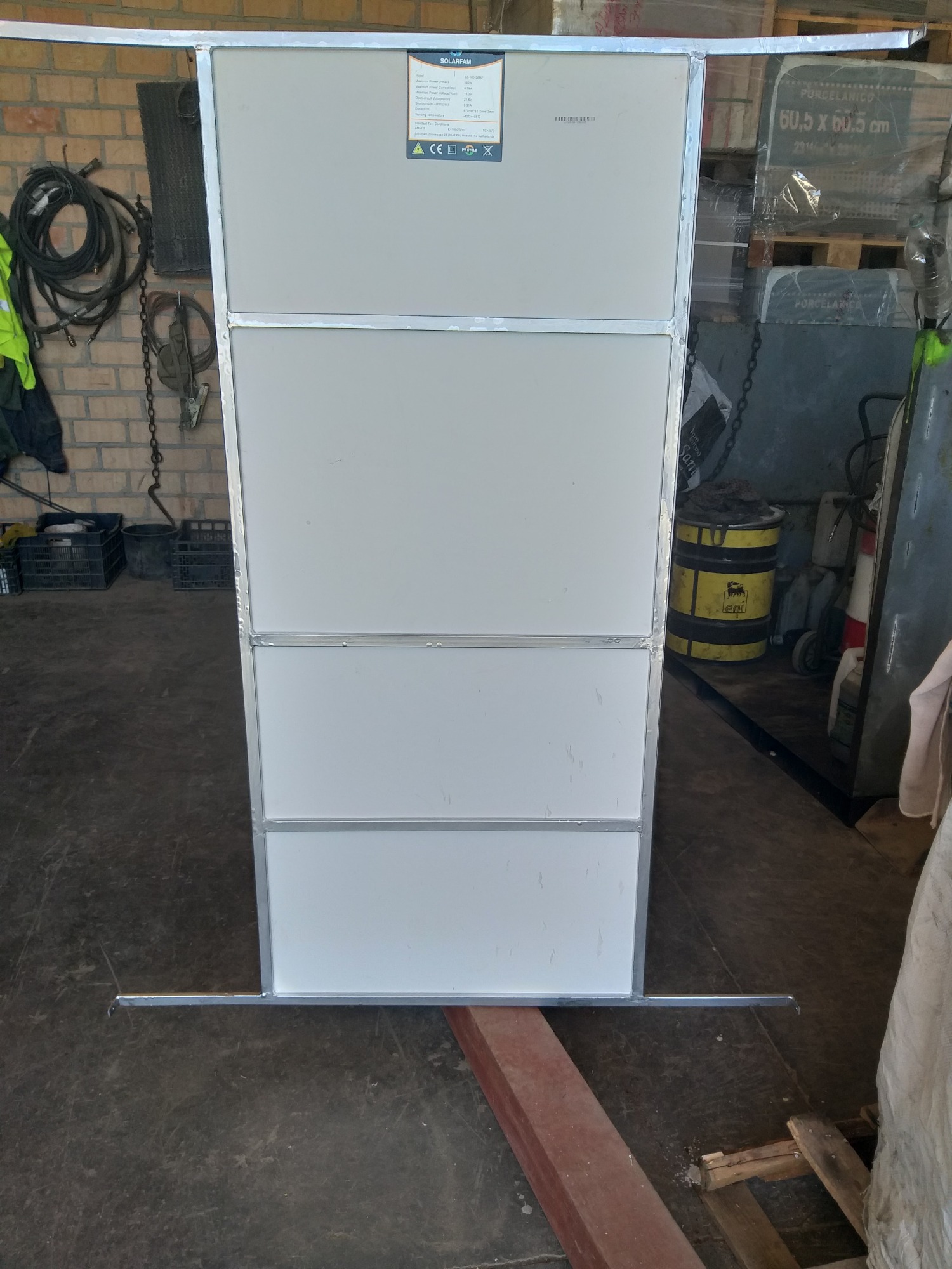

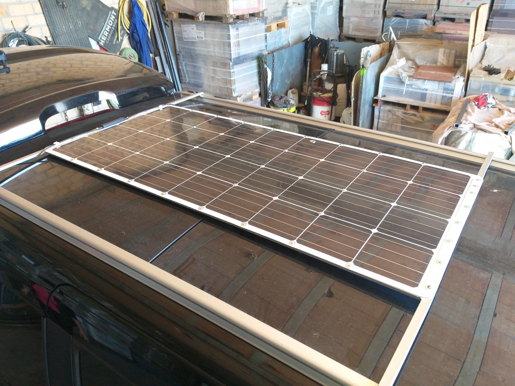

Y mañana les pongo fotos de la estructura  que  fabrique  para la placa la otra ere muy endeble

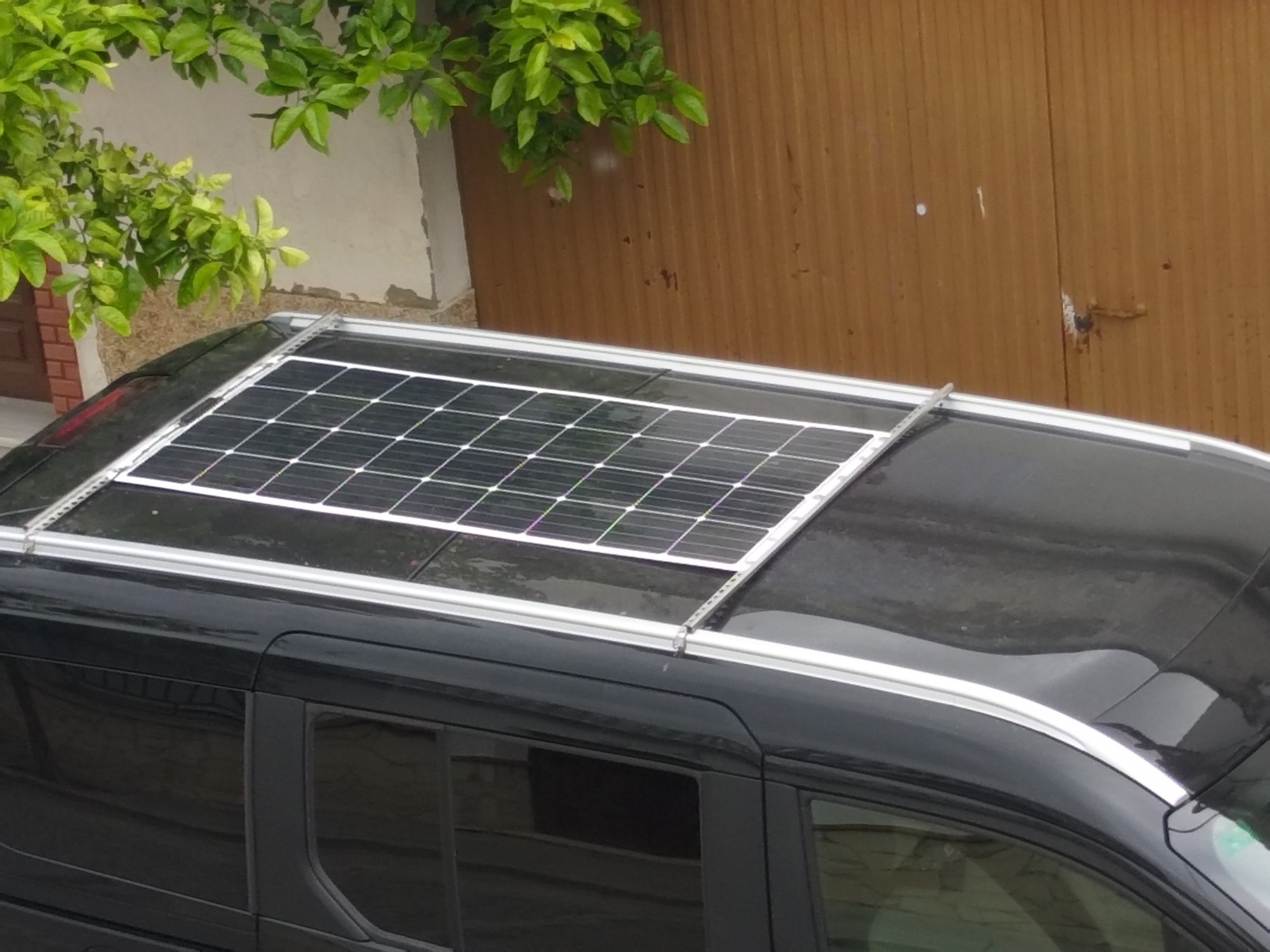

alsurc4

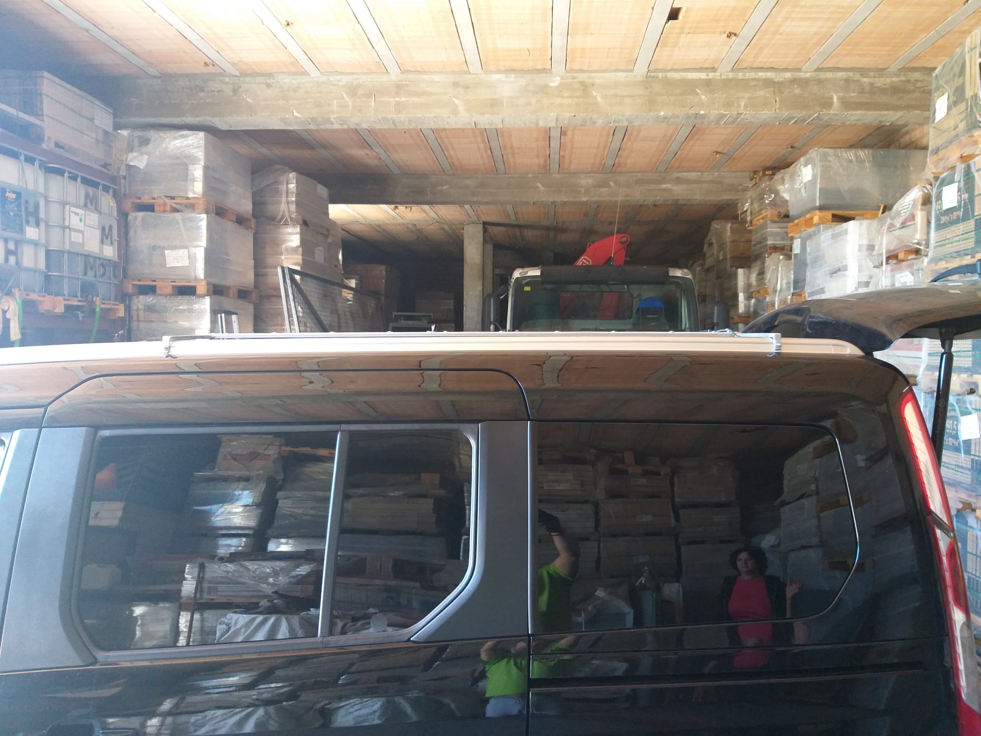

Este es el nuevo soporte de la placa es como una vaca que se desmonta  con 4 tornillos
Y de esta forma ni se nota que la llevo
