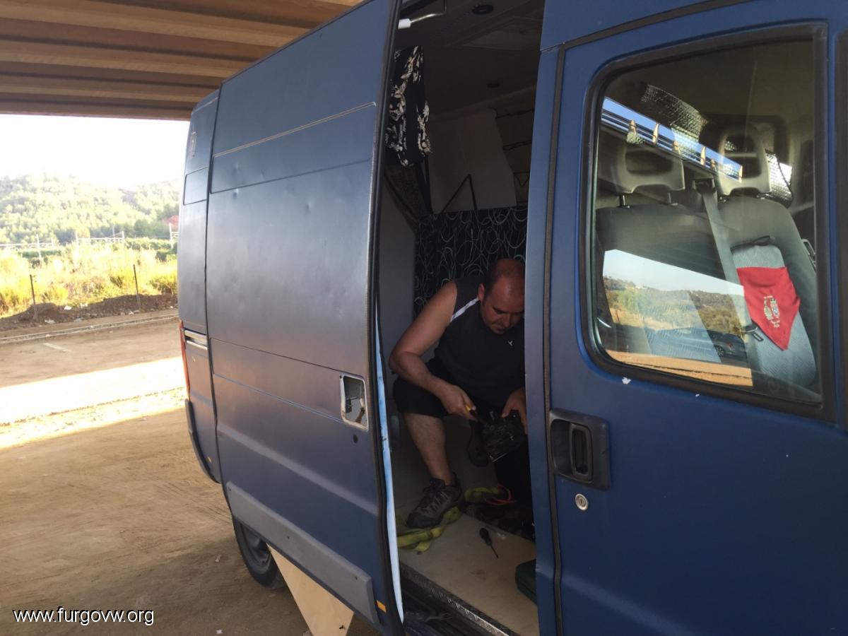

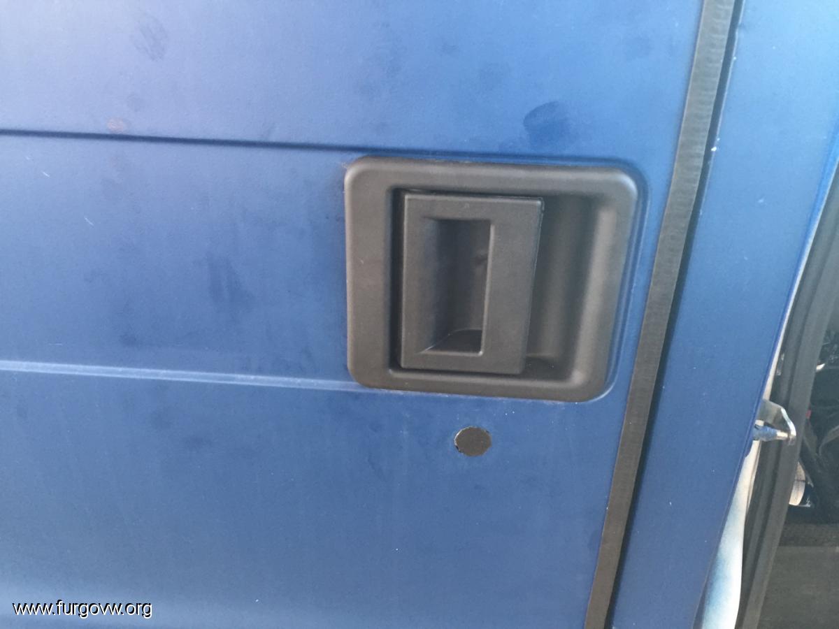

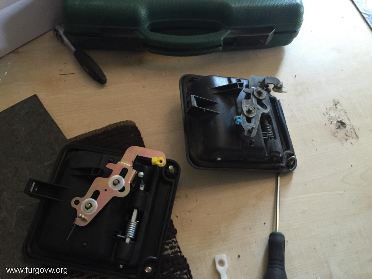

Después de 4 meses ,me llego la maneta nueva...
Donde otros ven problemas...yo veo retos.
perroflautero
Ostras ¿cuatro meses? ¿a donde la pediste? ???
Y veo que esa es la de la serie anterior. entiendo que son completamente compatibles ¿no?
toponeta
Agosto 29, 2015, 21:51:32 pm #107 Ultima modificación: Agosto 29, 2015, 21:54:01 pm por toponeta
Cita de: perroflautero en Agosto 29, 2015, 18:23:55 pm
Si,por eso me ha tardado tanto,3 devoluciones a una web de France,con el número de bastidor me llegaba siempre equivocada,hasta que descubrí que la puerta es de una Bóxer del 2002;el cabrito que me vendió la furgo,cambio la puerta....tela....son prácticamente iguales,solo cambia una pequeña pieza del seguro ,pero aproveche la rota.
Eso si,un 10 por la web,que en ningún momento puso pegas. .ereselmejor

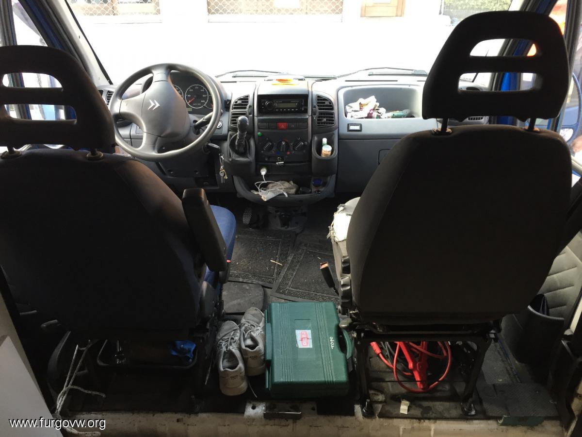

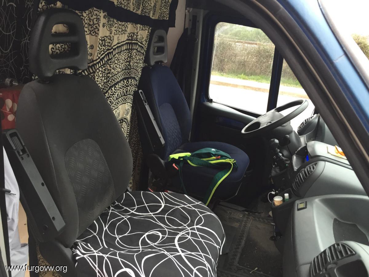

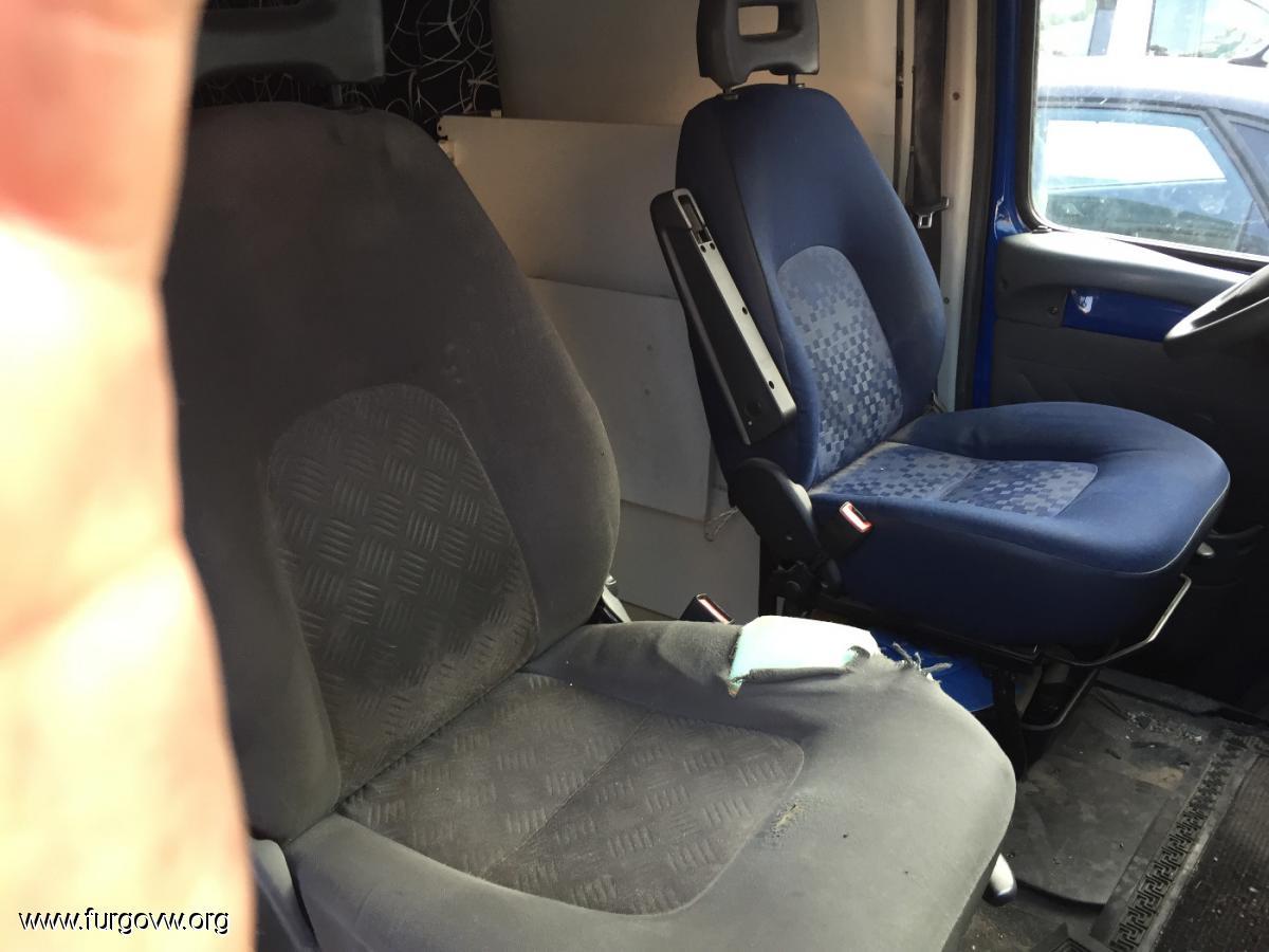

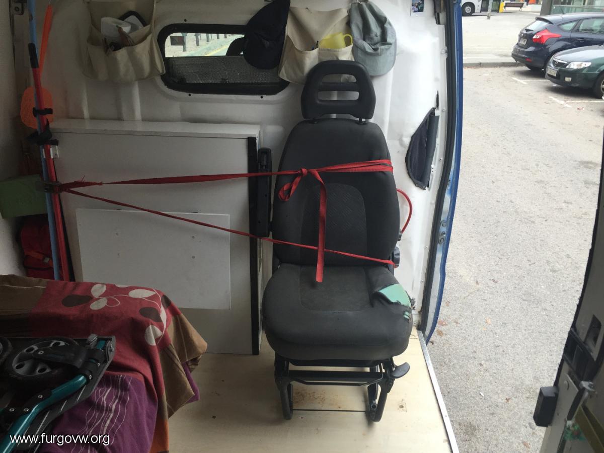

He conseguido un asiento donante para copiloto.
Reparada la espuma ,a falta de una buenas fundas.
Ahora a liarme con los muebles,en breve,mas novedades....
PD:pude cambiar la posicion del cinturon de seguridad,ahora en cuanto pueda cambio la posicion del apoya-brazos...

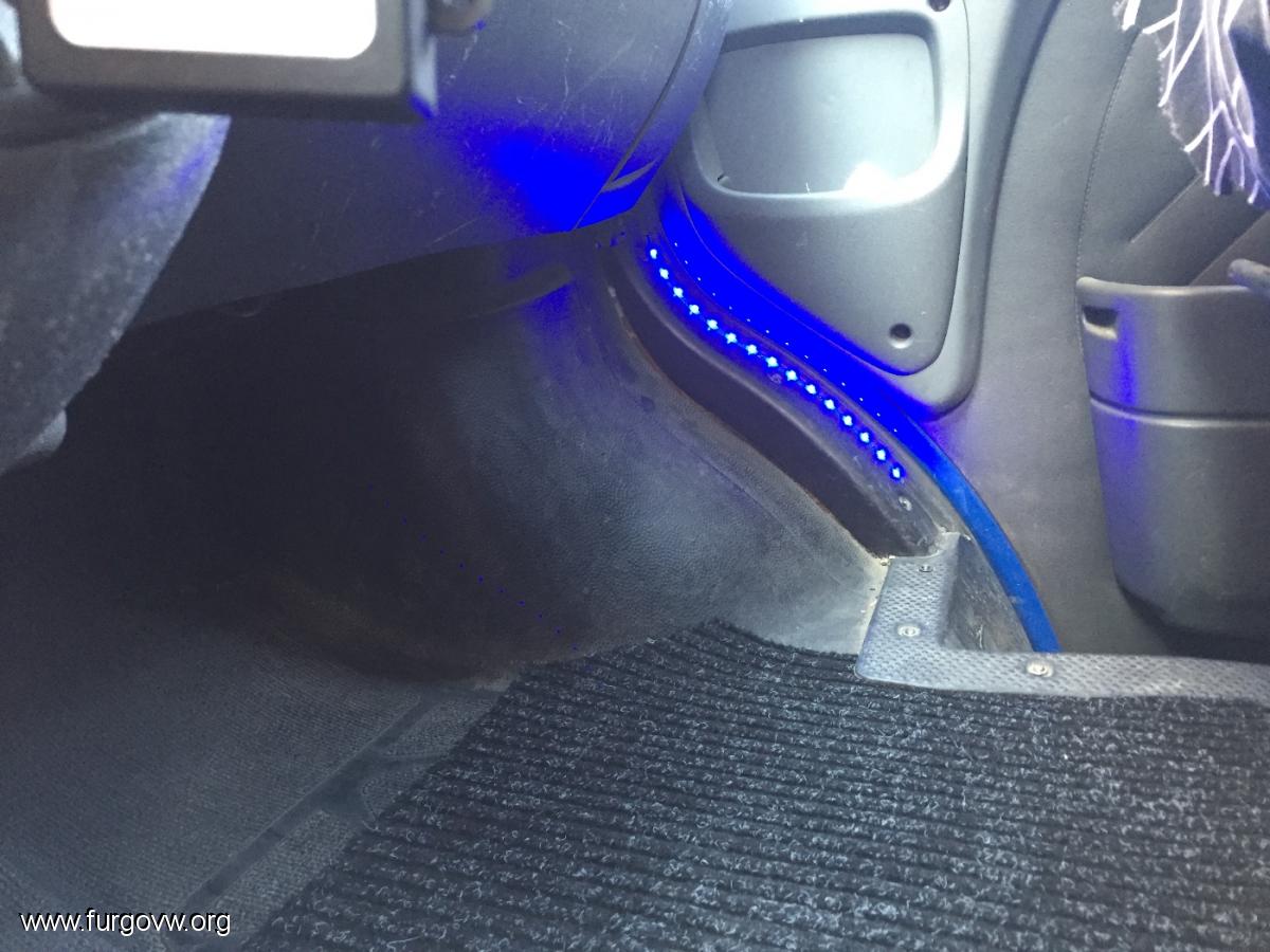

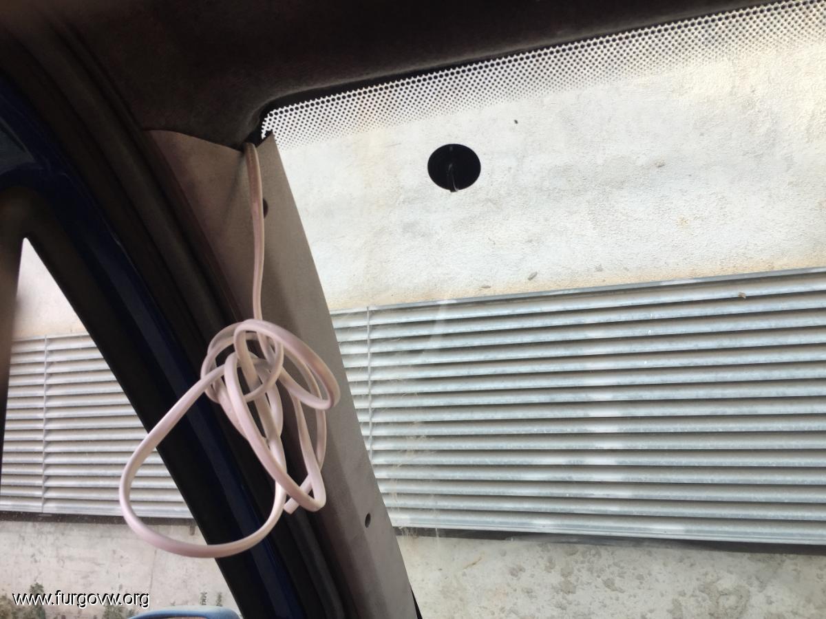

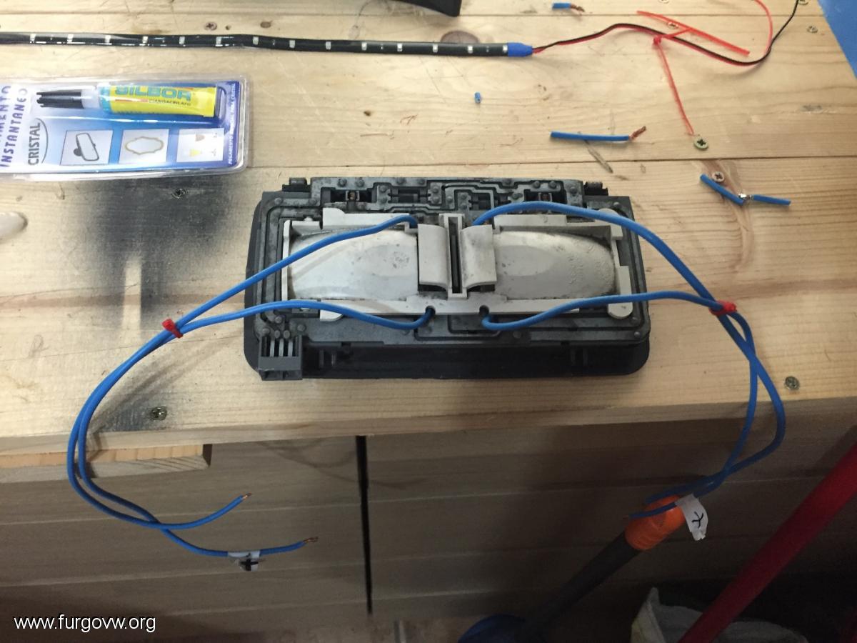

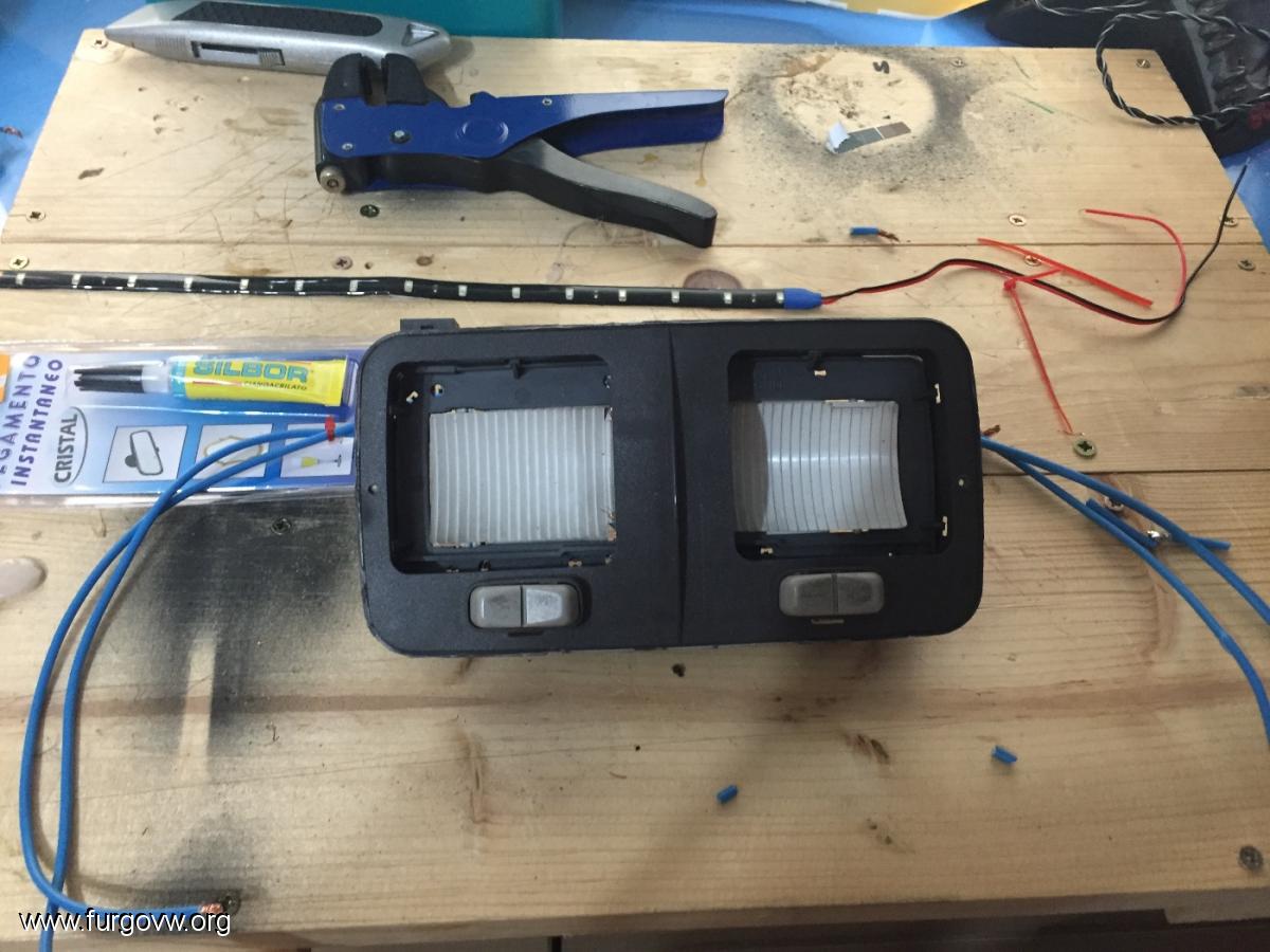

Un pequeño brico tunning...le he puesto una luces de led en las puertas de cortesía.

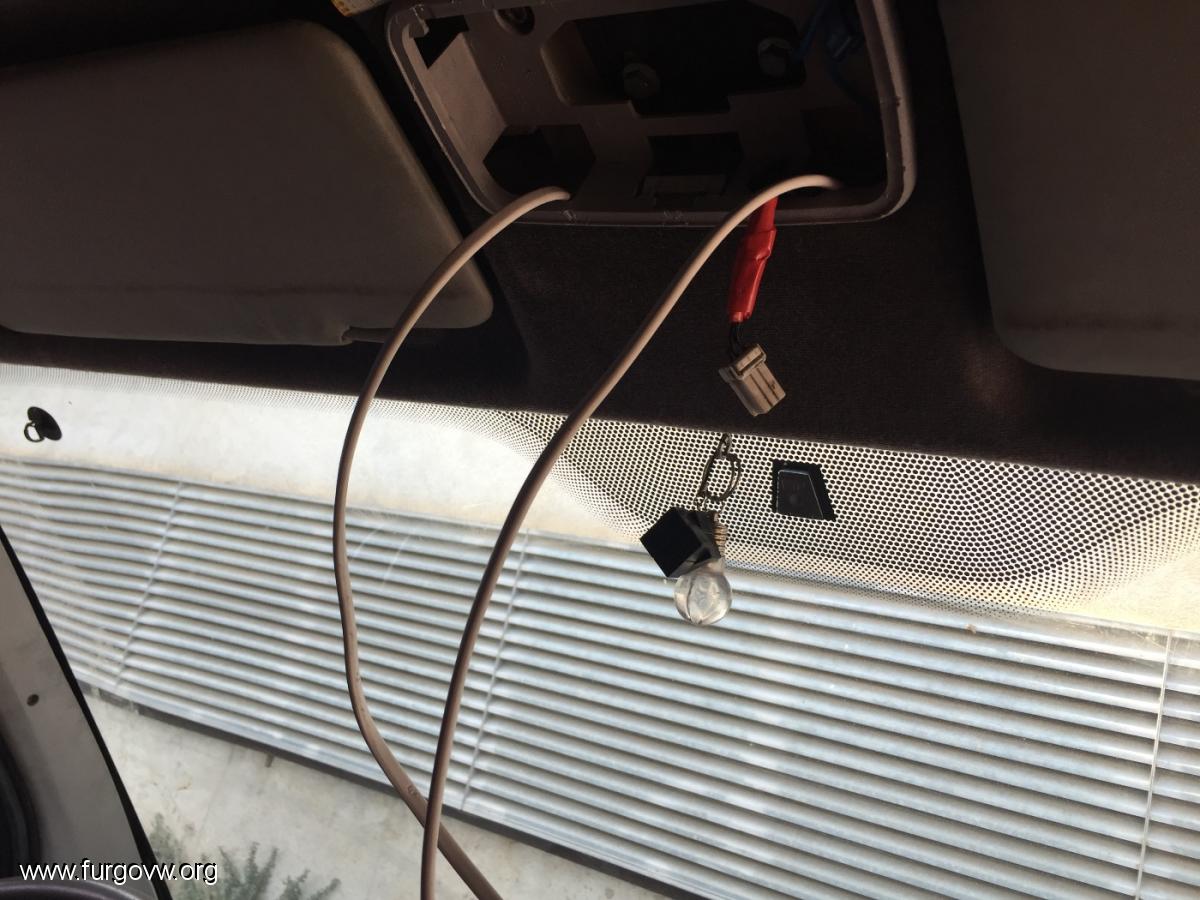

Le sacamos la corriente de la luz de cortesía principal,las separo para que vaya a cada puerta.
Pasamos los cables por el techo
Y ya funciona...ahora a esperar que anochezca y ver como quedan... .palmas

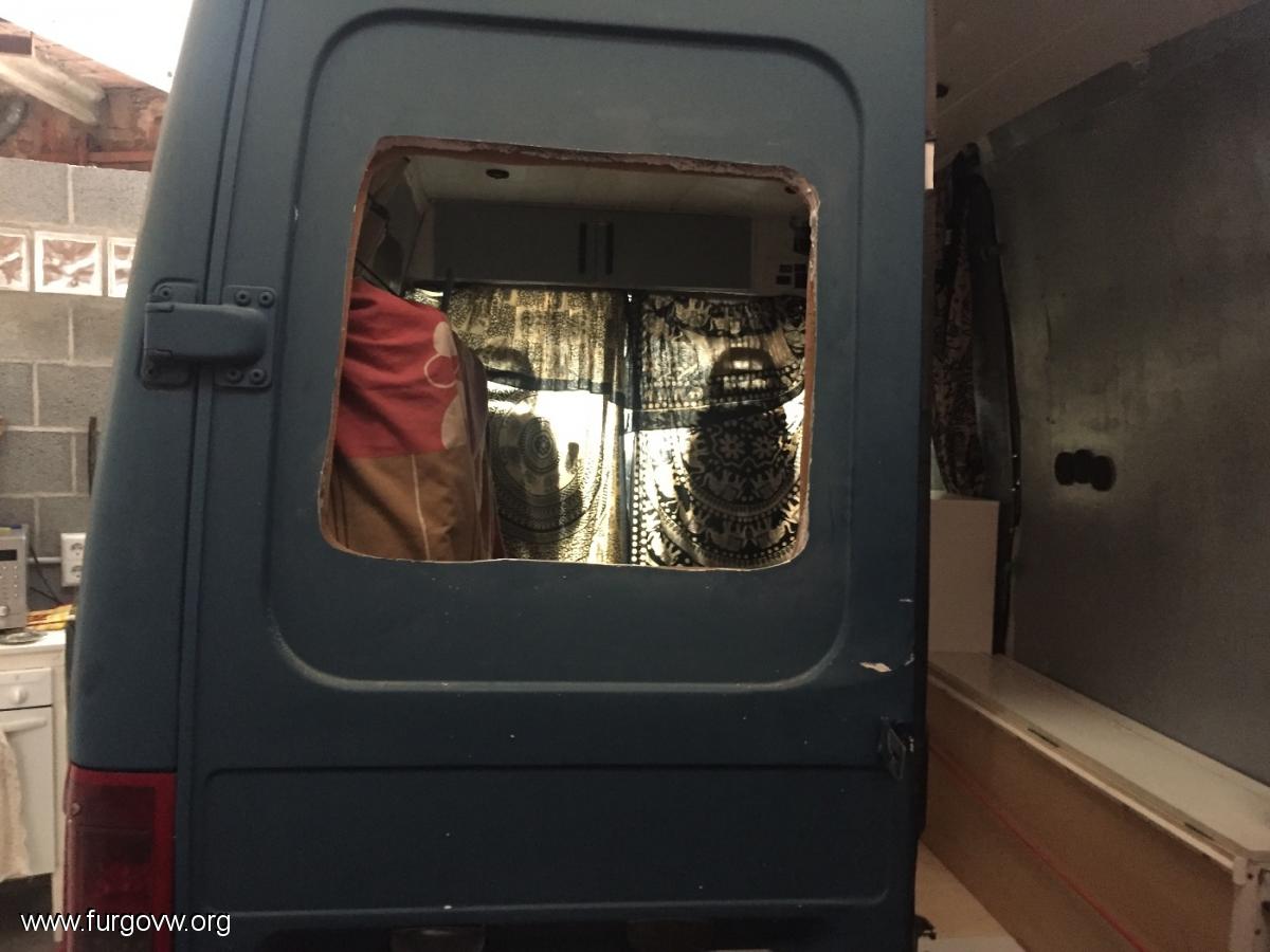

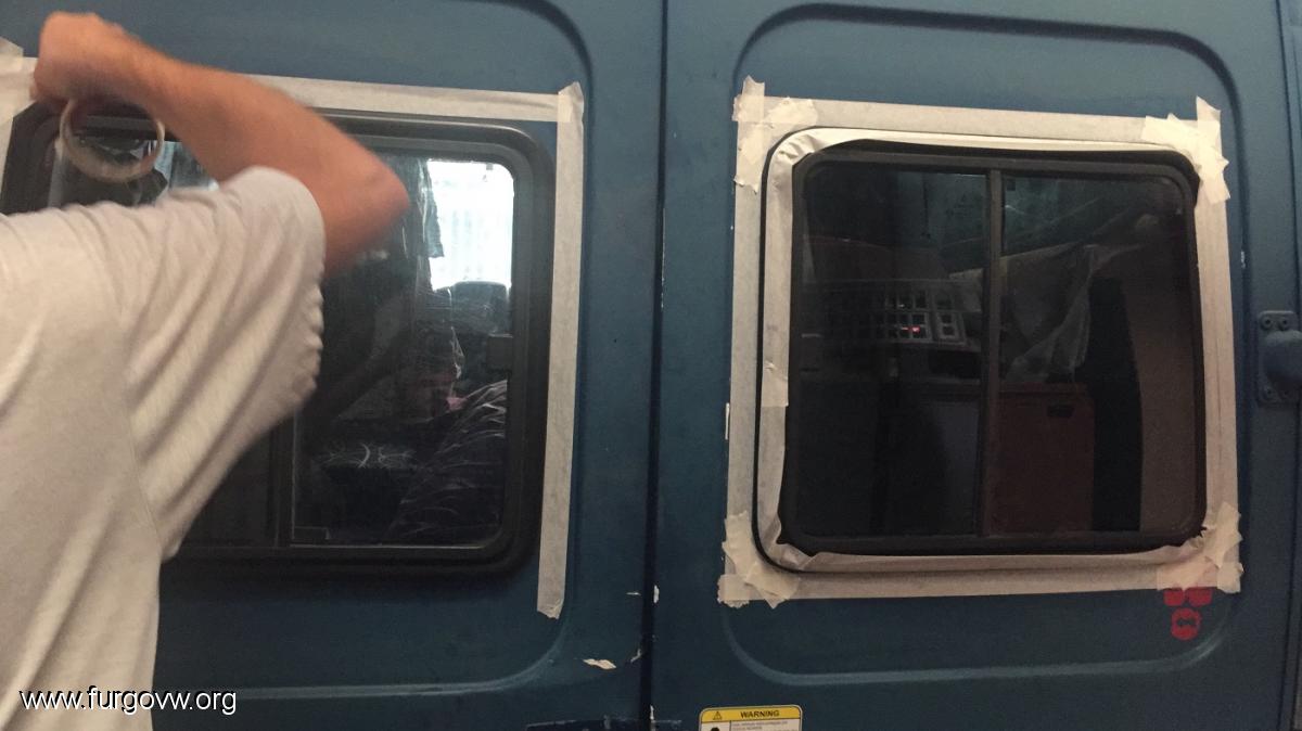

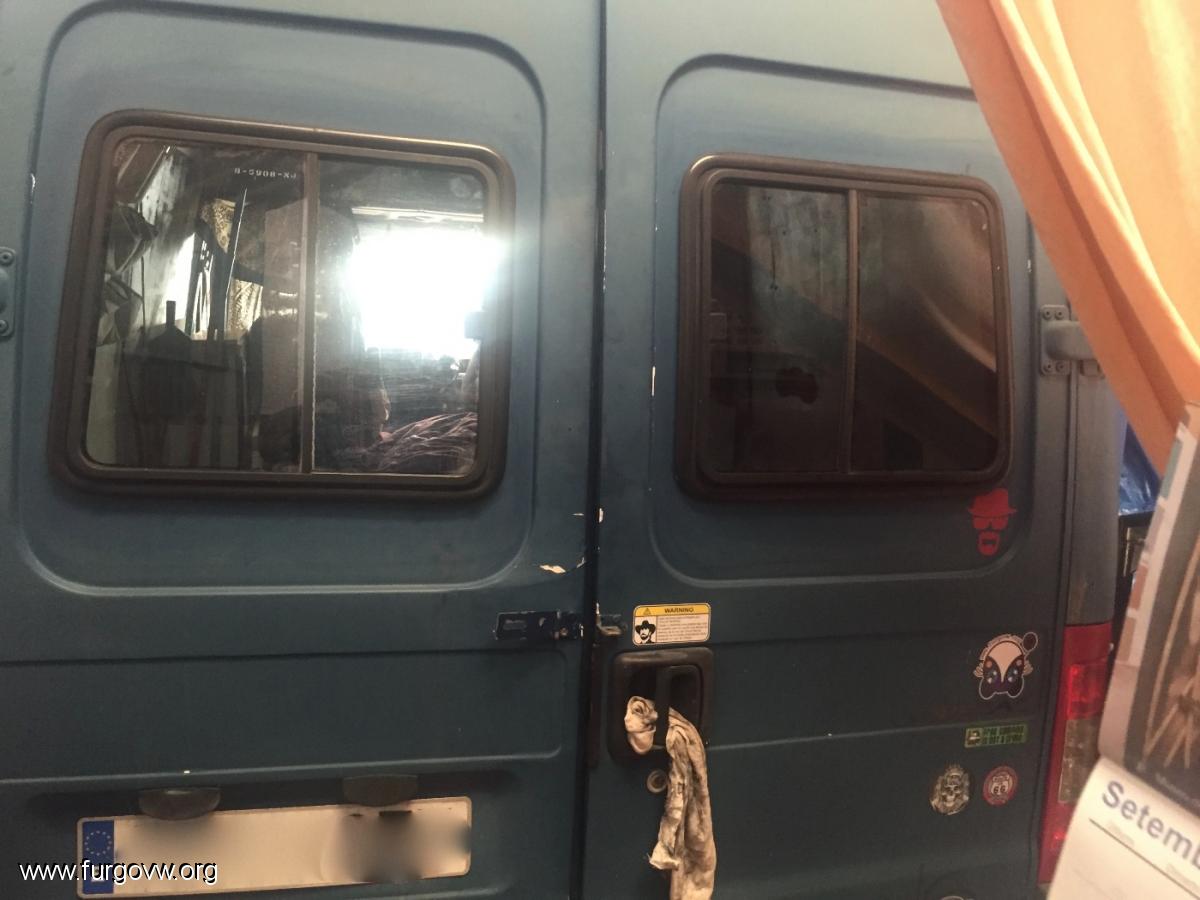

Empiezo las obras mayores,hoy unas ventanas que ne he encontrado al lado de un contenedor,si es que la gente tira de todo,,jeje .palmas
Primero el bujero..

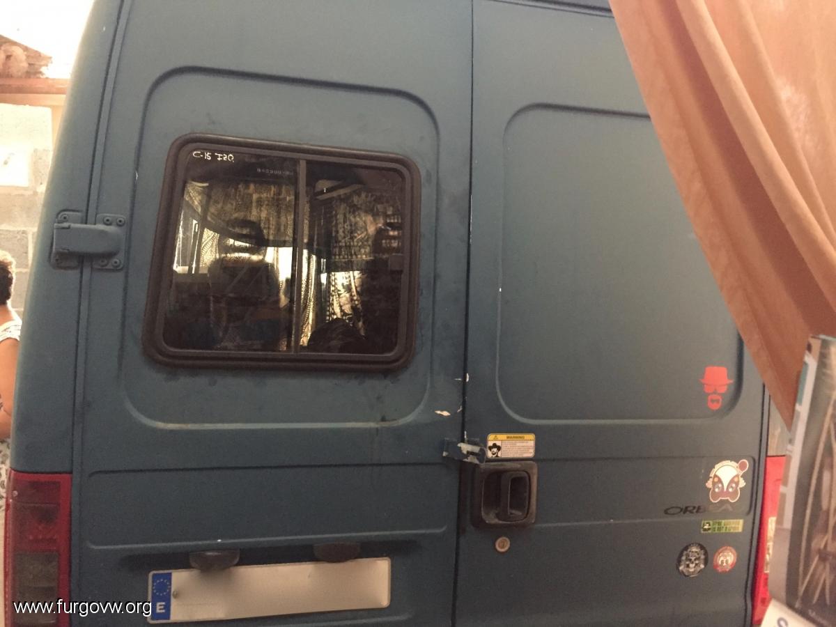

La primera instalada...
Preparando la sika..
y la segunda....
