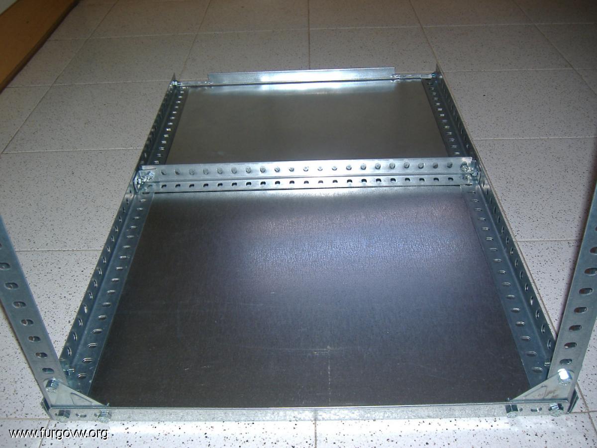

un simple tablero encima de las baldas metálicas,reforzaría en mucho su resistencia,al repartir mas el peso. Si lo ves oportuno ;)
PAUCAMPER
Cita de: vivarum en Abril 15, 2013, 21:11:24 pm
gracias vivarum, es probable que al final lo pongamos. de momento la resistencia es buena pero se puede mejorar. lo que si que las baldas metálicas son frías y con un tablero habría una mejora general. .bien

 .palmas enhorabuena... Muy buena la idea de las estanterías,un pequeño apunte si me permites, intenta poner unos cantos de goma o algo así, esos "filos" pueden ser peligrosos, eso sin contar que te van a arañar las tapicerías y molduras...  ;)

    Saludos Pau. yo le pondría alguna funda de goma o de tela al metal que esta en contacto con el guarnecido de la furgo, en conducción y son los movimientos del coche termira deteriorando la furgo por dentro y te dara pena , con le pongas la tela mas barata que encuentres ya te valdrá. Ya mismo te vemos por aquí con la furgo, yo el domingo coy a Barcelona a por una Seena veo que tu tuviste una. Un abrazo y a disfrutar .palmas .palmas .palmas .palmas
gracias chuso13, tienes toda la razón, ya tenemos alguna muesca   :roll: >:(
Al final le pondremos algo para separarlo de la NV, como digo ya tenemos alguna muesca.  :-[ 8)

mañana a ver que tal resiste la parte delantera de la cama con los ángulos por abajo.  .riegaflor

En caso de que se te comben las baldas, podrías ponerl perfiles en la parte de abajo, o te aumentaría mucho el peso? Por dar ideas jejeje  8)
Ánimo y suerte con la camperización!
gracias Macaya, hoy lo hemos probado y va mejor que antes, pero aun cede un poco. le pondremos un perfil en el centro a ver que tal. por el peso no aumentara mucho.  .pesas .pesas

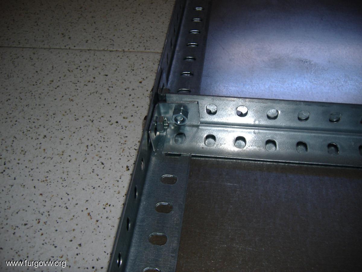

A ver si con este refuerzo será suficiente  ???

Pregunta:los bordes no cortan?.....
estoy de cortar y limar hasta ......  .electrificado solo tengo una sierra y 3 limas todo manual.  .panico
los bordes los hemos limado y redondeado para que no corten. de momento esto es la estructura básica. luego pondremos madera o moqueta para no estar en contacto con el metal.

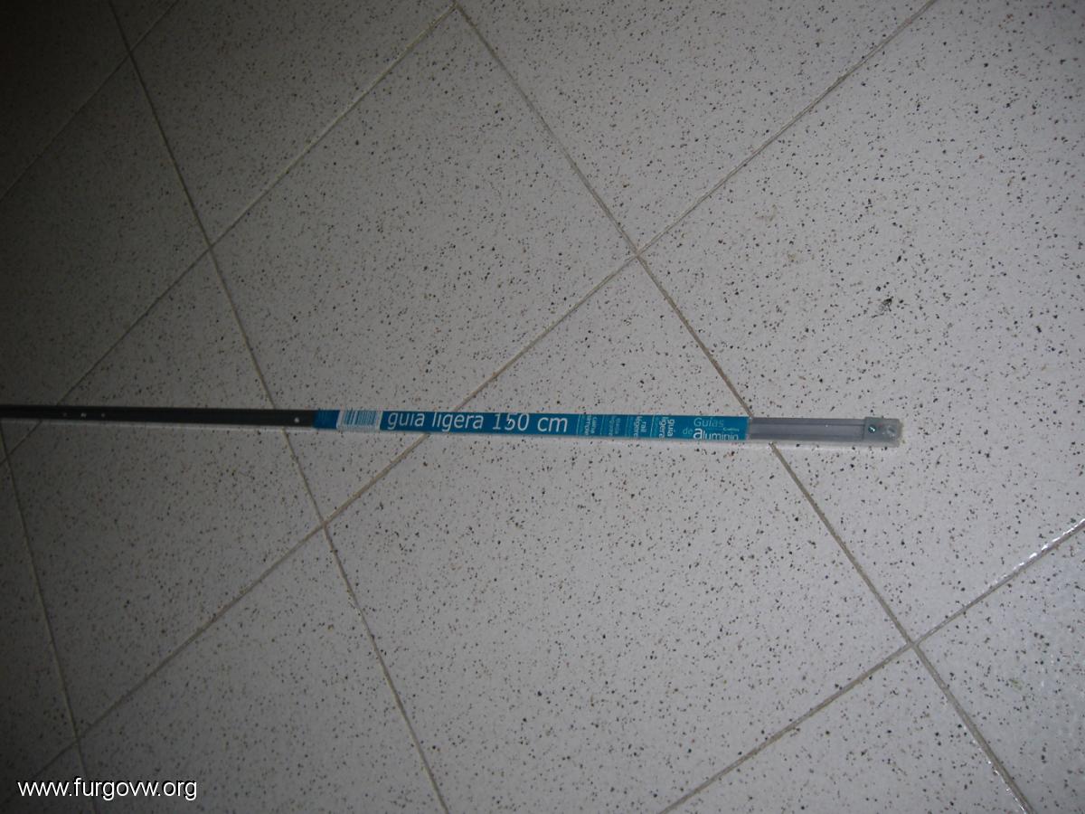

hoy hemos comprado una guía para poner una cortina entre la zona de conducción y el habitaculo. a ver si le podemos dar un poco de  forma  .cocinando   ;D
