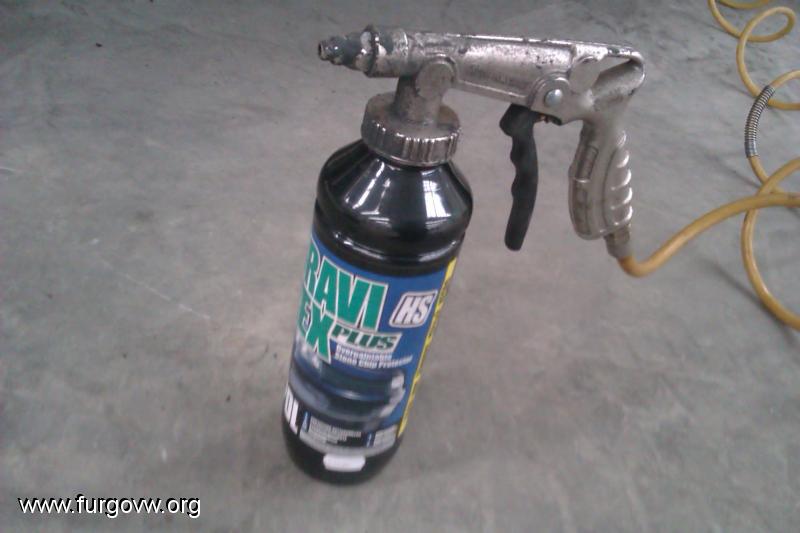

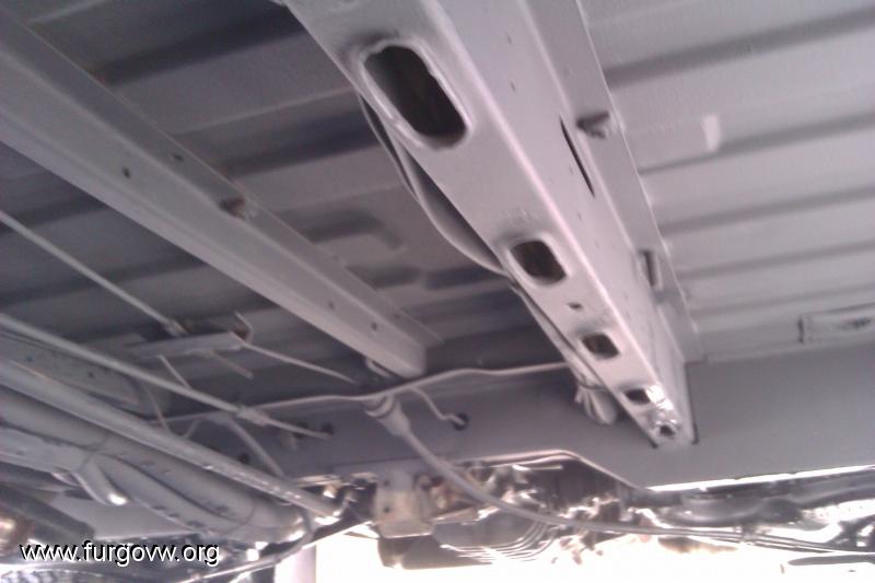

casualidad la semana pasada le hice los bajos con la antigravilla.... aqui dejo una fotillo...  ;)

Buen trabajo Salva, en este color claro queda muy pulido, el chapapote que he usado yo como proteccion es brutal, pero esteticamente... jejeje..
Lo unico que, dejame sacar una pega ;) , en los tubos habria sido mejor no darle, no por que vayan a echarlos a perder, por eso tranquilo, pero si que retendran mas el calor del refrigerante, pero vaya, que es por ponerme puñetero  .lengua2  ;)
