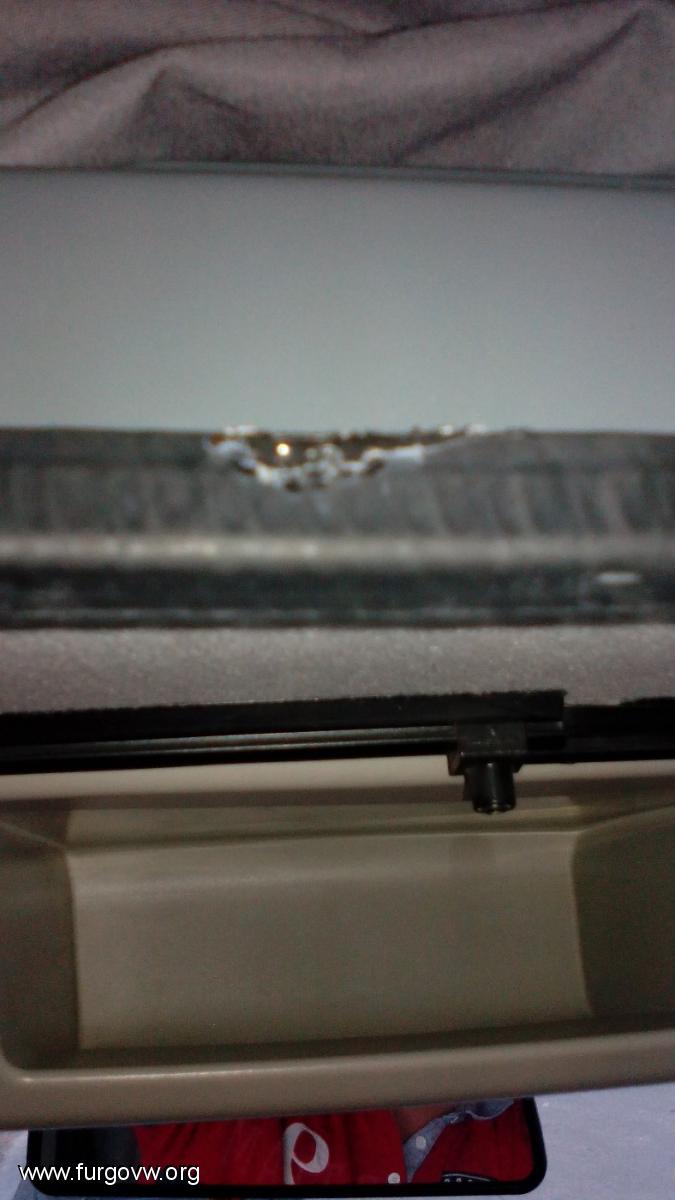

Uno de los múltiples fallos de Reimo en sus techos elevables, es que en el extra de techo con lamas y cierre de persiana, esta que es un simple tablex de 4mm, queda colgando de su parte delantera, al no tener ningún apoyo una vez cerrado. aparte de lo antiestético, hace ruido al ir dando bandazos.

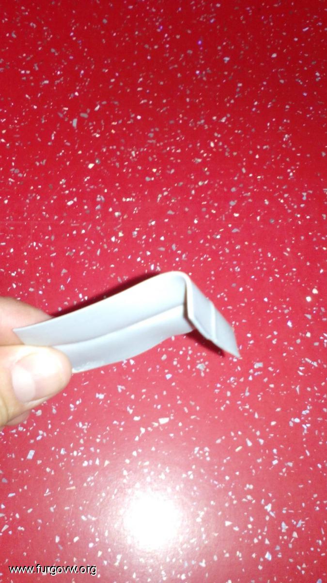

Esto lo he solucionado, con un simple trozo de plástico en forma de L.
Para ello, he utilizado un trozo de cantonera de plástico, que tenía tirada por el garaje y a la misma le he dado la forma en L con un decapador

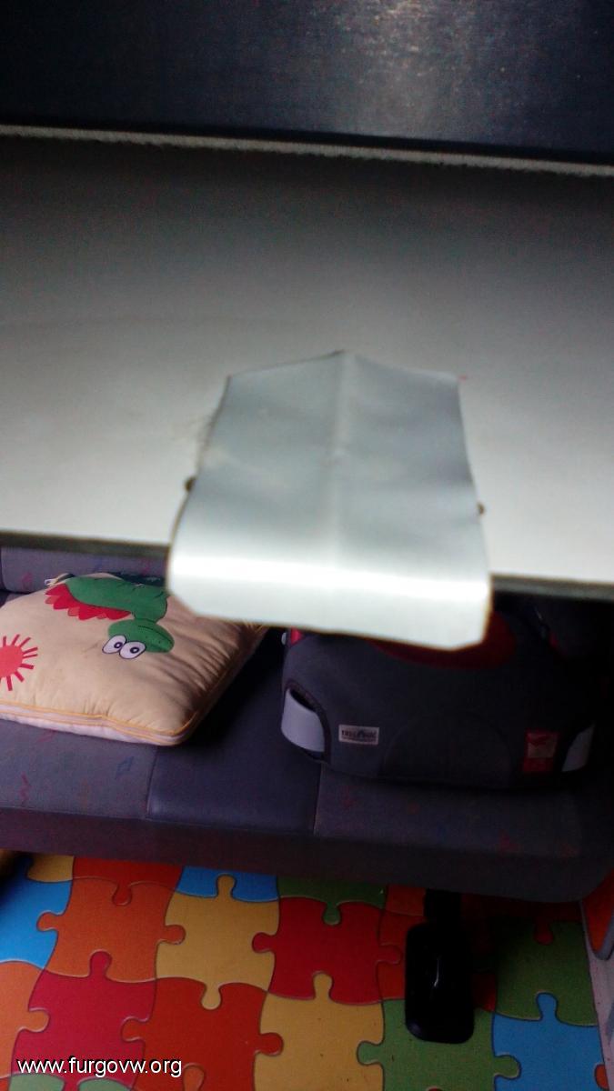

Después la he pegado a la parte superior central de la "persiana"

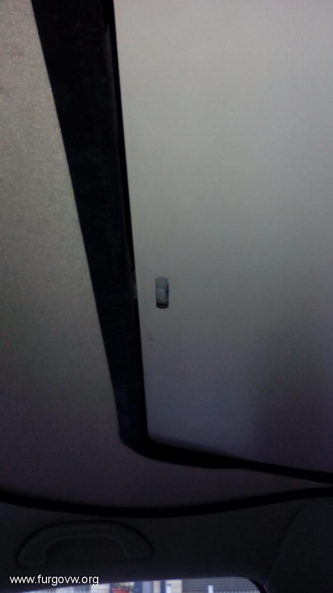

La L, simplemente encaja en la goma del contorno. (Ese color raro que tiene, es de un intento anterior con otro sistema, que no funcionó)

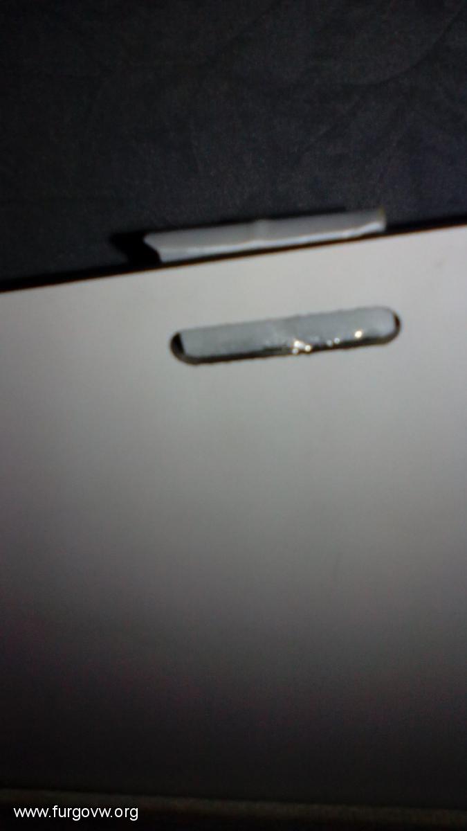

Y así es como queda, una vez cerrada. (vamos, como debería quedar de casa y no lo hace)
