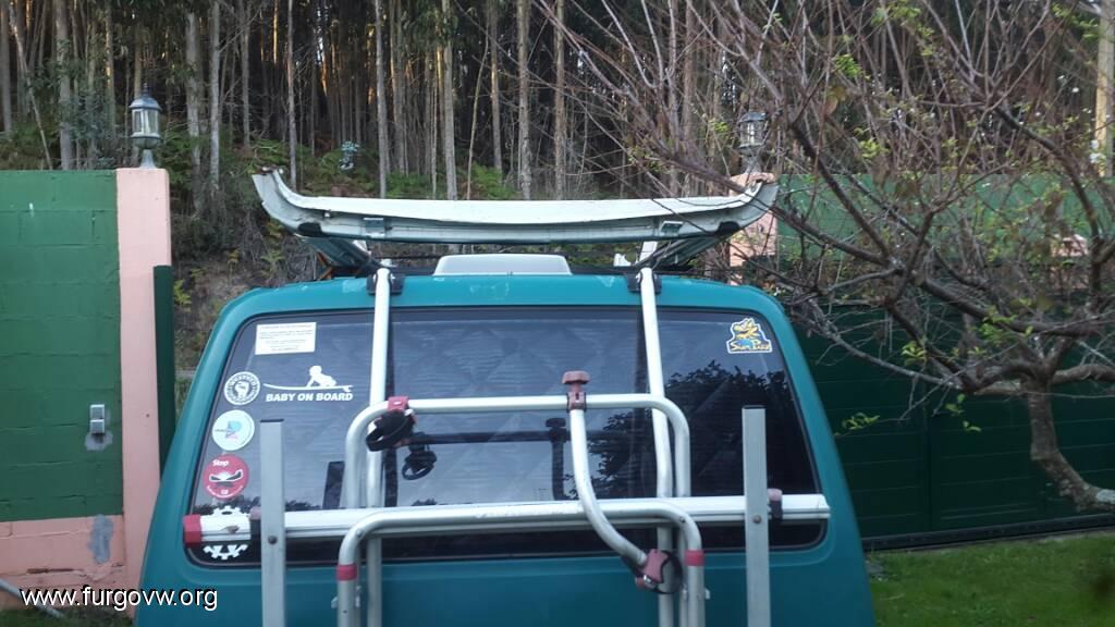

 Bueno, tras unos meses de inactividad y una cría de por medio, nos ponemos manos a la obra poco a poco

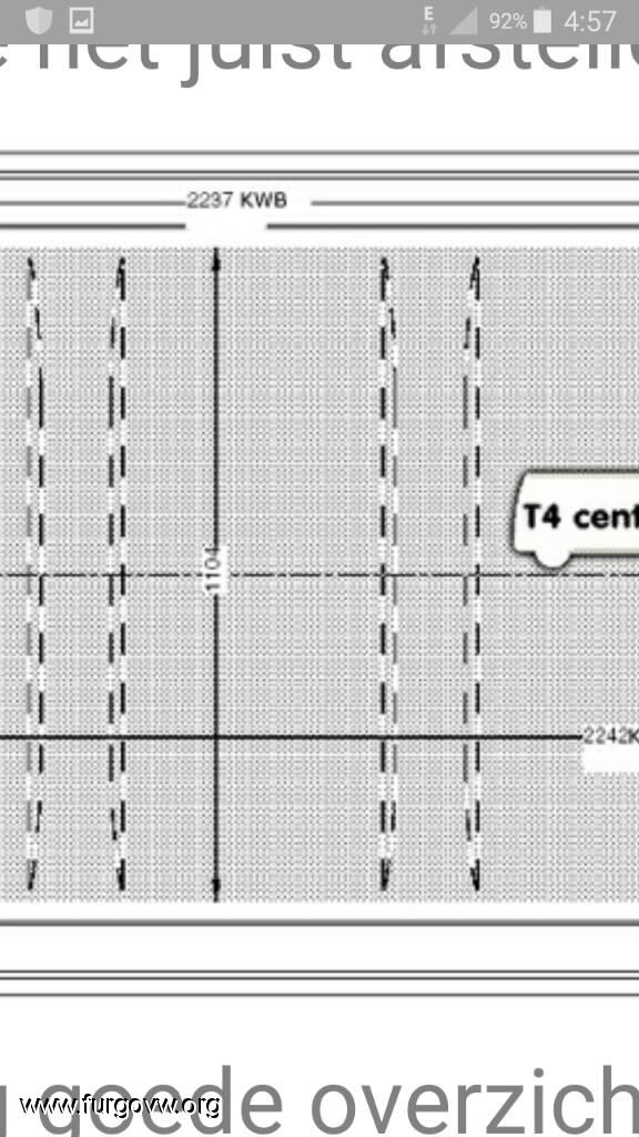

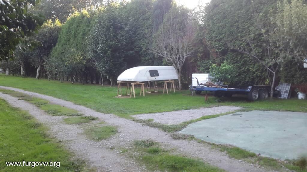

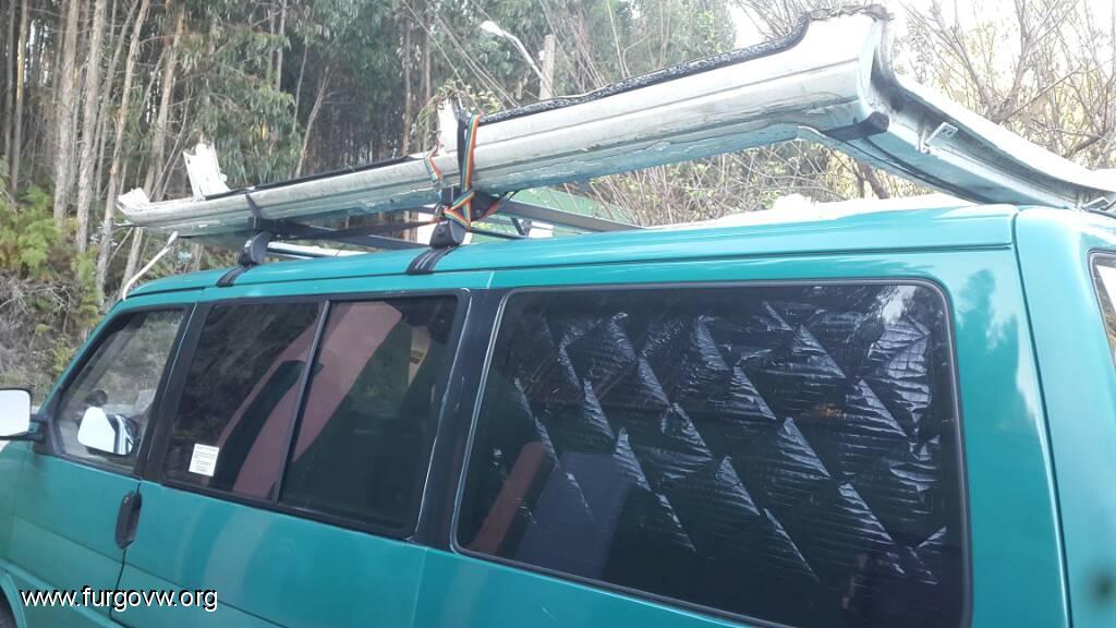

He despegado el techo de su viejo chasis para poder limpiar la silicona del techo y poder coger las medidas del viejo techo.
El siguiente paso será preparar el techo, hay que pintarlo y le voy a poner las ventanas laterales unas dometic s4 como las del compañero del foro Papolin, al que aprovecho para agradecerle la información que me ha proporcionado.

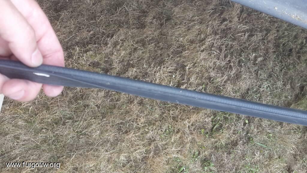

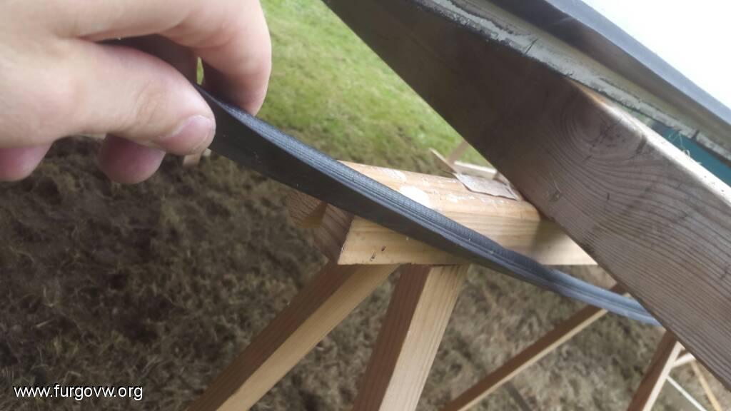

Ando buscando la goma que va entre el techo y la furgoneta...tiene éste perfil, a ver si sabéis donde la puedo conseguir
Enviado desde mi SM-G850F mediante Tapatalk

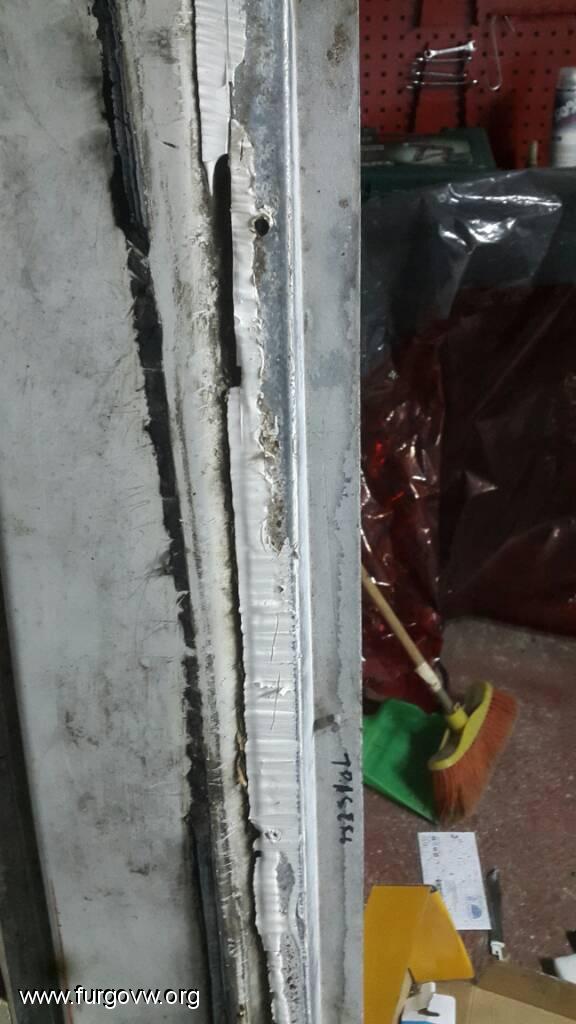

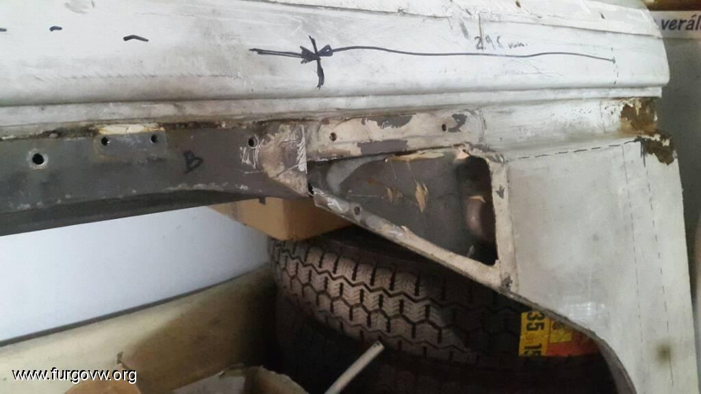

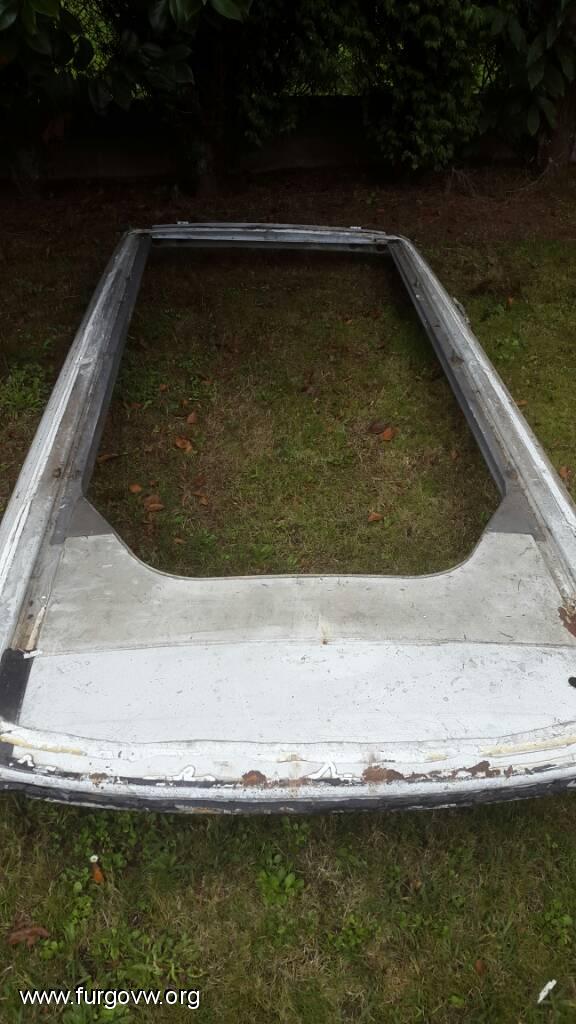

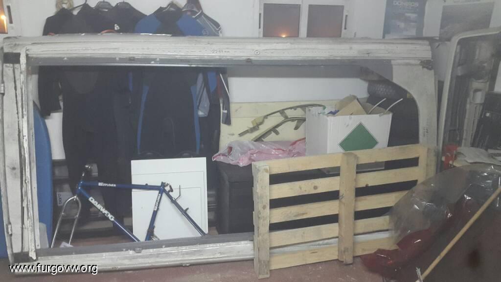

Seguimos...lentos pero avanzando, ayer me he llevado el techo para separar el marco de refuerzo de la vieja estructura y para tomar las medidas de corte....pesa un webazo!!!
Pues nada...una vez llegado a casa me propongo extraer y comparar con una plantilla que he conseguido la cual no me coincide ninguna medida
Aquí lo tenemos

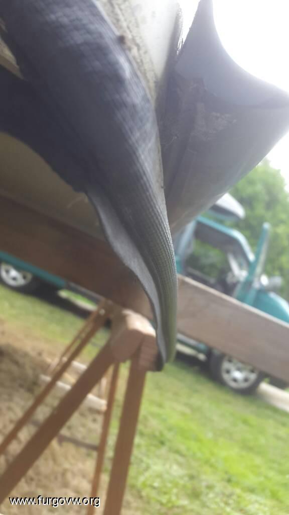

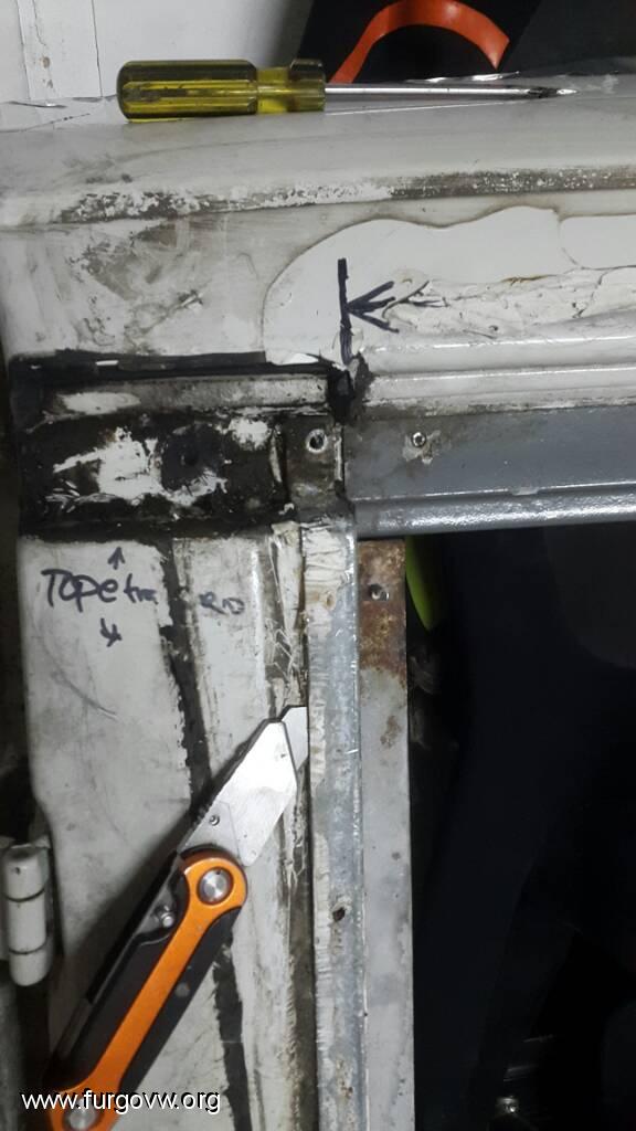

Lo primero que he echo ha sido sacar los dos tacos de goma negros que van pegados en la parte trasera del vierteaguas, para sacarlos hay que fijarse ya que lleva un taponcito de goma que en el interior va alojado un tornillo
Perdonad por el desorden que tengo en el bajo

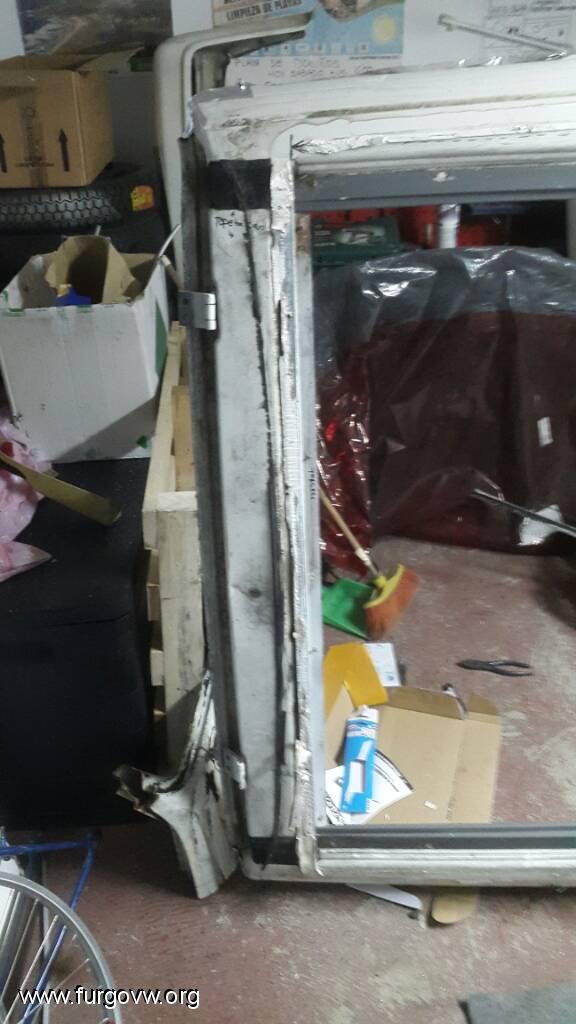

Luego con un cutter y poca paciencia he ido despegando el refuerzo posterior, he ?legado a la conclusión que de ésta manera daño mucho este larguero ya que es de chapa fina así que mañana probaré con hilo de corte a ver si mejora la cosa.
Andaros con ojo ya que tiene 6 remaches algo escondidos

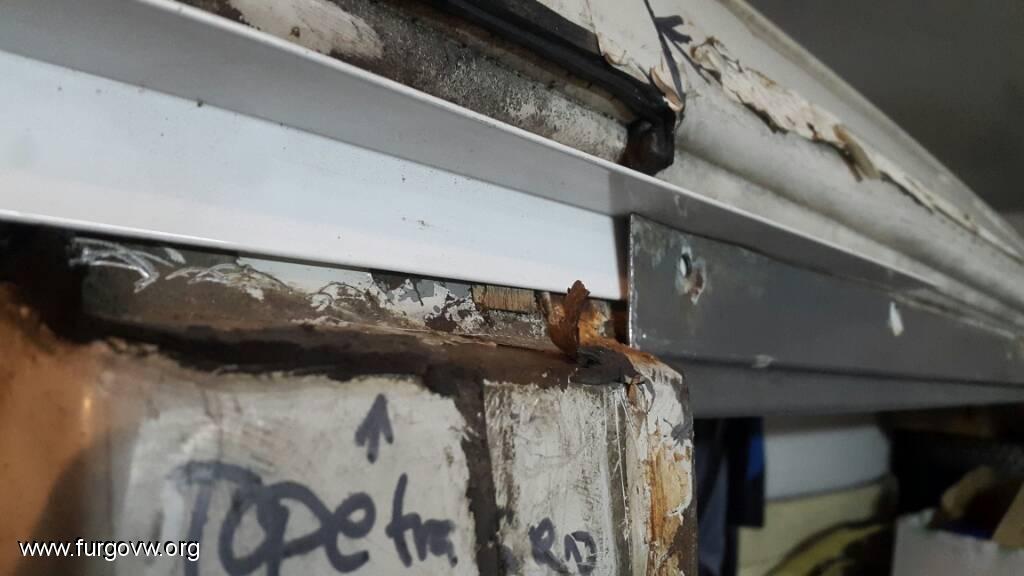

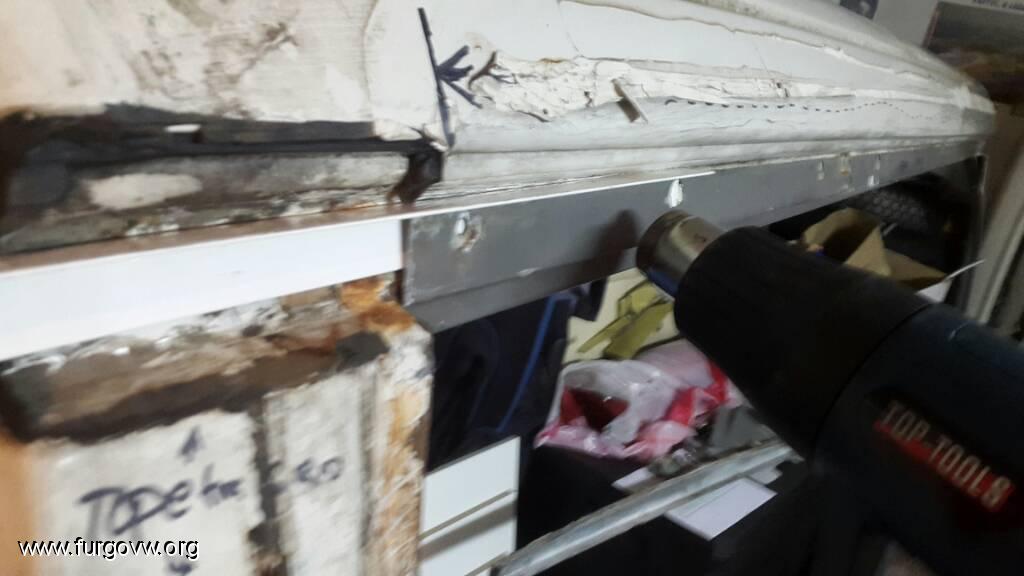

Para quitar los refuerzos laterales...mucha paciencia y algo de maña, para ello estoy empleando una pistola de calor junto con un perfil en "L" de aluminio que se puede conseguir en tiendas de bricolaje como el bricodepot, aki, leroy merlin....
La operativa es simple calentar el metal un poco e ir metiendo el perfil poco a poco, corta el sikaflex como un membrillo y tiene el beneficio de que no se estropea el marco.

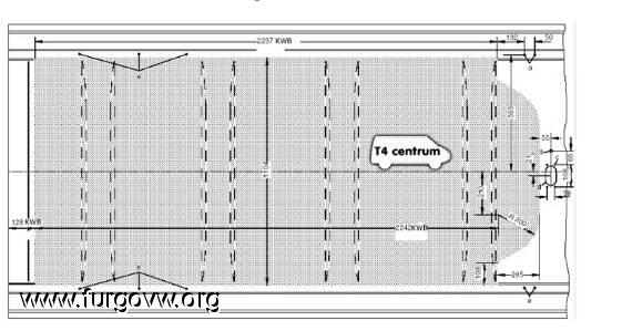

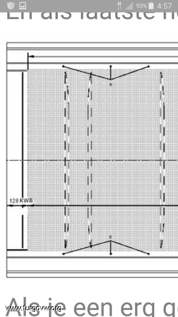

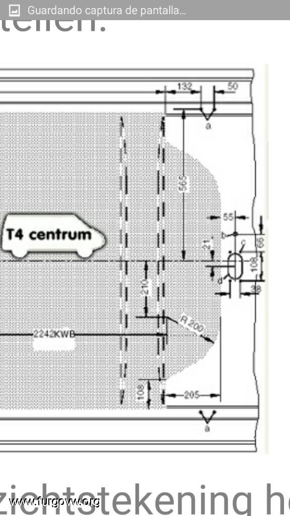

Con respecto al techo, que me estoy liando :), he tenido un contratiempo con el tema de la homologación, gracias a que antes de cortar nada he estado consultando con la empresa de ingeniería Proingetec y dicho por ellos literalmente "que lo que antes se podia hacer tan alegremente, ahora no es posible" ya que se limita y mucho la apertura del techo.
Dicho esto y con todo el lio de la paternidad y todo lo demás, dejé el techo en un rincón a la espera de reflexionar viendo las nuevas medidas de acceso hacia la cama superior así como las nuevas posibilidades de distribución y ver las limitaciones que me da esta nueva apertura en el techo; y que deciros, tras ver durante este año varias vw T3 en la que la apertura es la misma que en pricipio autoriza el laboratorio me doy más que satifecho, el único cambio es que en la cabina no me dejan hacer el corte de la V para poder acceder fácilmente al techo cuando la cama está montada arriba, la parte trasera de la furgo quedaria igual que cortando la chapa, ya que de origen la california trae una tabla de madera fijada a ambos lados de la carroceria, con lo cual, ahora lo sustituirá la propia chapa del bastidor, por eso comento lo de la nueva distribución, ya que a lo mejor hago un reparto diferente.

Respecto al tema de la homologacion, la verdad es la primera vez que escucho eso que comentas que te han dicho desde proingetec. No digo que no sea cierto, desde luego, pero me extraña muchisimo... Puede ser que te pongan esos limites porque el techo es de segunda mano y, por ende, es cuestión de falta de papeleos del proprio techo?? Como te he dicho el mio es elevable, pero el tipo de corte y el montaje de los refuerzos es practicamente identico por lo que veo. En mi caso he seguido las indicaciones del manual de reimo para la instalcion y cortado la chapa del techo original segun las medidas establecidas, eliminando todos los nervios. El ingeniero que me lleva el proyecto no me dijo nada en absoluto respecto al corte, ni mucho menos que habría problema para homologar en este sentido  .confuso1 .confuso1
