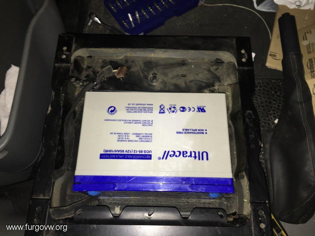

No pude porque no desmonté el asiento como tú, y no podía meterlo con la batería en el hueco ya que hay que deslizarlo primero para encajar el tornillo que no se quita y me era imposible. Me faltaban justo esos milímetros que has quitado del plástico lateral.
Tú has puesto la base del asiento y luego la batería sin quitar la base?
Enviado desde mi iPad utilizando Tapatalk
Neptuno_a80
Vale, ahora te entiendo. Tienes que separar la base del asiento. Entonces primero pones la base, y la batería la presentas poniéndola por encima (que con el asiento es imposible). Así también verás si tienes que cortar por algún lugar más.
Espero que te sirva la explicación

Gracias tío, había leído en un post de Eneko que poner el asiento con la batería era mucha fuerza y maña pero creo que quitando la base es muy fácil.
Quizás no tenga que cortar ya que tengo la de 85Ah .
Bueno voy a probar separando la base a ver qué tal.

Fede Martín
Ya la tengo!!!
Gracias por el consejo
Neptuno_a80
Ahí lo tienes! Así es sencillo eh?
Ten cuidado cuando manipules el positivo con alguna llave, de no dar a la base del asiento con ella. Que se lia (lo digo por experiencia propia  .loco2)
De nada compañero  8)

Jejee antes de manipular nada le tapé los agujeros con cinta aislante.

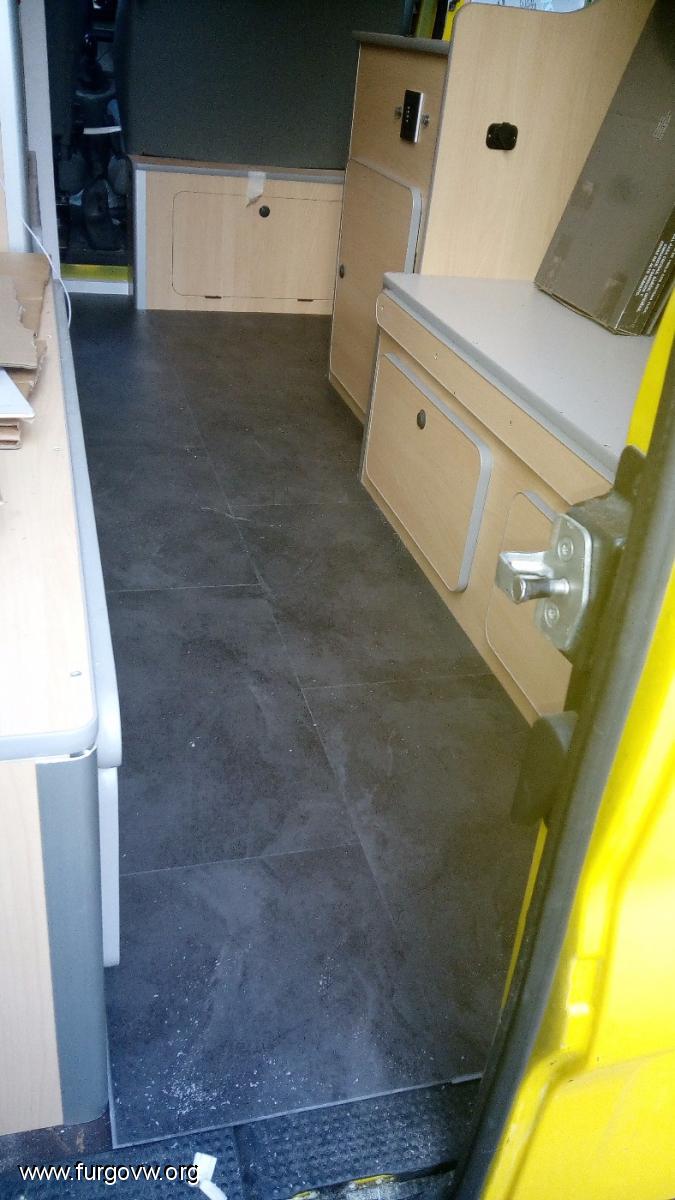

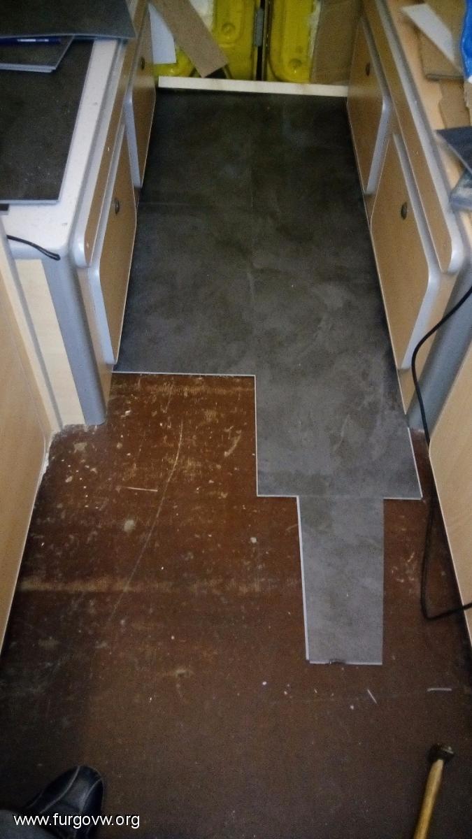

Y seguimos, una de suelo, he elegido baldosas vinílicas de máxima calidad, la usan en los gimnasios, tiendas, etc.
Y esto va avanzando!
No se si estoy citando bien....
Estoy Flipando con tus trabajos, y estoy de acuerdo con lo que dicen por ahí...  Un profesional!!
Yo tengo la mía acabada pero he visto un par de detalles en la tuya que me han gustado.
En primer lugar, las esquinas de los armarios están acabados con un plástico curvo gris creo, lo mismo que la parte interior, en los cortes que haces para las puertas etc.
Me puedes decir que es exactamente o de donde lo compras?
Muchas gracias!!
