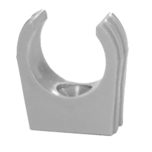

Enero 15, 2020, 23:53:32 pm #44 Ultima modificación: Enero 16, 2020, 15:44:31 pm por kirikino
Te recomiendo usar sujetatubos de fontanería para guardar esas patas. Yo las usé en la camperización de mi vieja vito.
