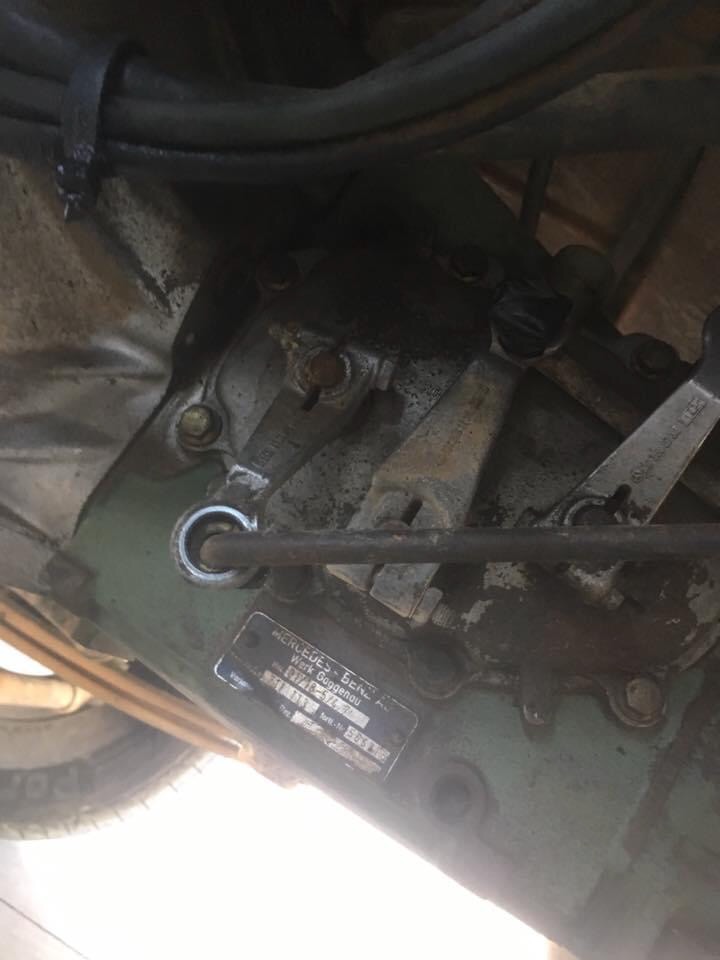

migeltxin
Échate al suelo y a la altura de la puerta del conductor está la caja de cambios, si te fijas verás unas barras con unos casquillos de goma, muévelas con la mano y si notas demasiada holgura son las gomas, ten cuidado porque si se te salen o rompen no podrás sacar la marcha que tengas, con una brida sales del paso si te ocurre esto, estoy buscando una foto del varillaje para que veas la pieza
" Grato es morir;
Horrible vivir muerto".
Jose Marti
migeltxin
Esta es la caja y el varillaje, le faltan las gomas
