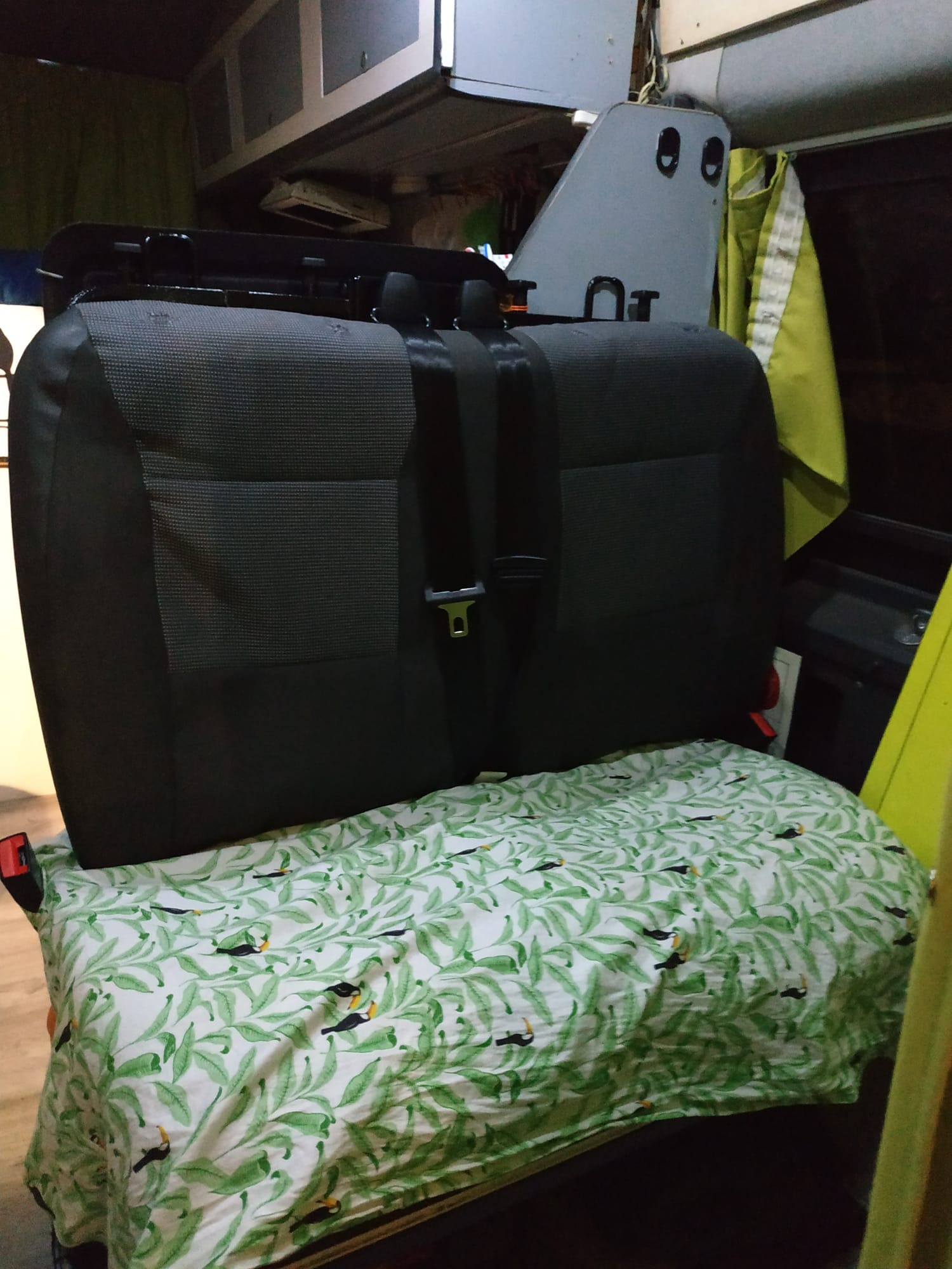

Cita de: andioak en Noviembre 28, 2019, 13:19:51 pmAsí ha quedado la estructura instalada, me faltan los reposacabezas que me los esta tapizando mi imprescindible madre.
ya subiré fotos con todo acabado

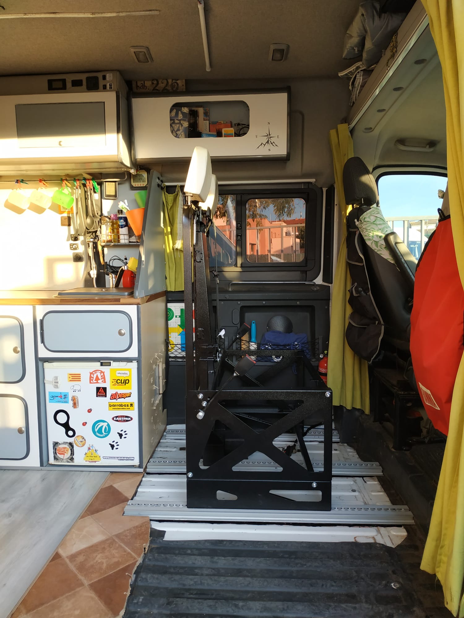

Hola Andioak... Comparando la foto que puso CamperLula con la tuya, veo que hay una pieza añadida a la estructura del asiento, la que apoya en el rail ¿Es para dar más altura?  ¿Viene con el asiento o se compra aparte?  Supongo que con ella logras que los asientos de la estructura y los delanteros queden a la misma altura ¿no? y entiendo que sin ella la banqueta trasera quedaría más baja que la delantera... Estoy hecho un mar de dudas, agradezco cualquier aclaración.  Muchas gracias.

La estructura (suplemento) viene en el conjunto del asiento OKB y queda a nivel con los delanteros.

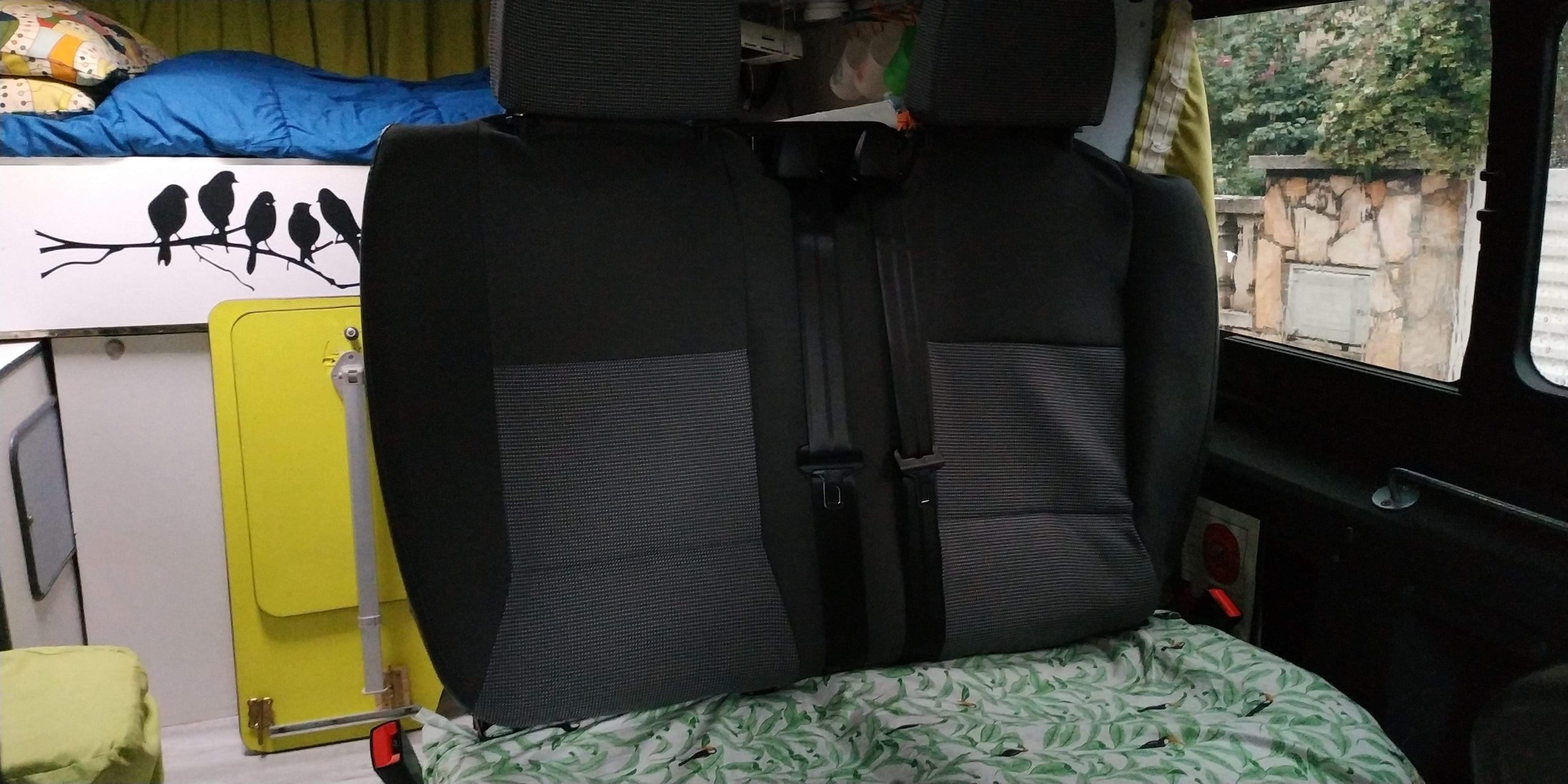

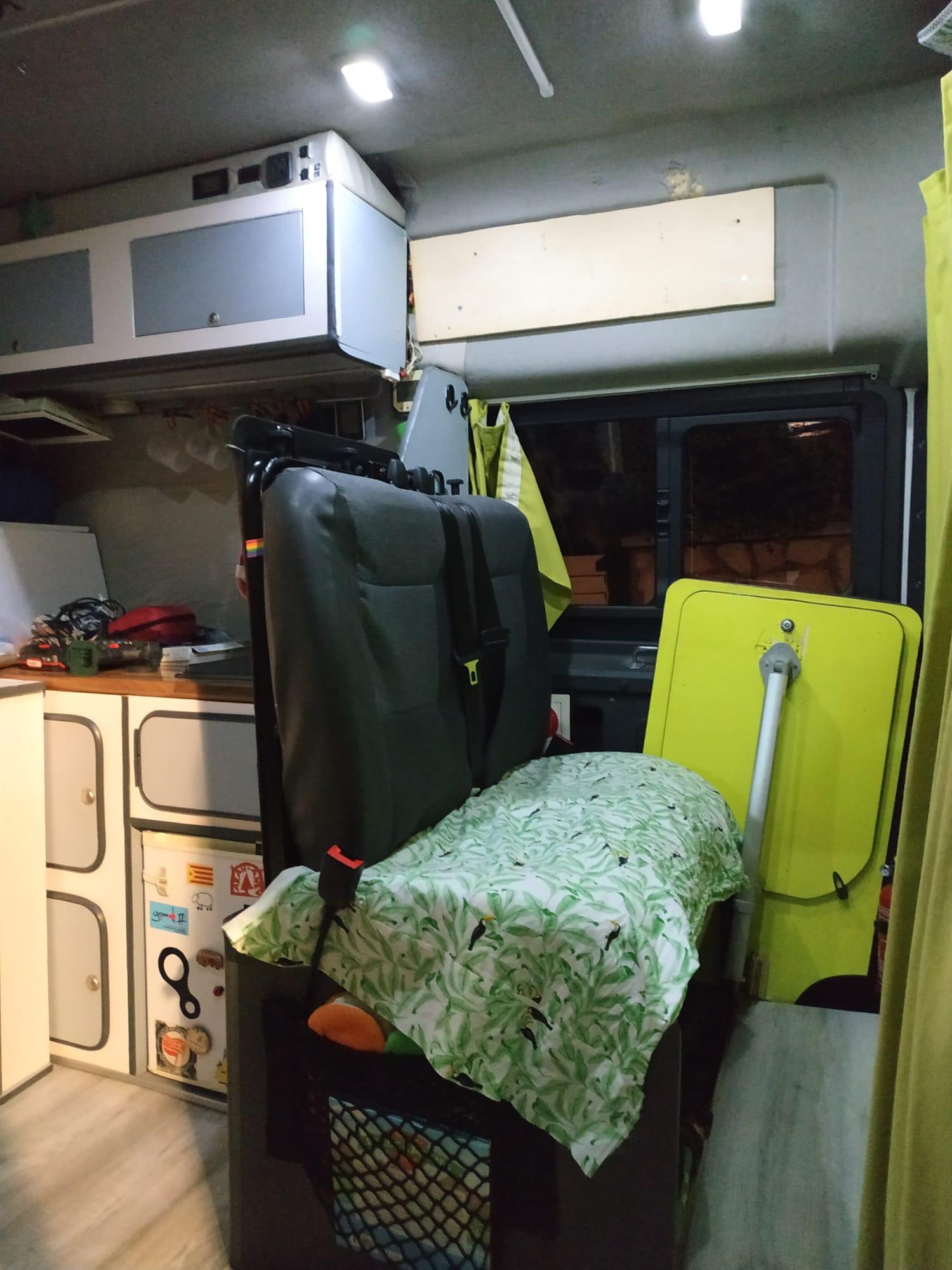

Pongo fotos de como esta el asiento ahora, pieno que ha quedado bastante decente, sin ser perfecto, pero al menos mantengo la misma tapiceria que los delanteros

si te fijas en la foto de lulukabaraka se aprecia las dos piezas,
Alberto 577
...ah, pues tienes razón. Gracias de nuevo.
