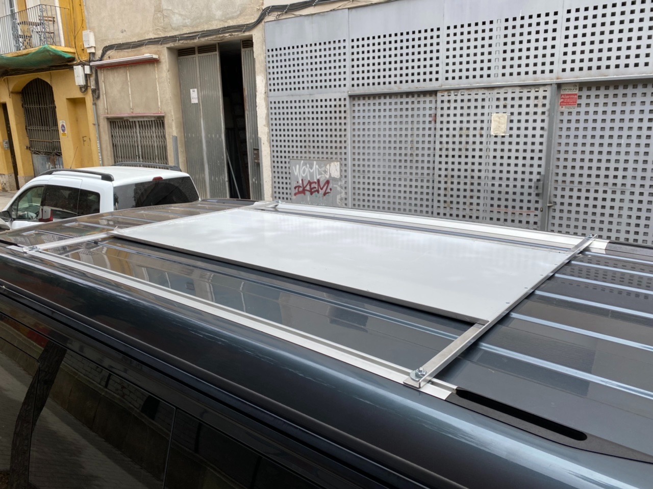

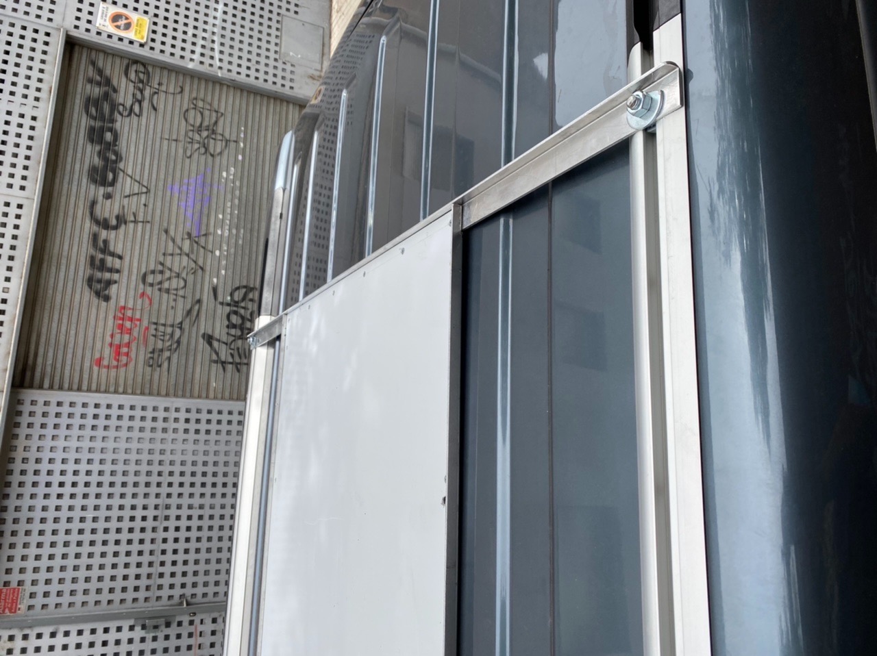

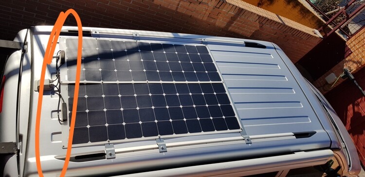

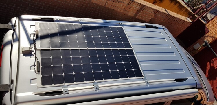

Por lo que veo, no las llevas pegadas, las llevas sujetas con listones de aluminio, con curvatura para los nervios, llevas algún aislante entre el techo y las placas?? Evidentemente este montaje no levanta apenas por encima del toldo!👏👏👏👏
ajgmaky
Cita de: crisjaca en Julio 01, 2021, 15:43:26 pmPor lo que veo, no las llevas pegadas, las llevas sujetas con listones de aluminio, con curvatura para los nervios, llevas algún aislante entre el techo y las placas?? Evidentemente este montaje no levanta apenas por encima del toldo!👏👏👏👏
Las tiras son de acero galvanizado de 3mm con un fieltro adhesivo en la parte inferior para no marcar la pintura. No llevo aislante entre techo y placas y seguro que con algo de aislante ganarían en eficiencia, pero por ahora cumplen mis expectativas.
crisjaca
Y...esta zona no va sujeta con nada? Según parece en la fotos, ese tramo de placas va suelto, por qué no poner uno de los listones de acero en ese final de placas? Tiene algún misterio?
ajgmaky
Cita de: crisjaca en Julio 01, 2021, 17:08:33 pmY...esta zona no va sujeta con nada? Según parece en la fotos, ese tramo de placas va suelto, por qué no poner uno de los listones de acero en ese final de placas? Tiene algún misterio?
Para situar las placas cerca de la entrada de los cables para que quedase todo mas recogido, esa es la distancia mas cercana para situar el primer listón de acero y fijarlo al principio del carril. De la otra forma las placas quedarían muy separadas de la entrada de lo cables. De todas formas en cada esquina de las placas flexibles lleva  1cm de cinta de doble cara para evitar posibles vibraciones durante el viaje. Así lleva tres años. Y para pasar la ITV, tardo 10 minutos en desmontarla.

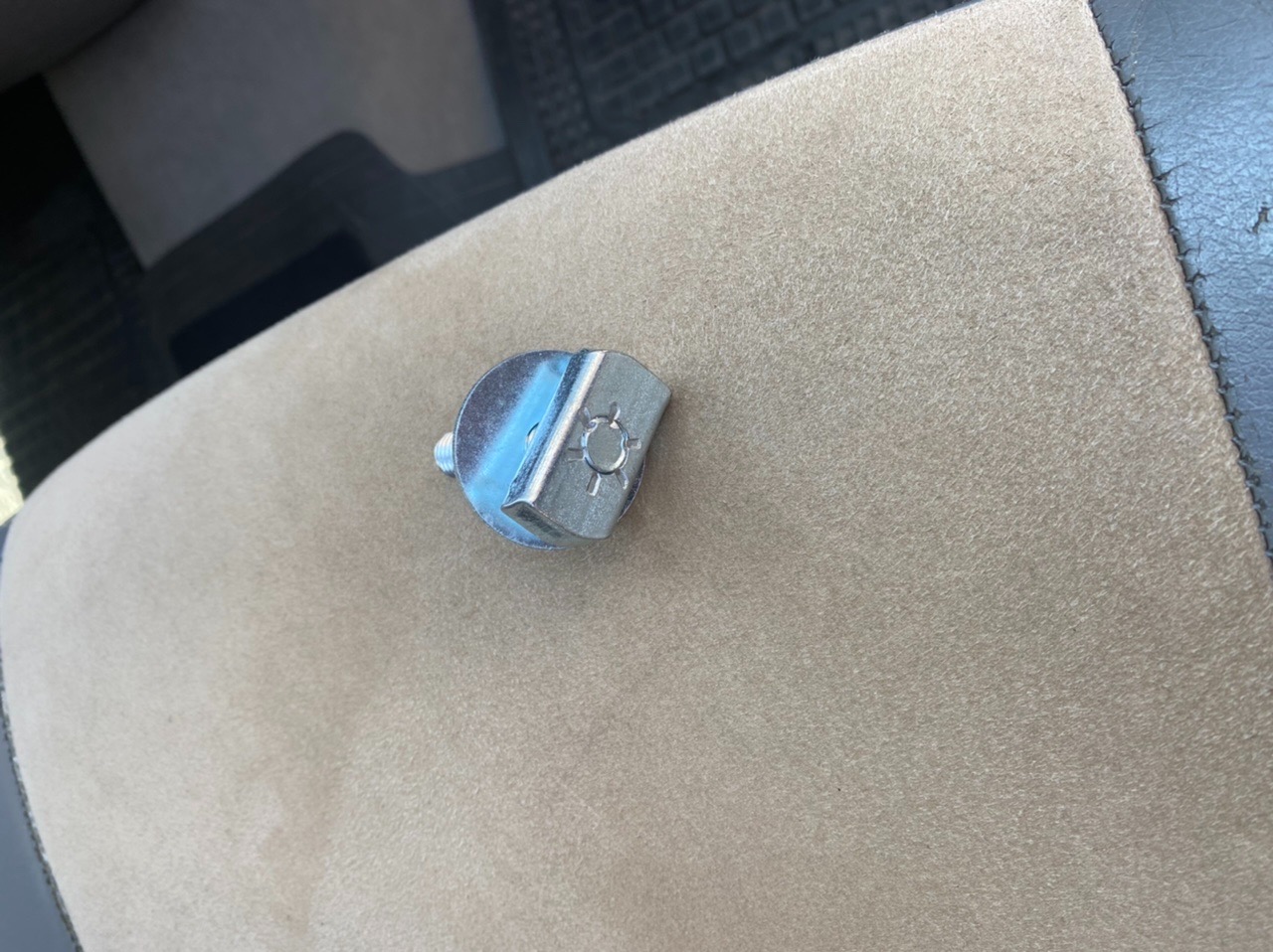

Cita de: edortaprz en Junio 30, 2021, 10:39:59 amHola!

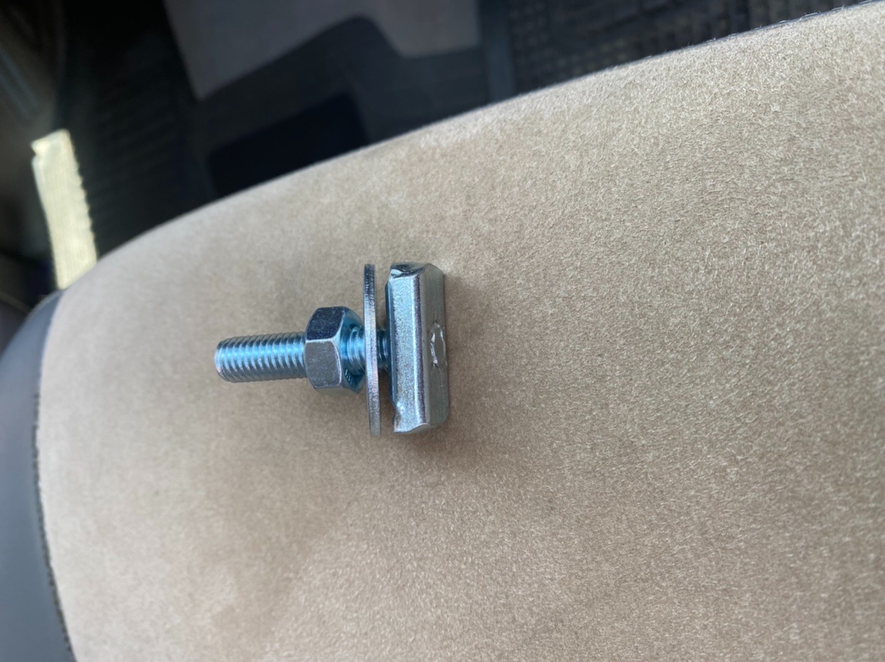

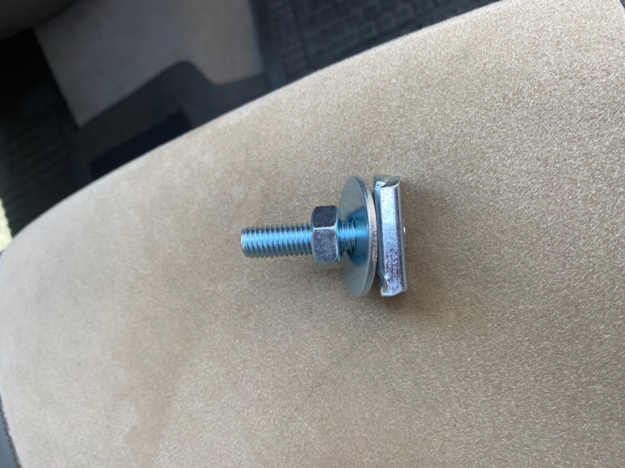

¿Que tornillos son los que meteís en las guías de la baca?
¿Puede que sean de cabeza hexagonal, para que no giren por dentro?
Gracias.
Yo los compré en saltoki..son tornillos para Guias creo..de métrica 10..van clavados para las guías..habían otros más pequeños que también valían pero no ajustaban tan bien..son estos..

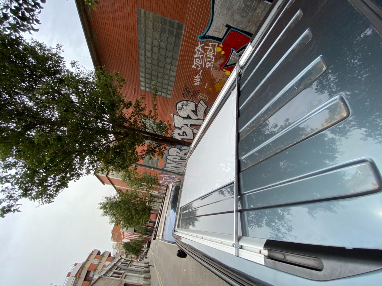

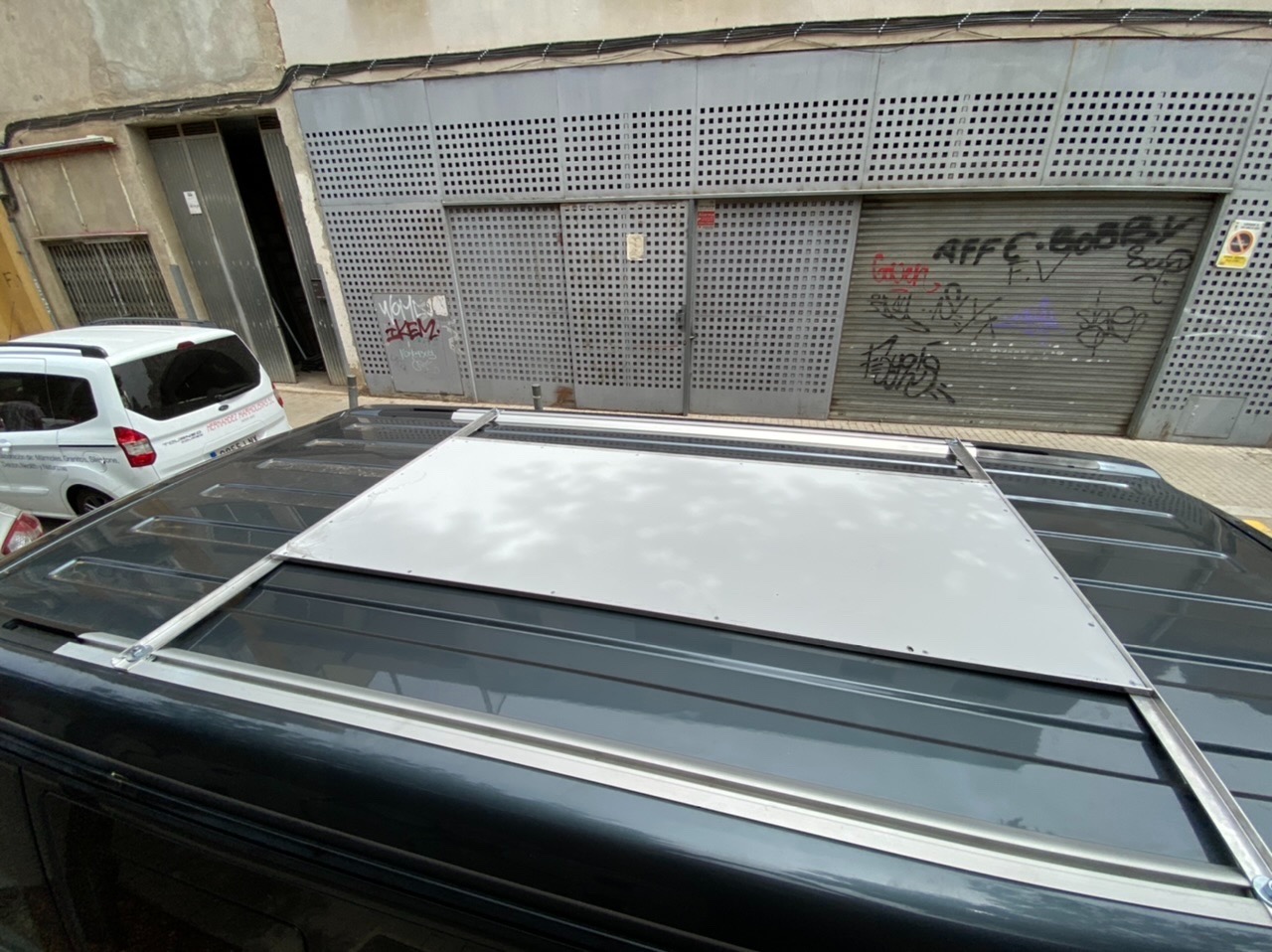

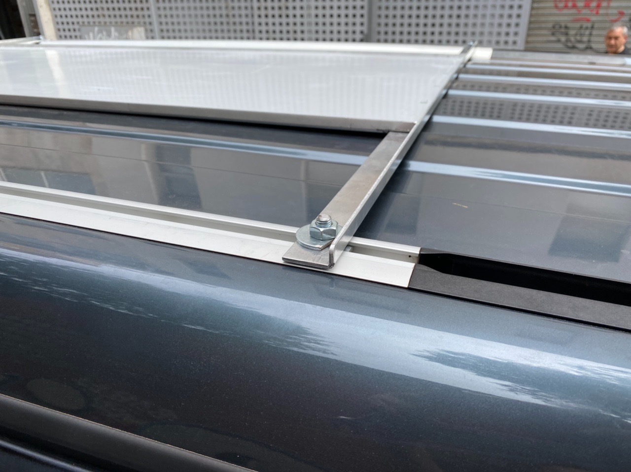

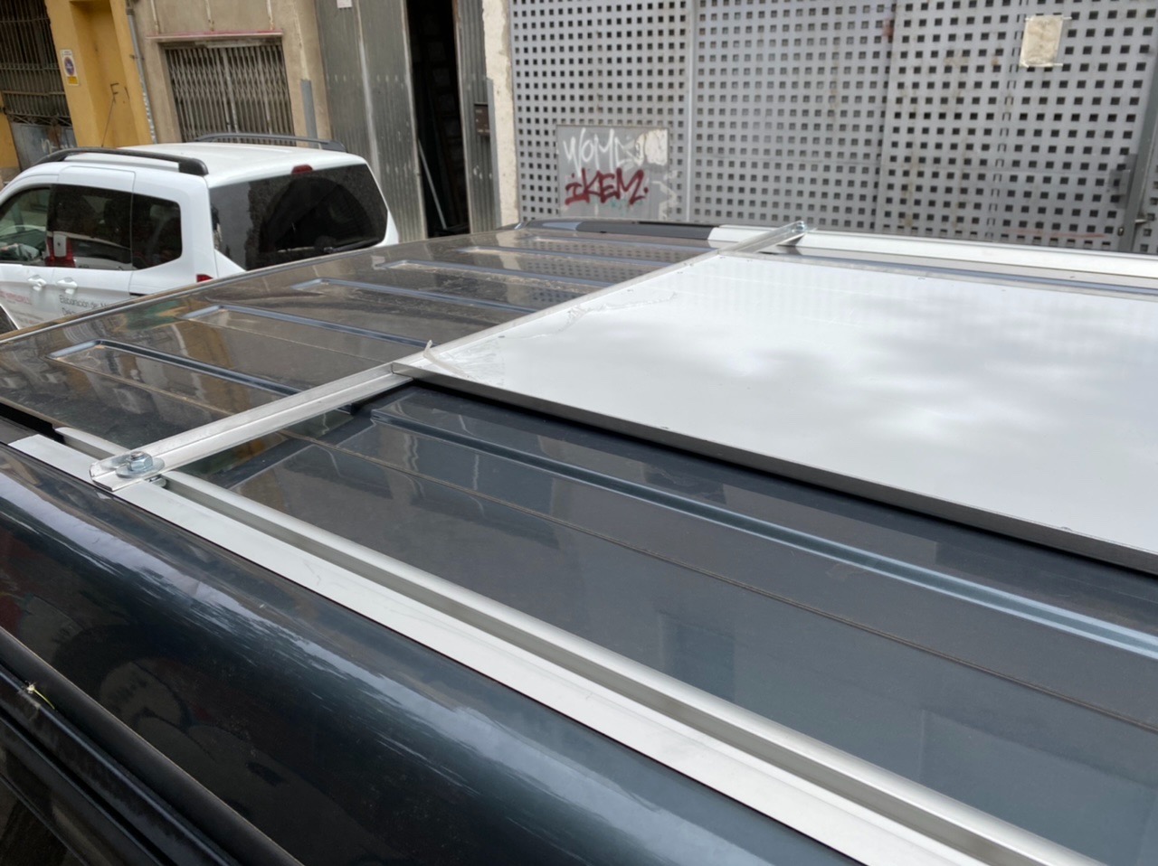

Cita de: Chichica76 en Junio 29, 2021, 13:39:19 pmYo lo tengo así montado..muy parecido a jabiher pero en vez de a lo ancho a lo largo con una placa de dibond para disipar el calor tal y como me aconsejó el instalador..creo que ha quedado bastante bien..😅..ahora solo falta instalar la placa que ya tengo hora cogida..😊
No me ha salido especialmente barato tampoco pero es que pasaba de pegar nada directamente en el techo y menos agujerearlo..
Buenas Chichica,
donde pillaste la placa de dibond?
Chichica76
Cita de: Tric0ma en Febrero 08, 2022, 13:40:08 pmBuenas Chichica,
En el servicio estación en barcelona..tienes que comprar una placa grande que venden y luego ellos te la cortan a las medidas que tú les pidas y te dan el sobrante..y te sobra un montón..😅..no sé si habrá algún sitio que vendan placas más pequeñas..yo no encontré..pero seguro que hay..me costo unos 80€ más o menos..ahora la placa pegada ahí funciona muy bien..disipa mucho el calor y la tienes de quita y pon. Tengo que colgar las fotos con la placa puesta que no las puse al final..a ver si tengo un rato y las hago y las pongo.
